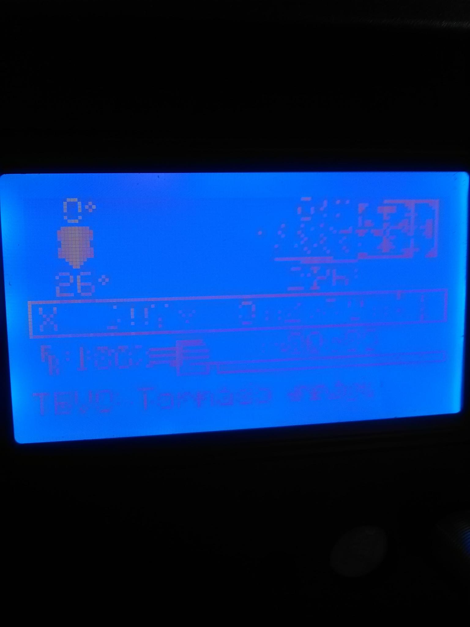

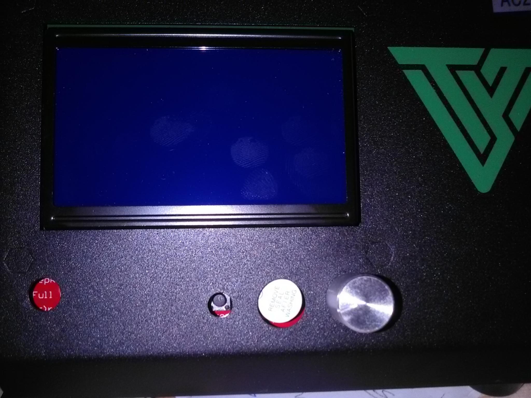

Flo 72 Posté(e) Aout 8, 2018 Posté(e) Aout 8, 2018 Bonjour, Félicitation pour ce forum. Je suis un "peu" en galère avec ma tornado reçu depuis 1 semaine . Mon écran est illisible (s'allume mais les graphismes sont aléatoires) , les fonctions répondent au départ (j'y vais un peu a l'aveugle je connais l'interface) puis ça ne répond plus. J'ai démonter les boitier pour voir.RAS Je tente de reconfigurer le firmware mais sans résultat. L'écran redémarre mais la navigation dans les menus est impossible. Même en USB l'affichage (si l'on peut l'appeler ainsi!) reste illisible. Je pense que le firmware sur le site de tevo n'a pas bon. J'ai vu pas mal de vidéos mais les liens reprennent tous le site de Tevo. Questions: Ou trouver un firmware d'origine avec la biblio U8 gli qui va bien pour arduino 1.8.5? Pensez vous a un autre soucis, carte mère HS....? Gaerbest me laisse miroiter une assistance.....Je pense qu'il ne faut pas trop compter sur eux?. Je l'ai acheté en ventre flash. Produit déclassé? Merci d'avance pour les conseils apportés.
Flo 72 Posté(e) Aout 8, 2018 Auteur Posté(e) Aout 8, 2018 Je me réponds: J'ai rereretenté des téléversements via arduino sur ma Tornado mais rien ne fait l'interface redémarre (normal) et l'écran reste illisible.J’aperçois les données de bases qui dansent sur l'écran. C'est poétique mais pas fonctionnel! J'oubliai un détail, je n'ai pas non plus reçu le sublime bouton Bleu et Noir. Je continue a téléverser par si par là.... Un Grand merci aux membres pour leurs Firmware . Je vais essayer d'alimenter cette discussion, elle devrait malheureusement servir.

BLIN Posté(e) Aout 8, 2018 Posté(e) Aout 8, 2018 (modifié) Bonjour, je ne sais pas si cela a été fait, mais il y a dans le coin bas gauche de l'écran un petit pota. Il suffit souvent de le maniper un peu pour que l'affichage apparaisse. Par contre, il devrait être accessible dans l'ouverture où l'on ne voit que le texte blanc sur rouge (full ….). Il faudra donc surement ouvrir le boitier de commande. En cas d'échec, il reste une manip avec une petite resistance à souder … voir document joint si nécessaire. Pour la bibliothèque, normalement, il suffit de lancer Arduino puis de cliquer sur Croquis, inclure une bibliothèque, de chercher U8glib (les biblios sont par ordre alphabétique mais en 2 parties. Il faut donc bien descendre dans les choix proposés), de cliquer sur infos puis sur installer. Ecran bleu.pdf Modifié (le) Aout 8, 2018 par BLIN
Flo 72 Posté(e) Aout 8, 2018 Auteur Posté(e) Aout 8, 2018 Merci @BLIN , Tu as raison pour la biblio je l'avais fait. On finit par douter au bout d'un moment. Il me manque ce fameux potard mais je crois qu'il sert uniquement pour la luminosité. Ici la luminosité est bonne mais les pixels dansent en farandole ou une autre chorographie.... Je vais rouvrir le boîtier....

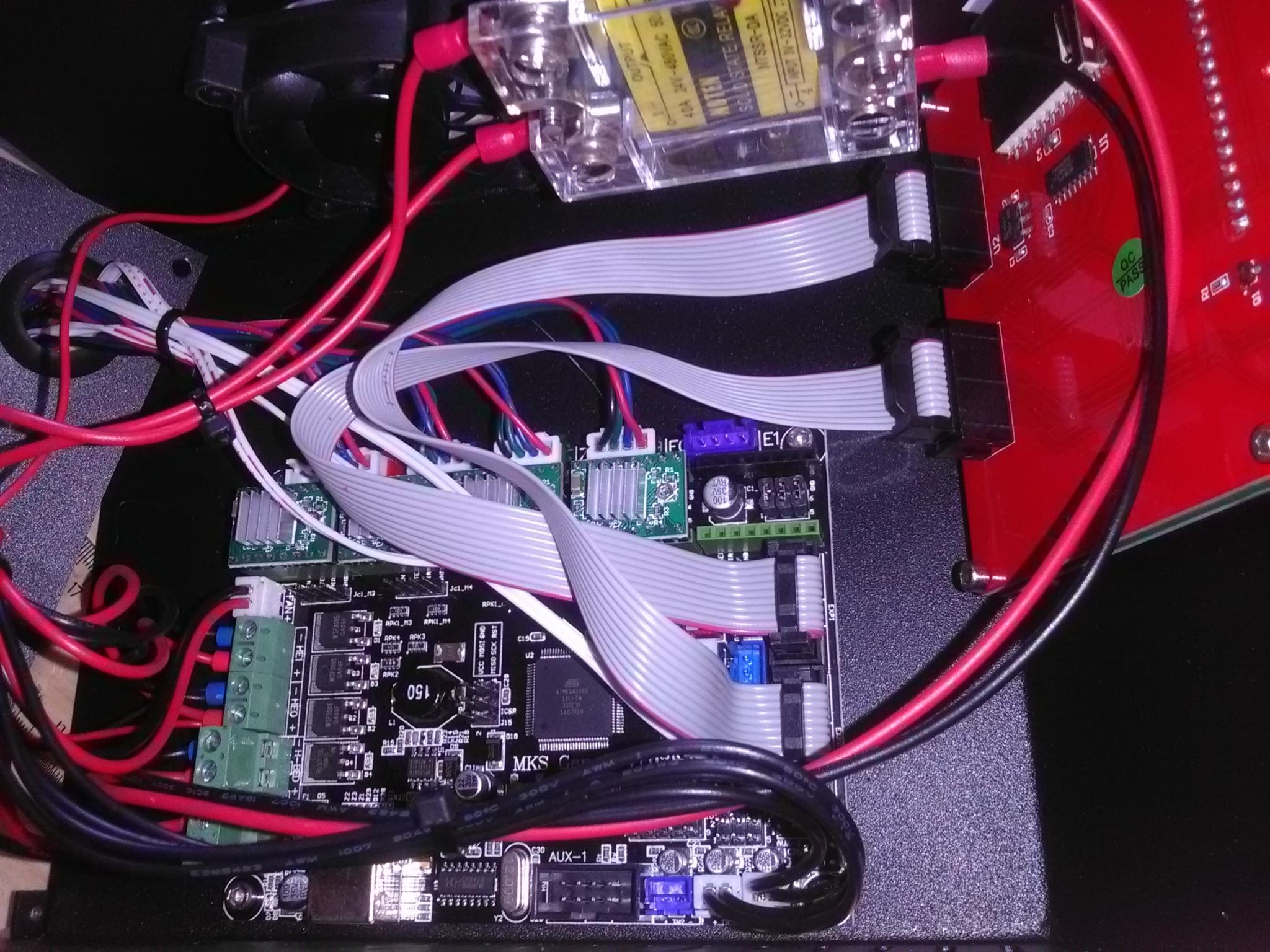

Flo 72 Posté(e) Aout 8, 2018 Auteur Posté(e) Aout 8, 2018 Voici quelque photos, après ouverture de la bête. J'ai vérifier le serrage de l'écran. RAS Débranché et rebranché les connections. J'ai comparé tes photos @BLIN et il semble ne pas avoir de résistance sur la carte derrière mon écran? Qu'en pensez vous?
BLIN Posté(e) Aout 8, 2018 Posté(e) Aout 8, 2018 Par défaut la résistance est absente. Elle est parfois indispensable pour un bon fonctionnement. Après, en dehors de tester avec d'autres cables plats et d'essayer un autre écran je n'ai pas d'autres solutions. Désolé.
Desmojack Posté(e) Aout 8, 2018 Posté(e) Aout 8, 2018 @flo72je ne pense pas qu'il te manque le potard de luminosité à gauche, c'est juste une étiquette collée. En fait, il n'y a pas de bouton, c'est juste une empreinte tournevis qui doit être planquée sous l'auto collant rouge. Par contre, pour l'affichage aléatoire, j'y ai eu droit, un truc de fou, des caractères chinois (enfin j'imagine vu que le ne maîtrise pas trop le mandarin), des petits coeurs, des smileys, etc Mais j'arrive plus à me rappeler le contexte du problème et la solution trouvée (bonjour vieillesse, adieu neurones, mais certainement une histoire de branchements dans la box). Regarde déjà sous l'étiquette à gauche, pendant ce temps je vais tenter de me recentrer niveau déficiences neuronales
Artazole Posté(e) Aout 8, 2018 Posté(e) Aout 8, 2018 Salut, si je peux me permettre, j'ai eu ce type de souci (les pb de librairies aussi mais tu sembles l'avoir résolu) et pour l'écran, la solution que j'ai trouvée, c'est d'isoler la p'tite CM et le boitier avec des rondelles papier/cartons comme on utilisait y a bien longtemps sur les Pc sous les pieds en laiton. Depuis j'ai pas d’écran bleu, ni de sautillement, tout est nickel. Et si tu mattes les vidéos du GueroLoco, tu verras qu'il montre comment regler le contraste avec le p'tit potard si jamais tu en avais aussi besoin. @+

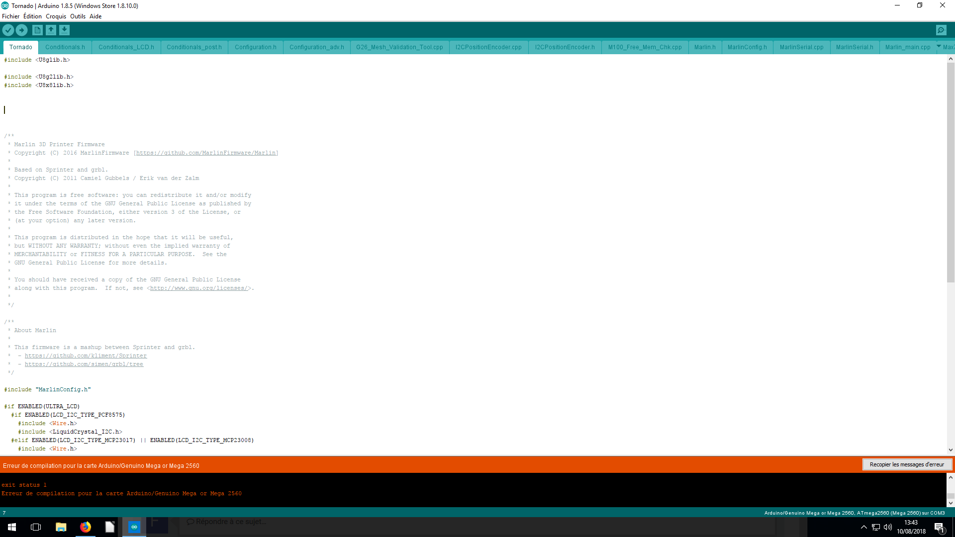

Flo 72 Posté(e) Aout 9, 2018 Auteur Posté(e) Aout 9, 2018 Voici un nouveau message de mon ami Arduino : In file included from sketch\ultralcd.cpp:76:0: sketch\ultralcd_impl_DOGM.h:46:40: fatal error: ultralcd_st7920_u8glib_rrd.h: No such file or directory #include "ultralcd_st7920_u8glib_rrd.h" ^ compilation terminated. exit status 1 Erreur de compilation pour la carte Arduino/Genuino Mega or Mega 2560 Apparemment j'ai réellement un souci de compilation. Au passage, on inclut bien les biblios ( U8glib et U8g2) dans le premier volet "Tornodo"? (Question bête....) Merci d'avance je sent que je vais bientôt sortir la tête de l'eau.

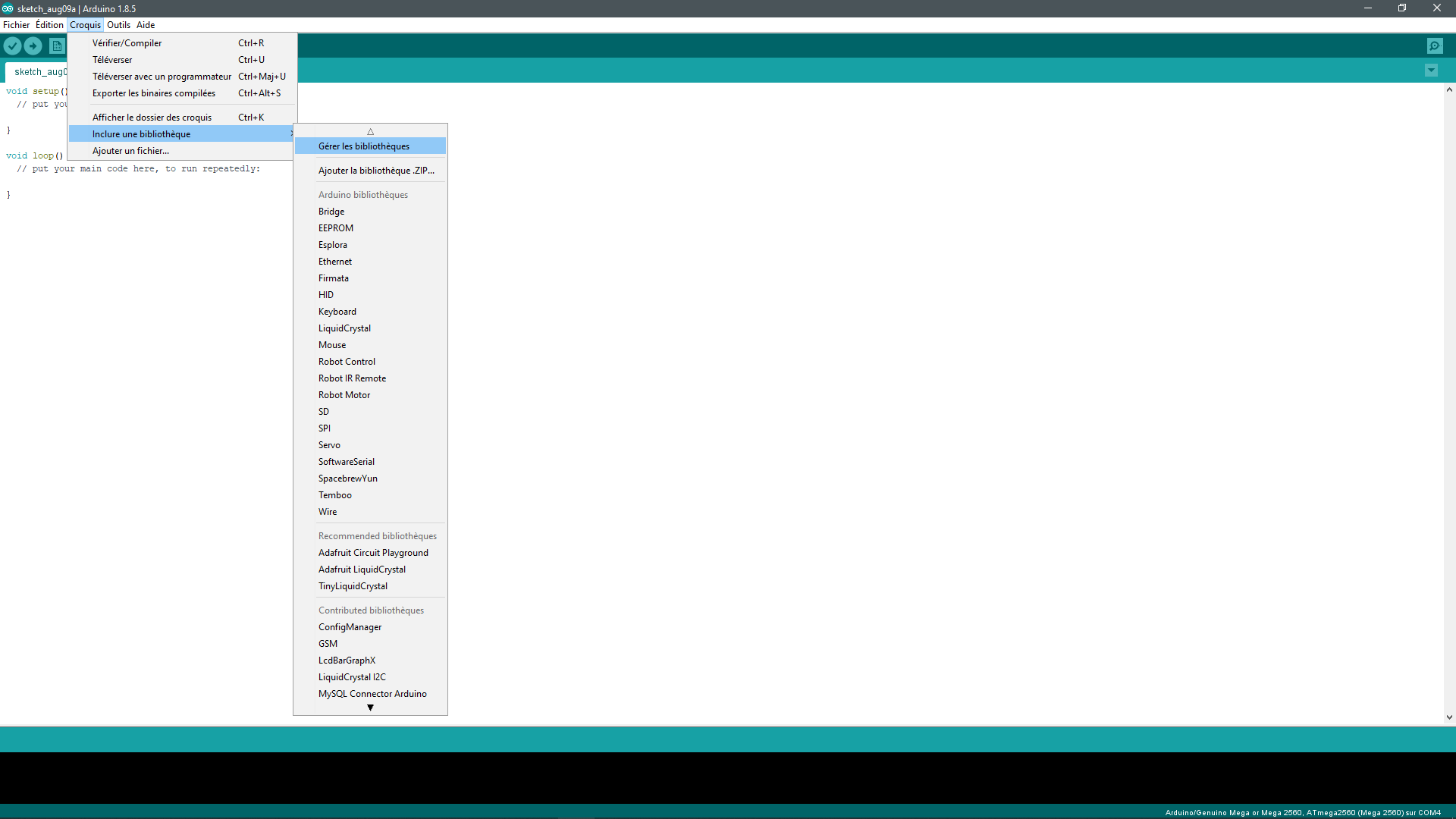

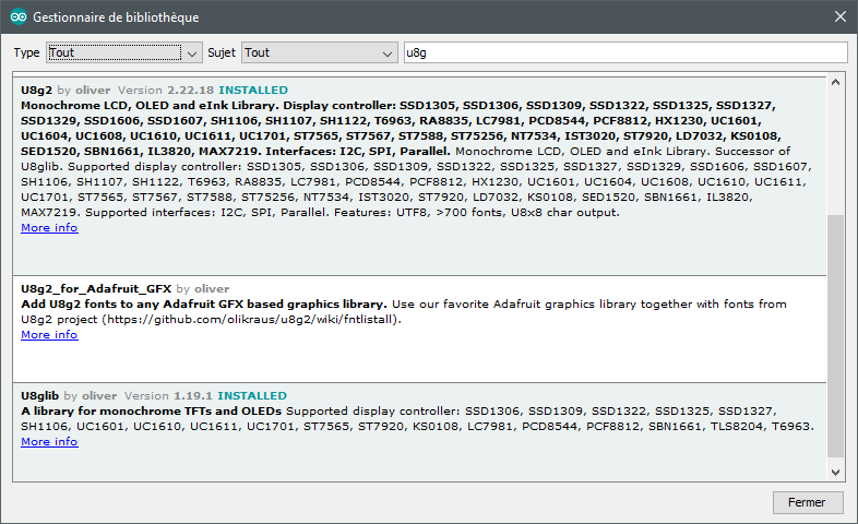

Brunod Posté(e) Aout 9, 2018 Posté(e) Aout 9, 2018 (modifié) Au cas ou voici la configuration pour compiler sur ma carte. Je n'ai pas compris ta question "Au passage, on inclut bien les biblios ( U8glib et U8g2) dans le premier volet "Tornodo"?" Pour ajouter une bibliothèque (Elle est manquante apparemment sur ta machine) procède comme suit: Ensuite tu tape comme suit dans la barre de recherche: Et tu installes les librairies en question. Une question tu ouvres bien le fichier .ino dans le compilateur Arduino ? Modifié (le) Aout 9, 2018 par Brunod
Flo 72 Posté(e) Aout 9, 2018 Auteur Posté(e) Aout 9, 2018 Merci @Brunod, Je double clic sur le fichier .ino (du firmware) et Arduino démarre et c'est après que j'importe les librairies manquantes. Résultat: #include <U8glib.h> #include <U8g2lib.h> #include <U8x8lib.h> /** * Marlin 3D Printer Firmware * Copyright (C) 2016 MarlinFirmware [https://github.com/MarlinFirmware/Marlin] * * Based on Sprinter and grbl. * Copyright (C) 2011 Camiel Gubbels / Erik van der Zalm * * This program is free software: you can redistribute it and/or modify * it under the terms of the GNU General Public License as published by * the Free Software Foundation, either version 3 of the License, or * (at your option) any later version. * * This program is distributed in the hope that it will be useful, * but WITHOUT ANY WARRANTY; without even the implied warranty of * MERCHANTABILITY or FITNESS FOR A PARTICULAR PURPOSE. See the * GNU General Public License for more details. Il y a 1 heure, Brunod a dit : Je n'ai pas compris ta question "Au passage, on inclut bien les biblios ( U8glib et U8g2) dans le premier volet "Tornodo"?" Quand Arduino est ouvert avec le firmware 'Tornado' , il y des onglets Tornado/ condiH/con/......
jeek Posté(e) Aout 9, 2018 Posté(e) Aout 9, 2018 (modifié) Non, si tu as téléchargé directement les bibliothèques, il faut les décompresser et copier le répertoire au bon endroit, par défaut, sous Windows, c'est "...\Documents\Arduino\libraries" Ou alors, utilises la procédure de @Brunod Par contre, je ne suis par sûr de bien comprendre pourquoi tu veux absolument changer ton firmware alors que visiblement tu as plutôt un problème d'écran. Tu devrais essayer de piloter ton imprimante depuis un ordinateur avec le câble USB, tu verra ainsi si ton firmware fonctionne (et tu pourras commencer à utiliser ton imprimante avant de trouver une solution à ton problème d'écran. Modifié (le) Aout 9, 2018 par jeek

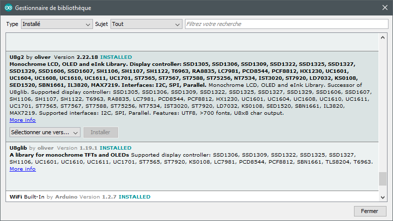

Brunod Posté(e) Aout 10, 2018 Posté(e) Aout 10, 2018 Entendu, tous les onglets ouvert dans le compilateur Arduino sont les dépendances, c'est tout à fait normal. as tu essayé l'ajout des librairies ? (En suivant les screen shot que je t'ai fourni ?) Les librairies doivent afficher INSTALLED sinon tu as un bouton pour le faire.
Flo 72 Posté(e) Aout 10, 2018 Auteur Posté(e) Aout 10, 2018 Me revoici, Il y a 5 heures, Brunod a dit : as tu essayé l'ajout des librairies ? (En suivant les screen shot que je t'ai fourni ?) Oui merci, mais voici le résultat (Capture 1)? Il y a 18 heures, jeek a dit : Par contre, je ne suis par sûr de bien comprendre pourquoi tu veux absolument changer ton firmware alors que visiblement tu as plutôt un problème d'écran. Oui tu as peu être raison. Mon raisonnement est le suivant: Si le firmware n'est pas correct cela pourrait induire des soucis a l'écran . Je voudrais résoudre ce souci avant d'entamer d'autres démarches. Qu'en penses-tu?
