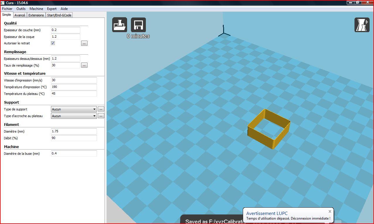

Djam Posté(e) Aout 13, 2018 Posté(e) Aout 13, 2018 Salut, mesure le diamétre de ton filament et saisie le dans ton slic3r, puis imprime un cube vide avec une seul parois et mesure le haut de la parois s'il te plait....
Guillaume3D Posté(e) Aout 13, 2018 Auteur Posté(e) Aout 13, 2018 Salut, mesure le diamétre de ton filament et saisie le dans ton slic3r, puis imprime un cube vide avec une seul parois et mesure le haut de la parois s'il te plait....Chalut, j'ai mesuré le filament et c'est bien 1.75mm. Faut que j'imprime un cube XYZ ou un cube normal ? Et la valeurs que tu veux savoir c'est la hauteur ?Envoyé de mon U2 en utilisant Tapatalk
Djam Posté(e) Aout 13, 2018 Posté(e) Aout 13, 2018 tu prends ton cube 20 et tu fais comme si tu faisais un vase, no infill et un perimétre, et c'est l’épaisseur des parois que je souhaites
Guillaume3D Posté(e) Aout 13, 2018 Auteur Posté(e) Aout 13, 2018 J'i mis 1.2 mm. Le cube vide, c'est comme ça ?Envoyé de mon U2 en utilisant Tapatalk

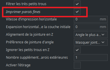

Guillaume3D Posté(e) Aout 13, 2018 Auteur Posté(e) Aout 13, 2018 il y a 7 minutes, Djam a dit : PS @Guillaume3D prends le petit "cube" vide... Sur cura ça met "0" minutes, ça ne veut pas l'imprimer.
fran6p Posté(e) Aout 13, 2018 Posté(e) Aout 13, 2018 (modifié) @Guillaume3D Pour pouvoir sous Cura, le trancher, il faut que l'option "Imprimer des parois fines" soit cochée. @Djam Lecture un peu rapide et superficielle du lien que j'ai donné . Le seul endroit où apparaît S3D c'est quand il cite la vidéo de quelqu'un d'autre qui explique comment régler le débit en mesurant les dimensions d'un cube n'ayant qu'une seule paroi. Avec sa méthode (certes en anglais mais les traducteurs de nos jours ça existe et fonctionne plutôt pas mal), il compare justement les deux méthodes (une paroi / deux parois). Il a pour ce faire utilisé une méthode plutôt scientifique avec de nombreux tests. Il a pris ensuite le soin de réaliser des graphiques. Guillaume est quelqu'un qui aime faire des tests, expérimenter et comprendre le fonctionnement des choses. Pour qu'il se forme au mieux, l'idéal est de lui fournir du grain à moudre pour qu'à la fin il soit capable de progresser. Modifié (le) Aout 13, 2018 par fran6p orthographe

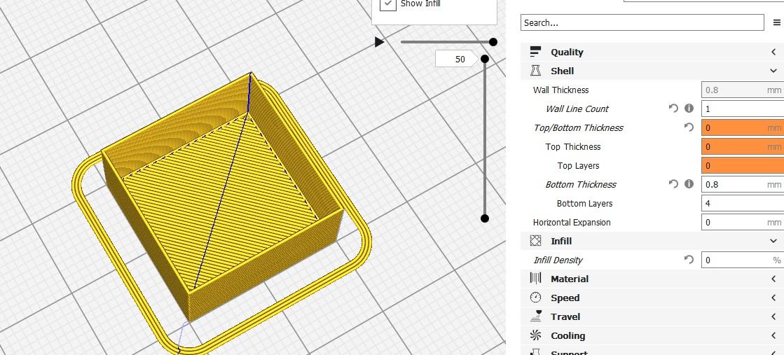

Djam Posté(e) Aout 13, 2018 Posté(e) Aout 13, 2018 (modifié) Effectivement je viens de tester je ne suis pas familiarisé avec Cura... Donc prend le cube plein et slice comme ça: @fran6p j'avoue trés rapidement !!! Modifié (le) Aout 13, 2018 par Djam 1

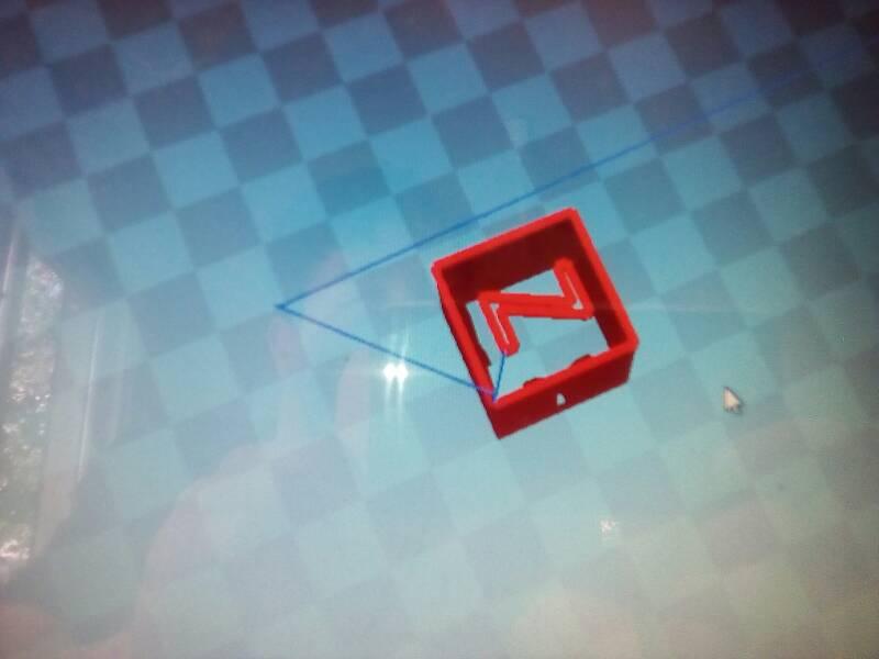

Guillaume3D Posté(e) Aout 13, 2018 Auteur Posté(e) Aout 13, 2018 il y a 7 minutes, Djam a dit : J'ai la version cura 15.04.6 ça se ressemble pas du tout !
Guillaume3D Posté(e) Aout 13, 2018 Auteur Posté(e) Aout 13, 2018 il y a 1 minute, fran6p a dit : LUPC ... Le contrôle parental a encore frappé . Avant, j'avais droit à 2h d'ordi par jour en vacance, mais comme là, la licence à expirer ça ne marche plus. (Bien sur, je ne l'est pas dit à mes parents )

Djam Posté(e) Aout 13, 2018 Posté(e) Aout 13, 2018 épaisseur de la coque 0.4 épaisseur dessous 0.8 Taux Remplissage 0% Débit 100% 1
Guillaume3D Posté(e) Aout 13, 2018 Auteur Posté(e) Aout 13, 2018 Ça ne marche toujours pas. J'ai changé des paramètres, c'est ma buse qui est trop grosse. (0.4mm).
Djam Posté(e) Aout 13, 2018 Posté(e) Aout 13, 2018 prends l'autre cube le plein, pas le vide, si tu prends le vide suit ce qu'a dit Fran6P sur les parois mince à cocher..
