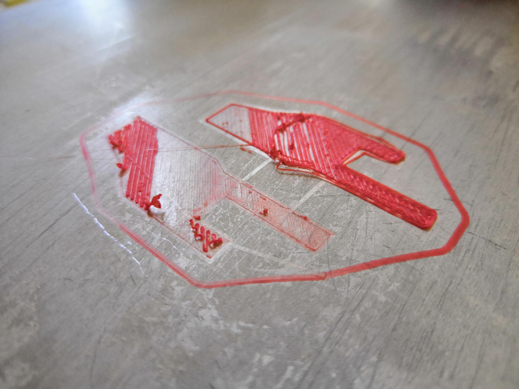

Bonjour, j'ai un problème sur mon Anet A8,
mon plateau n'est plus plat, au début de l'impression, le contour est bien imprimé mais l'intérieur, la buse est écrasée sur le milieu, et après quelques minutes, des problèmes de décollement apparaissent (je met de la laque), autre problème qui dois venir de la carte mère je présume, quand je met en pause puis que je reprend l'impression, l'axe du plateau est décalé de 6-7mm.
Pour essayer de résoudre le problème du plateau déformé j'ai acheté ceci: https://www.amazon.fr/gp/product/B075665BDD , il devrait arriver dans une semaine (vient de chine), mais serai-ce suffisant ?
PS: j'ai retendu les courroies, et refais un leveling du plateau et de l'axe Z
Cordialement
au vue du contour et de ta première couche, je pense que ta buse est trop près du plateau tout simplement.
ensuite, ce que tu as commandé ne mettra pas ton plateau droit.
maintenant quel est la vue de la photo? je suppose de face. Si c'est le cas, peut-être que le côté gauche de ton axe X n'est pas à la même hauteur que le côté droit. Commence par vérifier ça, et une fois que tu es sûr que ce soit bien droit, vois pour régler ton offset (distance buse plateau) avec une feuille de papier (sauf si tu as l'auto levelling)
Alors me revoilà, j'ai remis à niveau le plateau, ce coup ci:
- présence de wraping (mis de la laque encore une fois)
- parfois les lignes sont mal faites

c'est pas une problème de température de plateau mais du filament qui sort de la buse, à combien est la température de la buse durant l'impression ?
80° c'est suffisant si ton accroche est suffisante, essais d'imprimer avec le ventilateur de refroidissement de la matière éteint (ventilateur secondaire pas principal ) .

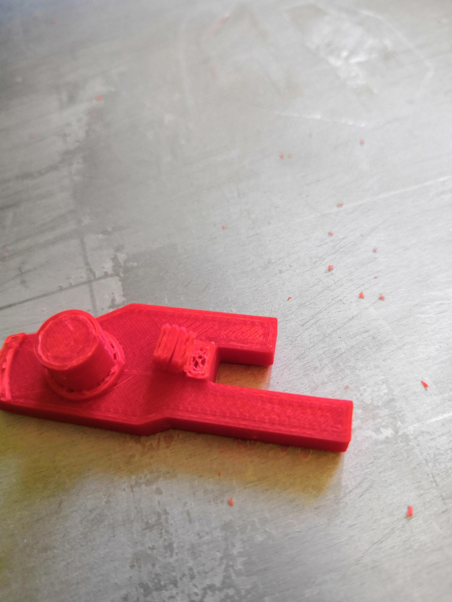

voila ce que cela donne
le problème que je vois sur ta dernière photo n'est pas du wraping mais un problème de matière, soit pas asse chaude soit la buse est boucher ou le filament est emmêlé.
voir par la : https://cults3d.com/fr/blog/articles/identifier-corriger-defauts-problemes-impression-3D

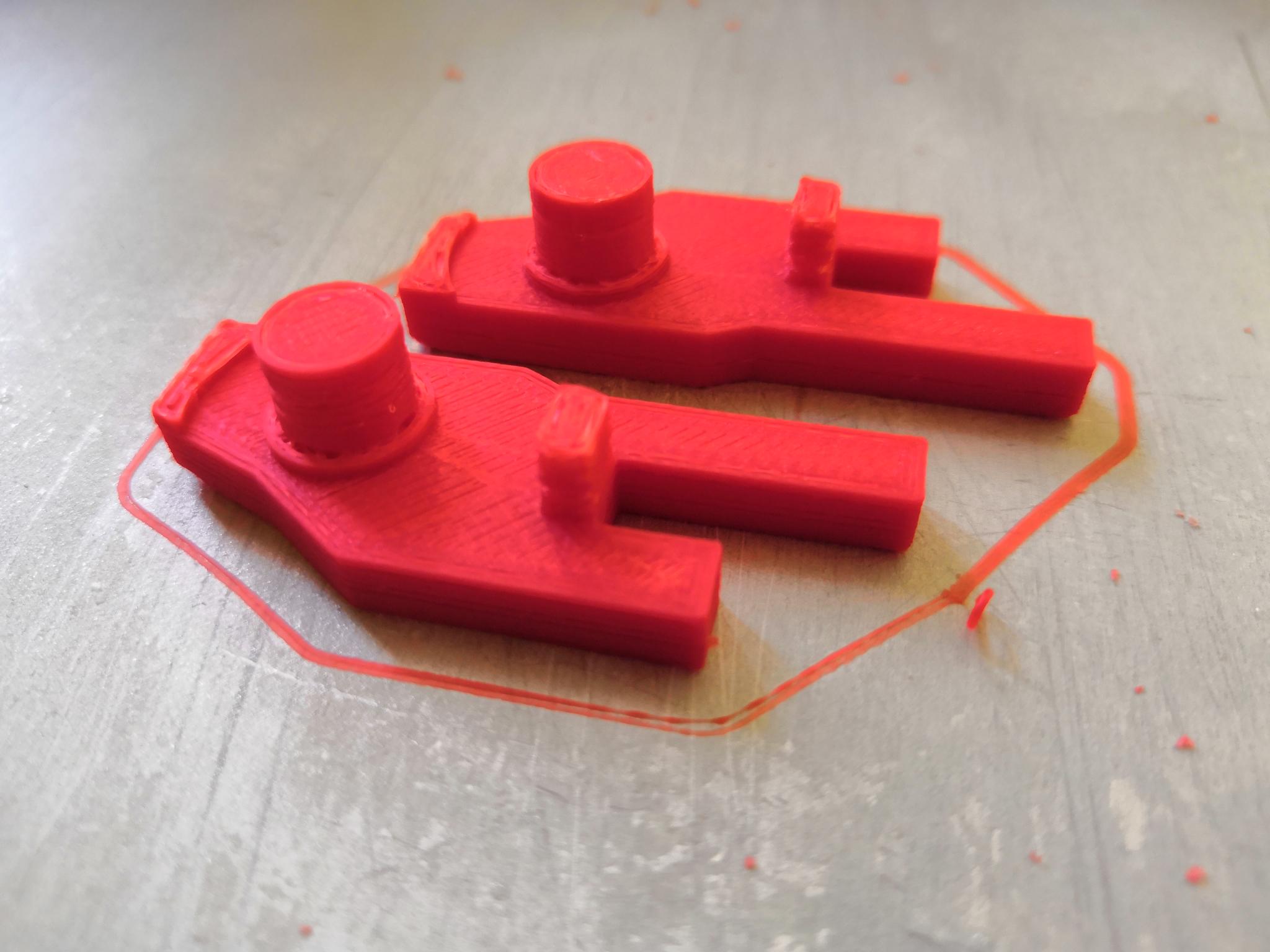

et moi j'imprime à 220, je vais voir pour imprimer à 230 voir même 240
Dérouler
Salut,
Fais toi une tour de température qui te permettra de déterminer la meilleure température pour ton filament.
par exemple
Tu en prend une qui est faite pour L'ABS
Salut !
J'ai imprimé quelques trucs vite fait, une fois à 230 et une fois à 240, eh bien à 240 il n'y a plus de problèmes SAUF le filament fait des copeaux à cause de l'engrenage de l'extrudeur (peut être retirer l'option qui remonte le fil lors de mouvements ?) et aussi j'ai débranché le fan de l'extrudeur comme m'avait dit diester, ça change rien au niveau de l'impression et c'est plus silencieux 😁
J'ai reçu l'adhésif qui se colle sur le plateau, je vais le tester sous peu 😉
Bonsoir,
alors au final l'adhésif est plutot pratique, plus besoin de mettre de laque, ça accroche bien, et aucun problème pour enlever l'impression.
Et pour l'instant plus de problèmes ! 😁
