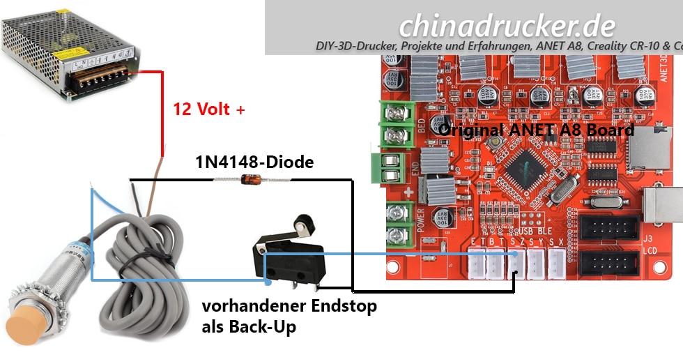

abcdefgh Posté(e) Aout 23, 2018 Auteur Partager Posté(e) Aout 23, 2018 (modifié) ok ma anet et deja flacher marlin la ref du capteur et LJC18A3-H-Z/BX jai suivi ce chema et apres plusieur tes quand je fais un home z et que laxe ne touche pas le end stop z laxe monte de 5mm puis plus rien ne se passe mais quand laxe z touche le end stope z et que je fait un home z laxe z descent sen sarreter jusqua que les motteur bloquent Modifié (le) Aout 23, 2018 par abcdefgh Lien vers le commentaire Partager sur d’autres sites More sharing options...
Maeke Posté(e) Aout 23, 2018 Partager Posté(e) Aout 23, 2018 @Janpolanton c'est moi ou y'a un ou deux trucs bizarres dans ce "schéma"? Lien vers le commentaire Partager sur d’autres sites More sharing options...

Maeke Posté(e) Aout 23, 2018 Partager Posté(e) Aout 23, 2018 (modifié) Ben déjà le branchement du endstop lui-même, ici sa logique est inversée j'ai l'impression. Et puis franchement je ne me fies pas à ce type de branchement. Modifié (le) Aout 23, 2018 par Maeke Lien vers le commentaire Partager sur d’autres sites More sharing options...

Maeke Posté(e) Aout 23, 2018 Partager Posté(e) Aout 23, 2018 Ben ouais, si le endstop est inversé, l'imprimante croit qu'il est enclenché quand il ne l'est pas, et qu'il n'est pas enclenché quand il l'est, ce qui correspond parfaitement à tes symptômes. 1 Lien vers le commentaire Partager sur d’autres sites More sharing options...
abcdefgh Posté(e) Aout 23, 2018 Auteur Partager Posté(e) Aout 23, 2018 ok donc je dois souder les cable noire au milieux Lien vers le commentaire Partager sur d’autres sites More sharing options...
Janpolanton Posté(e) Aout 23, 2018 Partager Posté(e) Aout 23, 2018 il y a 52 minutes, Maeke a dit : @Janpolanton c'est moi ou y'a un ou deux trucs bizarres dans ce "schéma"? Bonjour à tous, Brancher le capteur tel que sur ce schéma devrait faire fumer la CM avec l'envoi d'un signal de 12V sur le Z-Min. PS : c'est d'ailleurs probablement déjà fait... Lien vers le commentaire Partager sur d’autres sites More sharing options...
abcdefgh Posté(e) Aout 23, 2018 Auteur Partager Posté(e) Aout 23, 2018 (modifié) non elle a pas fumer Modifié (le) Aout 23, 2018 par abcdefgh Lien vers le commentaire Partager sur d’autres sites More sharing options...
Janpolanton Posté(e) Aout 23, 2018 Partager Posté(e) Aout 23, 2018 à l’instant, abcdefgh a dit : non elle a as fumer La fumée n'est pas forcément visible... 1 Lien vers le commentaire Partager sur d’autres sites More sharing options...
Janpolanton Posté(e) Aout 23, 2018 Partager Posté(e) Aout 23, 2018 En fait, elle ne fume pas si tu as respecté le sens de branchement de la diode mais ça reste un montage très dangereux pour ta CM. Il y a plusieurs méthodes pour brancher ce type de capteur et ils ont tous été détaillés sur le forum (coupleur optique, pont diviseur, Zener...) Lien vers le commentaire Partager sur d’autres sites More sharing options...

abcdefgh Posté(e) Aout 23, 2018 Auteur Partager Posté(e) Aout 23, 2018 (modifié) ok jai connecter mon capteur comme cela image a 35.00 min et ensuite a quoi corespondent les trois broche du end stop z sur la carte mer ( celle d'origine ) Modifié (le) Aout 23, 2018 par abcdefgh Lien vers le commentaire Partager sur d’autres sites More sharing options...
Janpolanton Posté(e) Aout 23, 2018 Partager Posté(e) Aout 23, 2018 il y a 13 minutes, abcdefgh a dit : et ensuite a quoi corespondent les trois broche du end stop z sur la carte mer ( celle d'origine ) Celle du milieu n'est pas utilisée quand aux 2 autres, tu as la réponse sur ton schéma Lien vers le commentaire Partager sur d’autres sites More sharing options...
