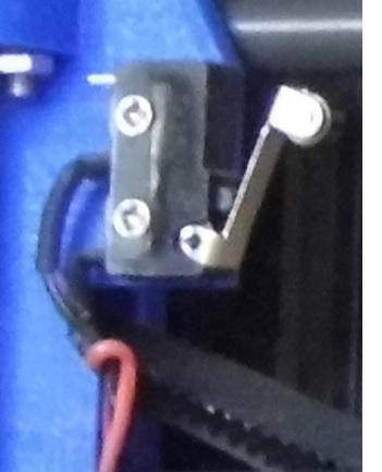

ben, si, sur les miens celle du milieu est utilisée. Comme sur mon X (d'origine anet A8) ici, même branchement pour les 3.
C'est pour ça que je trouve ce schéma chelou, entre autres.

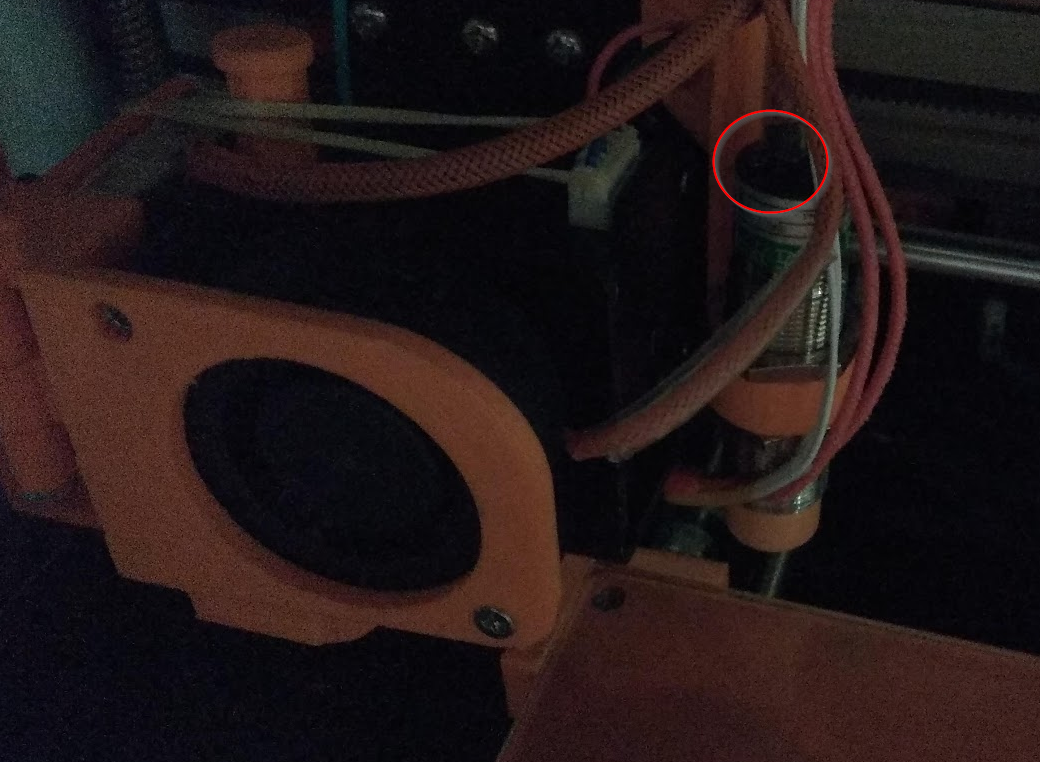

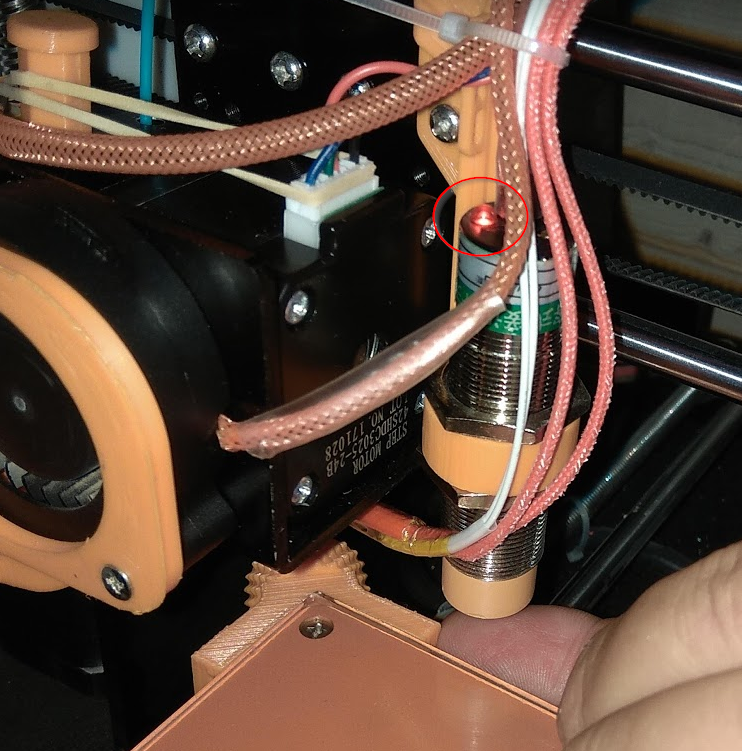

Si le led de contrôle ne s'allume pas, c'est que le capteur n'est pas bien alimenté.

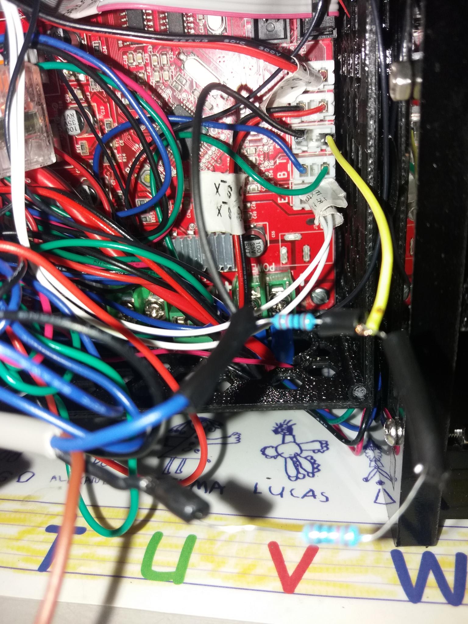

Mets une photo de ton montage.

Sur ta photo, on voit rien, tu peux faire un schéma de comment tu as branché chaque fil du capteur ?
Normalement, t'as un fil que se branche sur le 12v de l'arrivée de courant et deux autres fils qui se branchent à la place du z endstop (le signal et le ground) et sûrement des résistances en plus, je ne sais où.

il a utilisé une diode.
Dans ce cas c'est pas le montage dont j'ai cru voir le schéma. Il a tout changé, autant pour moi (et on ne relance pas la polémique merci).

desoler de vous avoir autans fais chi****r  mais soudin une idee mes venus je me suis dis si javais brancher le fil maron (12v) sur le mauvais cable ( suis qui nest pas alimenter) je ralume mon imprimante et sa marche sa menerve vrais erreur de debutant
et ce normal que la diode rouge reste faiblement allumer
