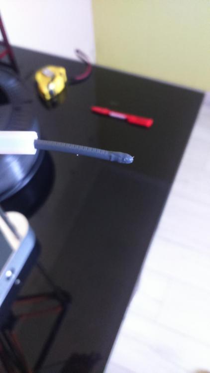

Inazo Posté(e) Aout 23, 2018 Auteur Partager Posté(e) Aout 23, 2018 Merci pour la réponse en effet j'ai relancé une impression ce matin et ce midi j'ai du l'arrêter car je voyais bien que la buse se bouchait par intermittence... Du coup juste après avoir arrêté l'imprimante en retirant la carte SD j'ai retirer le PLA et voici la photo de la tête de fil que j'ais mis en PJ. Par contre question que je me pose je rencontre des soucis depuis que j'ai changé ma bobine de PLA. Un défaut dans la bobine c'est possible ? Je vais voir pour m'en procurer une autre et faire un essai. @+ Lien vers le commentaire Partager sur d’autres sites More sharing options...
.AleX. Posté(e) Aout 23, 2018 Partager Posté(e) Aout 23, 2018 Il y a bien un 'gonflement' au bout, mais il a pas l'air d'être 'formé' par un creux en sortie de teflon, donc, ben c'est pas probant, c'est le normand qui dira p't'être bien que oui, p't'être bien que non.... Bref, état de l'extrémité du PTFE et position à vérifier. Sinon, oui, d'un filament à l'autre, et selon le stockage, on a parfois des comportements différents.... venant du même fournisseur, j'ai un PLA qui s'imprime à 198/200°, et un autre à 225/230° ! Pour ajuster ça, il n'y a que les tests, un peu de tâtonnement et l'expérience.... Essaye de bien enfoncer le teflon dans la tête à chaud, et retente ton autre bobine déja Lien vers le commentaire Partager sur d’autres sites More sharing options...

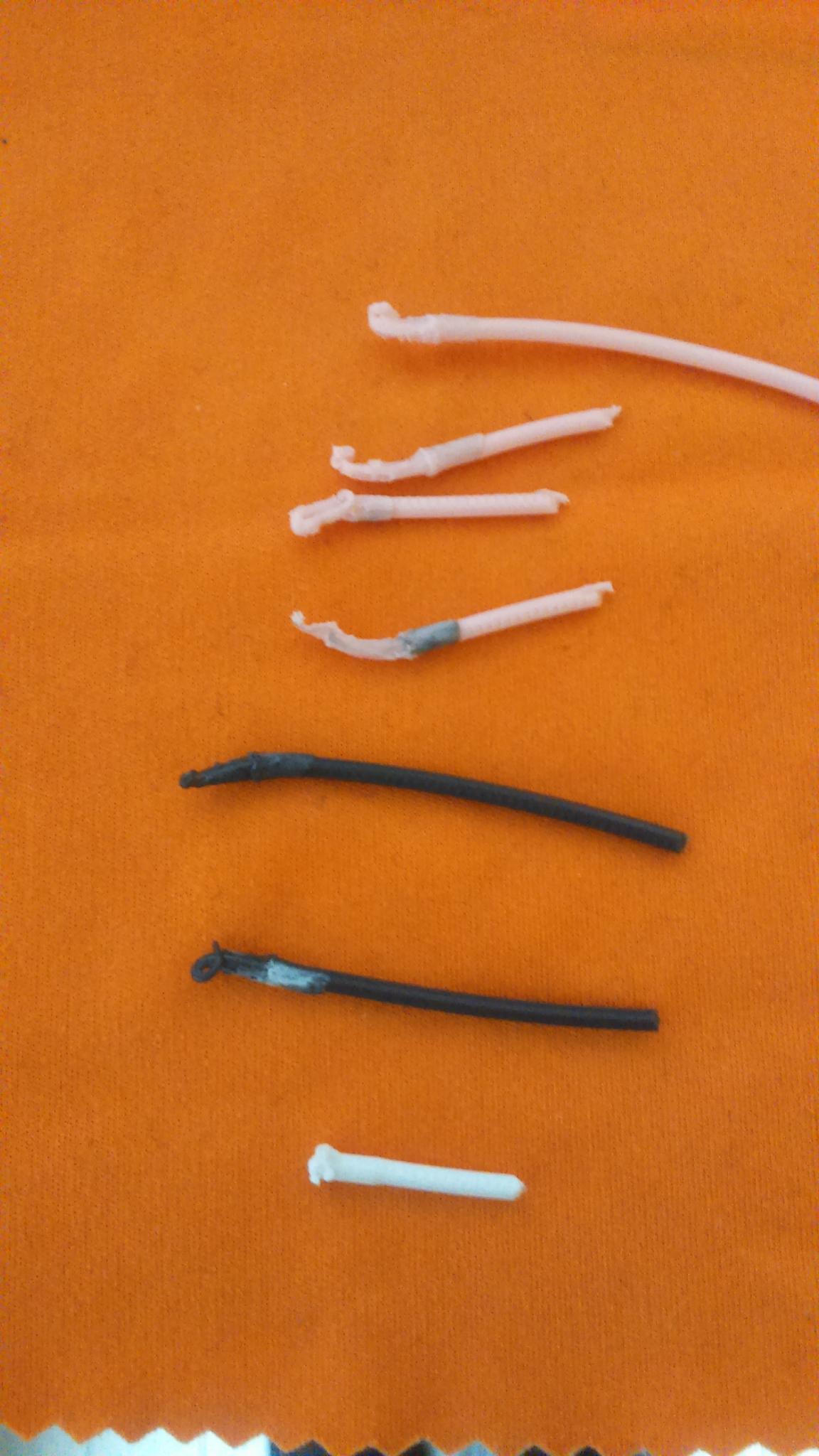

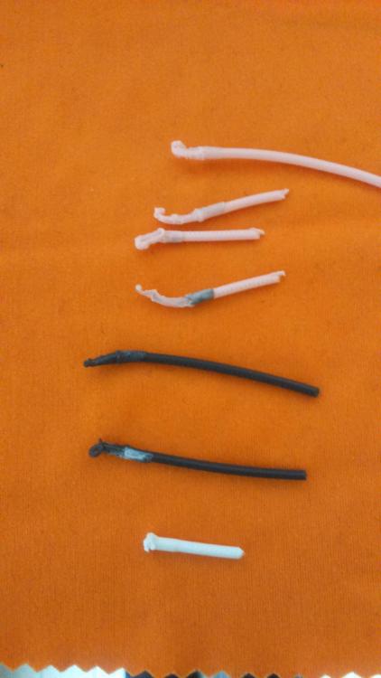

Inazo Posté(e) Aout 25, 2018 Auteur Partager Posté(e) Aout 25, 2018 Je rajoute une photo sur les fils à la fin du débouchage. Alors à savoir que j'ai eu un mal de chien a retirer le teflon pour car le fil était bien bloqué dans la tête c'est d'ailleurs le fil blanc qui est tout à droite de l'image. Les débouchage vont du bas vers le haut. Plus de trace de matière sur le dernier mais la forme est bizarre non ? A savoir que j'ai aussi utilisé une aiguille entre chaque pour récupérer d'autre résidu. Lien vers le commentaire Partager sur d’autres sites More sharing options...
.AleX. Posté(e) Aout 25, 2018 Partager Posté(e) Aout 25, 2018 Bon, c'est très visible sur la deuxième blanche en partant du haut !! (et un peu aussi sur la troisième) Le diamètre augmente clairement en sortie de téflon, tu a donc un problème dans la tête. Lien vers le commentaire Partager sur d’autres sites More sharing options...

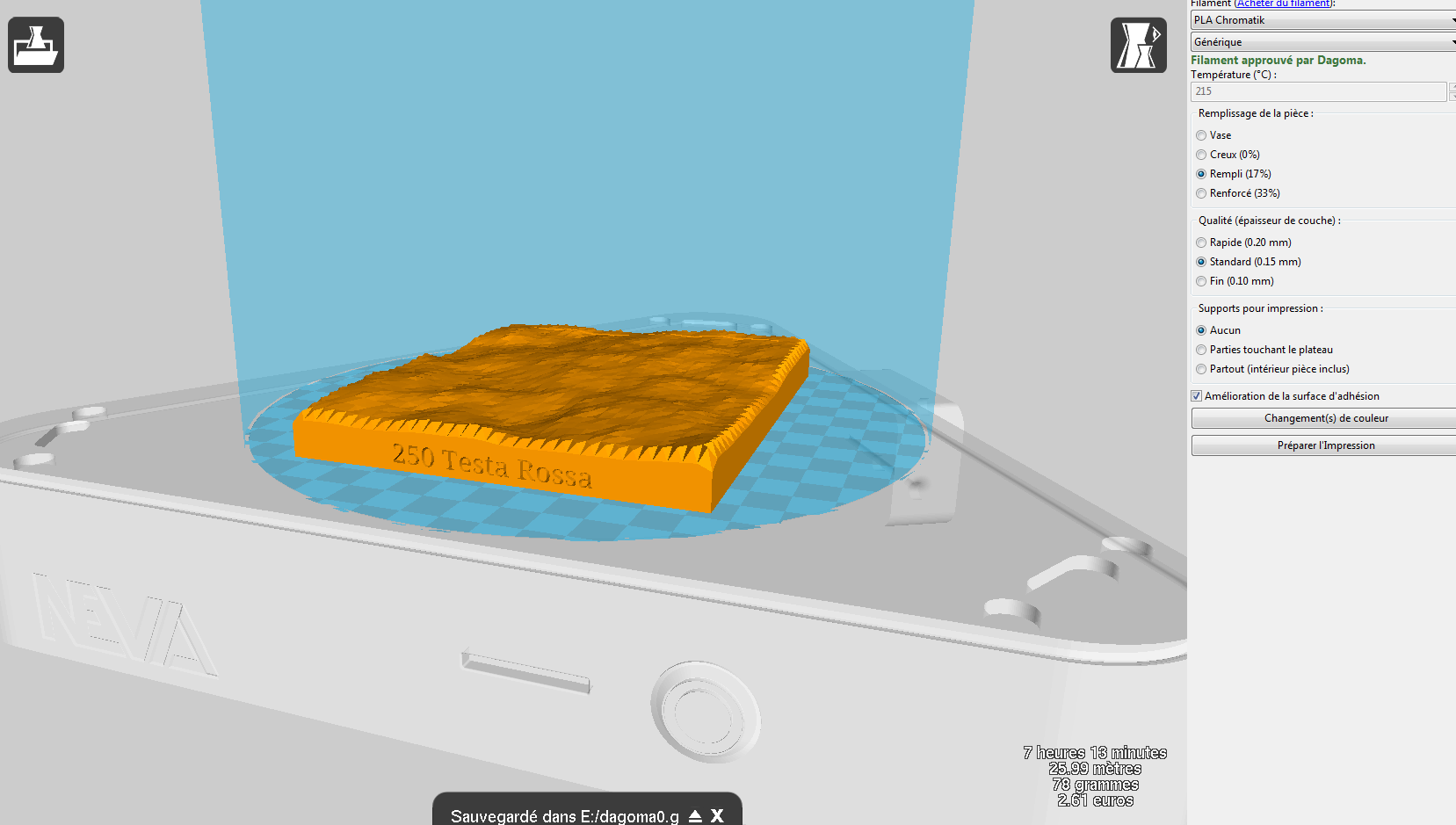

Yo' Posté(e) Aout 25, 2018 Partager Posté(e) Aout 25, 2018 Salut @Inazo, As tu une photo de la pièce que tu n'arrives pas à imprimer ? 1 Lien vers le commentaire Partager sur d’autres sites More sharing options...
Inazo Posté(e) Aout 25, 2018 Auteur Partager Posté(e) Aout 25, 2018 Voici une capture de Cura après je peux même vous partager le Gcode si besoin Lien vers le commentaire Partager sur d’autres sites More sharing options...
Yo' Posté(e) Aout 25, 2018 Partager Posté(e) Aout 25, 2018 (modifié) A quel niveau est ce que ton impression s’arrête ? Je penses que tu as trop de rétractations successives. Il faudrait que tu imprimes, en parallèle un cube afin de purger la buse. Modifié (le) Aout 25, 2018 par Yo' Lien vers le commentaire Partager sur d’autres sites More sharing options...
Inazo Posté(e) Aout 25, 2018 Auteur Partager Posté(e) Aout 25, 2018 ah ok je vais essayer alors je vais un cube plein de 5cmx5cm c'est bon ? Lien vers le commentaire Partager sur d’autres sites More sharing options...
Yo' Posté(e) Aout 25, 2018 Partager Posté(e) Aout 25, 2018 (modifié) @Inazo: En premier lieu, il faut que ta tête d'impression soit propre et fonctionnelle. Imprime un simple cube de 2cm de coté pour être sûr que ton imprimante fonctionne bien. Ensuite, tu lances l'impression de ta pièce, et tu y ajoute ton cube. 5cm me semble un peu large et je me demande si tu peux le positionner à coté de ton impression. Il faut simplement que le cube soit légèrement plus haut que ton objet à imprimer. Modifié (le) Aout 25, 2018 par Yo' Lien vers le commentaire Partager sur d’autres sites More sharing options...
Inazo Posté(e) Aout 25, 2018 Auteur Partager Posté(e) Aout 25, 2018 ok merci je vais essayer ça du coup ! Lien vers le commentaire Partager sur d’autres sites More sharing options...
Inazo Posté(e) Aout 25, 2018 Auteur Partager Posté(e) Aout 25, 2018 Alors suite à mon débouchage de ce matin j'ai relancé une impression de la pièce en capture, en version 17% de remplissage et en finition standard et non pas fin comme je faisais avant. Résultat la pièce est bien sortie sans soucis, j'ai ensuite imprimé un cube de 2x2cm sans soucis... Demain je retente une pièce avec le cube en même temps comme conseillé. Merci pour ces astuces/conseils la suite demain Lien vers le commentaire Partager sur d’autres sites More sharing options...
