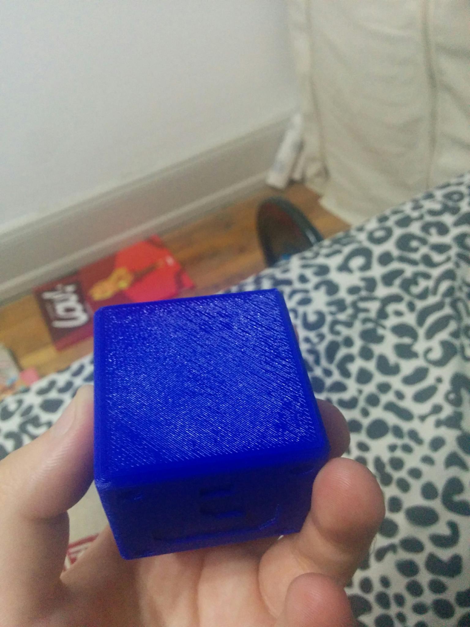

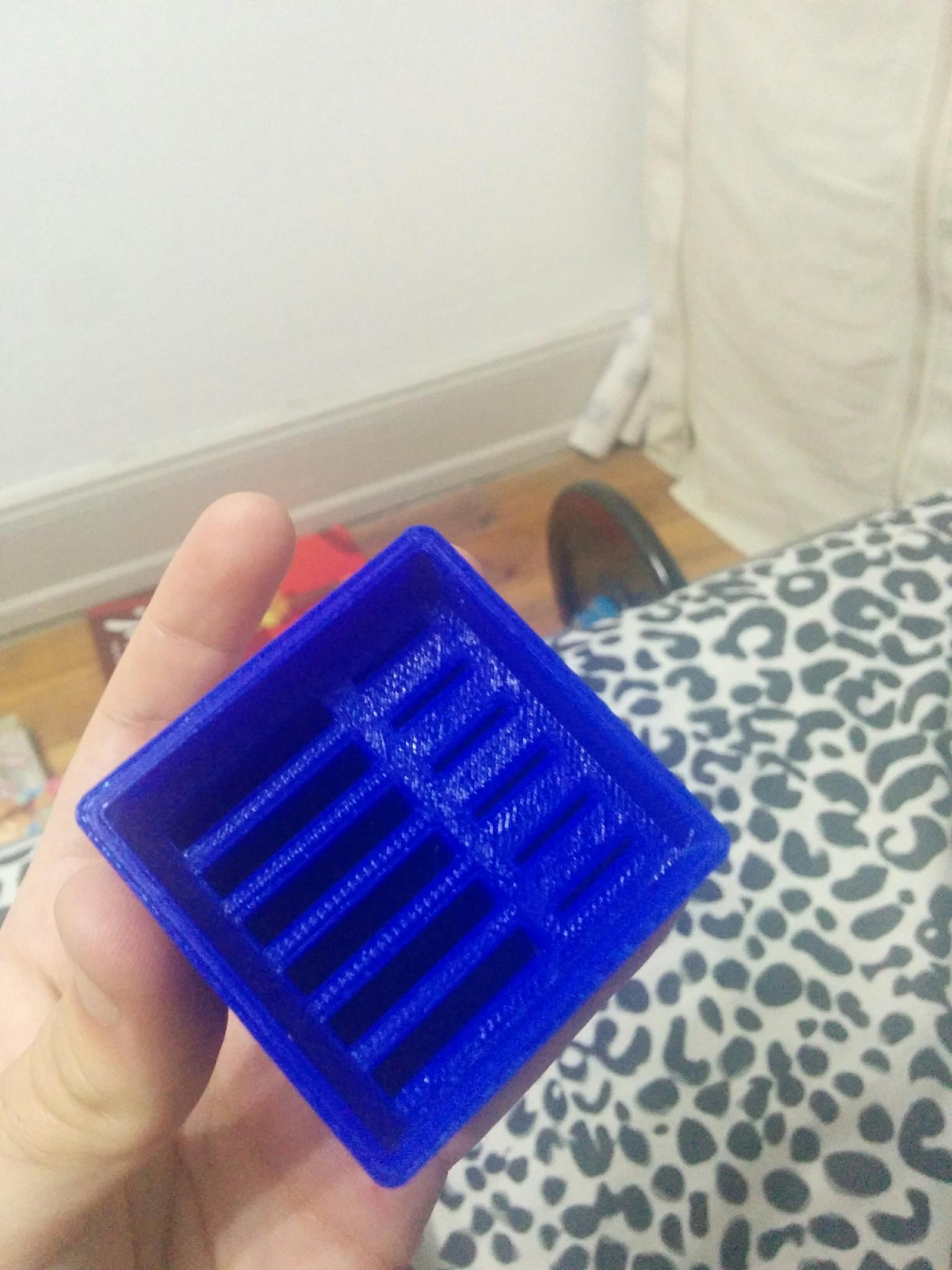

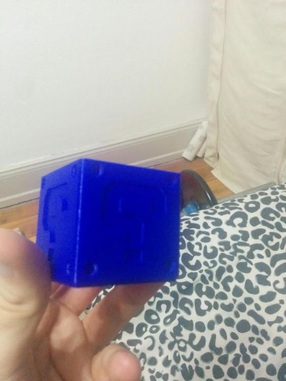

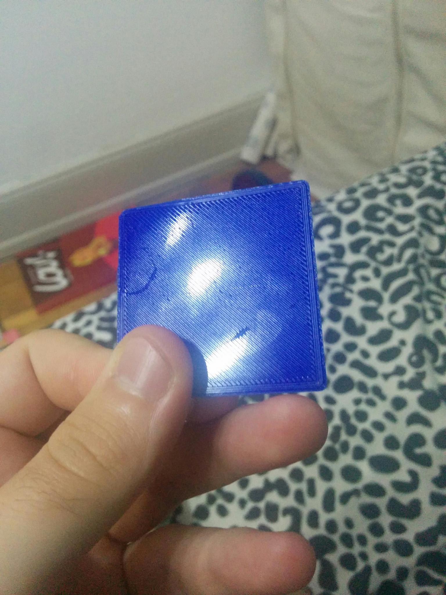

Jeko Posté(e) Aout 24, 2018 Auteur Posté(e) Aout 24, 2018 Bon ! Après au moins 6 fails de mon imprimante pour des raisons encore inconnues, j'ai réussit à faire une impression d'environ 4h sans aucun pépin ! Chose assez marrante : mes 3 premiers essais ont fail car à la création des premières couches, j'avais un décollement d'une extrémité.. au bout de la 4ème j'ai décidé de mettre de la laque ( chose qui à très bien servit du coup, car aucun décollement ) par contre la surface en dessous n'est pas aussi lisse que quand je n'avais pas de laque : Autre chose encore : Ma Anet A8 imprime tout en mirroir sur l'axe X ( regarder le " ? " sur la petite boite, il est à l'envers partout ) du coup il ne faut pas que j'oublie de faire un effet mirroir sur cura avant l'impression, ce qui règlera ce problème ! Me reste plus qu'a imprimer le reste de cette boite et je posterais ma première impression finale d'un objet

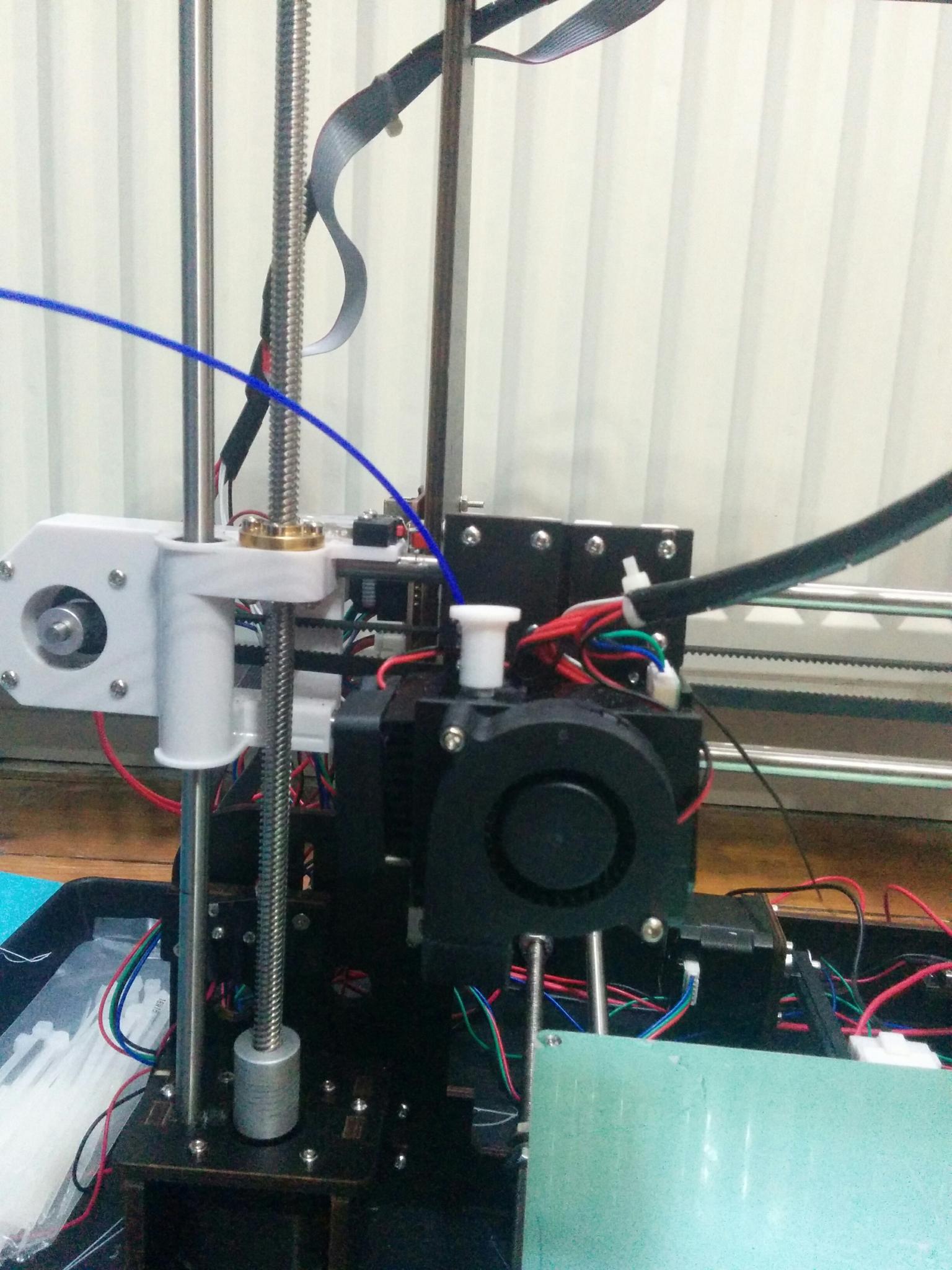

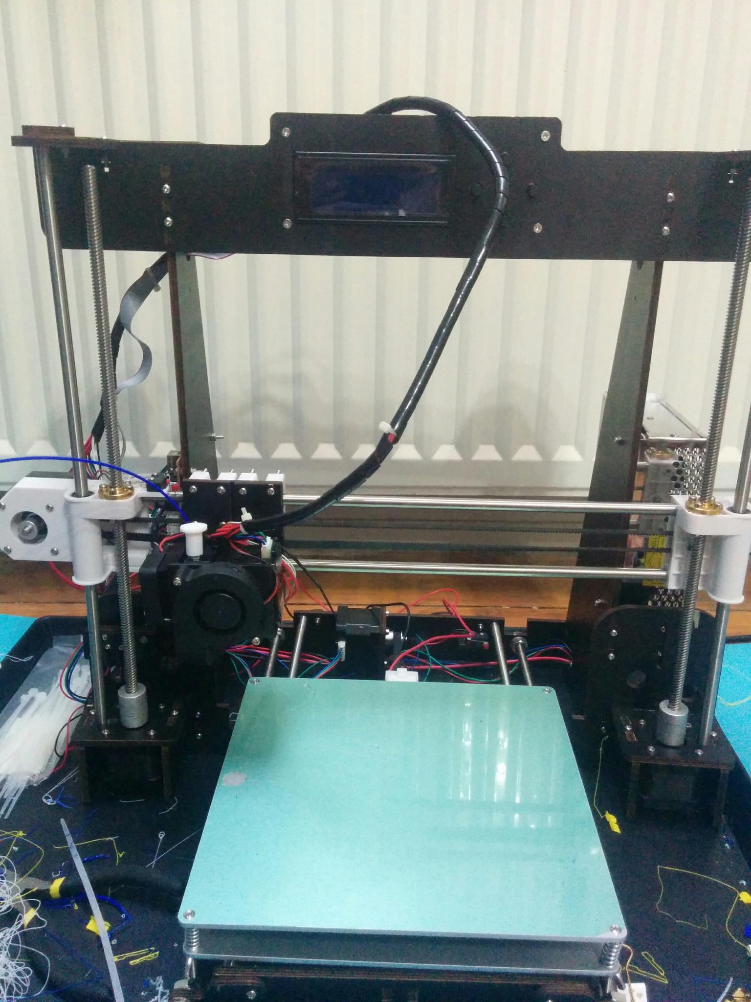

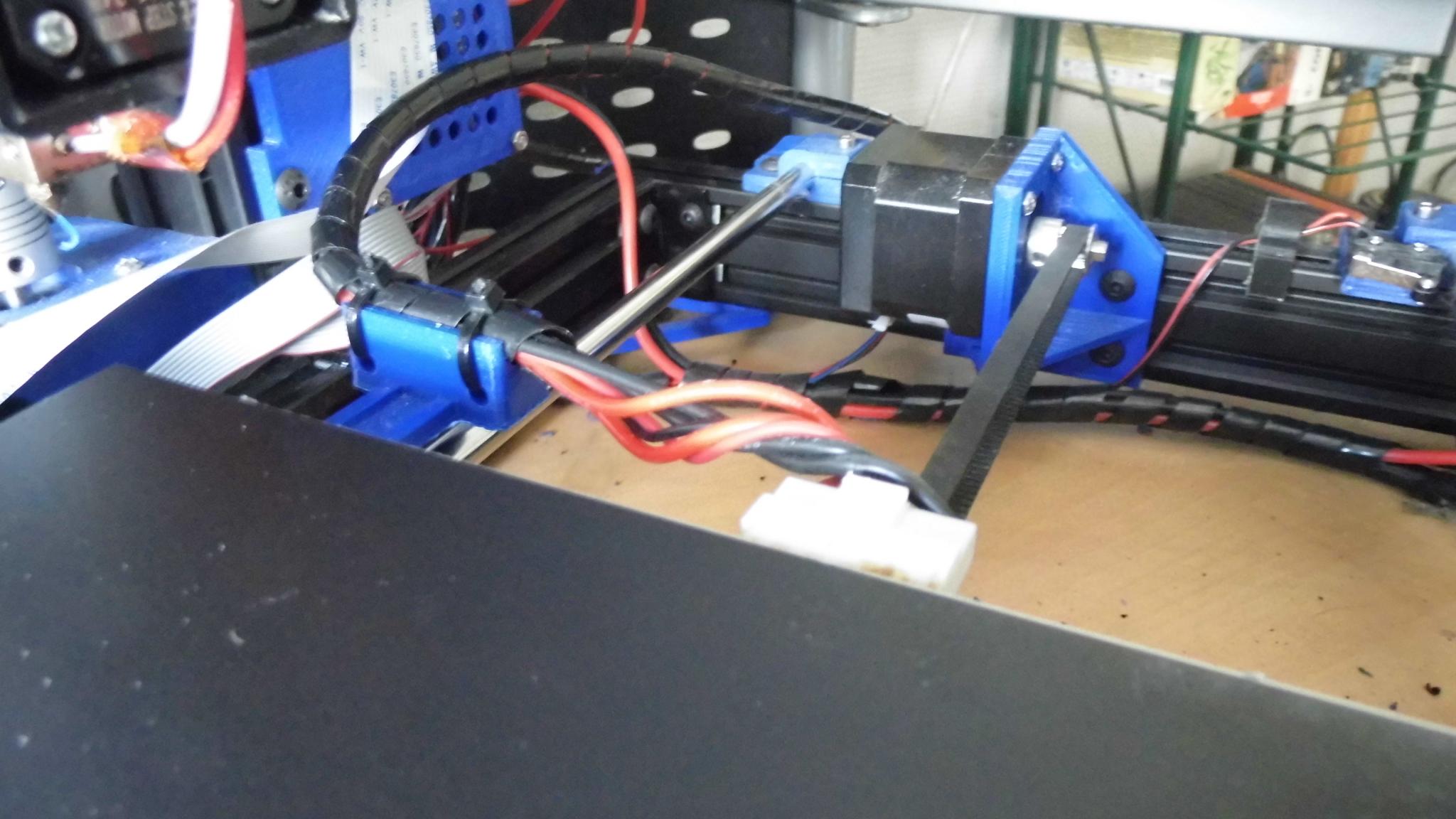

Maeke Posté(e) Aout 24, 2018 Posté(e) Aout 24, 2018 Tu peux nous montrer une photo de l'imprimante? Si elle imprime en miroir, c'est que quelque chose est à l'envers.

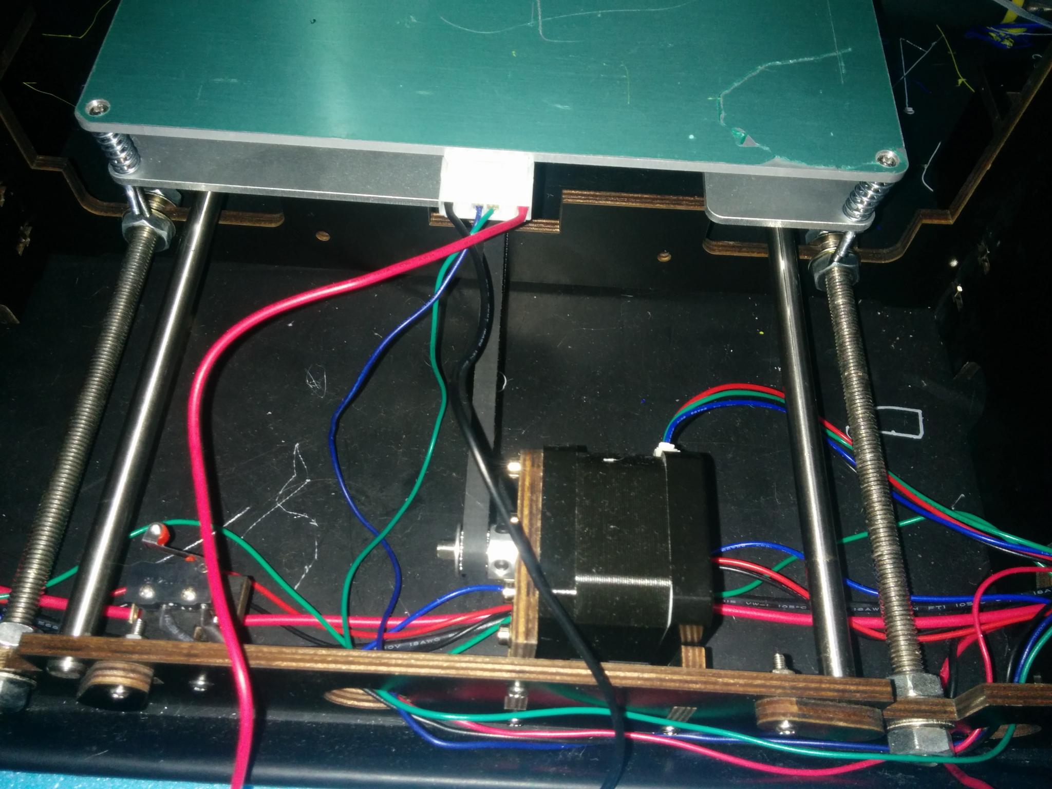

Jeko Posté(e) Aout 25, 2018 Auteur Posté(e) Aout 25, 2018 Voilà deux photos, si il faut quelque chose de spécifique j'en refais :

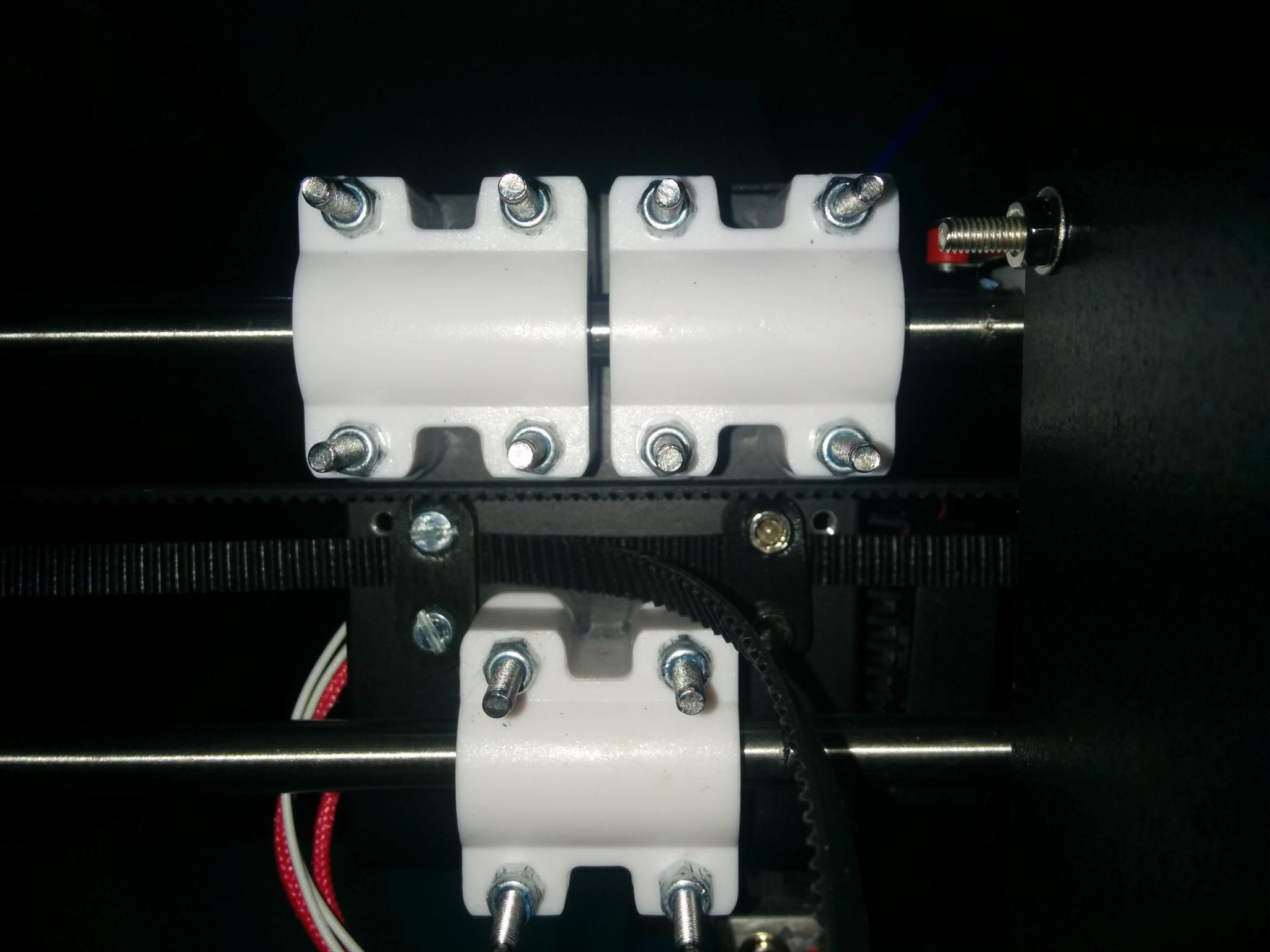

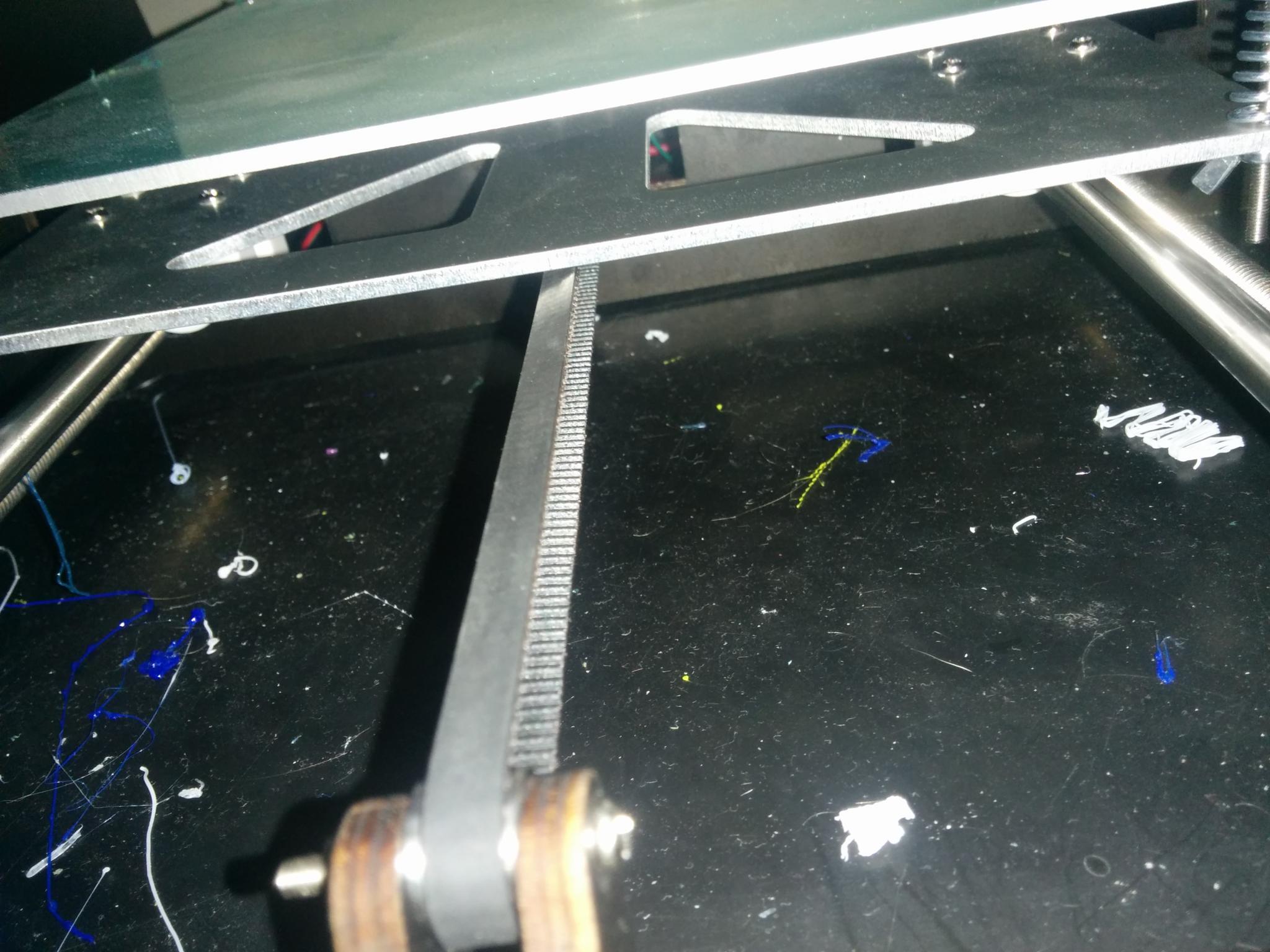

Maeke Posté(e) Aout 25, 2018 Posté(e) Aout 25, 2018 (modifié) Et le montage de la courroie X derrière l'extrudeur? Ceci dit la position de la courroie en bas est anormale. Modifié (le) Aout 25, 2018 par Maeke
Jeko Posté(e) Aout 25, 2018 Auteur Posté(e) Aout 25, 2018 (modifié) La photo de la courroie X derrière : Ah en quoi la position est anormale ? Ce n'est pas moi qui l'ai monté, mais je sais me débrouiller donc si il faut rectifier quelque chose je veux bien savoir ! ( désolé pour le plateau un peu sale et le bed déchiré, mais j'attend l'arrivée du nouveau haha ) Modifié (le) Aout 25, 2018 par Jeko
Maeke Posté(e) Aout 25, 2018 Posté(e) Aout 25, 2018 Ben déjà cette façon d'accrocher la courroie première fois que je vois ça, on ne sait pas si la courroie est dans le bon sens comme ça! Je te conseille une de ces impressions; https://www.thingiverse.com/thing:2427494 Autre chose, c'est quoi ce câblage! tu veux mettre le feu? https://www.thingiverse.com/thing:2700340
