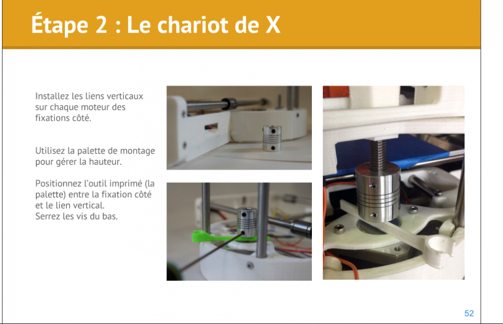

Amatores Posté(e) Janvier 8, 2016 Partager Posté(e) Janvier 8, 2016 Bonjour à tous, Je rencontre une difficulté liée au montage des liens verticaux sur les petits moteurs de Z avec la Dagoma Discovery200 (cf diapo). Après avoir bien suivis les instructions et finis de monter l'imprimante, j'ai voulu tester le bon fonctionnement de celle-ci avec PronterFace qui reconnait bien l'imprimante et m'autorise a controler les déplacements sur les différents axes, tout se passe bien avec X et Y, seulement avec Z, les liens verticaux se mettent à trembler sans tourner. Je me suis assuré que les arbres des moteurs tournent (à vide, sans les liens verticaux). Il semblerait que dès que le moteur se met en marche, les liens verticaux se dessèrent et ne font que vibrer sous l'effet du frottement avec l'arbre du moteur en rotation. Cela se produit malgré le serrage des vis du bas (des liens verticaux), les arbres moteurs ne comportent pas de méplat et donc les liens ne sont pas coincés sur les moteurs. Votre aide est précieuse, merci. Lien vers le commentaire Partager sur d’autres sites More sharing options...

Amatores Posté(e) Janvier 8, 2016 Auteur Partager Posté(e) Janvier 8, 2016 Salut Tircown, J'ai peut être mal expliqué les choses, en fait c'est après avoir fini d'assembler l'imprimante que j'ai testé son fonctionnement avec PronterFace, J'ai effectué des déplacements sur X, Y, et Z. Lorsque je fais tourner les moteurs (sur Z) à l'aide de l'interface de PronterFace (sur pc, imprimante connectée via USB) les liens verticaux se mettent à trambler sans être entrainés par le mouvement de rotation du moteur. J'ai demonté ensuite le chariot de X pour enlever les liens verticaux et vérifier que les moteurs fonctionnent correctement (sans rien sur l'axe du moteur), j'ai repositionné les liens verticaux comme sur la figure diapo 52 du tuto mais je n'obtiens aucune rotation des liens verticaux qui sont bien serré, j'ai même changé la longueur de l'écrou croyant qu'il n'était pas assez long pour bien serrer les liens verticaux (vis du bas). Merci Lien vers le commentaire Partager sur d’autres sites More sharing options...

Benjamin/ex-Dagoma Posté(e) Janvier 8, 2016 Partager Posté(e) Janvier 8, 2016 Bonjour Amatores, Une vérification de base, vérifier que les moteurs sont bien connecté (et les bonnes soudures réalisées), mais à priori oui, si vous dites que les moteurs tournent à vide. Vos coupleurs sont ils bien vissés sur l'arbre des moteurs ? Si cela peine à monter avec un bruit allez vous notre page tutoriel qui s'appelle "comprendre et optimiser le montage de l'axe Z", vos ressorts sont peut être trop contraints ? N'hésitez pas à revenir vers moi par mail afin que l'ont trouve une solution à votre problème. Cordialement Benjamin Lien vers le commentaire Partager sur d’autres sites More sharing options...

Amatores Posté(e) Janvier 10, 2016 Auteur Partager Posté(e) Janvier 10, 2016 Salut Cdenisss et merci, en fait ce n'est pas un pb de montage des différentes structures entre elles qui en est la cause. Le pb est que lorsque je pose les liens verticaux seuls sur les axes des petits moteurs et puis visse leur écrous du bas (tiges filetées non placées), les moteurs ne tournent plus! Alors que sans les liens verticaux ils tournent. Lien vers le commentaire Partager sur d’autres sites More sharing options...
Invité Posté(e) Janvier 10, 2016 Partager Posté(e) Janvier 10, 2016 Si les moteurs ne supportent pas le poids des coupleurs, c'est qu'ils sont mal câblés. Il manque des pas, probablement un fil mal connecté. Lien vers le commentaire Partager sur d’autres sites More sharing options...
Amatores Posté(e) Janvier 10, 2016 Auteur Partager Posté(e) Janvier 10, 2016 Merci Plexy tu es un vrai!! C'était bien cela, j'ai enlevé un peu plus de gaine plastique autour des cables électriques car je n'avais que 3mm de dénudé, j'ai tout rebranché et les liens verticaux tournent maintenant très bien, je peux enfin m'attaquer à la pose du chariot! Encore merci! Lien vers le commentaire Partager sur d’autres sites More sharing options...
