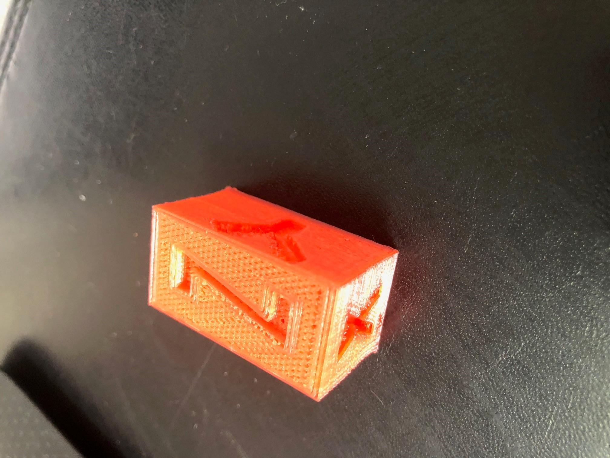

Problème, mon cube à l'ecran devient un rectangle une fois imprimé. J'ai cherché partout, je ne vois pas ou se trouve le mauvais parametrage,
Idem avec impression USB avec Mac + Cura.
J'ai essayé plusieurs fichiers, quoi qu'il arrive, le soucis est le même, l'axe Y est imprimé en double taille.

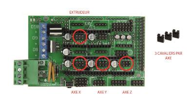

Bonjour @MPZ
Tu as certainement un problème de résolution de micro pas. Vérifie la position  des cavaliers sur la carte RAMPS.

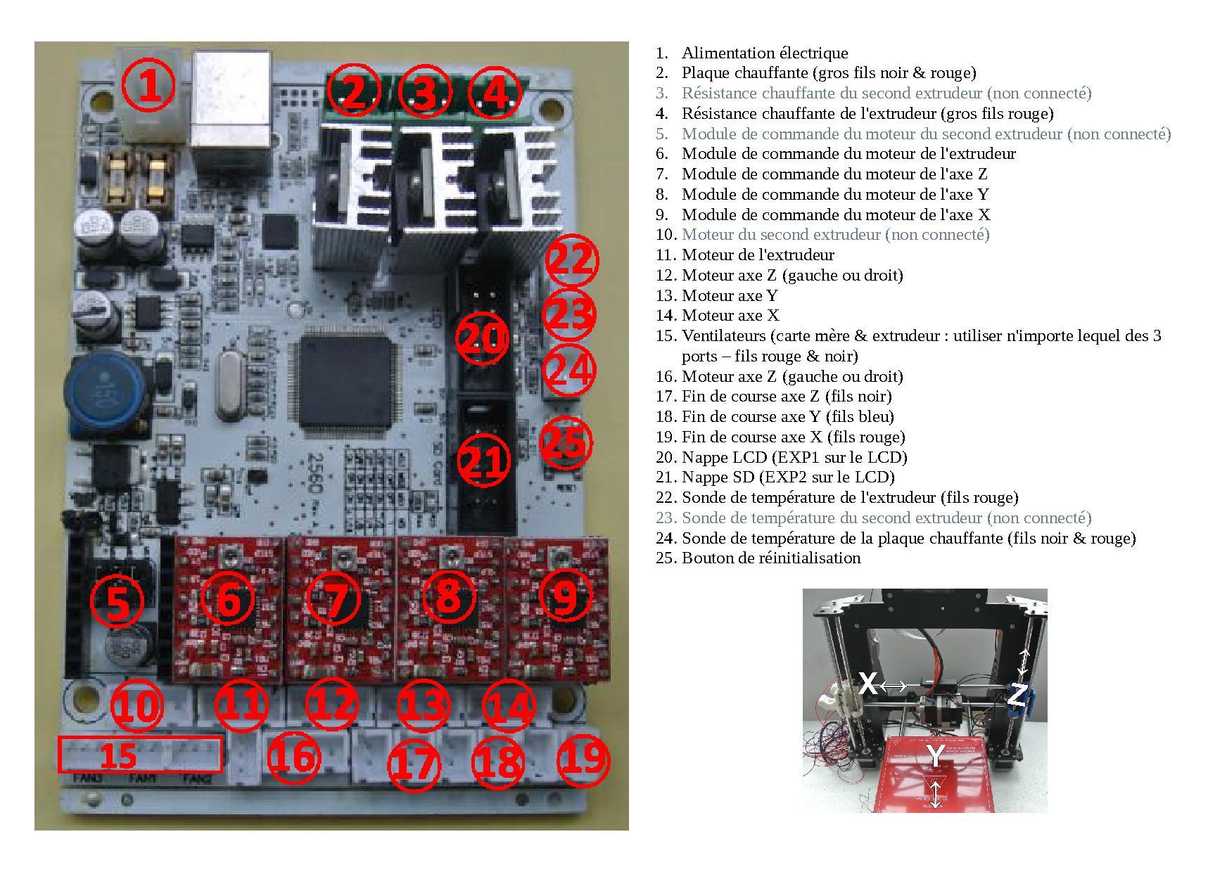

Merci @trotro
Moi c'est cette carte
J'ai bien 3 cavaliers sous chacun des modules 6-7-8-9 - J'ai vérifié, ils sont bien en place mais toujours le même soucis- J'ai aussi interverti les modules, rien n'y fait.
Modifié (le) par MPZ
Salut, j'ai la même machine. (Ta carte est une GT2560 rev A). Il faut faire un réglage des steps /mm. En apparence, c'est l'axe Y est est deux fois trop grand donc essaie en divisant par deux ton Ysteps/mm. De base, c'est 78.74 Ysteps/mm.

Pas besoin, la seul ligne Gcode qui correspond dans ton fichier est "M92 Y79.57", donc @MPZ ,vérifie si dans ta machine en allant dans "menu/contrôle/ mouvement/ Steps/mm" si pour le Y tu as bien 78.74.  Si c'est le cas, fait comme @Dem_ria a dit, vérifie dans cura si tu as bien sélectionné "Prusa clone". Si ce n'est pas le cas, tu remplace la valeur de ton YStep/mm par 78.74.

Salut à tous
J'ai eu ce pb , en fait, un des cavaliers était mal enfiché  sur l'axe Z et ne faisait pas contact du coup j'étais en 8 micropas et non 16
