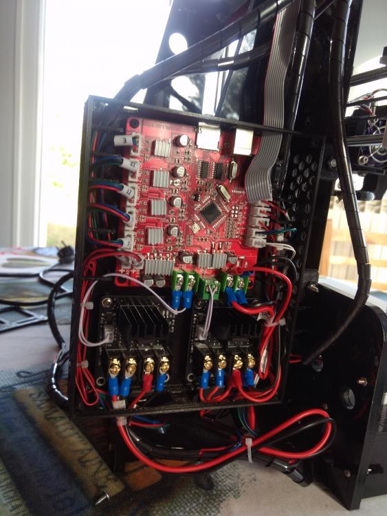

Maeke Posté(e) Aout 28, 2018 Posté(e) Aout 28, 2018 ça n'a rien à voir avec le mosfet, tu la branche normalement.
Rioma Posté(e) Aout 28, 2018 Auteur Posté(e) Aout 28, 2018 (modifié) il y a 11 minutes, Maeke a dit : ça n'a rien à voir avec le mosfet, tu la branche normalement. Je dois paraître bête mais il y a quelque chose que je ne comprends pas. Alors j'insiste Ce borne est l'entrée du capteur du lit chauffant qui indique la température. Si ça n'a rien à voir avec le mosfet, comment il fait pour régler la température ? Où se trouve le contrôle de la température dans le mosfet ? Il doit y avoir un feedback du capteur pour indiquer au mosfet la température. Je ne vois que l'alimentation Modifié (le) Aout 28, 2018 par mariolitwin
Maeke Posté(e) Aout 28, 2018 Posté(e) Aout 28, 2018 (modifié) c'est pas le mosfet qui surveille la température, mais le microcontroller via la thermistance, et il contrôle l'alimentation du plateau, et donc le mosfet, en conséquence. B_T c'est la thermistance, le mosfet controle le plateau, qui est, en fait, une résistance chauffante. Modifié (le) Aout 28, 2018 par Maeke
Rioma Posté(e) Aout 28, 2018 Auteur Posté(e) Aout 28, 2018 il y a 2 minutes, Maeke a dit : c'est pas le mosfet qui contrôle la température, mais le microcontroller via la thermistance, et il contrôle l'alimentation du plateau, et donc le mosfet, en conséquence. B_T c'est la thermistance, le mosfet controle le plateau, qui est, en fait, une résistance chauffante. Donc, ce câble qui va à la borne BT est opérationnel. Ca donne aussi l'information dela température à l'affichage. Je dis ça parce que dans tous les schémas ce câble qui va du capteur à la borne BT n'est pas indiqué, alors qu'il fait partie du système de chauffage du bed. C'est ça qui me perturbait. Maintenant j'ai compris

Rioma Posté(e) Aout 28, 2018 Auteur Posté(e) Aout 28, 2018 C'est très clair et très propre. Mais le TB est caché par la nappe J'ai reçu les deux mosfet et je garde la carte mère commandé en cas de panne ou pour me faire une deuxième imprimante. De toute façon j'ai tout en double pour ne jamais être en panne. Un mot à tous pour vos remercier pour cet élan de solidarité. Vous m'avez convaincu pour faire partie du club et désormais je vais participer pour aider les autres dans la mesure de mes connaissances 1
Andréa Posté(e) Aout 28, 2018 Posté(e) Aout 28, 2018 il y a 40 minutes, mariolitwin a dit : C'est très clair et très propre. Mais le TB est caché par la nappe Le BT et bien visible (fils bleu et vert, les seuls sur ce coté de la CM), juste au dessus de la sonde du HotEnd....
Rioma Posté(e) Septembre 11, 2018 Auteur Posté(e) Septembre 11, 2018 Conclusion. La borne qui dans la version de base envoyai la sauce de plusieurs ampères pour alimenter le bed, est maintenant devenu un simple signal de contrôle. Me trompe je ?
Andréa Posté(e) Septembre 12, 2018 Posté(e) Septembre 12, 2018 avec le mosfet ca devient juste une sortie "signal" comme tu le dit
Rioma Posté(e) Septembre 12, 2018 Auteur Posté(e) Septembre 12, 2018 (modifié) Merci. J'ai pris longtemps à comprendre ça. Car j'avais une carte mère dont le T32 était tombe en court circuit. Je ne comprenais pas pourquoi on me recommandait d'ajouter un mosfet sans enlever le T32. Car le signal aurait était "on" en permanence. .Alex m'a recommandé de souder l'entrée de contrôle du mosfet en parallèle au T32, c'était la bonne procédure, mais je ne comprenais toujours pas Par nature, je ne comprend pas quand on me donne un mode d'emploi sans me dire comment ça fonctionne. La borne "bed" agit comme signale de contrôle. C'est ça Ou bien si le T32 est mort prendre le signal de contrôle à son entrée. Modifié (le) Septembre 12, 2018 par mariolitwin
