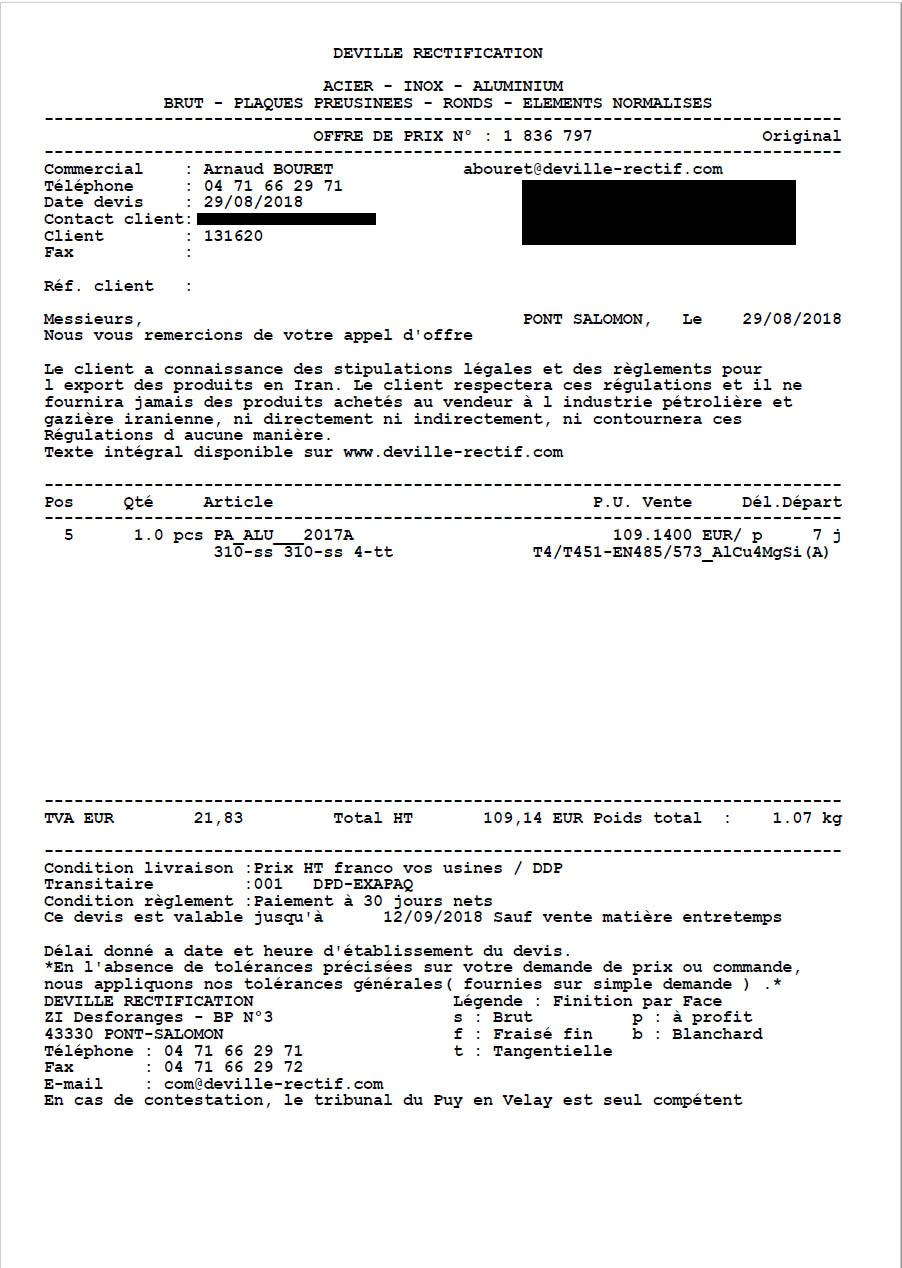

Guizboy Posté(e) Aout 29, 2018 Partager Posté(e) Aout 29, 2018 (modifié) J'ai eu la réponse de Deville Rectification pour la plaque de précision qui permet de se passer de la plaque en verre. Du coup je pars sur une nuance d'aluminium, rectifiée, de 310x 310x4mm avec une planéité quasi parfaite. Le problème pour moi sera de vérifier la hauteur de dilatation quand je vais monter le plateau aux alentours de 200° avec l'Ultem carbone. Selon le spécialiste de Deville, il faut s'attendre à une dilatation uniforme allant de 10 à 15/10èmes. Du coup il faudra faire un réglage plateau spécial pour la haute température. Et puis ça fait marcher le commerce local. Deville Rectification est une entreprise de la Haute-Loire Je n'ai pas encore reçu le devis mais ça ne devrait pas tarder. Modifié (le) Aout 29, 2018 par Guizboy Lien vers le commentaire Partager sur d’autres sites More sharing options...

Guizboy Posté(e) Janvier 8, 2019 Partager Posté(e) Janvier 8, 2019 Il y a 11 heures, fredondem a dit : Petit déterrage en règle : Alors, la suite de l'histoire c'est quoi ? Désolé, j'avais complètement oublié ce sujet Voici le devis que j'ai reçu en Août dernier : Le plateau de 310x310x4 rectifié en aluminium 2017A revient à 130.97€ TTC franco de port. Par contre je vois que le devis indique deux faces avec finition tangentielle (rectifiée) alors qu'une seule aurait suffit. Je n'ai malheureusement pas eu le temps de poursuivre cette amélioration, du coup, je n'ai pas de retex. à fournir. Il y a 1 heure, Jean-Claude Garnier a dit : Ah, tu es donc dans la région Estéphanoise.... Oui, les pieds dans le charbon, une main sur de l'acier et l'autre sur un canon Lien vers le commentaire Partager sur d’autres sites More sharing options...
