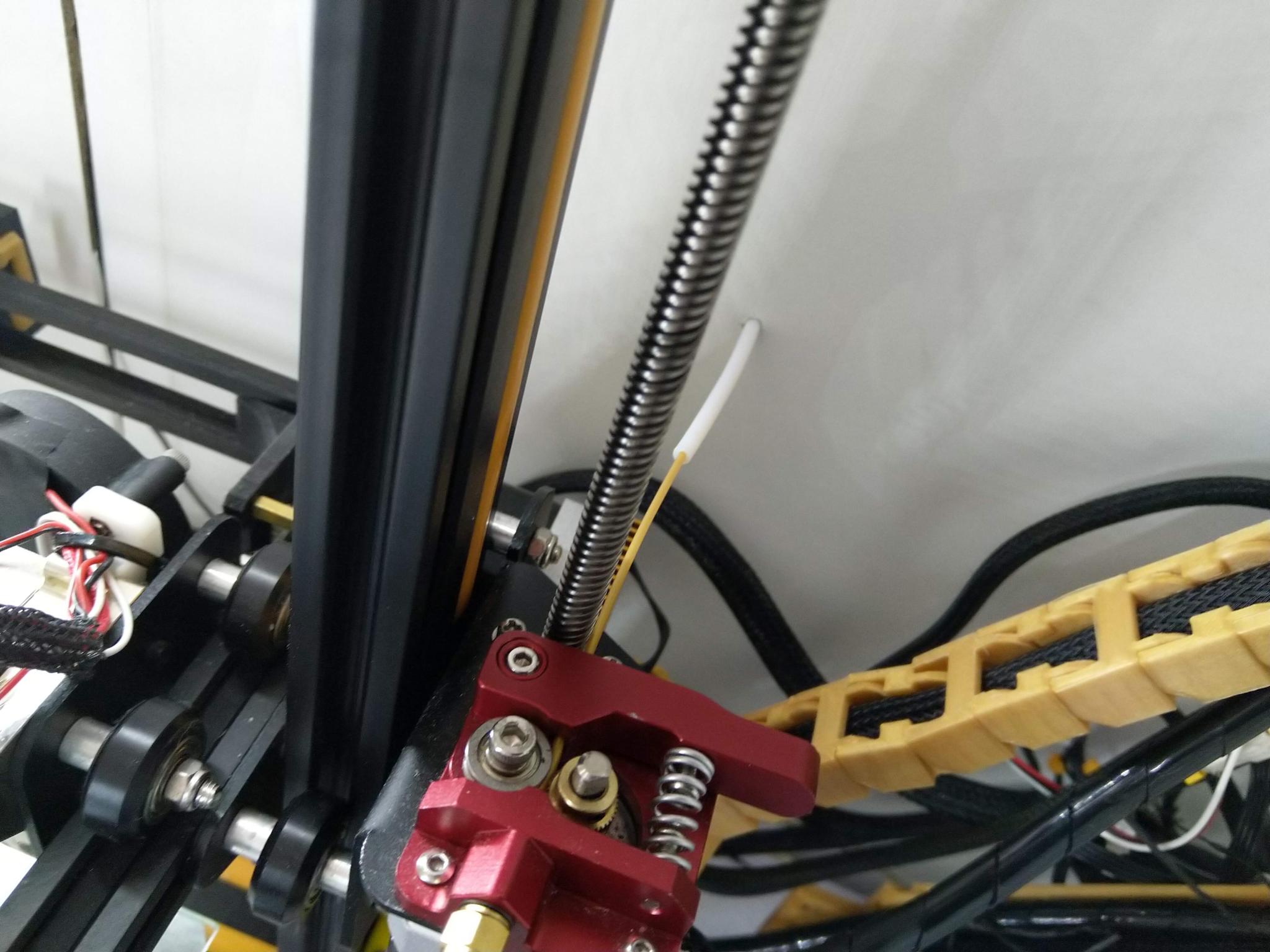

Bosco2509 Posté(e) Aout 30, 2018 Partager Posté(e) Aout 30, 2018 (modifié) Il y a 12 heures, akira a dit : Salut a vous, Je suis en train de reflechir pour me construire un caisson. Une des raisons est que j aimerais tenter de limiter les rejets de gaz et particules. Je pense mettre l'electronique et le filament a l'exterieur. Mais comment alors faire rentrer le filament par un trou qui soit un peu etanche pour pas que les gaz et particules passent ? Vous avez des idees ? Tu fait comme moi : Tu fait un trou du diamètre d'un tube ptfe. Tu passe un morceau de tube ptfe a travers la cloison en bois... et tu jointe ensuite avec du mastic/colle. Et voilà... tu obtient un passage pour le filament qui est à 98...99% étanche... seul le filament passera. Modifié (le) Aout 30, 2018 par Bosco2509 Lien vers le commentaire Partager sur d’autres sites More sharing options...
akira Posté(e) Aout 30, 2018 Auteur Partager Posté(e) Aout 30, 2018 Tu as deporte le moteur extrudeur a l exterieur de la boite pour faire cela, n est ce pas ? Lien vers le commentaire Partager sur d’autres sites More sharing options...

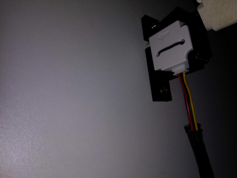

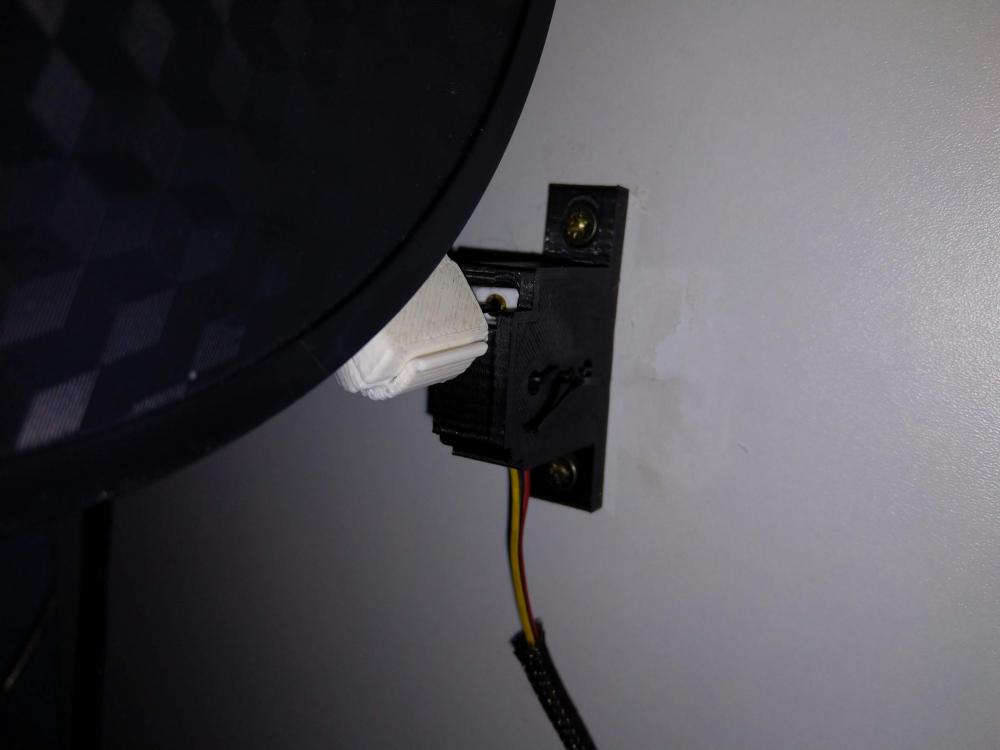

Bosco2509 Posté(e) Aout 30, 2018 Partager Posté(e) Aout 30, 2018 (modifié) il y a 56 minutes, akira a dit : Tu as deporte le moteur extrudeur a l exterieur de la boite pour faire cela, n est ce pas ? Pourquoi le déporté ? La seule chose que j'ai déporté... c'est le détecteur de fin de filament à l'extérieur. L'extrudeur tire normalement sur le filament... et la bobine déroule le filament... J'ai placé le détecteur de fin de filament, car c'était trop pénible de faire passer le filament dans le détecteur, quand il était fixé sur l'imprimante. Je l'ai donc placé à l'extérieur. Et tout fonctionne normalement. J'ai même fait une impression de 20cm de hauteur pas plus tard qu'hier... et tout a rouler comme sur des roulettes... au cas où tu te poserais la question : "Cela gêne pas pour les grandes impressions ?" Et optionnellement (en cours de réfléxion) c'est d'ajouter un guide pour le filament vers l'extrudeur... de ce type (avec roulement/guide) :https://www.thingiverse.com/thing:3038801 Ou juste ceci pour éviter que le filament ne touche pas la tige trapézoidale. Modifié (le) Aout 30, 2018 par Bosco2509 Lien vers le commentaire Partager sur d’autres sites More sharing options...
akira Posté(e) Aout 30, 2018 Auteur Partager Posté(e) Aout 30, 2018 OK donc tu as l'espace entre le filament et la paroi interieure du tube qui peut (en theorie) laisser passer l'air. Bon ca change pas grand chose avec un moteur deporte a l'exterieur. Merci pour les explications detaillees avec les photos ! Lien vers le commentaire Partager sur d’autres sites More sharing options...
Bosco2509 Posté(e) Aout 30, 2018 Partager Posté(e) Aout 30, 2018 (modifié) il y a 59 minutes, akira a dit : OK donc tu as l'espace entre le filament et la paroi interieure du tube qui peut (en theorie) laisser passer l'air. Bon ca change pas grand chose avec un moteur deporte a l'exterieur. Merci pour les explications detaillees avec les photos ! Ah... ok... j'ai finalement compris ce que tu veut faire. Tu veut trouver un moyen pour laisser passer le filament... mais pas l'air. En théorie... cela doit être possible. Mais en pratique... il y a des paramètres à prendre en compte : Le diamètre du filament > d'une bobine à une autre bobine, le diamètre du filament peut varier (exemple : de 1,740 à 1,738 à 1,749)... ce qui laissera passer l'air. Il faut que le filament puisse passer librement > il faut donc un léger espace. Si il y a 0 espace ou un joint (genre torique)... que se passera-t-il quand le filament ne sera pas exactement de 1,740 ?!... Il va coincer. Et dans le cas d'une poussière qui se glisse sur le filament, pareil, le filament va coincer. On est au niveau du 1/10 de millimètres... à ce de telles dimensions, un écart de quelques microns et ton extrudeur va claquer car il ne pourra pas tirer le filament. Une solution existe pour répondre à ta question : Mettre l'extrudeur à l'exterieur du caisson, et installer un long tube PTFE de l'extérieur vers l'intérieur, en passant (comme je l'ai fait) à travers une cloison, puis vers la tête, jusqu'à la buse. Mais là encore... cela ne sera pas parfaitement étanche.... car l'air pourra toujours remonter depuis la buse, la tête, le long du tube PTFE, pour ressortir à l'extérieur. Alors après... tout dépend de la signification du mot "étanche" que tu recherche. 100% étanche... c'est comme dire que : "Le Père Noêl existe !" (désolé pour les petits enfants qui vont me lire)... c'est de l'ironie, je précise. Si c'est les gaz et les particules qui te font peur... sache que le danger viens essentiellement au niveau de la buse. Plus on s'en éloigne, puis les gaz se dissipent. Et puis... l'air des villes et grandes villes sera toujours plus pollués et remplis d' "élements chimiques" dangereux pour la santé qu'un caisson d'imprimante, c'est mon avis. Et si tu veut encore mon avis : Quand tu ouvre l'emballage de ta bobine, et le temps que tu l'installe... là déjà tu as respiré des "éléments chimiques" susceptibles d'être dangereux pour la santé. Et dernier point qui a son importance : Si tu réalise un caisson 100% étanche. Tout ces gaz qui seront confinés dans ton caisson... que ce passera-t-il quand tu ouvrira la porte pour récupérer ta pièce ?... Tu prendras une bouffée concentrée de 100% de gaz de l'impression direct dans les poumons. Ce qui sera au final... beaucoup plus néfaste. Et là encore... le 100% étanche... c'est une utopie... car... comment et par quel moyen compte-tu isoler les câbles électriques qui alimente l'imprimante ? Il faudra un trou qui si mal isolé laissera passer l'air. Les gaines électriques laissent s'échapper de l'air. Et rappel : il faut tout de même laisser respirer ton imprimante... pour qu'elle refroidisse... imprime... en clair : pour qu'elle puisse fonctionner de manière optimale. Ou solution comme te l'a proposé @pascal_lb : Porter un masque. PS : même les sous-marins refont surface... pour respirer. Modifié (le) Aout 30, 2018 par Bosco2509 Lien vers le commentaire Partager sur d’autres sites More sharing options...
