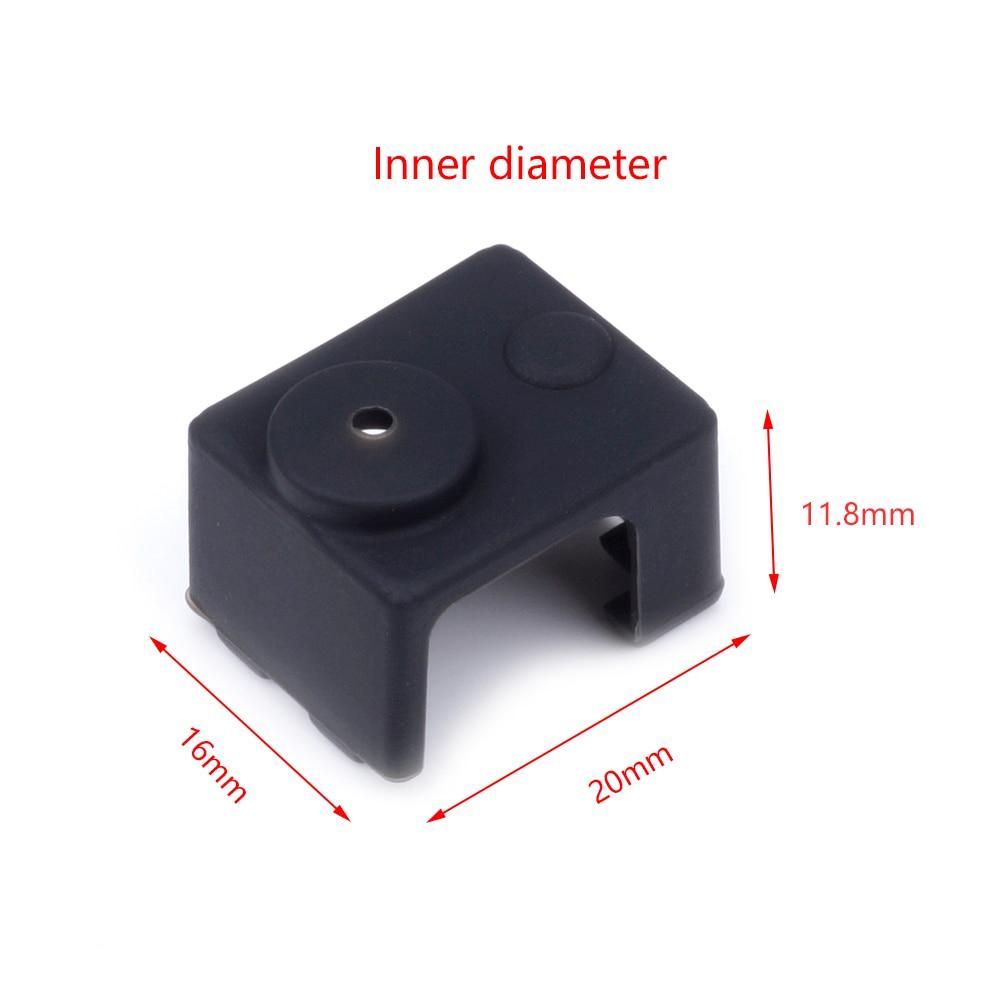

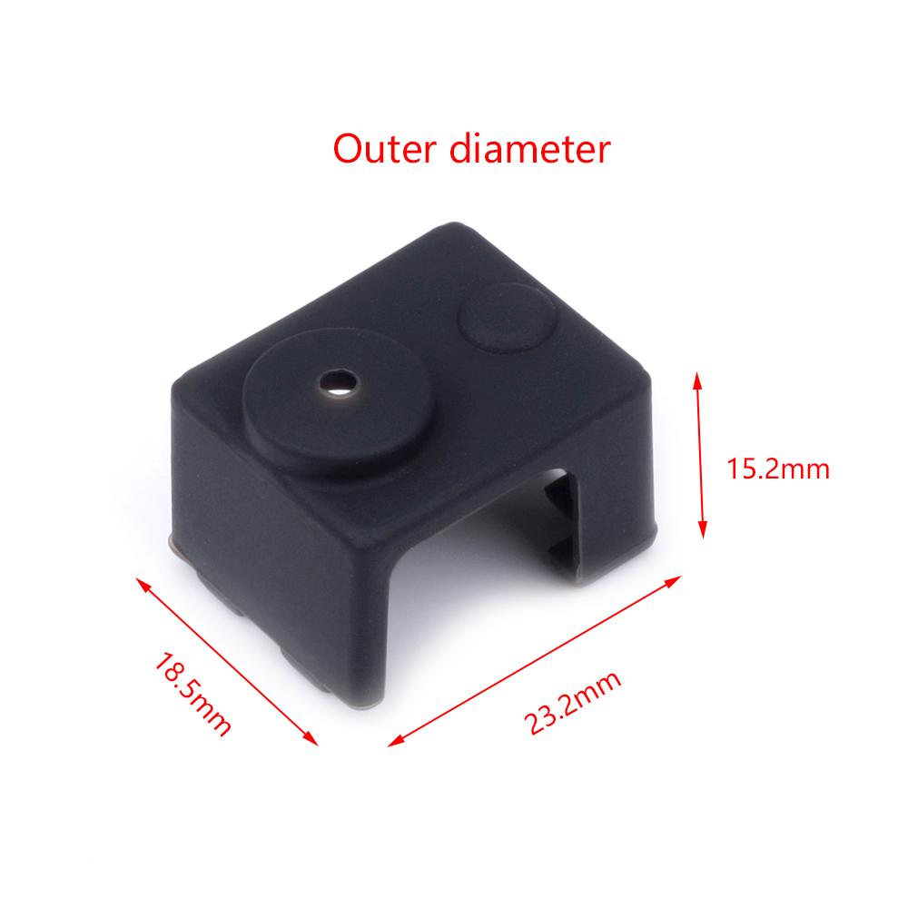

Bosco2509 Posté(e) Aout 31, 2018 Auteur Partager Posté(e) Aout 31, 2018 il y a 2 minutes, fran6p a dit : Bonjour @Bosco2509 Les chaussettes originales sur le site officiel : ici . Certains vendeurs sur Amazon en proposent mais avec des dimensions différentes (19x26x13 comme celui-ci ) ou (24x18x15 comme celui-là ). Donc apparemment il vaudrait mieux mesurer les dimensions du corps de chauffe Merci à toi ! Je viens de mesure le bloc de chauffe... il fait environ : 20 x 16 x 11,2mm Donc après recherche sur "Gogole"... j'ai trouvé celle-ci qui devrait être de la bonne taille (je croise les doigts):https://fr.aliexpress.com/item/New-V6-Silicone-Sock-3D-printer-Support-E3D-V6-PT100-Original-J-head-hotend-1-75/32897125912.html?spm=a2g0w.search0104.3.299.2e6163627ABWAg&ws_ab_test=searchweb0_0,searchweb201602_3_10065_10068_10843_10059_10696_100031_310_10084_10083_10103_10618_10304_10307_10820_10821_10302_526,searchweb201603_2,ppcSwitch_7&algo_expid=57b74ff4-0941-4d6d-abec-0f6d2ba5d692-46&algo_pvid=57b74ff4-0941-4d6d-abec-0f6d2ba5d692&priceBeautifyAB=0 1 Lien vers le commentaire Partager sur d’autres sites More sharing options...

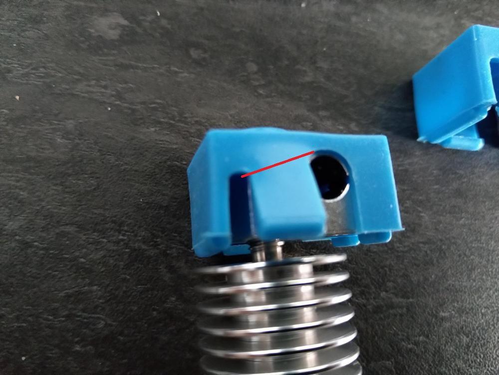

Titi3D Posté(e) Septembre 1, 2018 Partager Posté(e) Septembre 1, 2018 Salut, j'ai l'impression aussi que sur la 2eme photo tu la mise à l'envers ta chaussette... Le haut/bas ca vas mais c'est le droite/gauche qui est inversé, le gros trou oblong de la chaussette est pour la vis non ? Lien vers le commentaire Partager sur d’autres sites More sharing options...
Bosco2509 Posté(e) Septembre 1, 2018 Auteur Partager Posté(e) Septembre 1, 2018 (modifié) il y a 28 minutes, Titi3D a dit : Salut, j'ai l'impression aussi que sur la 2eme photo tu la mise à l'envers ta chaussette... Le haut/bas ca vas mais c'est le droite/gauche qui est inversé, le gros trou oblong de la chaussette est pour la vis non ? A l'envers ?! Comment cela ?! Nan... car les chaussettes, si tu en as sous la main... il n'y a qu'un trou pour la buse... pas 2. Si le veut que le trou de la buse tombe en face de la buse... je n'ai que ce sens... point final. Et cela change pas le problème... de changer de sens... cela réduira pas la taille de la chaussette. Exemple pour que tu comprennes : Tu achète une chaussette pointure 44... tu décide de la tourner à l'envers... cela en ferait une chaussette pointure 40 ?! Je suis pas champion du monde mathématiques ou de logique... mais j'ai quand même les yeux en face des trous. Crois moi quand je dit : j'ai tout essayé. Juste pour être clair... j'ai essayé... en tentant d'imprimer avec celle-ci tout de même. Résultat : J'ai été obligé d'interrompre l'impression, car la chaussette est tombé sur l'impression, et la buse roulait dessus. @Djam je vais te contacter par MP, tu me donneras le prix que tu en veut pour 1 chaussette. Mais essai de la mesurer, il faut qu'elle corresponde à ces dimensions : Dimensions externe : Dimensions intérieur de la chaussette : Après quelques recherches... mon bloc de chauffe est un bloc de chauffe "non-officiel" avec la dénomination commerciale "New version". Cela signifierai "Nouvelle Version" ?! Ne me demandez pas ce que cela change au final... j'en sait rien... ou pas plus que vous. Le bloc est surtout plus petit que l'original. Modifié (le) Septembre 1, 2018 par Bosco2509 Lien vers le commentaire Partager sur d’autres sites More sharing options...

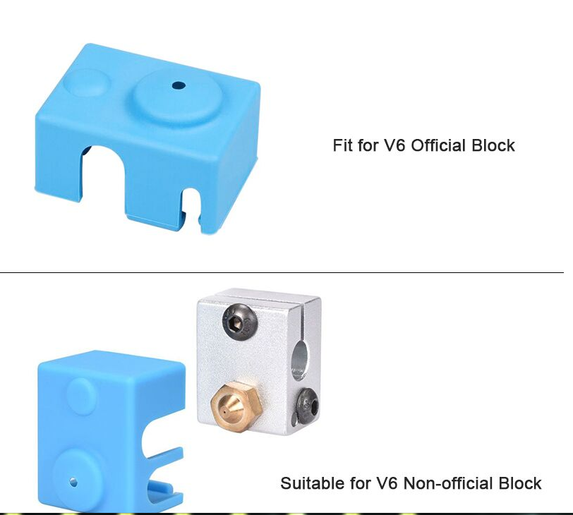

fran6p Posté(e) Septembre 1, 2018 Partager Posté(e) Septembre 1, 2018 Il y a 8 heures, Bosco2509 a dit : mon bloc de chauffe est un bloc de chauffe "non-officiel" avec la dénomination commerciale "New version". Cela signifierai "Nouvelle Version" ?! Ça c'est le terme que nos amis asiatiques utilisent pour leurs copies faites avec des dimensions au petit bonheur la chance (à partir de photos floues). Ils utilisent aussi le terme d'amélioration... D'ailleurs souvent dans les descriptions des matériels vendus ils précisent que les dimensions sont à + ou - quelques millimètres. Tiens par exemple chez ce vendeur d'après la copie écran suivante, il indique que pour une "originale" ça tient (fit en anglais) et pour la non originale ça peut tenir (suitable): je sais c'est subtil mais comme la plupart d'entre nous ne sommes pas des native english men, on peut se faire avoir 1 1 Lien vers le commentaire Partager sur d’autres sites More sharing options...

fran6p Posté(e) Septembre 1, 2018 Partager Posté(e) Septembre 1, 2018 Sinon, ce qui ne va pas sur ta chaussette actuelle c'est la vis de maintien de la thermistance sur la laquelle une patte de silicone s'appuie, sers toi de la dernière photo que tu as jointe (les chaussettes noires (Rock'N'Roll )) pour pratiquer une petite ablation sur ta chaussette bleue (Blue swede shoes, toujours Rock'N'roll ) comme le trait de coupe rouge sur la photo ci-dessous : Ou alors rajoute du Kapton pour tenir la chaussette Lien vers le commentaire Partager sur d’autres sites More sharing options...
