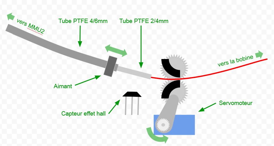

Kachidoki Posté(e) Octobre 11, 2018 Partager Posté(e) Octobre 11, 2018 Pour palier à ce problème des 40cm de filament qui repartent en arrière, j'ai réfléchis à un système de ressort à spirale avec glissement limité sur le moyeu des bobines. C'est un système qui leur permettrait de se rebobiner toute seule sur un ou deux tours, juste de quoi absorber le retour du filament. Le seul souci c'est que je ne sais pas du tout quelle force on peut appliquer sur les fils en attente dans le MMU avant qu'ils ne se fassent emmener, car ils ne sont pas verrouillés en position IDLE. Lien vers le commentaire Partager sur d’autres sites More sharing options...
Tircown Posté(e) Octobre 11, 2018 Partager Posté(e) Octobre 11, 2018 La solution la plus simple, je pense, est de bloquer le ré-enroulage en positionnant sur le filament à la sortie de la bobine un système inspiré des bloc-manches (lien). Il faudra laisser de la place pour ces 40cm de mou. ou alors .... Révélation ALERTE OVERENGINEERING!!!!!!! Le système bloc-manche cité ci-dessus. A fixer dès la sortie de bobine Un tube PTFE 4/6mm (4mm intérieur, 6mm extérieur) fixé au MMU2 qui coulisse autour d'un 2/4mm fixé à la sortie de bobine. Un aimant fixé au bout du tube 4/6. Un servo moteur pour forcer le verrouillage du bloc-manche. Principe de fonctionnement: lorsque le MMU retract, la mâchoire empêche le filament de partir en arrière et défaire les spires de la bobine. De fait le chemin formé par les PTFE 2/4 et 4/6 s'allonge. L'aimant solidaire du 4/6 s'éloigne et le capteur à effet hall change d'état. Sur ce changement d'état le servo moteur pivote pour maintenir la mâchoire verrouillée tant que l'aimant n'est pas à nouveau proche du capteur. Sans oublier de mettre un levier pour relâcher la mâchoire manuellement sinon il sera difficile de rembobiner manuellement pour remplacer de bobine. Lien vers le commentaire Partager sur d’autres sites More sharing options...

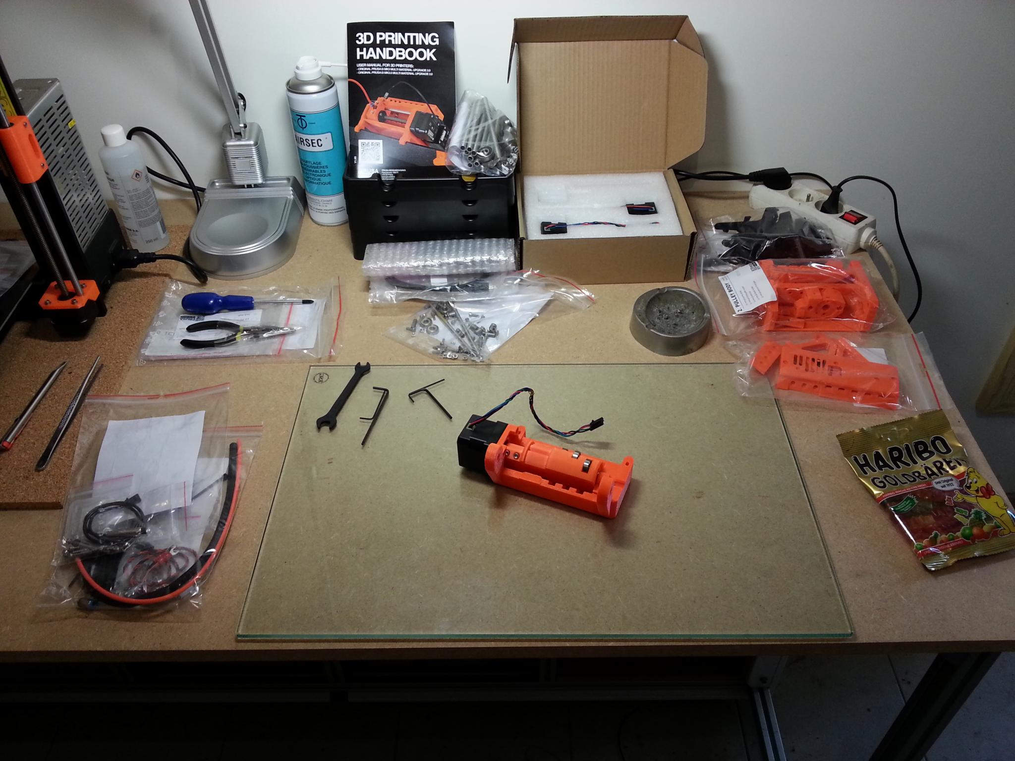

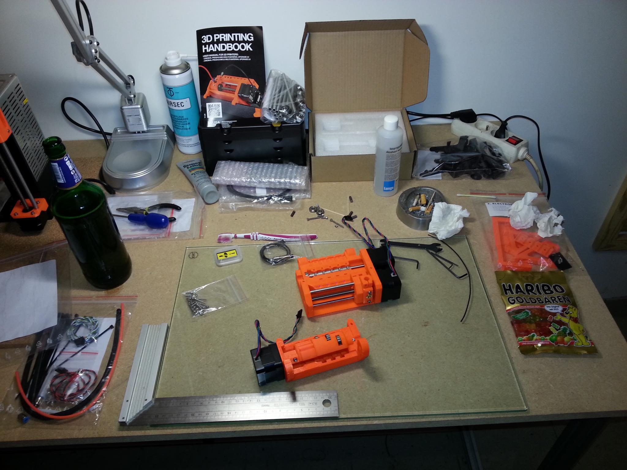

Djam Posté(e) Octobre 12, 2018 Auteur Partager Posté(e) Octobre 12, 2018 Bon ben je suis dans le montage, y'a quelques truc un peu cheap dans l'histoire mais ça reste du Prusa.....enfin faudrait revoir l'inspection des pièces! Ben il me reste l'électro à assembler, et ce put*** d'extrudeur qu'il faut passer en B7/R3 (fournis avec le kit MMU V2)...ça me ferrais pas chize si j'avais pas passé l'extru en version antérieur pour l'upgrade 2.5 y'a de ça 1 mois!!!! (j'aurais éconimisser la bobine de l'upgrade!) Si vous voulez des charriots et extruder en PETG pour I3, faite signe j'en ai 5 en stock!!! Lien vers le commentaire Partager sur d’autres sites More sharing options...
Kachidoki Posté(e) Octobre 13, 2018 Partager Posté(e) Octobre 13, 2018 Remplacer les haribo par de la bière et des clopes, ce n'est pas dans le manuel d'assemblage. D'ailleurs ça montre bien que tu n'as pas respecté le manuel, car normalement à la fin il ne doit plus rester de haribo. 1 Lien vers le commentaire Partager sur d’autres sites More sharing options...

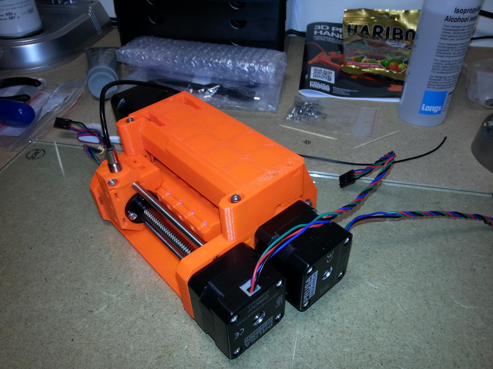

Djam Posté(e) Octobre 13, 2018 Auteur Partager Posté(e) Octobre 13, 2018 (modifié) Superbe nouvelle que voila, j'ai tout monté, je vais pour flasher le FW, ben déja rien pour les MK2.5, je test de flash le FW pour le MMUV2 MK3 (je me doutais bien que ça allait pas marché, mais bon!) donc nada, je cherche et je m'aperçois que le FW MK2.5 MMUV2 n'existe juste pas, et que pour le moment c'est pas compatible o_O .... Attends je relis, la MK2.5 n'est pas compatible MMUV2 pour le moment.... Whatzefuk , il m'envoit un truc que j'ai payé y'a six mois, et je peut pas m'en servir, sérieux? Je me trompe peut étre, et j'aimerais!!! Modifié (le) Octobre 13, 2018 par Djam 1 Lien vers le commentaire Partager sur d’autres sites More sharing options...
Kachidoki Posté(e) Octobre 13, 2018 Partager Posté(e) Octobre 13, 2018 Il m'a semblé avoir lu un truc comme ça sur le forum de Prusa, ils sont en train de tout sortir en même temps, le firmware pour MMU2, les manuels pour les V1->V2 etc... T'as essayé avec le firmware normal de la MK2.5 ? Car pour la MK3, c'est le même firmware avec et sans MMU, l'imprimante détecte simplement la présence ou non du MMU au démarrage. Lien vers le commentaire Partager sur d’autres sites More sharing options...
Djam Posté(e) Octobre 13, 2018 Auteur Partager Posté(e) Octobre 13, 2018 Ben non je viens d'avoir confirmation de part le chat, c'est pour le moment incompatible!!! délais environ deux semaines...donc ben je l'enléve de la MK2.5 et j'attends..encore ^^ C'est chiant d'avoir le truc à portée de main et de ne pas pouvoir s'en servir...et surtout ça te séche grave, j'avais tout installé nickel, juste plus qu'a flashé, snifff.... Lien vers le commentaire Partager sur d’autres sites More sharing options...

Tircown Posté(e) Octobre 16, 2018 Partager Posté(e) Octobre 16, 2018 Sur thingiverse il commence à y avoir des solutions pour ce problème de retract de 40cm. Je trouve celle là simple et adaptée: https://www.thingiverse.com/thing:3158372, le bras pivote pour laisser de la place au mou. 1 Lien vers le commentaire Partager sur d’autres sites More sharing options...

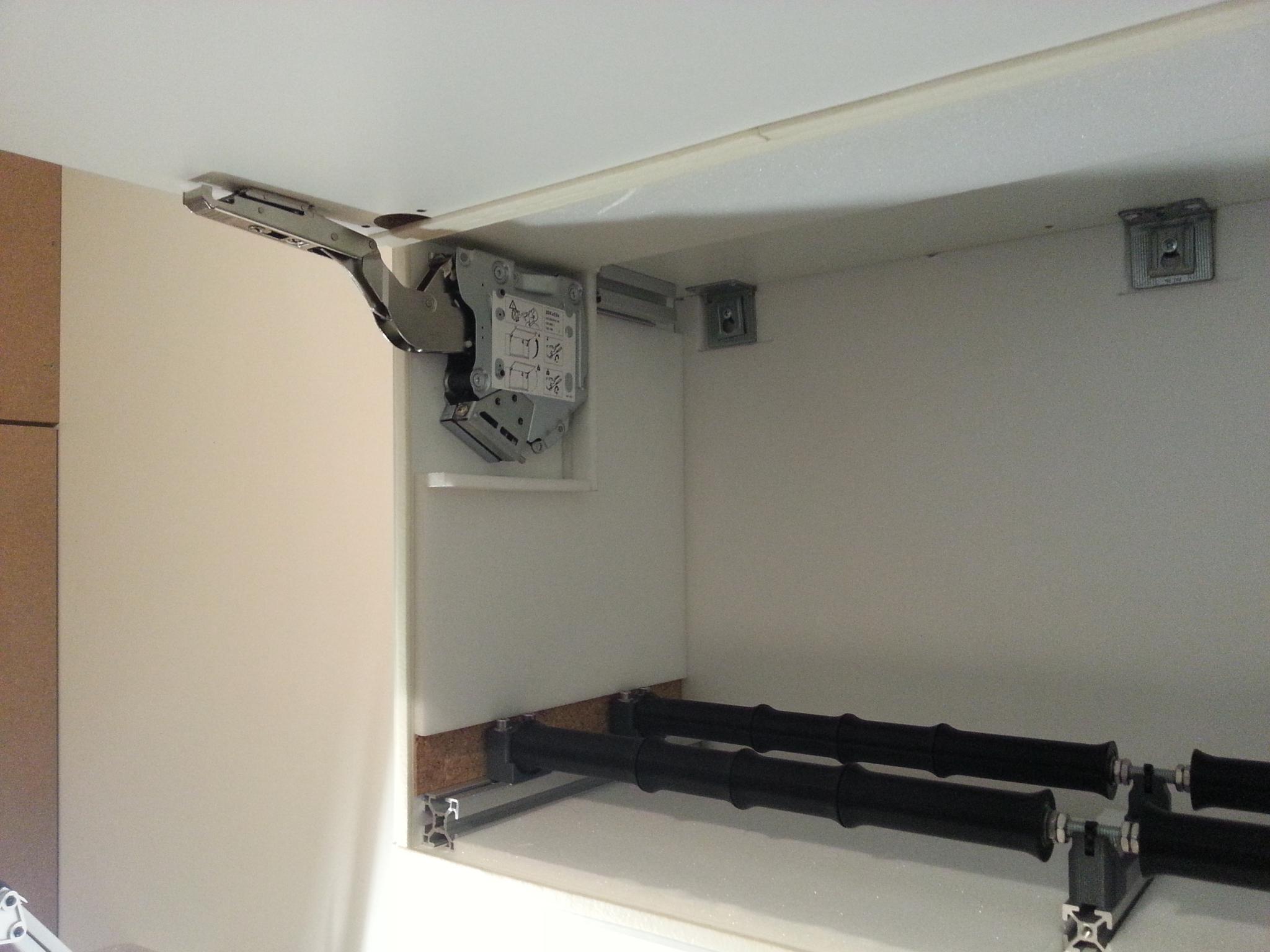

Djam Posté(e) Octobre 22, 2018 Auteur Partager Posté(e) Octobre 22, 2018 (modifié) Pour ma part @Tircown je vais partir sur un système de ce type (https://www.thingiverse.com/thing:3138950) , l'idée est bonne les pièces du quidam le sont moins... C'est au commencent son idée mais elle a l'air de bien fonctionner, et vue que j'ai mis un meuble au dessus de l'imprimante y'a moyen de faire Quelque chose....Pour info les plaques de plexi font 20/25 Cm Modifié (le) Octobre 22, 2018 par Djam Lien vers le commentaire Partager sur d’autres sites More sharing options...

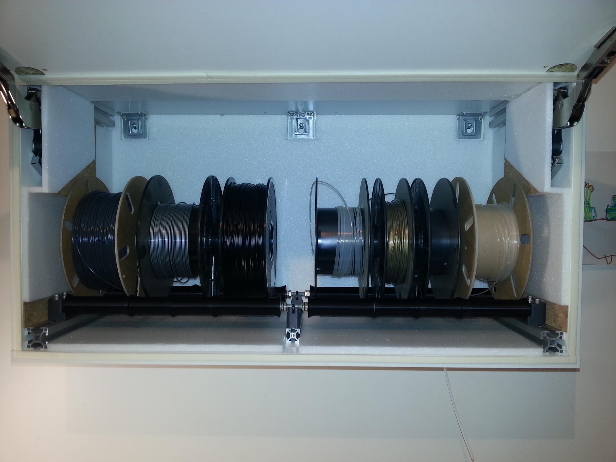

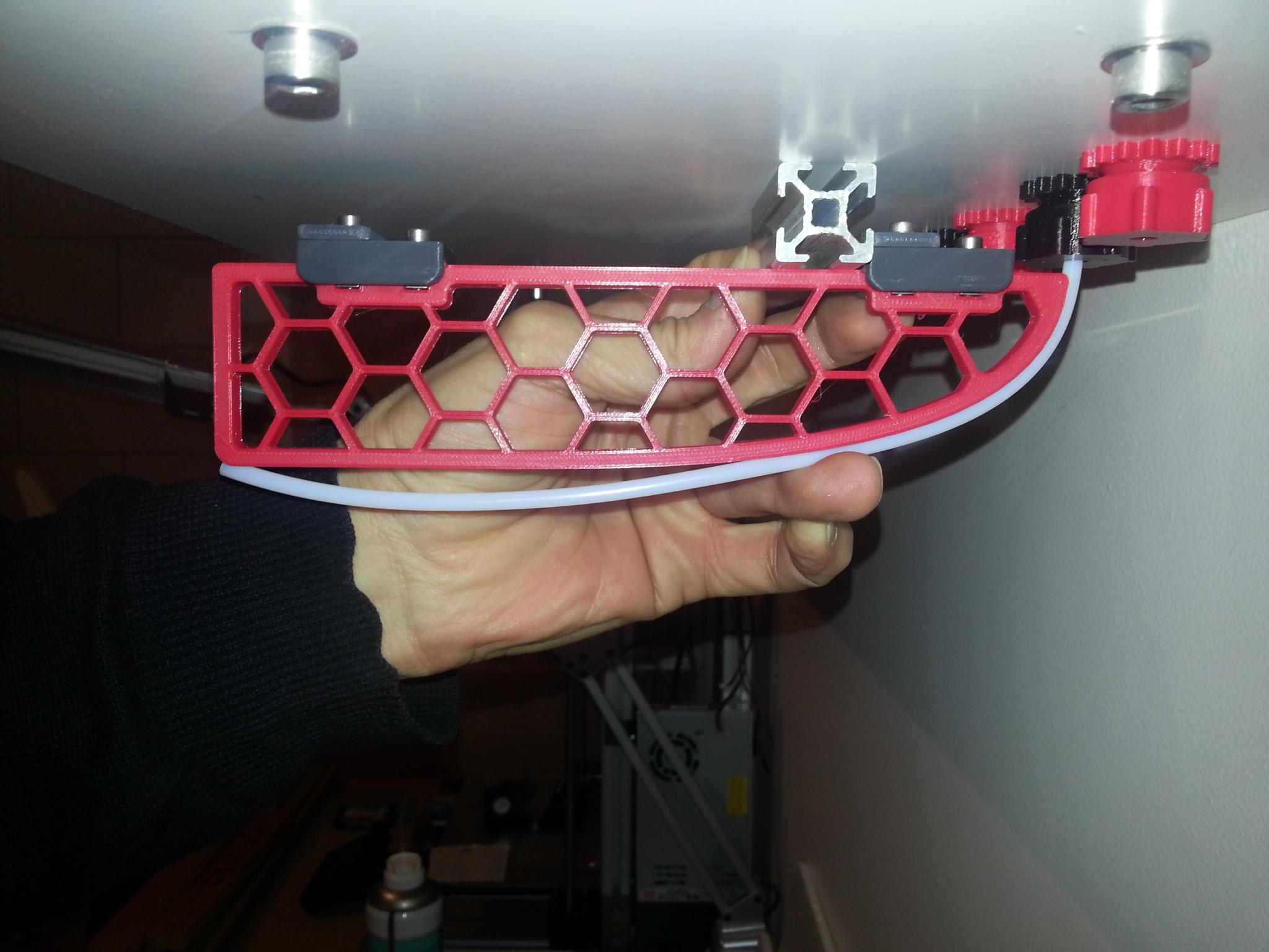

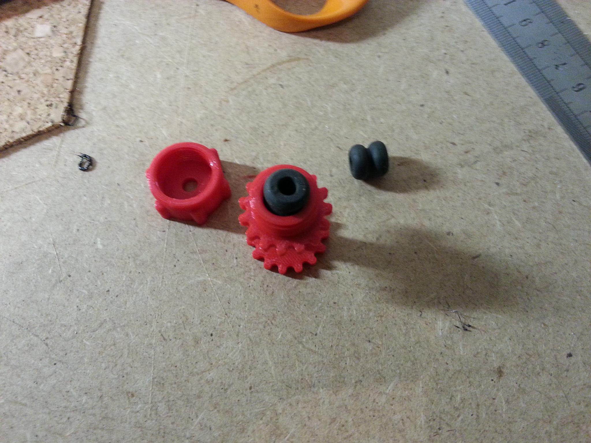

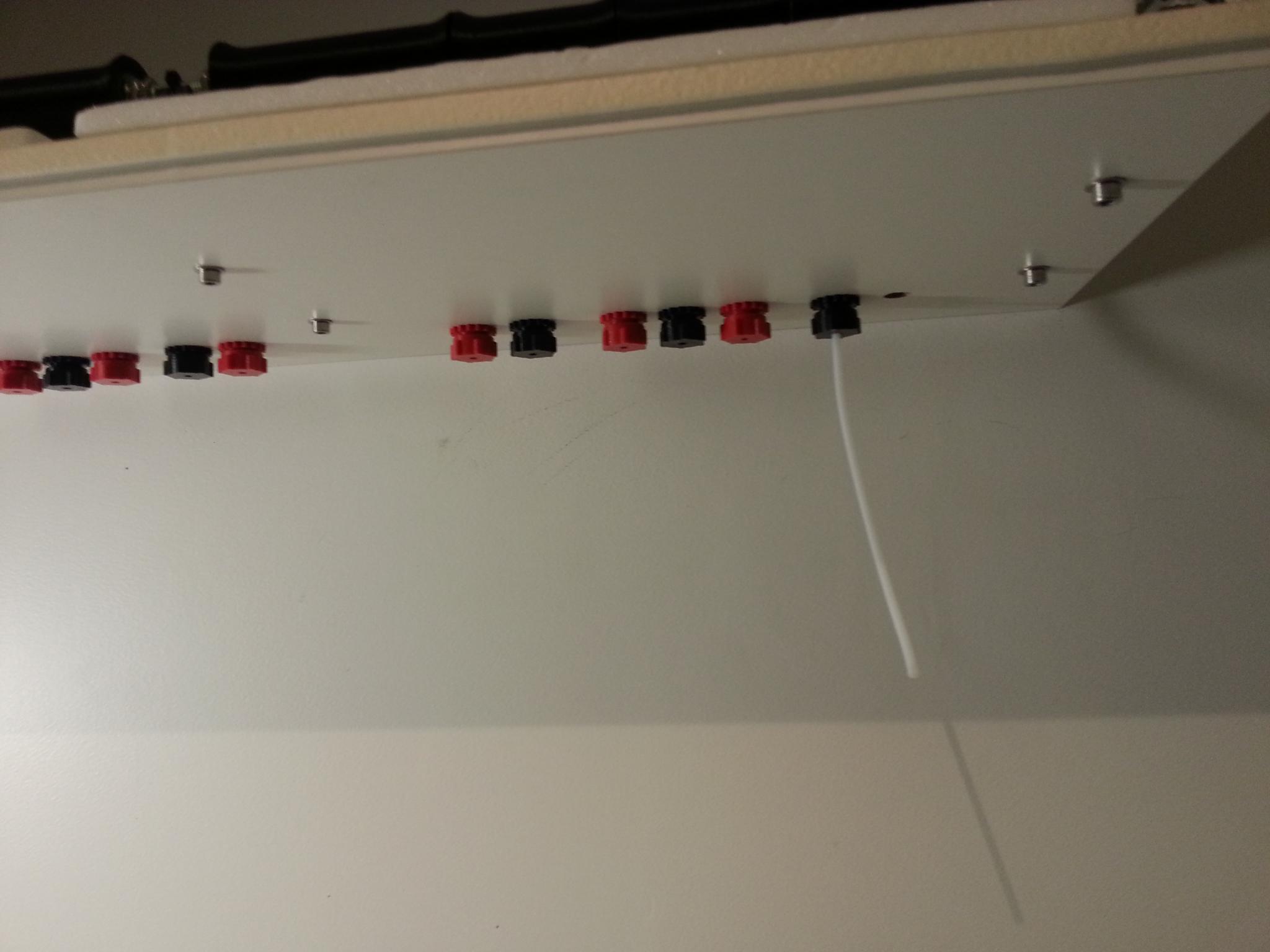

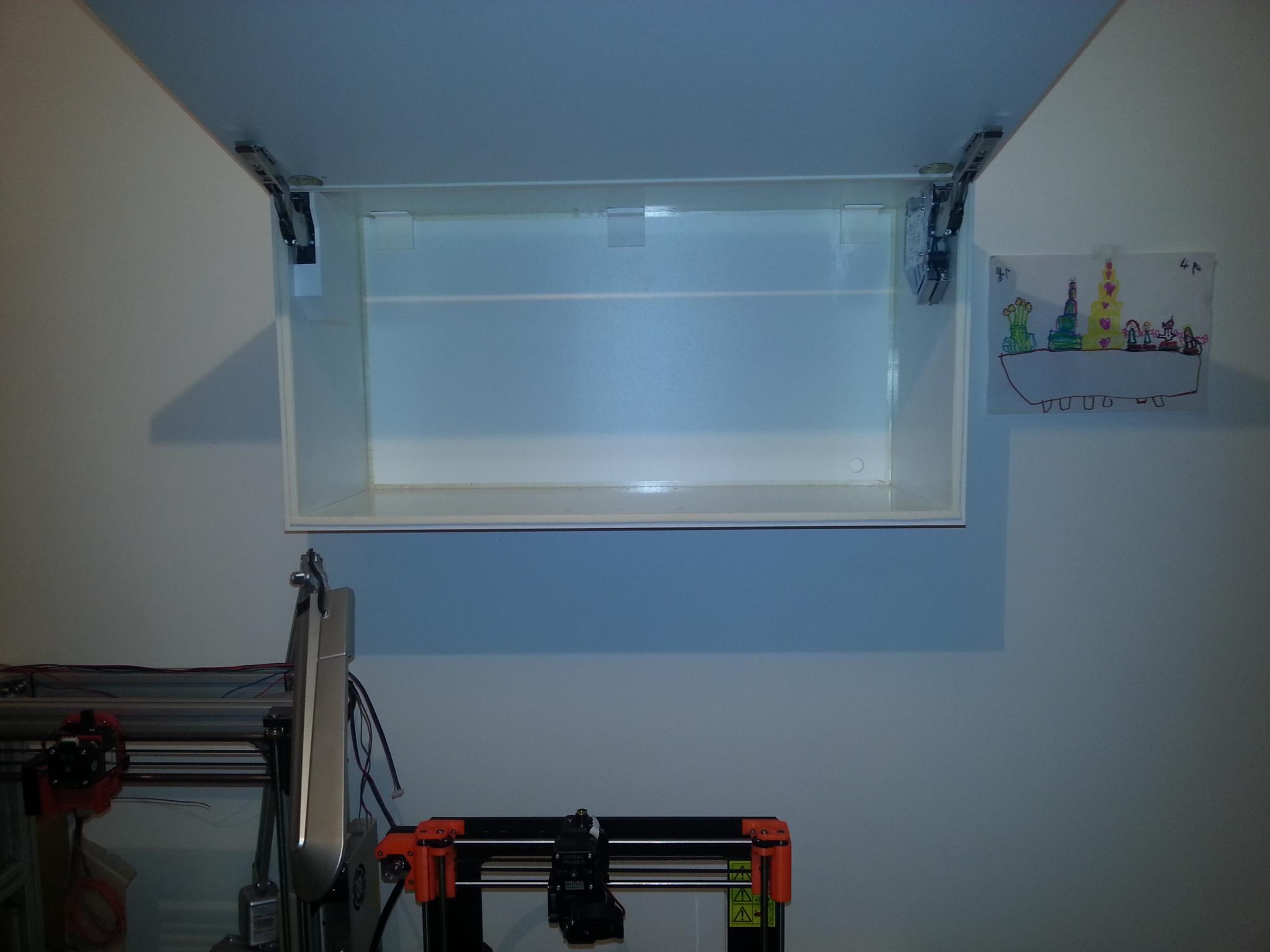

Djam Posté(e) Novembre 2, 2018 Auteur Partager Posté(e) Novembre 2, 2018 Salut par ici, j'avance pas vite !!! Bon première partie "faite", il s'agit du meuble de rangement des bobines qui sera à terme chauffé par un lit chauffant et ventilé pour que l'humidité et la température soit constante, mais ça se sera une fois le module de management de rétraction des 60/70 Cm de filament. Ce sera une sorte de boite en profilé avec des plaques plexi qui vont séparer chaque sortie de filament, le dessin 3D est fait faut que j'imprime et que je commande les profilés.... Sinon ben voila: Le meuble Ikea : Un peu de collage pour isoler les charniéres (petite erreur de découpe car les bobines frotté contre l'isolant, et la charniére tapé contre le fond...) Meuble avec les bobines dedans et la superbe correction apporté sur les boitiers charniére (Oui c'est les bouts de liège bien pourris sur les coté haut...) Presse étoupe maison avec Dumper HDD pour serrer le tube PTFE (les versions sur Thingiverse avec le serrage en dur ne me plaissait pas...) Et la mise en place des 14 Presse étoupes : A+ Lien vers le commentaire Partager sur d’autres sites More sharing options...
Tircown Posté(e) Novembre 2, 2018 Partager Posté(e) Novembre 2, 2018 Superbe! L'isolation est en planche à découper PE? Pourquoi 14 presses étoupes? L'alternance rouge-noire me fais penser aux fiches banane des alimentations 1 Lien vers le commentaire Partager sur d’autres sites More sharing options...
Djam Posté(e) Novembre 2, 2018 Auteur Partager Posté(e) Novembre 2, 2018 Merci suis pas trop fan du résultat j'ai oublié plein de chose durant le collage et la création des pièces, ce qui m'a obligé à mettre des bouts de Liége par ci par là, mais bon si on sait pas on se dit que c'est fait exprés... Pour l'isolation oui c'est du PE et si y'a 14 presses étoupes c'est parce qu'il y'a de base 1 support long, 2 supports court , 1 support long , prévu de chaque coté, pour le long 94mm c'est compatible avec la plupart des bobines 1Kg , le court de 60mm compatible avec les bobines de 500Gr, seulement y'a des bobines un chouille plus grosse (ou les bobines de 2Kg...) qui devront donc se mettre à cheval sur un long + un court , ou sur un court + un court.... Donc les presses étoupes rouge sont là pour être au milieu des supports de base, les noirs prévus pour les bobines à cheval...en gros ou que tu mettes une bobine un presse étoupes se trouvera au centre de la bobine, pour éviter que ça tire trop d'un coté. Et comme dit mon pote hier c'est tiré par les cheveux mais c'est logique ^^ Lien vers le commentaire Partager sur d’autres sites More sharing options...

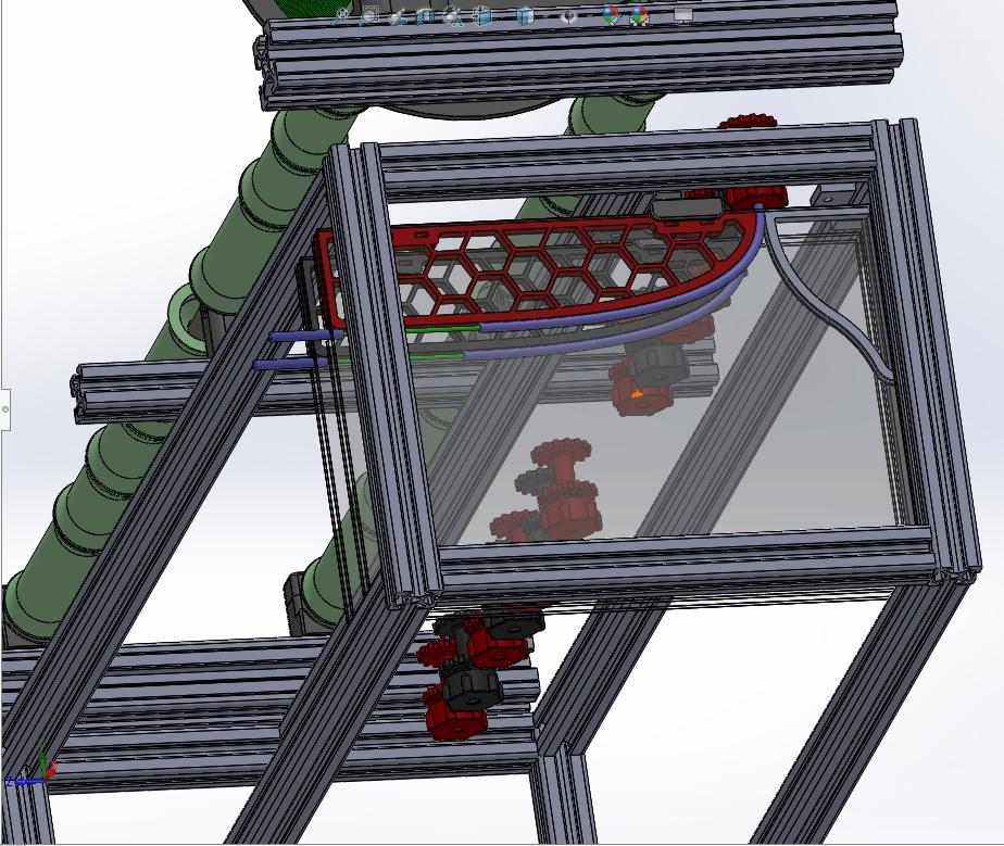

Djam Posté(e) Novembre 6, 2018 Auteur Partager Posté(e) Novembre 6, 2018 Re par ici, bon méme si c'est pas vraiment du MMU je post quand méme mes avancés graphique....tout est en commande les pièce s'imprime au fur et à mesure donc d'ici fin de semaine si je trouve un prix correct pour des plaques de plexi à la découpe dans mon coin je pourrais tester mon bouzin en condition réel... Mais j'ai que ça à vous proposer pour le moment: un PDF 3D ^^ et deux images ...mes reste deux trois pièce à dessiner, mais en quatre jour ça devrait le faire... PS le test sera fait sur un seul "slot" de rétractation...je suis pas assez fou pour lancer la totalité des print sans avoir testé sur un...ou deux si je me décide à déballer de suite le PVA... Lien vers le commentaire Partager sur d’autres sites More sharing options...
