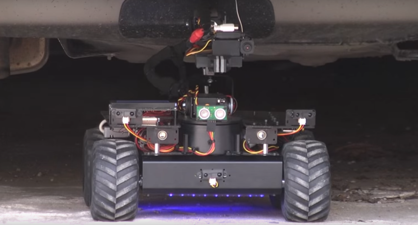

Je me suis planté sur un point... c'est pas un drone... mais un robot.
Faut dire que l'erreur peut être permise.
C'est un Robot, à l'origine en Kit de chez Robot Maker.
Quand mon ami... l'a acheté, il ne l'a pas acheté neuf, mais d'occasion, et il était déjà monté, et avait déjà subit des modifications diverses, tel que l'ajout de : 2 caméra, phares, bras, etc...
Ce qui s'est passé, c'est que les câbles étaient attachés ensemble... 2 câbles se sont touchés et ont dû chauffer... les autres ont chauffés avec, quand il a voulu bricoler dessus.

Et... je viens faire un test en extérieur :
Mince... il est trop grand... j'aurais bien aimé pouvoir inspecter le dessous de la voiture avec...
Tampis...faisons un petit tour du paté de maison... Allumage des phares...
Et... Lets go !

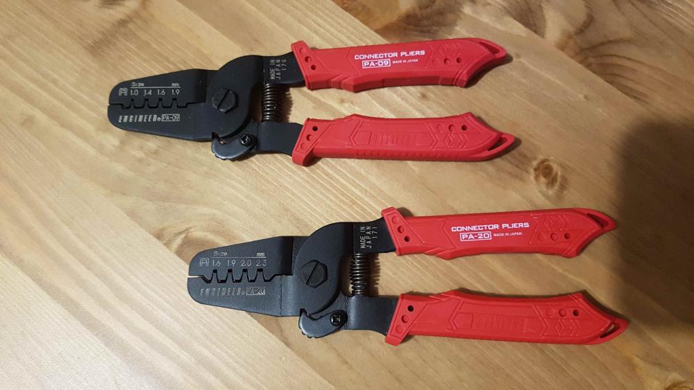

j'arrive trop tard mais en pince je conseille la PA-09 ou PA-20 de chez Engineer.jp, certes c'est cher mais tu fais des sertissages de qualité.
Résultat de recherche d'images pour "PA-20 japan"
