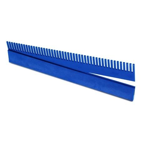

J'utilise des peignes dans mes aquariums pour laisser passer l'eau ( à 25°c) mais pas les poissons
Donc,  si je vous ai bien compris, je peux  utiliser du PLA ?
  • 2 weeks later...
Oui tu peux.....
