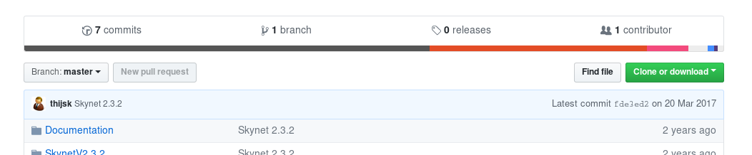

jmarie3D Posté(e) Septembre 5, 2018 Partager Posté(e) Septembre 5, 2018 (modifié) il y a une heure, mystral46 a dit : Donc je voulais flasher en suivant se tuto https://projetsdiy.fr/installer-firmware-skynet3d-v2-3-marlin-anet-a8-a6-a2-auto-leveling/ Skynet n'est plus mis à jour depuis longtemps Installe Marlin. Il y a plein de tuto qui expliquent comment faire. Modifié (le) Septembre 5, 2018 par jmarie3D Lien vers le commentaire Partager sur d’autres sites More sharing options...
