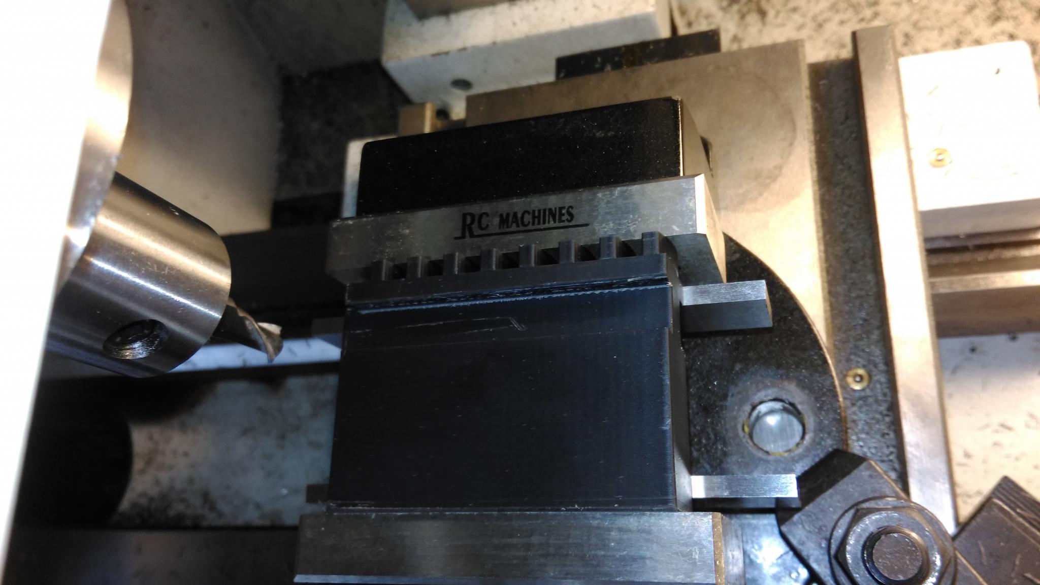

J'ai eu des difficultés à trouver des mors doux pour mon tour avec son mandrin chinois (diam 160). Comment faire pour usiner des mors? Rien de bien concret sur les forums ou vidéos, alors, j'ai tenté de faire marcher mon ciboulo.... Après avoir fait un prototype en PLA en vue de les usiner en acier, je me suis décidé à  faire en PC pour essayer.
575175146_Capturedu2018-09-0923-34-39.png.049121f2cdb7100b28dd8f1bdbba722f.png2108255034_Capturedu2018-09-0912-56-46.png.5a1050e0ec516bc00e3db4e6d49a4dfa.png

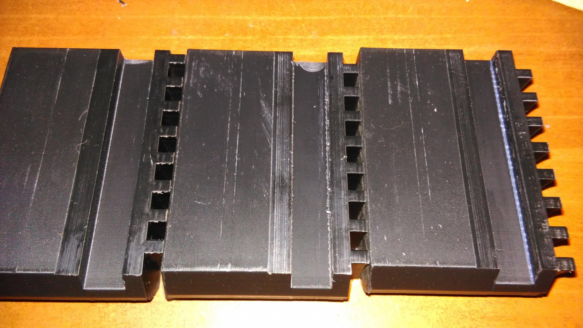

Puis des essais d'usinage sur le PC en vu d'avoir l'ajustement le plus parfait sur le mandrin (pièce de gauche) :
Et les trois mors finis prêt à usiner (au passage beaucoup plus net que les mors chinois taillé à coup de serpe 😉😞

Bon alors pour les ceusses qui connaissent pas la musique, sur un tour on des mors "durs", trempés, qui permettent de serrer (fort) des pièces sans chercher une grande concentricité
Et des mors "doux", en acier tendre, que l'on usine à la demande, afin de travailler en reprise des pièces déjà existantes, qui nécessitent par exemple une concentricité exter/inter ou qui sont fines et fragiles.
En mors durs, on peut espérer dans le meilleur des cas une concentricité de cinq centièmes à un dixième de mm
En mors doux, avec un peu de soin, on avoisine le centième voire même plus pécis.

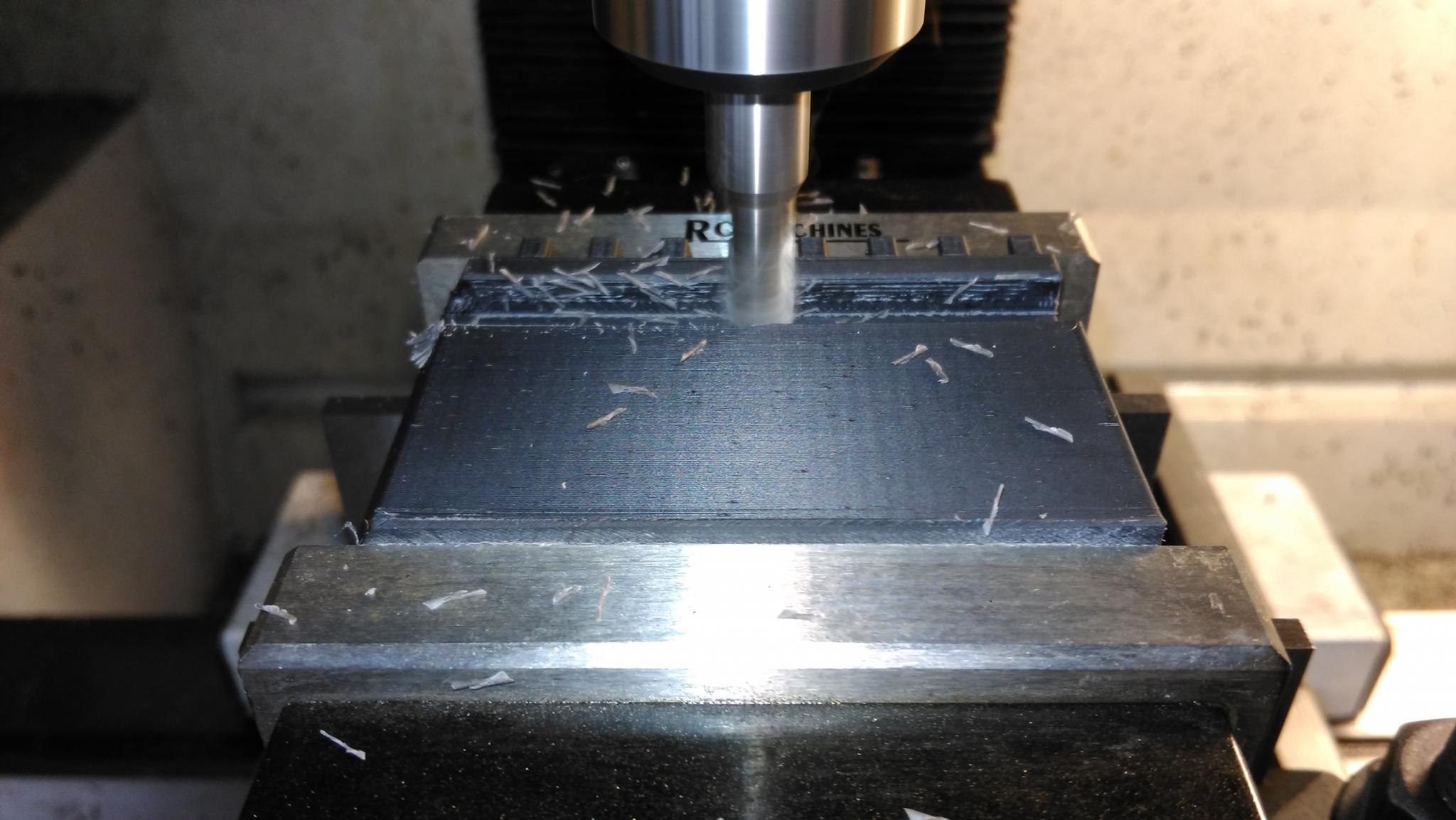

T'as utilisé une fraise "coupe alu" pour usiner ça ou c'est passé crème avec une denture standard ?
Il doit falloir une sacrée dépouille pour ne pas avoir de bourrages dans la denture 🙂

C'est surtout que c'est comme cela que ça se  fait 😉. Sachant qu'il ne faut qu'un point de contact par denture et que cette tangence s'effectue sur les diamètres variables de la spirale , le seul truc à respecter, c'est d'avoir un rayon de denture inférieur au diamètre minimal de ton escargot pour le serrage extérieur et un rayon de denture supérieur au diamètre maximal de l'escargot en serrage intérieur.
Si les rayons étaient adaptés à la spirale de l'escargot, alors les mors seraient vendus pour une gamme de diamètre de serrage très faible 😉

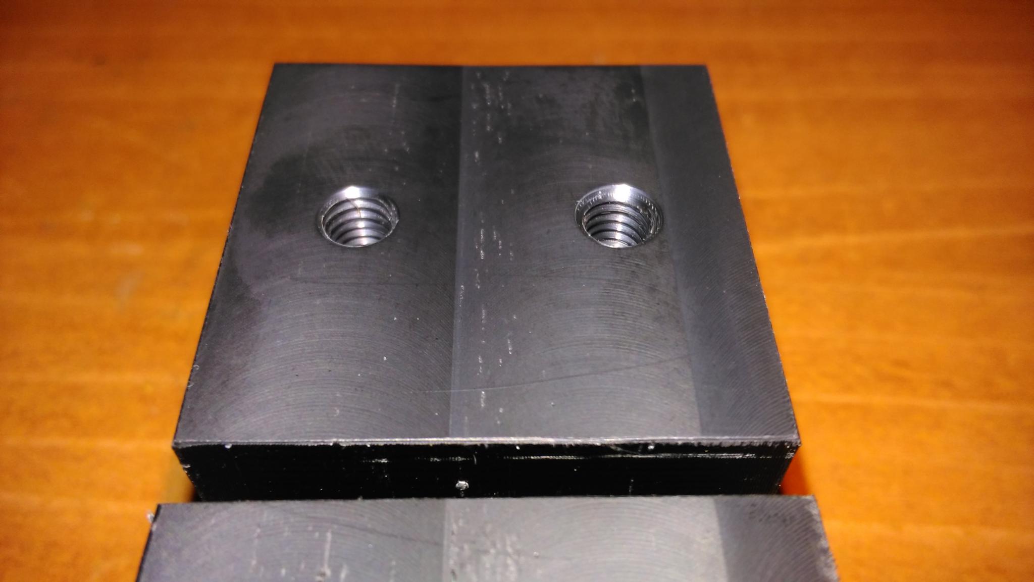

Suite à cette belle impression, j'ai voulu retesté l'ABS... Mais ça veut pas, ça sort pas propre.... Donc j'ai passé mes pièces sur la fraiseuse... Impressionné du rendu que ça peut avoir (Les filetages sont en M6) :
Qu'est-ce que tu en penses @Guizboy?
Modifié (le) par Chevelu37
Franchement c'est chouette une fois surfacé 👍
Je vais essayer de me rencarder sur les caractéristiques mécaniques de l'ABS à l'occasion.
Cependant je doute qu'elle soient aussi bonnes que celles du polycarbonate (qui sert entre autre dans les boucliers pare-balle, les CD, etc..).
A noter qu'elles peuvent être meilleures mais inadaptées à l'usage auquel tu destines ces pièces.
A vérifier.
Oui, c'est surtout utilisé dans la cartérisation. Là, pour l'occasion, ce sont justes des équerres qui tiendront du plexi pour mon caisson, rien à voir avec les mandrins 😉
 Je devrais recevoir prochainement de l'ASA dont tu m'avais parlé, je testerai également.
