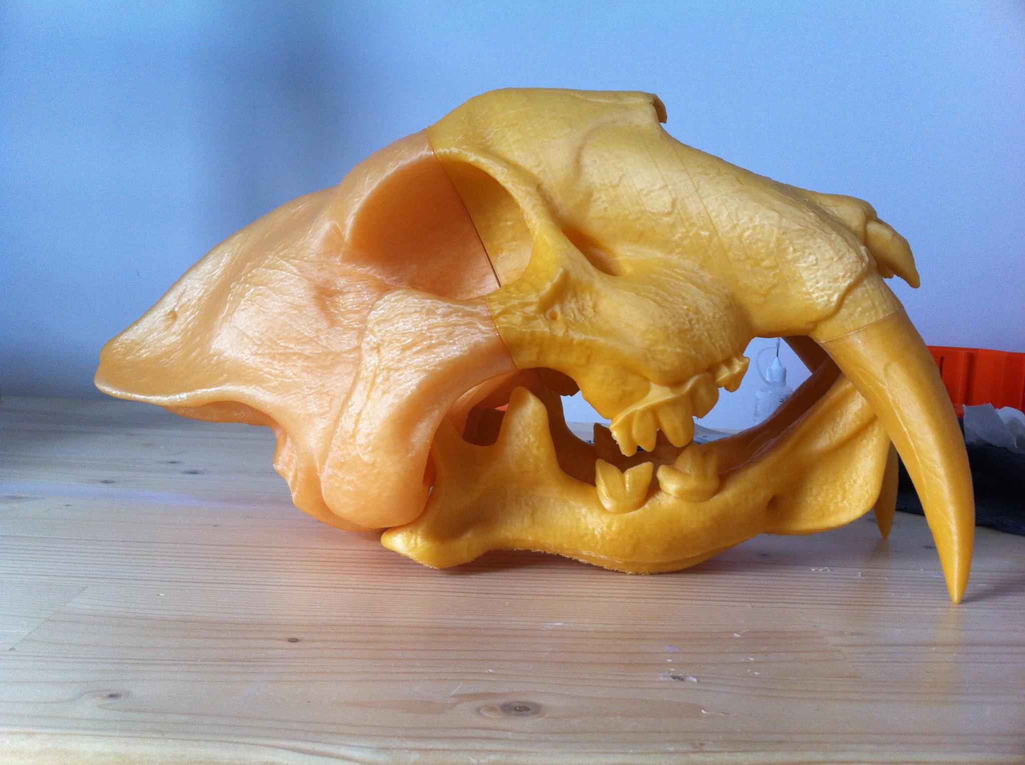

je vais pas te répondre de suite 🙂 car mieux vaux une belle image ,enfin  non une vidéo plutôt .  il s agit d un super crash test fait par celui à qui je fais tester ce que je réalise. il viendra poster ce soir la cathédrale imprimé avec ma DD. y a eu plusieurs teste qui ont été fait  donc le neeble et arrière du crane smilodon qui est très visible,on vois littéralement la différence entre la config origine et la DD   alors que c est le même plastique et meme layer

On parle bien de l'arriere (legèrement "rosé") et l avant (plus jaune)
La différence est dingue la vache!!!
Pour neeble plus compliqué de voir si le réusltat est "meilleur", par contre on peut dire avec certitude qu il est "excellent"

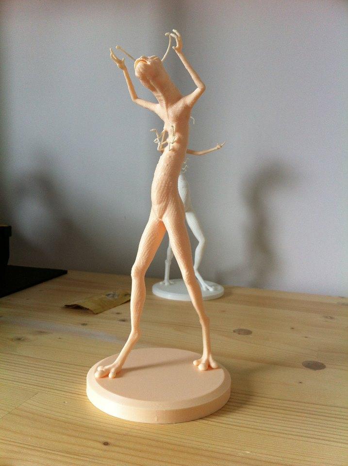

neeble printer en une seule pièce sauf antenne et les micros patte ( 18mm  sur 1.1 mm)

c'est moi l'heureux testeur 🙂 voici quelques photos realisees avec le mod standalone de razor + son nouveau support de tete dd bondtecj e3dv6
bonne soiree a tous !
Quelle finesse ! Bravo !
Quelles sont les dimensions de la cathédrale ?
Et question subsidiaire : la statue que l'on voit à l'arrière a été imprimée sur cette imprimante aussi ?
Alors la cathedrale de Notre-Dame de Reims fait 27cm en long et Large. En Z elle fait 18.5cm
Ce n'est pas un énorme print mais les détails sont dingues pour cette taille.
94 heures de print a 45mm/s
Pla chinois (Sunlu) a 215 deg
Oui la statue derrière a été également imprimée avec cette imprimante (faune dansant de Pompei -55cm)
