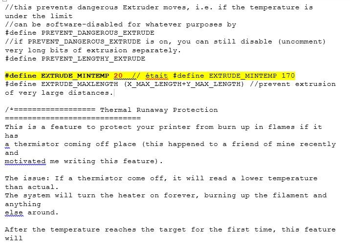

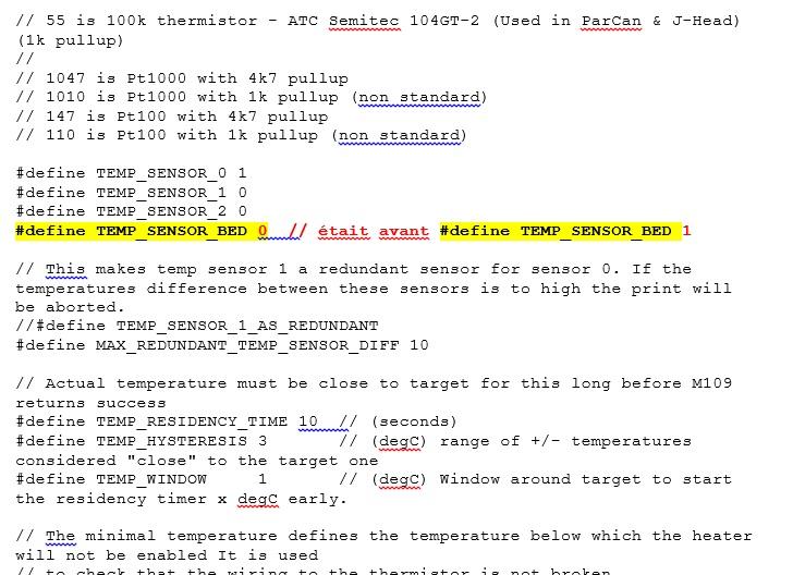

demandeinfos Posté(e) Septembre 12, 2018 Posté(e) Septembre 12, 2018 (modifié) Bonjour, J'ai une question concernant la suite logicielle Marlin > Trancheur afin de pouvoir "supprimer" l'utilisation de la température pour l'extrudeur et du lit chauffant. J'ai bien trouvé ce site pour expliquer le principe de Marlin, du coup je vois le principe, mais je serai bien incapable d'en faire les modifications. par exemple, pour la régulation de la température du plateau, est-ce que remplacer #define TEMP_SENSOR_BED 1 par #define TEMP_SENSOR_BED 0) dans le fichier config.h de Marlin suffirait-il ? Pour la partie extrusion je ne vois pas du tout. J'ai joint au post les fichiers configuration.h d'origine que je dois téléverser dans une Arduino Mega2560+RAMPS1.4. Autre option (peut-être un peu trop bidouille ?), est-ce qu'une fois le G-code généré ? J'ai un G-code type que j'obtiens avec repetier-host. Merci d'avance pour vos retours. Configuration_marlin_test.txt G_code_test.docx Modifié (le) Septembre 12, 2018 par demandeinfos

flogpr Posté(e) Septembre 21, 2018 Posté(e) Septembre 21, 2018 je dit peut être une bêtise , mais il me semble que dans le fichier conf , tu a une température mini d'extrusion , si tu la met à zéro ce n'est pas bon ?
Djam Posté(e) Septembre 21, 2018 Posté(e) Septembre 21, 2018 dans le fichier configuration de marlin tu peux désactiver le lit chauffant sans soucis, ou même ne pas t'en servir du tout dans le Gcode (et pourtant branché), si tu n’appelles pas la chauffe du bed le lit ne chauffera pas,.... Aprés si c'est une machine dédié à ca que tu veux faire, oui tu mets juste le temp sensor du bed à 0 comme ça y'aura pas de soucis de non connexion de la thermistance et le blocage machine...

.AleX. Posté(e) Septembre 23, 2018 Posté(e) Septembre 23, 2018 Oui, pour pouvoir extruder avec une température 'nulle', il faut en effet modifier le min_temp dans Marlin Pas besoin de t'occuper du bed temp. Par contre, là ou ça va être un peu zarbi, c'est pour calibrer ton extruder... en fait, dans ton slicer, tu vas indiquer que tu as une buse de mettons 4mm.. Pour faire sortir la matière, pour marlin, ça correspond à un certain nombre de pas pour chaque mm de matière poussée.. Dans ton cas, ça risque d'être un peu empirique pour trouver la bonne correspondance entre le nombre de pas du moteur nécessaire et la sortie de matière requise. Tu as grand intérêt à activer la fonction EEprom https://github.com/MarlinFirmware/Marlin/wiki/EEPROM Comme ça, tu pourra modifier les valeurs de Steps/mm pour E en utilisant des instructions en GCode

.AleX. Posté(e) Septembre 24, 2018 Posté(e) Septembre 24, 2018 Impossible de répondre facilement... Si tu as déjà les sources de Marlin préparée pour ta machine, en mettant juste le min_temp à 0, et idéalement en recalibrant l'extrusion, tu obtiendrais une solution 'facile' Si tu utilise les sources de base, alors il faut tout paramétrer avant de compiler... C'est un poil plus complexe et ça peu prendre du temps. Une autre piste, en trichant dans les réglages du slicer, tu peux augmenter ou diminuer la quantité de matière que la buse va envoyer (paramètre de flow), reste à savoir si ça sera suffisant. Là du coup, tu laisses la hotend d'origine branchée pour que la board ne se mette pas en protection et roule. C'est bricolo, ça fait un bidule chaud qui traîne, mais au moins, tu sais que les axes, le capteur et tout le reste fonctionne comme ça....

demandeinfos Posté(e) Octobre 4, 2018 Auteur Posté(e) Octobre 4, 2018 (modifié) Bonsoir, Pour l'instant rien de plus que de la curiosité pour vouloir remplacer mon extrudeur original pour tester d'autres extrudeur comme on trouver sur thingiverse. Je trouve que ça ouvre d'autres possibilités. Seul problème, c'est que je coince sur la question que je pose au départ. Je profite d'être sur le forum, j'avais une question à vous poser : je pourrai peut-être utiliser une imprimante Delta qui utilise cette carte eMotronic. Et j'ai trouvé dans ce document qui passe par une interface Python (PySerial) pour ensuite utiliser un "GCode Sender". Pensez-vous qu'il serait possible (plus simple qu'avec Marlin ?) de piloter l'imprimante via cette interface Python que je lui envoie du G-Code (sachant que je ne souhaiterais plus utiliser l'extrudeur mais pouvoir tout de même la calibrer (elle à un mode calibrage auto à l'origine) et conserver l'informatioin des Endstop) Pour l'instant, je n'ai pas teste mais il semblerait que sur la Prusa i3 avec Marlin, si je fait uniquement ces changements : #deffine EXTRUDE_MINTEMP 20 // était #deffine EXTRUDE_MINTEMP 170 & #deffine TEMP_SENSO_BED 0 // était avant #deffine TEMP_SENSO_BED 1 ça devrait fonctionner ? Merci d'avance pour vos conseils, Bonne soirée. ps : sinon pour l'instant je suis en effet sur une méthode comme indiqué par Alex, c'est un peu de la bidouille, l'extrudeur tourne dans son coin ... Modifié (le) Octobre 4, 2018 par demandeinfos
demandeinfos Posté(e) Octobre 30, 2018 Auteur Posté(e) Octobre 30, 2018 Bonjour, J'ai mis un peu de temps à donner des nouvelles mais après quelques (très nombreuses) tentatives j'ai enfin pu empêcher le fonctionnement de l'extrudeur et du plateau. Je me posais du coup une question : j'essaierai bien de mettre un autre extrudeur en mettrant tout simplement un moteur Nema que je pilote avec une carte Arduino Uno et le librairie Stepper. N'ayant aucune connaissance en programmation, pourrai-je envisager de mettre mon moteur en remplacement de l'ancien extrudeur. L'idée est simplement de dire dans le GCode, la tu lances le moteur à ce moment là du GCode, et là tu l'arrêtes (il n'y a pas de gestion de température ni de vitesse, le signal demandé étant juste "lance le moteur" /"arrête le moteur" à un moment donné du GCode. Si besoin pour simplifier les choses, je ne suis pas obligé de passer par un trancheur pour éditer le GCode, je peux très bien imaginer de compléter mon GCode "à la main" pour indiquer au moteur de se lancer puis de s'arrêter. Merci d'avance pour vos retours.
