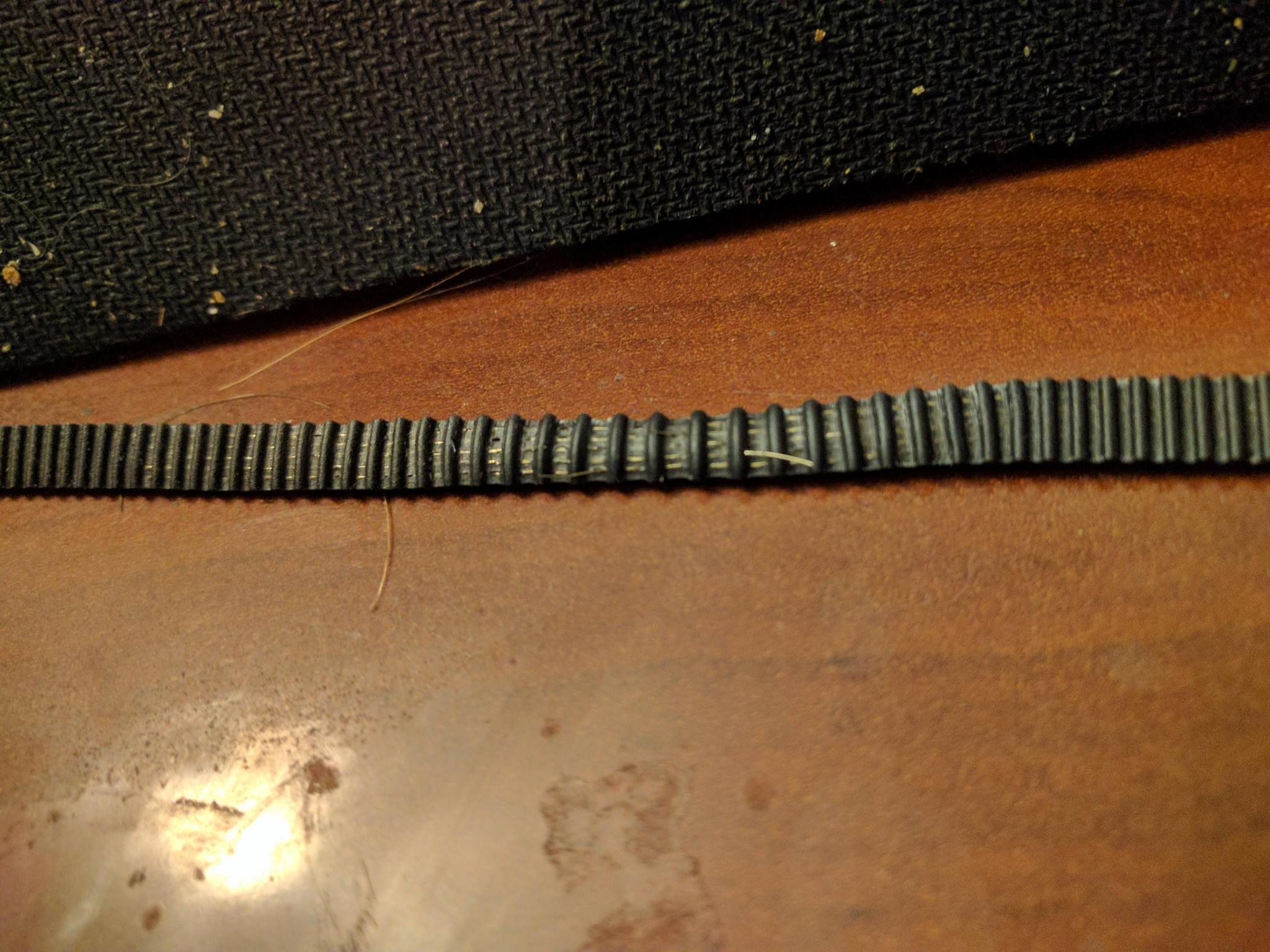

La courroie est renforcée mais est-elle bien souple ou plutôt rigide ?

Effectivement, la courroie d'origine est plus raide que celle que j'avais achetée en remplacement, pourtant fibrée aussi. J'ai donc hésité entre les deux, mais le passage à l'envers (dents vers l'intérieur) sur les poulies de renvoi lisses me semble assez cavalier et problématique pour une denture un peu "souple" qui va vite s'écrasser. J'ai donc gardé celle d'origine, plus apte à supporter ce mauvais traitement, et que j'avais déjà coupée sur mesure. A voir à l'usage.

c'est pour ça que la plupart d'entre nous les remplacent par des poulies 16 dents au passage.
Ceci dit, méfies toi de la courroie d'origine, elle est très sensible à l'étirement, et c'est irréversible quand ça arrive.

Crois moi, la courroie d'origine est une arnaque à elle seule, tu vas vite t'en rendre compte.

Effectivement, bien qu'elle soit bien fibrée et donc pas élastique, elle est raide au possible. Toutefois, j'attends mes deux poulies "16 dents" pour remplacer les renvois avant de mettre ma nouvelle courroie, beaucoup plus souple, car je ne veux pas écraser les dents sur ces poulies plates.

sa rigidité n'est pas son seul problème, elle est très sujette à s'étirer de façon irréversible quand elle est un peu trop tendue.
c'est même pas vraiment de la fibre d'après certains, plutôt du métal. Et celle dont j'ai montré la photo, ben j'ai vu largement pire.

suffit de chercher courroie gt2 6mm et poulies gt2 16 dents sur les boutiques en ligne (au passage y compris ebay, amazon, cdiscount.....).
Pour la courroie, il faut au minimum une renforcée à la fibre de verre.
Modifié (le) par Maeke
Ok merci pour la dénomination exacte a rechercher. J'ai trouvé un kit sur amazon à 5.99€ 🙂
Comment reconnait on que sa courroie n'est pas "renforcée" ?
