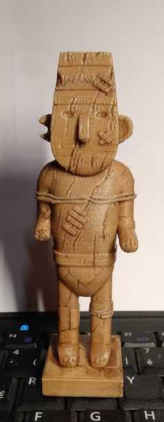

Modèle d'Anet :  A8                                Type & modèle de l'extrudeur:  D'origine
Filament : Real Wood                             De chez : 3D Hero
Température d'impression :205°          Lit : 40°
Surface d'impression :  Ziflex                Support : Oui
Slicer : Cura 3.6.0
Lien du fichier : https://www.myminifactory.com/fr/object/3d-print-tintin-the-broken-ear-arumbaya-statue-14395
Peu de post impression, juste un nettoyage des supports au niveau des avants bras. Et une petite couche de verni teinté chêne  moyen
Photos :

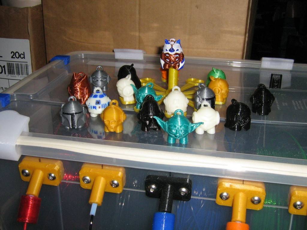

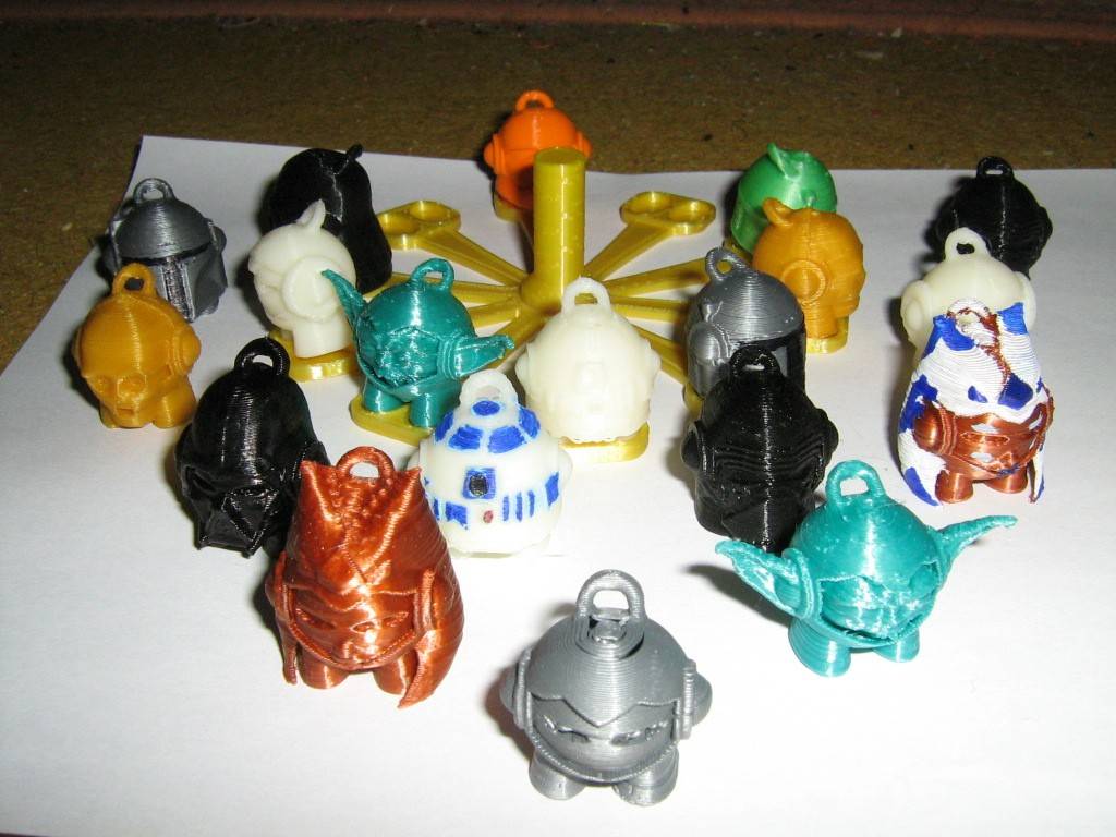

Je suis en train de finaliser la dernière modification (EVO3) 😓 de mon ANet A8 et comme j'en avais assez d'imprimer le même modèle de Marvin et que mon fils est fan de StarWars, j'ai associé les deux 🙃 .Certaines pièces sont de ma création/adaptation ☺️
Modèle d'Anet :    A8 EVO3 (AMB8)     Type & modèle de l'extrudeur : E3dv6 en BNBSX
Filament : PLA, PETG, ABS                                         De chez : BasicFil (PLA/PETG), Sunlu (ABS)
Température d'impression : 215/230/255            Lit : 55 (PLA) 60(PETG) 90(ABS)
Surface d'impression : Ziflex                  Support : Pour certaines pièces
Slicer : Prusaslicer 2.2                         Profil: 0.2mm QUALITE pour toutes les figurines en changeant seulement le profil filament 🧐 (tps: de 40 à 55mn/pièce)
Liens des sources : https://www.thingiverse.com/thing:1209338
https://www.thingiverse.com/thing:1209338 ,
https://www.thingiverse.com/thing:1733009 ,
https://www.thingiverse.com/thing:3968882 ,
https://www.thingiverse.com/thing:2052442

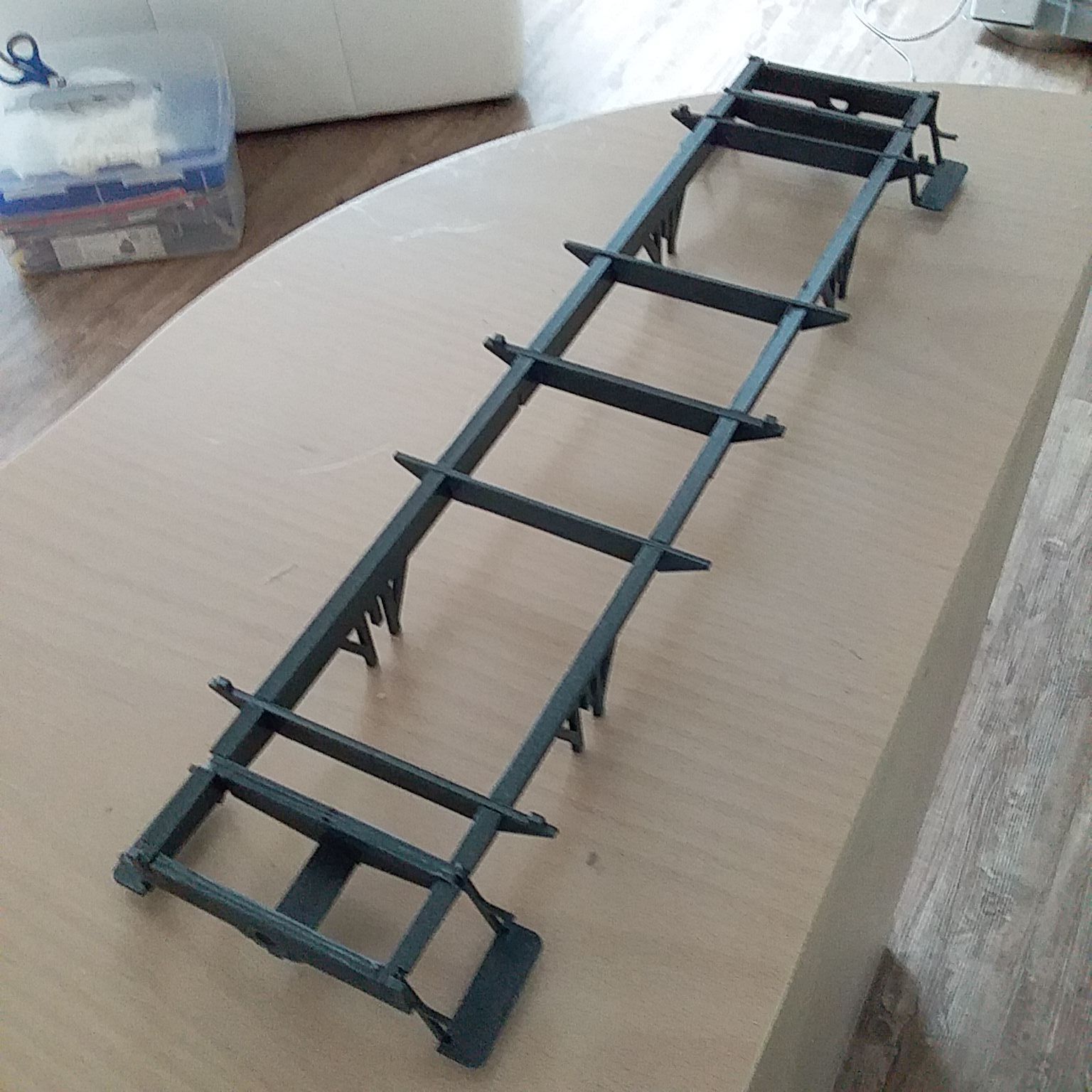

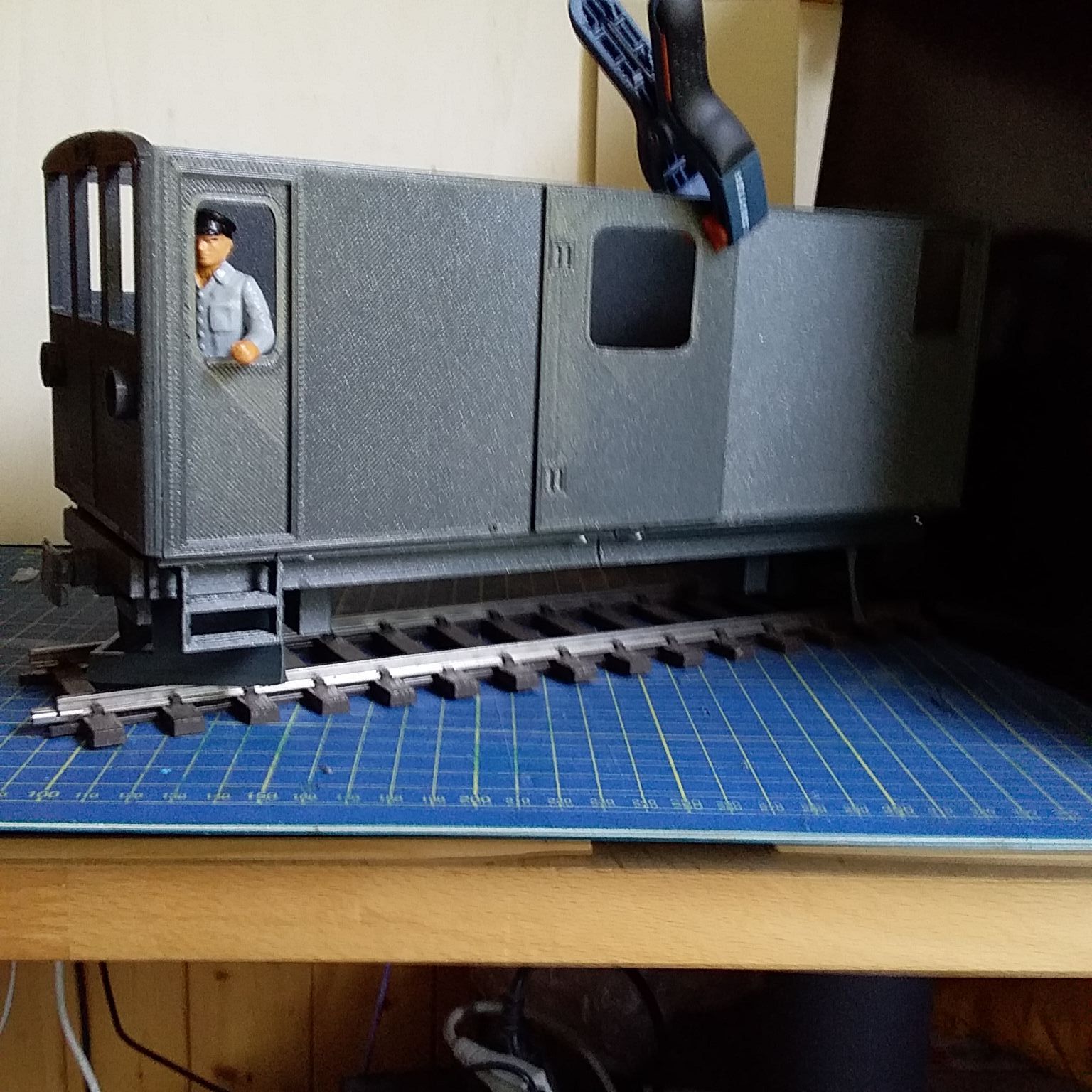

Fait avec une imprimante Anet e10
en première couche 0.20   Infill 60%( pour éviter les déformation et pas sur qu'en PLA ca n'arrivera pas
 extrudeuse origine de l'origine de Mathusalem
Pla Recyclé Ariane Plast à 57 Sarrebourg
T° 215 buse plateau 70°
support aucun car face a plat et assemblé par la suite la taille du plateau est trop petit pour ce genre d'engin au 1/22.5
Slicer . Simplify 3d

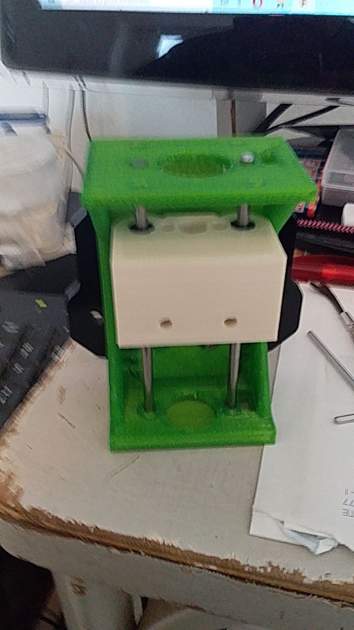

autre impression au 1/22.5
Un modules pour un Z Laser en PETG et PLA
Anet E10
Fil  : PLA : Euro fil 1.75 T° 215 plat 70 et PETG : basicfil filament vert transparent PET :T° 230 plateau 70
0.20 première couche .. infill 100%
Support pour la parti PLA aucun pour la partie PETG
