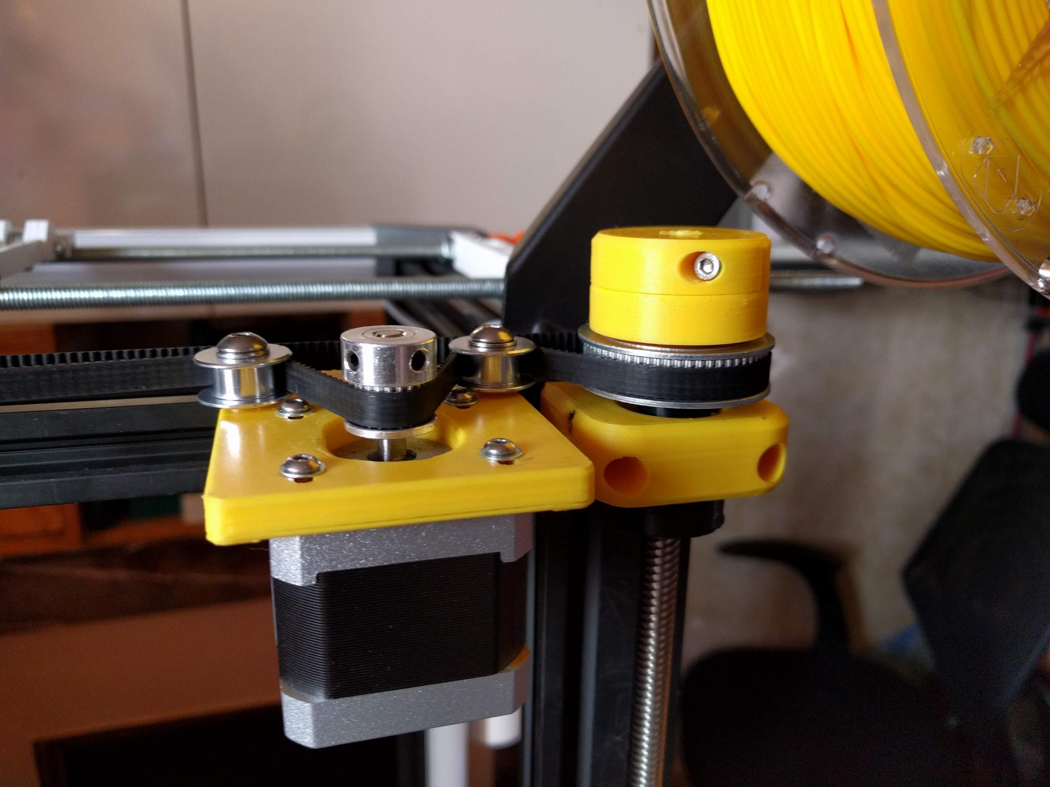

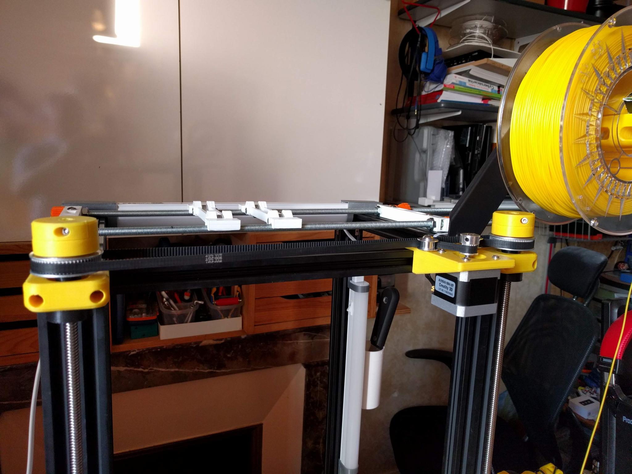

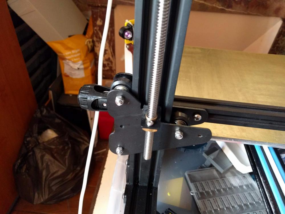

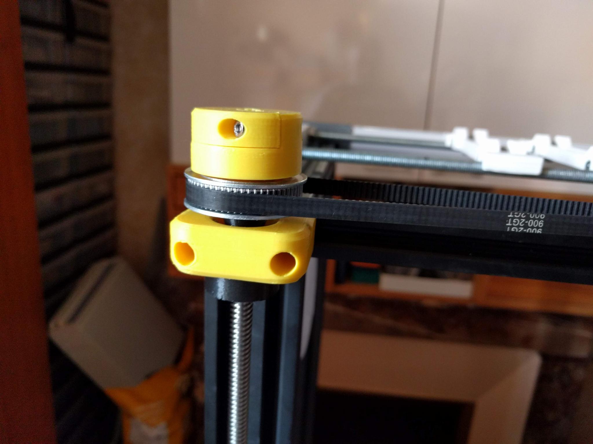

fran6p Posté(e) Septembre 19, 2018 Posté(e) Septembre 19, 2018 (modifié) Il y a 7 heures, rmlc460 a dit : Il apporte quoi, l'écran avec les deux connecteurs? Rien de plus (à part deux / voire pour certaines cartes 3 connecteurs) en fait la deuxième nappe (le second connecteur) est pour le lecteur de carte SD intégré de l'écran. Les cartes SD (micro) sont implantées sur les cartes mère des CR10. Par contre pour pouvoir connecter l'ancien écran (1 seul connecteur) sur la carte mère "nouvelle " (V2.1), il faut inverser le sens de connexion du détrompeur de la nappe (ou forcer pour qu'il rentre dans l'emplacement Ex1). Le second axe Z est souvent utile mais pas forcément avec un second moteur piloté par un seul pilote: ça entraîne régulièrement des décalages de hauteur de l'axe X entre le côté gauche (moteurs X et extrudeur) et le droit. Depuis que j'ai adopté un système avec deux tiges Z entrainées par un seul moteur déporté en haut de la structure via une courroie GT2 et des poulies de 60 dents, plus de décalage de l'axe X et (c'est mon impression) les pièces sont d'excellentes qualité à 0.2mm de couche. Le système que j'ai utilisé : celui-ci . Modifié (le) Septembre 19, 2018 par fran6p orthographe et complément
rmlc460 Posté(e) Septembre 19, 2018 Posté(e) Septembre 19, 2018 Oh pitaing, mais c'est que ça m'intéresse, ça!! Je file illico sur mon post de pimpage pour approfondir la question!
