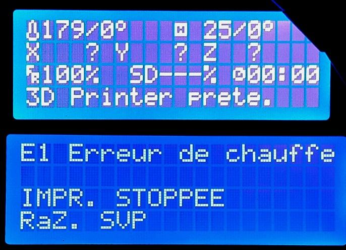

Moebius Posté(e) Septembre 24, 2018 Partager Posté(e) Septembre 24, 2018 Bonsoir, Je viens demander un coup de main car j'ai un souci après avoir installé Marlin sur mon Anet A8. Je voulais passer sous Marlin, voir comment ça marche et utiliser passer a l'auto-level ensuite. Après avoir installé Marlin le capteur de la buse indique une valeur erronée, 170° environ au repos, le lit semble fonctionner correctement lui. J'ai utilisé les fichier de configuration du dossier Anet A8, le .h et adv.h Lorsque je tente une impression, la temp monte un peu et l'Anet indique "E1 erreur de chauffe" et il faut la redémarrer. La machine fonctionnait correctement avant le flash. Quelqu'un aurait une idée du problème ? Je ch aussi des tuto sur la configuration a faire sur Marlin pour l'utilisation d'un capteur pour la mise a niveau automatique. Merci d'avance Lien vers le commentaire Partager sur d’autres sites More sharing options...

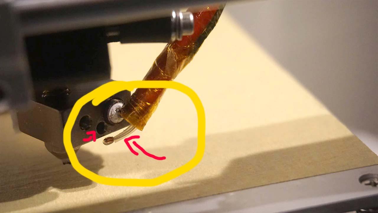

Maeke Posté(e) Septembre 24, 2018 Partager Posté(e) Septembre 24, 2018 La machine ne fonctionnait pas mieux, simplement elle n'avait pas de sécurité sur les montées en température. le problème était déjà là, mais le firmware n'était pas capable de le savoir. Ce qui se passe, c'est que la température de la buse n'augmente pas à la vitesse prévue par le firmware. Donc première chose à vérifier si tu as toujours l'extrudeur d'origine c'est de vérifier que la thermistance n'a pas bougé de son emplacement (c'est très fréquent). Il s'agit de ce petit composant en verre sur la photo, il va dans le trou sur le côté de la cartouche chauffante et légèrement en dessous. Si ça ne vient pas de la, vérifies que le bec de ventilation ne souffle pas sur la buse ou sur le bloc, il doit souffler sur l'impression. Lien vers le commentaire Partager sur d’autres sites More sharing options...
Moebius Posté(e) Septembre 24, 2018 Auteur Partager Posté(e) Septembre 24, 2018 Salut Maeke, Le capteur de température est dans sont logement et le ventilo ne tourne pas car l'impression n'est pas lancé. Je n'ai rien touché sur la mécanique avant de flasher en Marlin et elle fonctionnait correctement de ce coté la, Des que je démarre l'Anet, le capteur indique tout de suite 178° au niveau de la buse alors que si je la touche elle est froide... Dans le fichier de conf.h j'ai vu une limite a 200° mais de toute façon je ne devrais pas avoir cette valeur de 170°au boot. Je ne vois pas d’où ça viens. Lien vers le commentaire Partager sur d’autres sites More sharing options...
reggi Posté(e) Septembre 25, 2018 Partager Posté(e) Septembre 25, 2018 (modifié) Salut, Peut-être un connecteur qui a lâcher et par pure coïncidence cela s'est passé avant, pendant où après le flash. Essaie d'inverser les connecteurs des thermistances du bed et de la buse sur la carte mère Modifié (le) Septembre 25, 2018 par reggi Lien vers le commentaire Partager sur d’autres sites More sharing options...
Maeke Posté(e) Septembre 25, 2018 Partager Posté(e) Septembre 25, 2018 et essais de mesurer la résistance entre les deux fils blancs, une thermistance saine doit retourner 100Kohms à 25°C. Lien vers le commentaire Partager sur d’autres sites More sharing options...
Moebius Posté(e) Septembre 25, 2018 Auteur Partager Posté(e) Septembre 25, 2018 Merci pour votre aide. La je suis un peu perdu, me fatigue cette imprimante... J'ai remis le firmware d'origine et même prob, affichage de 170°. Test de la résistance, elle est proche des 100 KΩ. J'ai inversé le capteur du bed et de la buse et la elle marche correctement alors que celui du bed indique les 170°... C'est pas possible qu'il y est une valeur de temperature en dur qu'il faudrait reset ? Lien vers le commentaire Partager sur d’autres sites More sharing options...
mikebzh44 Posté(e) Septembre 25, 2018 Partager Posté(e) Septembre 25, 2018 Si la résistance de la tête donne 100 KΩ à T° ambiante et que si tu inverses les branchements, c'est la T° du bed qui déconne, c'est que c'est un composant de la carte mère qui a foutu. Soit tu t'y connais en électronique, soudure de précision, ... et tu la répares, soit t'en commande une nouvelle. Lien vers le commentaire Partager sur d’autres sites More sharing options...
Moebius Posté(e) Septembre 25, 2018 Auteur Partager Posté(e) Septembre 25, 2018 Je commence a me dire qu'acheter l'Anet était une mauvaise idée. J'ai déjà changé la carte mère car celle fournie d'origine avait un prob sur le moteur de l'axe X. Ce que je trouve bizarre c'est qu'un jour j'imprime sans problème, le lendemain je flash et la température déconne. Lien vers le commentaire Partager sur d’autres sites More sharing options...
reggi Posté(e) Septembre 25, 2018 Partager Posté(e) Septembre 25, 2018 Comme le dit @mikebzh44 cela vient du connecteur de la carte mère. Malheureusement ce sont des choses qui arrivent. C'est pour ça que j'en ai profité pour passer à la ramps 1.4 Lien vers le commentaire Partager sur d’autres sites More sharing options...
mikebzh44 Posté(e) Septembre 25, 2018 Partager Posté(e) Septembre 25, 2018 Du connecteur ou d'un composant électronique. Si c'est le connecteur, il suffit de souder les fils de la thermistance au cul de la carte, c'est encore faisable. T'as pas eu de bol, la mienne marche comme une horloge depuis janvier. Après, c'est comme tout, ça marche bien jusqu'au jour ou ça marche plus. Lien vers le commentaire Partager sur d’autres sites More sharing options...
Maeke Posté(e) Septembre 25, 2018 Partager Posté(e) Septembre 25, 2018 Quand on achète du chinois bas de gamme, faut s'attendre à des contre-temps. Lien vers le commentaire Partager sur d’autres sites More sharing options...
Moebius Posté(e) Septembre 25, 2018 Auteur Partager Posté(e) Septembre 25, 2018 (modifié) J'ai essayé la thermistance en direct sur la CM mais nada, quand ça ne veut pas, sur l'ancienne carte avec le moteur X HS la temperature est correctement lu avec Marlin. Du coup j'ai commandé une carte mère et en attendant je vais regarder comment on configure un capteur type Tronxy avec Marlin. @Maeke, ouais enfin chinois bas de gamme ou pas, a minima ça doit marcher. J'en suis a ma 3e carte mère en quelques semaines d'utilisation, comme je débute et que je dois tout apprendre, je préférerais justement passer moins de temps là-dessus et plus sur Marlin, Cura. Ou sur d'autres réglages, vitesse, rétractation etc. Je me demande s’il y en a qui refroidisse la carte mère, car je ne le fais pas ? Merci pour l'aide en tout cas. Modifié (le) Septembre 25, 2018 par Moebius Lien vers le commentaire Partager sur d’autres sites More sharing options...
