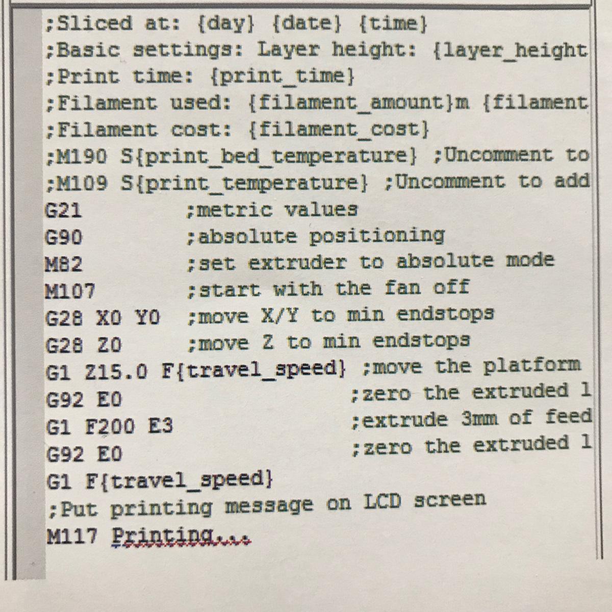

PrBifidus Posté(e) Septembre 26, 2018 Partager Posté(e) Septembre 26, 2018 Bonjour à tous, Il y a un phénomène bizarre sur mon Alfawise U20 : lorsque j’interromps l'impression ( par exemple si la 1ère couche ne colle pas, ou si un défaut apparait en cours de route), il faut généralement que je reboote la machine si je veux (re)lancer une impression. Si je ne le fais pas, la tête se mets à traverser tout le plateau, et même au-delà si je ne coupe pas tout immédiatement. Pourtant, elle fait bien un home avant de partir à l'ouest. Si je reboote avant de lancer le print, tout va bien. Je vois 2 possibilités : un bug dans mon firmware (v2.12), ou un problème avec le G-Code généré par Cura (v3.4.1). En effet, j'utilise le profil de la CR10 qui est intégré au logiciel, et non un profil spécifique avec le code de démarrage indiqué dans la notice. Néanmoins, je ne vois rien dans le code qui puisse expliquer ce phénomène (ni dans celui de la notice, ni dans celui généré par Cura) Code de démarrage généré par Cura : ;FLAVOR:Marlin ;TIME:20612 ;Filament used: 14.2376m ;Layer height: 0.15 ;Generated with Cura_SteamEngine 3.4.1 M190 S60 M104 S200 M109 S200 M82 ;absolute extrusion mode G28 ;Home G1 Z15.0 F6000 ;Move the platform down 15mm ;Prime the extruder G92 E0 G1 F200 E3 G92 E0 G92 E0 G1 F2400 E-5 Code indiqué dans la notice de l'Alfawise U20 : Quelqu'un aurait-il une idée ? Lien vers le commentaire Partager sur d’autres sites More sharing options...
Motard Geek Posté(e) Septembre 26, 2018 Partager Posté(e) Septembre 26, 2018 Bizarre, Voici mon code de démarrage sous S3D : G28 ; home all axes G1 Z5 F3000 ; lift G1 X5 Y10 F1500 ; move to prime G1 Z0.2 F3000 ; get ready to prime G92 E0 ; reset extrusion distance G1 Y80 E10 F600 ; prime nozzle G1 Y100 F5000 ; quick wipe Et celui de fin : G28 X0 ; home x axis M106 S0 ; turn off cooling fan M104 S0 ; turn off extruder M140 S0 ; turn off bed M84 ; disable motors Lien vers le commentaire Partager sur d’autres sites More sharing options...

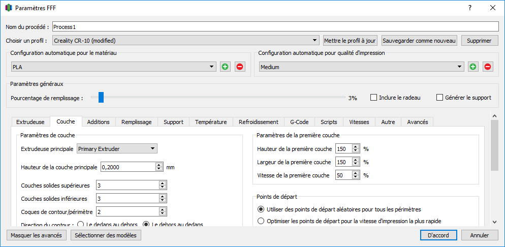

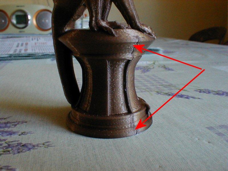

Murphy Posté(e) Septembre 26, 2018 Partager Posté(e) Septembre 26, 2018 Intéressant. J'ai moi aussi un U20 avec mise à jour du soft et j'utilise S3D. Je vais tester les codes de Motar dès que je peux. Mais j'ai aussi une Anet A8. Mais sur ces deux imprimantes j'ai un problème d'impression commun que je n'arrive pas à résoudre. C'est au point zéro de chaque couche j'ai un défaut que je ne peux éliminer. Voir sur la photo... Lien vers le commentaire Partager sur d’autres sites More sharing options...

PrBifidus Posté(e) Septembre 26, 2018 Auteur Partager Posté(e) Septembre 26, 2018 (modifié) Ton défaut, Murphy, a l'air d'être dû au fait que le périmètre des layers commence toujours au même endroit. Ca crée une sorte de couture au fil des couches. Sur Cura, il y a une option "Z seam alignment". Si tu la mets sur "random", chaque couche commencera à partir d'un point différent du périmètre. Ca n'élimine pas la boursoufflure (ça je n'ai pas encore réussi à l'enlever), mais ça la répartit sur le périmètre donc elle saute moins aux yeux et c'est plus facile à poncer si nécessaire. Modifié (le) Septembre 26, 2018 par PrBifidus Lien vers le commentaire Partager sur d’autres sites More sharing options...
Murphy Posté(e) Septembre 26, 2018 Partager Posté(e) Septembre 26, 2018 J'ai la même option sous S3D et j'ai testé. Mais cela n'élimine pas les petits points de départ. Lien vers le commentaire Partager sur d’autres sites More sharing options...
StephR Posté(e) Octobre 1, 2018 Partager Posté(e) Octobre 1, 2018 (modifié) Deux trois pistes : Est-ce que tu as calibré ton extrudeur ? (fort probable) Est-ce que tu as du jeu au niveau de la buse ou de l'axe des X ? (probable) Peut-être un problème de ventilation... (difficile à croire) A+ PS : Tu dois pouvoir "ajuster" la calibration de ton extrudeur dans le G-code avec M92 (http://marlinfw.org/docs/gcode/M092.html). Par exemple pour 100mm tu commences avec par exemple M92 E100 (en espérant que 100 soit proche de la valeur par défaut pour l'Alfawise U20). Tu mesures combien t'as de mm réellement (la DISTANCE_MESUREE en mm). Puis tu ajustes dans le G-code (la VALEUR_AJUSTEE = 100 x 100mm / DISTANCE_MESUREE mm. Tu l'ajoutes dans la section Start G-code correspondant à ton imprimante M92 EVALEUR_AJUSTEE (Ex. M92 E95.238 si t'as mesurée 105 mm réellement). Modifié (le) Octobre 1, 2018 par StephR Lien vers le commentaire Partager sur d’autres sites More sharing options...
