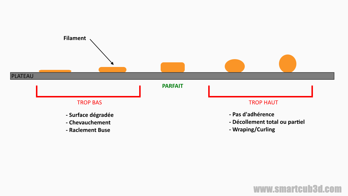

lion02 Posté(e) Septembre 27, 2018 Partager Posté(e) Septembre 27, 2018 Bonsoir, Regarde du cote du refroidissement de ta piece et regule ta vitesse en fonction de la dimension de ta piece, plus elle est petite et plus il faut refroidir En ce qui concerne le Z je le règle pour avoir une première couche impeccable, voir ci dessous. Lien vers le commentaire Partager sur d’autres sites More sharing options...

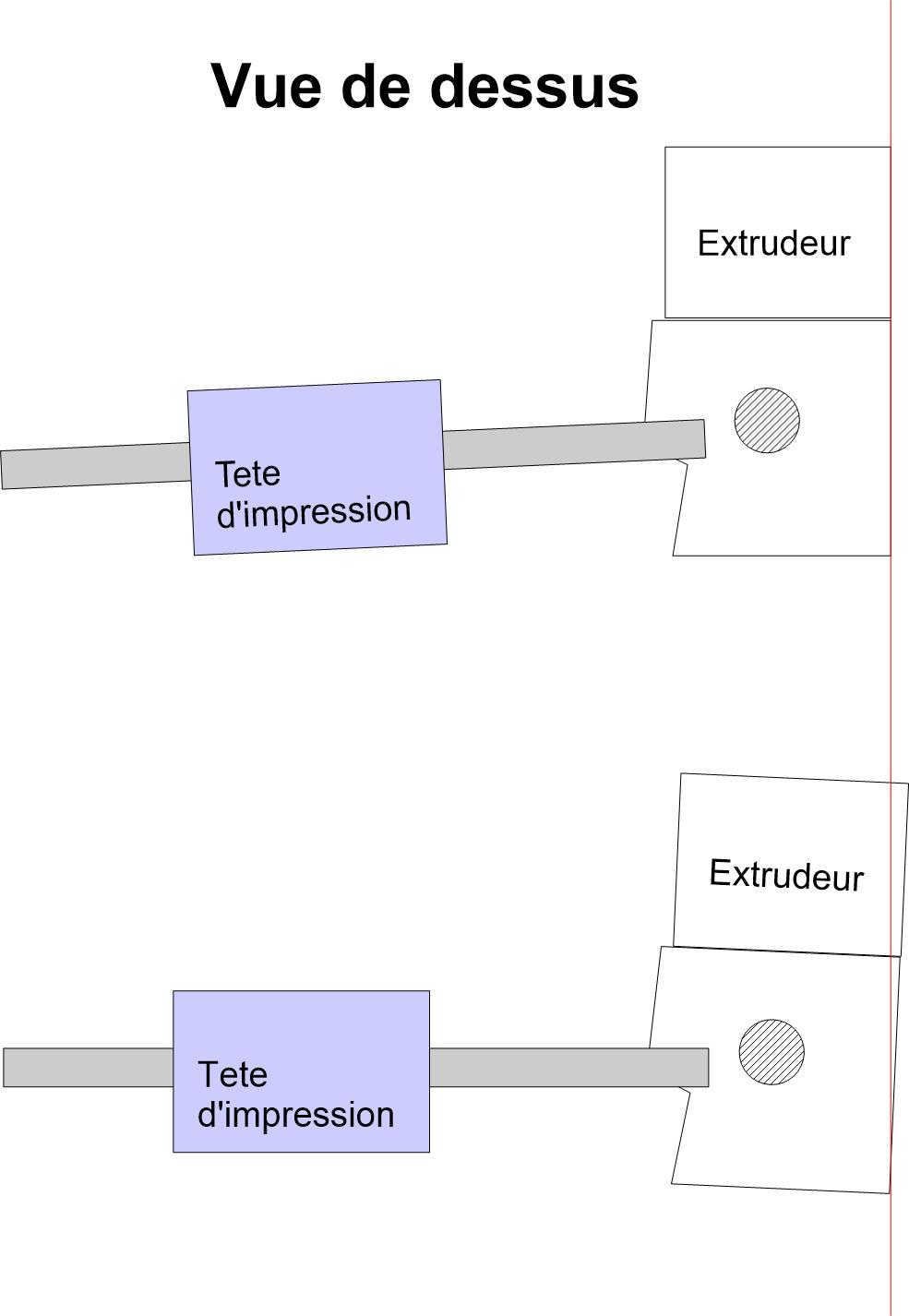

ewaca Posté(e) Septembre 28, 2018 Partager Posté(e) Septembre 28, 2018 la qualité des photos permet pas de voir précisément les décalages, si tu imprime une piece uniforme (sans trous) tu as aussi ces décallages ? Si c'est que sur des pieces hautes, t'as peut etre un axe de tordu, ça m'est arrivé. Dans ce topic on voit a quoi ressemblaient mes pieces hautes (a voir si tu as la meme chose) et on voit l'axe tordu Lien vers le commentaire Partager sur d’autres sites More sharing options...

ewaca Posté(e) Octobre 2, 2018 Partager Posté(e) Octobre 2, 2018 c'était le support droit de l'axe X (avec l'extrudeur) qui était pas carré, mais déformé. ce qui fait que quand j'ai démonté l'axe, la tige qui supprte la tete d'impression est naturellement de biais (partie haute du schéma) et quand je la placais les tiges de l'axe X dans le support d'en face,ç a forcait , et les tiges qui supportent la tete d'impression se remettait droites (partie basse du schéma). du coup l'effort se transmettait a l'axe Z, ce qui le tordait. en gros pour corriger ça, j'ai pris une tige 8mm de diamètre, j'ai mis dans le chariot qui était déformé et j'ai tordu dans l'autre sens, pour retrouver un forme a peut prêt plane de cette face du chariot, de sorte a ce que les tiges supportant la tete d'impression aillent dans le chariot d'en face sans forcer. pour la croix, voici le lien Lien vers le commentaire Partager sur d’autres sites More sharing options...
