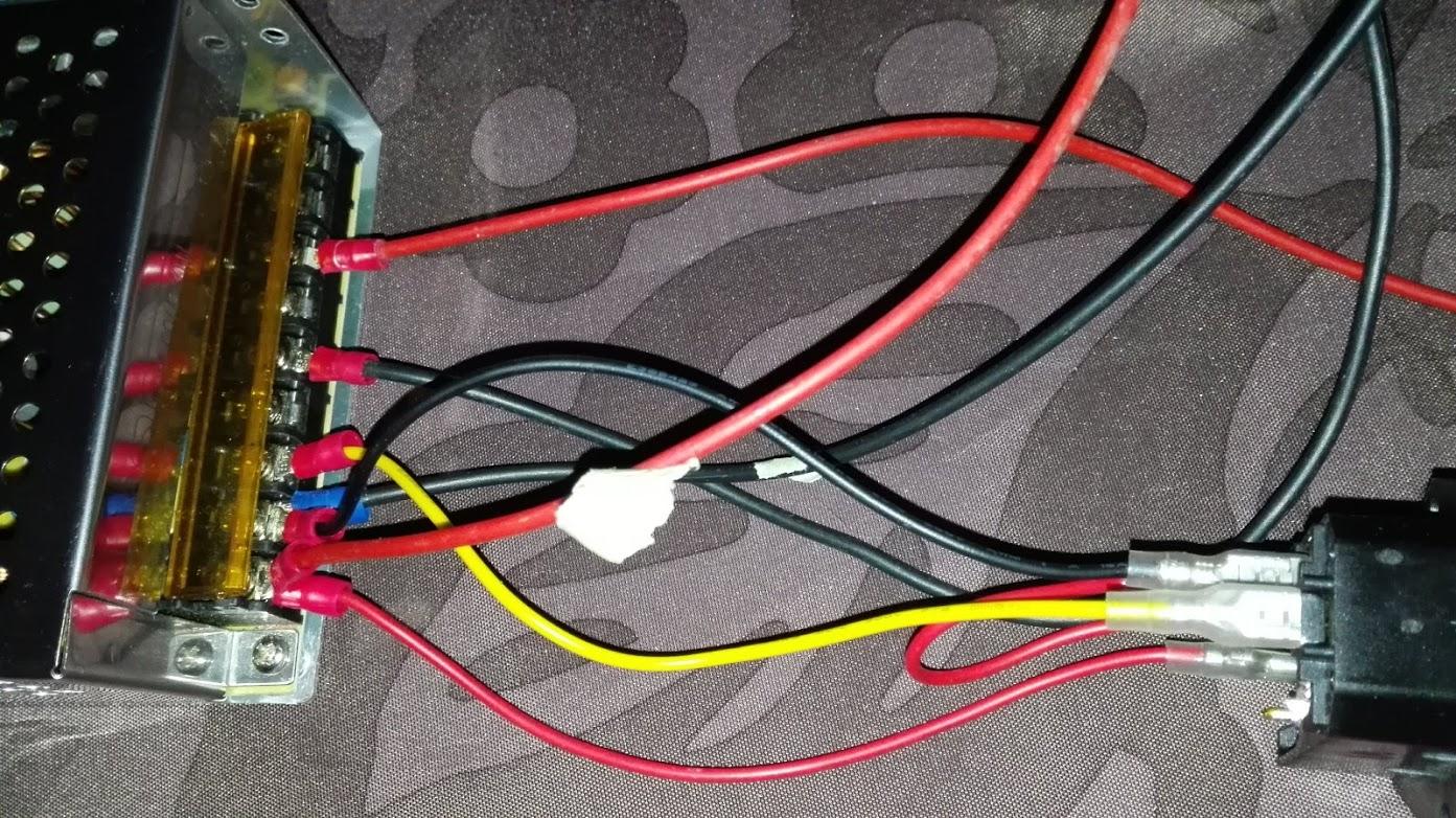

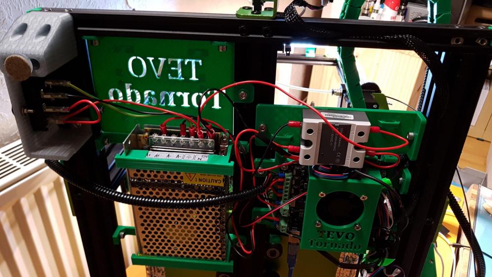

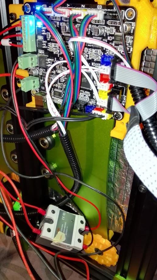

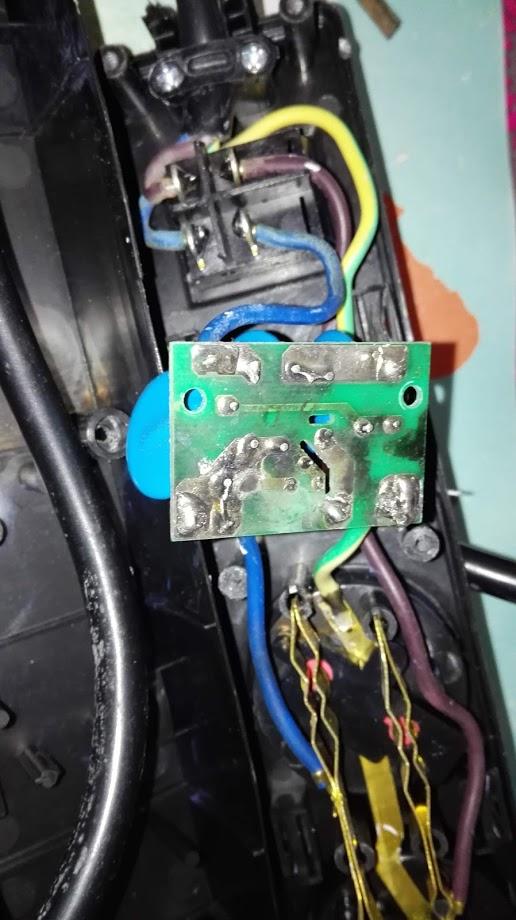

lsd3 Posté(e) Septembre 28, 2018 Posté(e) Septembre 28, 2018 bien le bonjour a tous voila mon soucis j'ai recuperer une tevo tornado origine niveau electronique la personne a modifier le boitier pour tous mettre sous le dessous en cours de finition l'alim de base et hs je l'ai tester plus de led verte du coup pour tester l'ensemble j'avais sous la main une alim en 12v je rebranche le tous et allume meme si je sais que la tevo faut du 24v en ventillo pour l'instant aucun dessus le courant passe les led bleue de la CM foncitonne mais rien ne marche l'ecran lcd reste muet et le boitier du bed led reste eteint? je sais pas si c normal vu que je viens de la recuperer comme ca j'ai bien fait un reset bouton CM mais rien de rien j'espere que les branchements sont bon pensez vous qu'il puisse avoir griller la cm ou le relais bed du a l'alim hs? j'ai demonter le fusible interupteur pour verif preconiser 15a dedans 4a ca commence bien carte mere mks base 1.4 vous en pensez quoi? meme avec l'alim en 12v cela devrait marcher je pense? le relais du bed peut t'il etre la cause ou ALORS il faut que la CM soit en route pour que celui ci soit alimenter? si vous avez des photos de vos boitiers cela pourrais m'aiguiller je vous poste quelque photos que j'ai pris le projet finale et en avant dernier (vert) merci d'avance

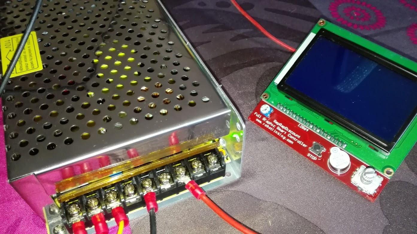

lsd3 Posté(e) Septembre 28, 2018 Auteur Posté(e) Septembre 28, 2018 (modifié) merci a vous aucun soucis pour investir dans du bon matos ce genre d'alim pourrais faire l'affaire https://www.amazon.fr/gp/product/B0758BNMLH/ref=s9_acsd_simh_hd_bw_b1auvA7_cr_x__w?pf_rd_m=A1X6FK5RDHNB96&pf_rd_s=merchandised-search-3&pf_rd_r=EYHZZ8K7MC6R2S7P4FKD&pf_rd_r=EYHZZ8K7MC6R2S7P4FKD&pf_rd_t=101&pf_rd_p=cb438698-0435-5baa-b982-1839d7695abd&pf_rd_p=cb438698-0435-5baa-b982-1839d7695abd&pf_rd_i=1461647031 j'ai besoin que de cela pour l'instant? votre relais s'allume chez vous ? Modifié (le) Septembre 28, 2018 par lsd3
Desmojack Posté(e) Septembre 28, 2018 Posté(e) Septembre 28, 2018 (modifié) A mon avis, ça doit le faire, mais si tu veux être sûr à 150 voire 1000%, y a une formule magique à prononcer sur le forum, c'est----->>> @Janpolanton le génie qui ne vit pas dans une lampe, mais dans un tube cathodique Trêve de connerie, Janpolaton pourra te conseiller/orienter sur éventuellement un meilleur produit , c'est un pro dans ce domaine. Modifié (le) Septembre 28, 2018 par Desmojack
Artazole Posté(e) Septembre 28, 2018 Posté(e) Septembre 28, 2018 (modifié) J'suis d'accord avec Serge euh, @Desmojack , assures toi de l'avis d'un spécialiste même si 360W ça doit être largement suffisant. (Le bed est pris direct en 220v) Mais bon, faudrait pas non plus que tu rachetes toute l'imprimante donc y a surement des tests à faire avec un multimètre sur ton alim avant que d'investir même si c'est pas cher. Modifié (le) Septembre 28, 2018 par Artazole

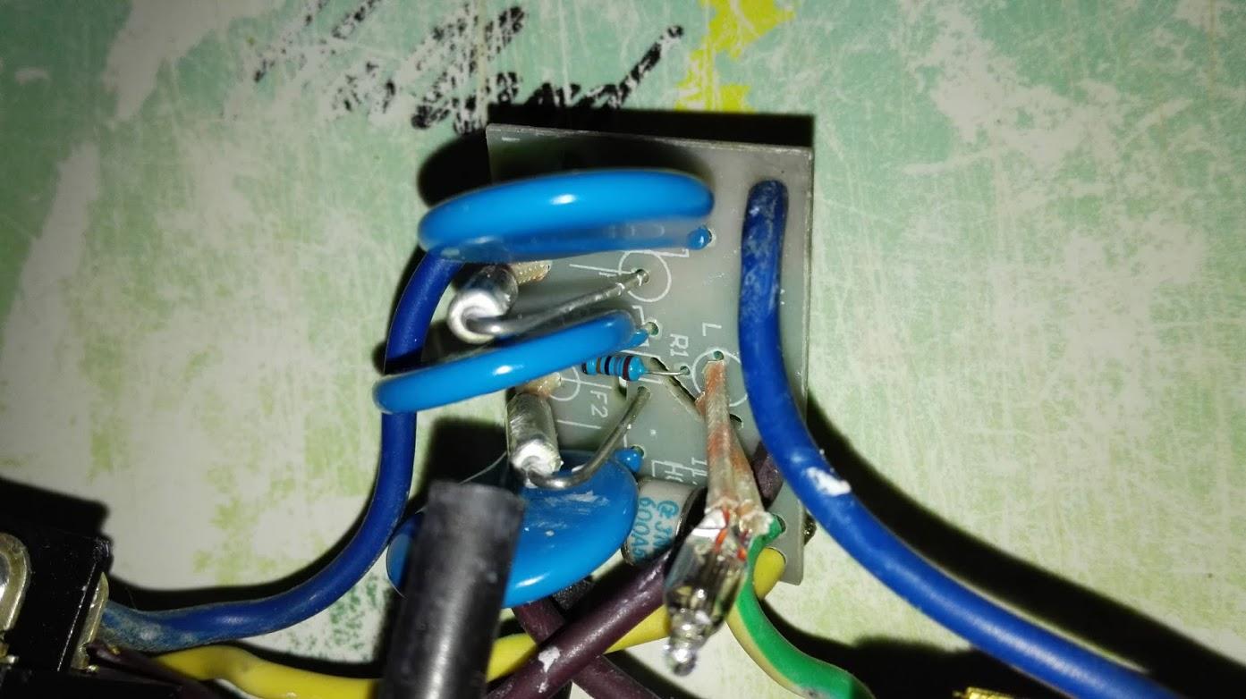

lsd3 Posté(e) Septembre 29, 2018 Auteur Posté(e) Septembre 29, 2018 je vais attendre le passage de janpolaton pour confirmer cela et voir su il faut d'autre pieces ce que je comprend pas meme si l'alim et plus faible la carte mere devrait demarrer avec le lcd? ce matin j'ai tester la veille alim de 24v celle ci recois bien le 220v au borne mais c tous pas de led ni de 24v au borne le reste marche plus pourtant je voie rien apparent de griller ou cup de chaud pas evident en plus de cela mon bloc de prise a subi aussi un coup je viens de voir cela coup de chaud cela et peut etre due au fusible de 4a au lieu des 15a preconiser je vais regarder ce que je peut tester j'ai essayer autour des truc bleu de la pate blanche ?
BLIN Posté(e) Septembre 29, 2018 Posté(e) Septembre 29, 2018 C'est sûr, y a de l'idée … et du boulot. Regarder en premier les ventilos de la buse (il y en a là j'espère) : marqués 12 ou 24v? Ca donnera une idée. Normalement la Tornado, c'est du 24v. Alimenter la carte en 12v, elle marchera mais pas (ou si faiblement) les ventilos et pas la résistance chauffante de la tête. Quant au relais (pour l'alimentation du bed) il ne se déclenchera pas en 12v s'il est prévu pour du 24. Un seul avantage à tout ça : tester en 12v une machine en 24 ne causera pas de dégâts. L'inverse oui. Dans l'ordre, je débranche tout de la carte mère. Je mets sous tension 12 ou 24v, peut importe elle est, normalement, bi voltage. Le voyant s'allume, c'est en bonne voie sinon, pb alim et/ou carte mère. Le voyant s'allume, je branche l'écran. Il doit s'allumer aussi. Ca doit booter puis afficher une erreur de chauffe (normal, la sonde de température n'est pas branchée). c'est OK, je branche la sonde, etc. etc. Par contre le bloc de prise, pas bon. Il y a un court-jus surement. Donc tester avec une autre alim, en priorité. Bonne continuation. JP

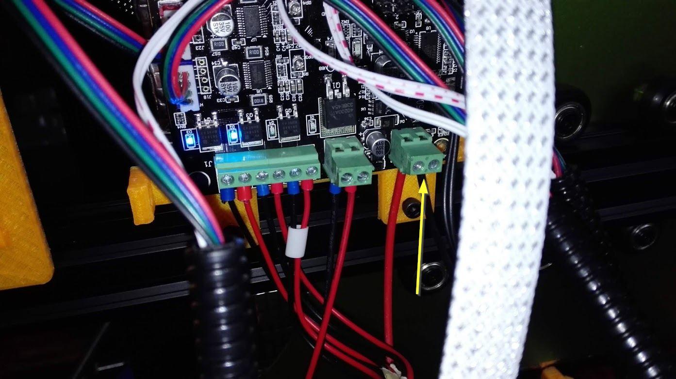

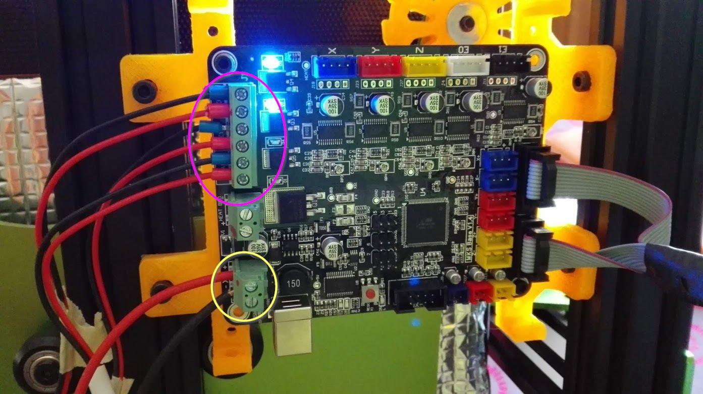

lsd3 Posté(e) Septembre 29, 2018 Auteur Posté(e) Septembre 29, 2018 donc pour commencer le ventillo c du 24v tous debrancher je met les fils rond jaune rien se passe du coup je met le bloc 6 fils rond rose et la les led bleu s'allume du coup je regarde ventillo il tourne pas? du coup je branche lcd rien de rien aucune affichage meme en faisant un reset CM ET ECRAN voila ou j'en suis

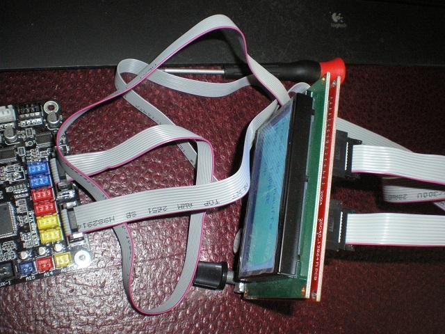

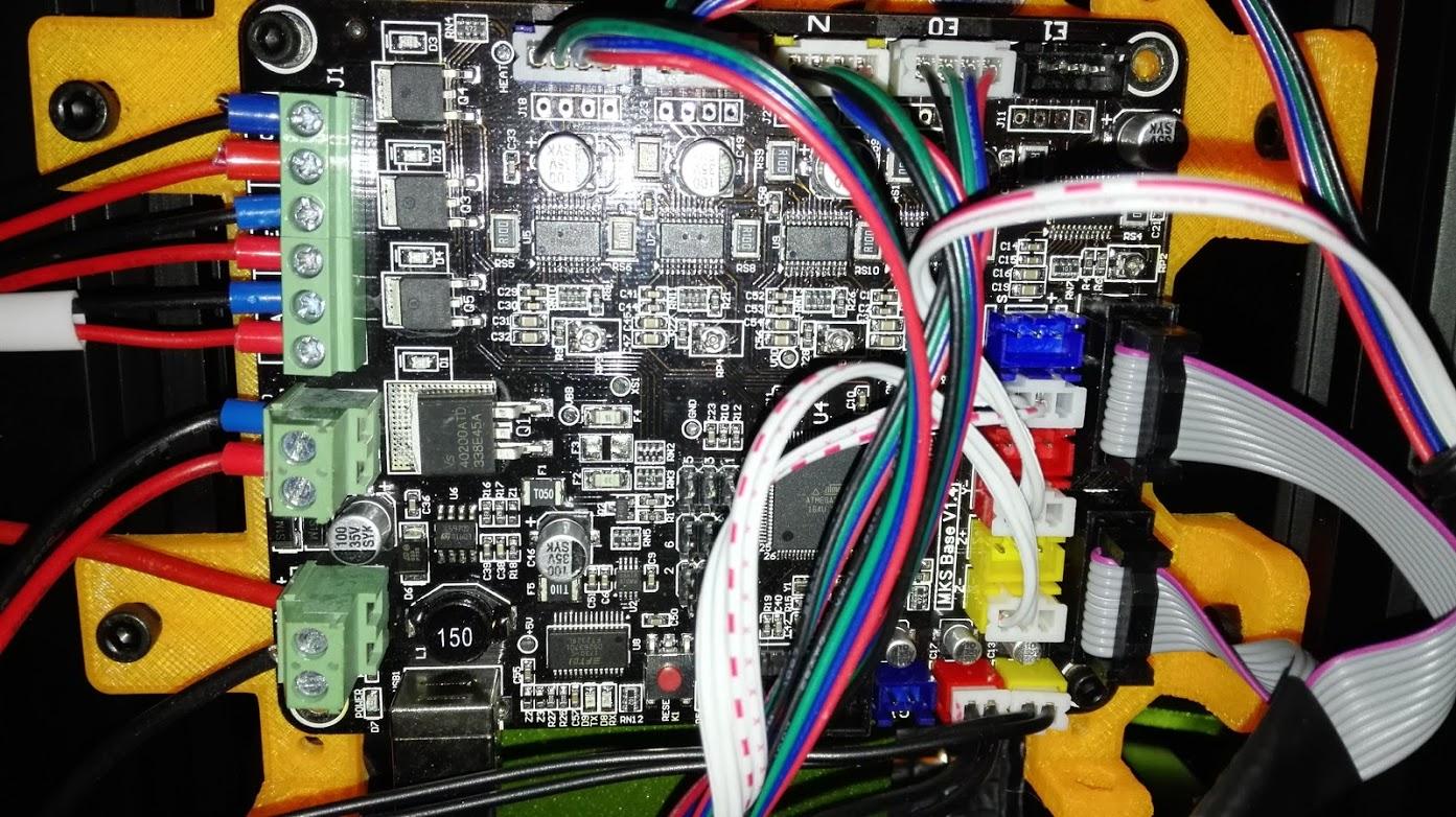

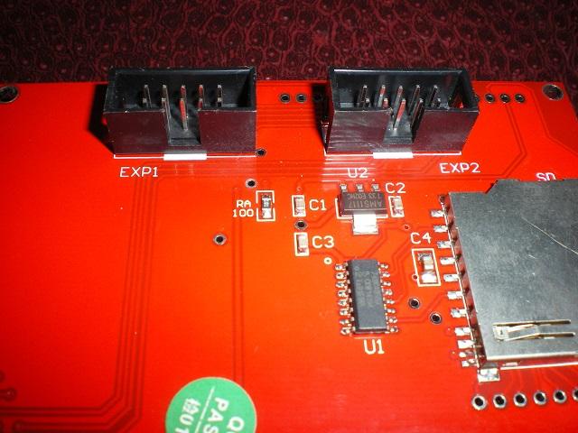

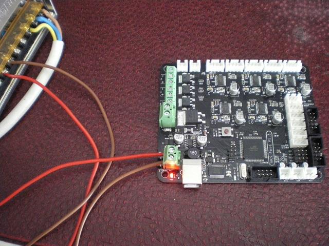

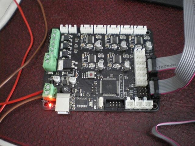

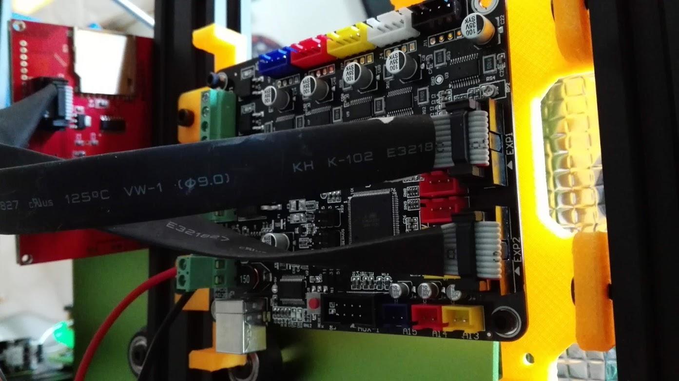

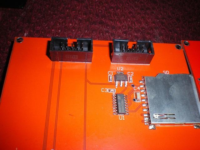

BLIN Posté(e) Septembre 29, 2018 Posté(e) Septembre 29, 2018 (modifié) Plusieurs questions et remarques (je répond avec cette carte MKS, mais je dispose aussi de la même que toi et c'est le même principe) : 1) juste l'alim branchée le voyant rouge à côté de la prise d'alim doit s'allumer. 2) le fil rouge de la nappe écran doit se trouver vers les bas de la carte mère. Sur la photo il est vers le haut et je ne vois pas l'écran connecté. Attention de bien respecter Exp1 et Exp2 3) les voyant bleus allumés indiquent qu'une tension est envoyée aux connecteurs correspondants (ici E0 et E1) 4) Le ventilo ne peut pas tourner car le voyant est éteint donc aucune tension envoyée. Il faut mettre la tête en chauffe. Modifié (le) Septembre 29, 2018 par BLIN
lsd3 Posté(e) Septembre 29, 2018 Auteur Posté(e) Septembre 29, 2018 il y a 40 minutes, BLIN a dit : Plusieurs questions et remarques (je répond avec cette carte MKS, mais je dispose aussi de la même que toi et c'est le même principe) : 1) juste l'alim branchée le voyant rouge à côté de la prise d'alim doit s'allumer. donc je viens juste de faire comme ca juste alim pas contre pas de voyant rouge aie par contre j'ai bien du 12v qui arrive dessus il y a 40 minutes, BLIN a dit : 2) le fil rouge de la nappe écran doit se trouver vers les bas de la carte mère. Sur la photo il est vers le haut et je ne vois pas l'écran connecté. Attention de bien respecter Exp1 et Exp2 par contre j'ai repris les nappes origine et pas moyen de faire comme tu me dit fil rouge vers le bas et cote droit etrange la c un gros probleme car il etait branchee comme ca d'origine moi j'ai juste refait les cable plus long en respectant leur sens bon ca je peut les refaire c pas le soucis 3) les voyant bleus allumés indiquent qu'une tension est envoyée aux connecteurs correspondants (ici E0 et E1) 4) Le ventilo ne peut pas tourner car le voyant est éteint donc aucune tension envoyée. Il faut mettre la tête en chauffe.
lsd3 Posté(e) Septembre 29, 2018 Auteur Posté(e) Septembre 29, 2018 par contre j'ai repris les nappes origine et pas moyen de faire comme tu me dit fil rouge vers le bas et cote droit etrange la c un gros probleme car il etait branchee comme ca d'origine moi j'ai juste refait les cable plus long en respectant leur sens bon ca je peut les refaire c pas le soucis donc la carte mere pourrait etre endommager du coup

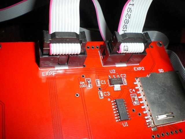

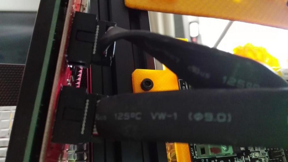

BLIN Posté(e) Septembre 29, 2018 Posté(e) Septembre 29, 2018 (modifié) de quel côté sont les détrompeurs pour les câbles plats? Carte mère vers la droite (extérieur) et écran vers l'intérieur? Dans ce cas fil rouge vers le bas de la CM et à l'opposé du lecteur de carte pour l'écran. Si le voyant rouge de la carte ne marche pas, il est possible qu'il soit HS, mais ça serait trop beau que ce ne soit que ça. Certains câbles plats ont les prises montées tête bèche et non pas dans le même sens. Il suffit de passer le connecteur de l'écran sur la carte mère et inversement. Partir du principe tout simple que SI LA CARTE MERE EST BONNE tant qu'il n'y a pas d'affichage sur l'écran ou que le bouton reset de l'écran ne marche pas la connexion CM/écran n'est pas bonne. Quant à l'alim, tu peux tester avec une simple ampoule voiture (12v) ou camion (24v ou 2x12 en série) ou une led avec une bonne résistance (1k mini) en série. Mais si les voyant E0 et E1 s'allument, il y a des chances qu'elle débite bien. A vérifier aussi avec un simple contrôleur. Modifié (le) Septembre 29, 2018 par BLIN
lsd3 Posté(e) Septembre 29, 2018 Auteur Posté(e) Septembre 29, 2018 donc detrompeur carte mere idem vers la droite par contre ecran c exterieur pour moi je me retrouve fil rouge vers le bas CM et fil rouge en bas aussi sur l'ecran pour infos j'ai essayer dans l'autre sens idem rien s'allume non plus du fait que le voyant rouge et hs peut etre la cause d'une CM hs?

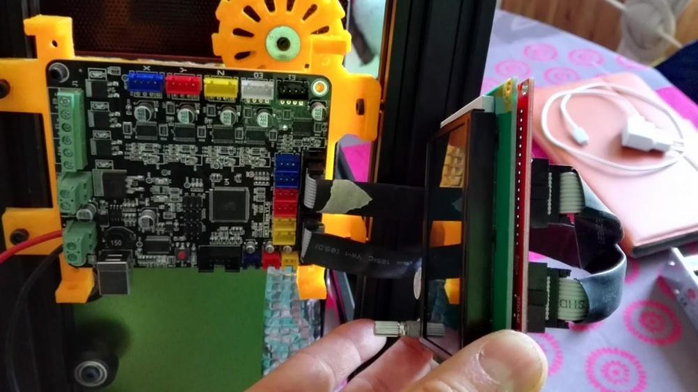

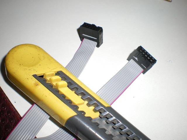

BLIN Posté(e) Septembre 29, 2018 Posté(e) Septembre 29, 2018 (modifié) Perso, j'essayerais une dernière manip. Je tourne les 2 cables plats : la prise qui est sur l'écran je la passe sur la carte mère. Puis je soulève le caches avec détrompeur des connecteur de l'écran pour les pivoter (placer le détrompeur qui est vers le haut (photo 2)vers le centre de l'écran (photo 1)). Pour info, cette manip est à faire aussi pour une carte MKS GEN L et se fait sans trop de pb. En PJ le montage du câble plat, au cas où. SI ça ne change rien, désolé. en dehors d'une carte HS, je ne vois rien de plus. Modifié (le) Septembre 29, 2018 par BLIN
Desmojack Posté(e) Septembre 29, 2018 Posté(e) Septembre 29, 2018 Je suis ça de loin, mais de grandes chances que la CM soit HS. Avec un fusible de 15A, elle a du avoir le temps de manger quand ça a cramé.
lsd3 Posté(e) Septembre 29, 2018 Auteur Posté(e) Septembre 29, 2018 je viens de tous essayer tj rien de rien comme le dit desmojack possible qu'elle et morflee je vais racheter du coup une alim des fusible de 10a et une carte mere du coup aie pas prevu au budget la bonne affaire se transforme en gros plouf en tous cas merci a vous pour vos conseils et surtout idees et photos je pense que je vais repartir sur une cm de base ni connaissant rien dans les flashage etc faut que je regarde deja les prix
