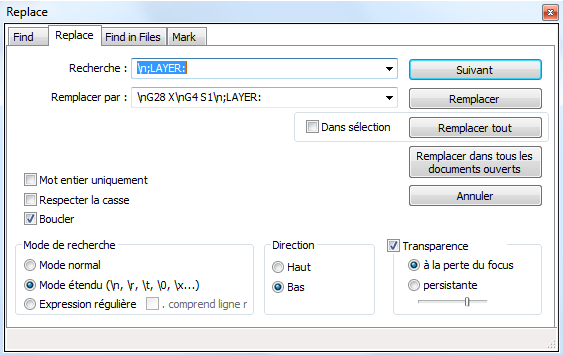

Ce qu'il te faut c'est rajouter à chaque fin de couche ceci:
G28 X
G4 S1 ;S[temps en secondes]
Ce n'est pas aussi joli qu'avec un plugin mais c'est réalisable avec notepad++ et la fonction rechercher/replacer. Activer le mode étendu (\n,\r,...), chercher "\n;LAYER:" et remplacer par "\nG28 X\nG4 S1\n;LAYER:"
Il faudra l'enlever manuellement avant la première couche et le rajouter après la dernière si souhaité (dans ce cas on pourra le mettre dans le End G-Code).
Comme toujours, la première fois, reste à coté de l'imprimante le doigt sur le bouton off au cas ou... 😛

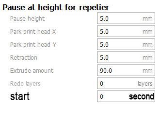

dans le script de bas il n y a pas \n;LAYER:
from ..Script import Script
class PauseAtHeightforRepetier(Script):

C'est là que ça ce passe:
La méthode que je te propose n'utilise aucun script.

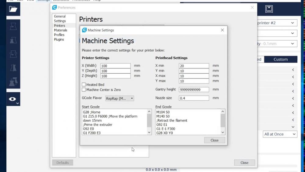

D'ailleurs, je n'ai pas demandé, mais quel est le but de cette pause? faire un timelapse?

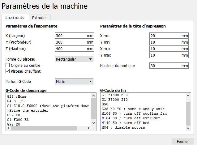

se que tu me montre cest gcode démarrage et fin on peut ajouté un code a ce niveau ? j ai mit le code apres home je sais pas si cela et bon je suis perdu
Modifié (le) par fenixdragon
Non c'est pas là qu'il faut le mettre. D'ailleurs c'est G28 X sinon tu vas faire un homing complet et ça a toutes les chances d'être catastrophique avec le Z.

je commence a comprendre faut généré le gcode et apres le modifier dans notepad lol desoler
et donc avent chaque "LAYER"
il faut placer nG28 X\nG4 S1\n
je suis obliger de metre les \ a quoi correspond  ng28 ng24 s1 et n
et dans mon code cest plus ça : " ;LAYER:8"
je nais pas \n;LAYER:
\n signifie nouvelle ligne. (il faut activer le mode étendu de n++ sinon ça ne marche pas, voir ma première réponse)
; marque le début d'un commentaire en GCODE. Ce qui suit ne sera pas interprété et sert uniquement à faciliter la lecture.
"\nG28 X\nG4 S1\n;LAYER:"  revient à dire [saut de ligne]G28 X[saut de ligne]G4 S1[saut de ligne];LAYER:
Avec notepad++ tu ne vas pas le faire manuellement sur chaque ligne, ça se fera tout seul si tu suis mes instructions de ma première réponse. Et oui il faut générer le GCODE, puis le modifier. Si tu n'es pas sûr de toi post ton fichier GCODE ici pour relecture.

@fenixdragon, ça me semble bon par contre tu as du oublier le \n avant ;LAYER: dans le champs rechercher car ça a rajouter un saut de ligne. Ça ne devrait pas poser de problème. Tu auras une photo inutile au début avant le print mais je ne pense pas que ça soit gênant. Le code de fin a déjà un homing XY donc inutile de le rajouter comme je te l'avais suggéré car la photo sera faite. Bref go... avec le doigt sur le bouton off au cas ou....

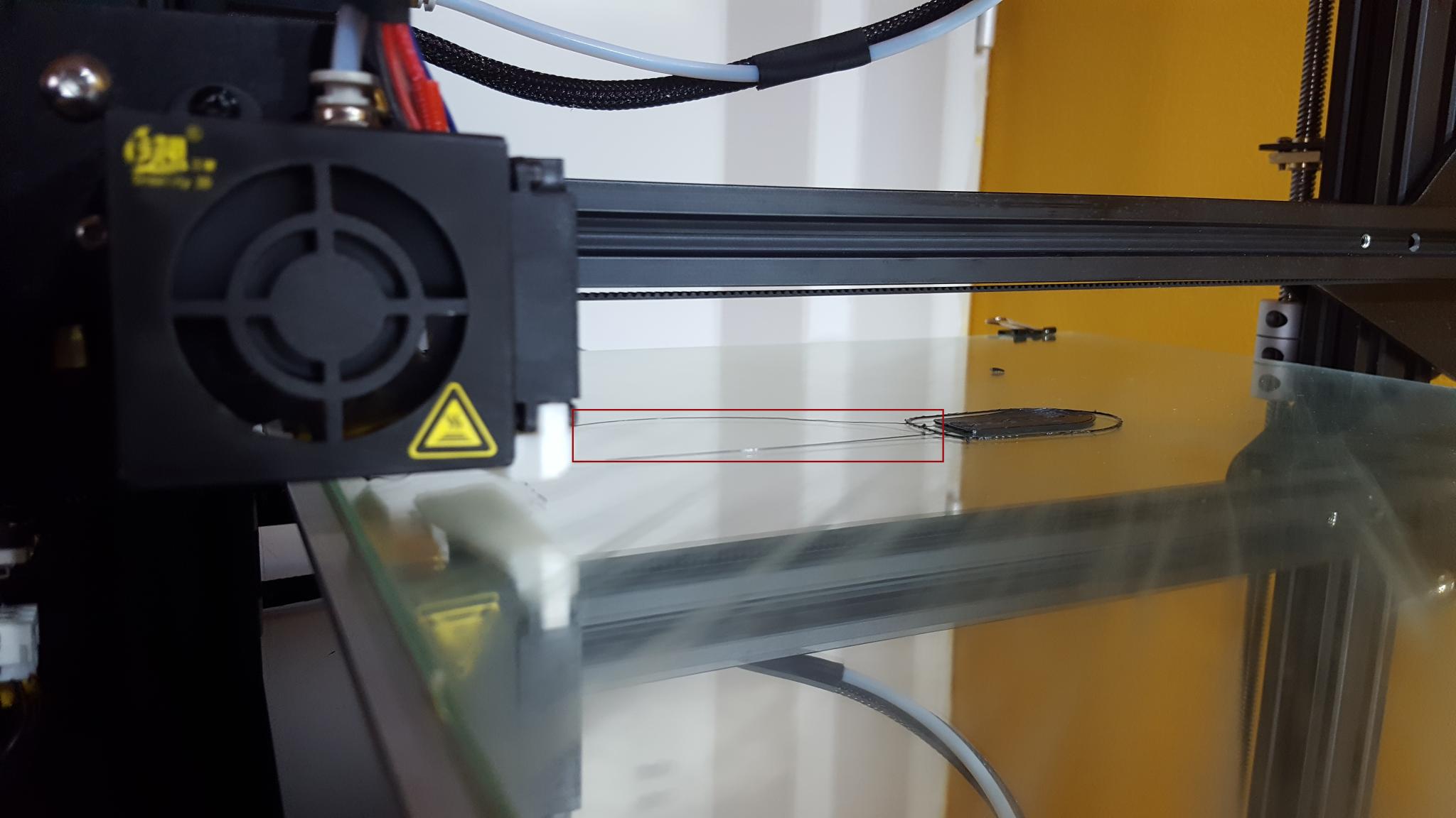

alors ça fonctionne par contre es que l on peut  rajouter  une rétraction a 5.0  une extrude amount 90.0 et  une position plateau centré juste avent la position X ?
car la ça me fait du filament a chaque couche pas top ^^
Fait gaffe à l'orthographe, j'arrive même pas à comprendre ce que tu veux.
en fait à la fin de chaque couche la tête va bien au point 0 .
mais vu qu il n'y a pas de rétraction il y a un petit file qui se créé .
je voulais donc savoir si on pouvait rajouter
-une rétraction de ( 5.0 )
-la position y a 50% je sais pas où est le milieu.
Avec cette méthode ce n'est pas possible :
  • La position de l'extrudeur change à chaque couche, donc la valeur à renseignée également
  • Le milieu dépend du modèle de ton imprimante, donc c'est gérable à condition de connaitre la dimension de l'axe X. En fait j'ai du mal à comprendre l'utilité sur ce point.
Pour être exact, ce n'est pas possible avec n++ sauf avec une regex vraiment très complexe et pour laquelle je ne suis pas partant.

En imprimant en même temps un deuxième objet, une petite tour cylindrique, par exemple, située dans un coin du plateau, pour actionner la télécommande avec le déplacement de la tête sur l'axe X ou du plateau sur l'axe Y.
