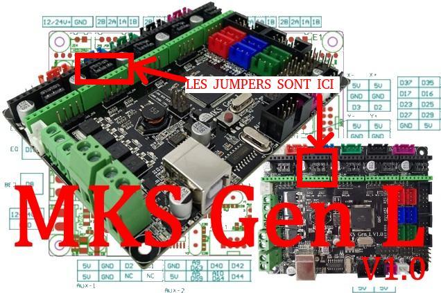

Je suis passé récemment sur une carte mère MKS GEN L avec des drivers TMC2208.
Je rencontre un soucis lors des déplacements des axes car je me retrouve avec le double de la distance voulue ...
Exemple : Je demande à l'imprimante de bouger de +150mm sur X et en réalité elle traverse de part en part le bed et donc fait 300 mm.

Salut a mon avis ta oublié de mettre les jumper sous les driver. Il faut en mettre 3 sur chaque driver
Envoyé de mon SM-N960F en utilisant Tapatalk
Arf il faut mettre des jumpers? je savais pas ...
Tu aurais en détail l'endroit ou je dois les mettre ? un diagram? schéma ?
Merci en tout cas pour ta réponse ! 😄
Salut tu enlève tes drivers et tu dois avoir 3 JUMPERs sur les pattes comme sur la photo
Super merci !
Je vais tester ça et si jamais ça ne fonctionne pas, j'essaierai en virant le 3 ème cavalier comme @doby02 m'a indiqué sur ce post :

je déterre un peu le sujet, ça m'intéresse assez cet histoire de cavalier, car j'ai aussi la gen L avec le tms 2208, le truc c'est que sur cette carte, on n'a rien d'inscrit pour les cavaliers.... aucune gravure indiquant lequel est le ms1 etc etc... une âme charitable ? je galère en ce moment pour cette config.... un vrai bordel à configurer dans mon cas (core xy base ender 5
Salut @cylon alors regarde sur cette page https://reprap.org/wiki/MKS_GEN
Sinon pour les jumpers
Voila j’espère t'avoir aidé bonne configuration a toi
