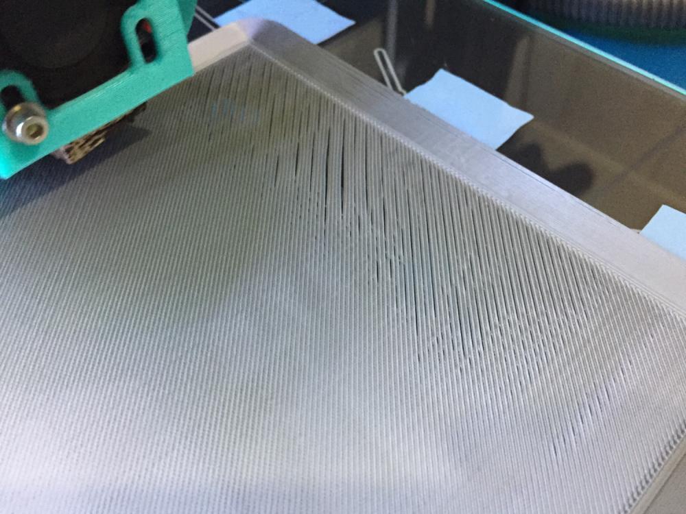

Mais qu'est-ce qui cause ce phénomène de vagues dégueulasses sur des plaques / grandes pièces comme celle-ci ?
OK, sur cette photo c'est de l'abs mais j'ai souvent le même problème avec le pla 😭
Ça me saoule, c'est très moche !
Une idée ?
Sur cette photo c'est de l'abs de la marque "techie" 230° pour la buse, 110 le bed vitesse impression 30 ventilateur de couche à env 30% pièce fermée sans courant d'air avec temp ambiante de 33° env. Ah oui, jus d'abs sur le plateau pour l'adhérence. Plateau en verre. Buse 0.4.   0.3 layer

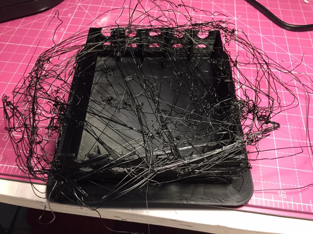

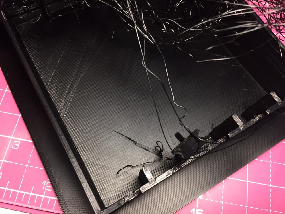

Ce matin, surprise... La pièce n'était plus sur le plateau 🤪[emoji1]
Je vais mettre la photo

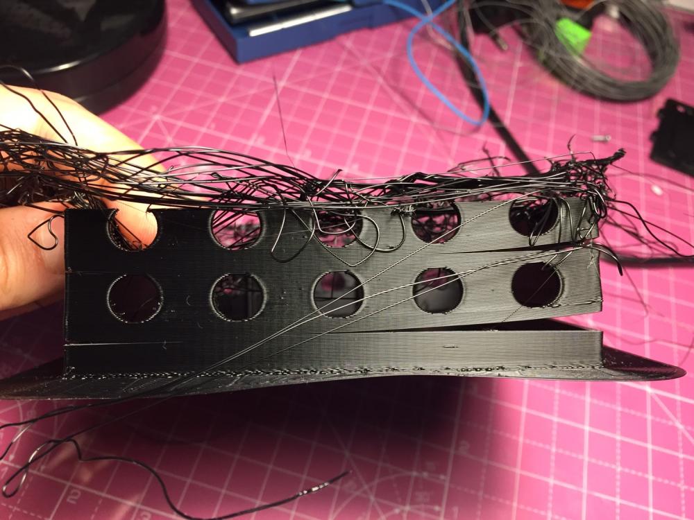

Je pense que le plastique à mal collé à une certaine couche et dépassait. Du coup, la buse à du buter en bougeant...
C'est galère l'abs quand même. J'aurais dû chauffer plus la buse à votre avis ?2776ba50c47ccfd762f2067981c43105.jpgcb46f5766ba8bc736b1791dde263b766.jpgbd87c8d8ccc5c624623dc265ac29d4f9.jpg

Salut,
Pour la photo du dessus, je pense que cela est du au refroidissement de la pièce, vus qu'elle est imposante, et pas complexe, tu peut peut être te permettre de ne pas mettre de ventilation sur la pièce, comme ça elle aura plus de temps pour adhérer a la couche de dessous.

En fait, il n’y en avait pas encore, elle se déclenche qu’a la seconde couche... 🤷‍♂️

Salut je pense que ton lit n'es pas plan par rapport à la buse, et que tu as une sur extrusion avec l'ABS et une température pas adéquate pour la bobine que tu as, tu ne ventiles pas sur l'ABS ?

T'étais loin de la seconde couche sur les photo de la pièce noir
Lol ouai exact pour la noire. Je met le ventilo très faible pour l'abs néanmoins mais c'est peut être déjà trop ?
Envoyé de mon iPhone en utilisant Tapatalk Pro
Bah l'abs aime bien se recroqueviller et c'est ce qu'il c'est passé ici, donc faut améliorer l'adhésion entre tes couches pour éviter cela, ne pas mettre de ventilation peut aider, mais ce n'est pas la seule solution (j'ai plus les autres en tête désolé)

Très peu de ventilation sur abs, ça se décolle déjà assez comme ça [emoji28]
Possible pour le réglage bed, j'ai refait mais ça continue ( dans une moindre mesure car là je réimprime en pla). Tu dirais plus chaud pour cette bobine ?
