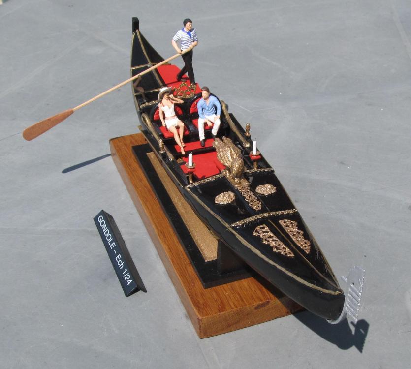

Voici ce que j'ai obtenu avec une simple peinture en bombe d'une grande surface de bricolage.

tu as poncé avant ?

J'ai imprimé en 0.2 et fait un très léger ponçage (plutôt un ébavurage). J'ai mis 3 couches de peinture à 24h d'intervalle puis laissé sécher une semaine. C'est peut-être l'avantage du polyuréthane de durcir la peinture, à tester.

Avant peinture, et sans ponçage, nous mettons deux fines couches d'apprêt (primer) en bombe. Et après peinture, une fine couche de vernis pour la protéger des traces de doigts.
On n'a jamais essayé cette méthode du "wet on wet".
