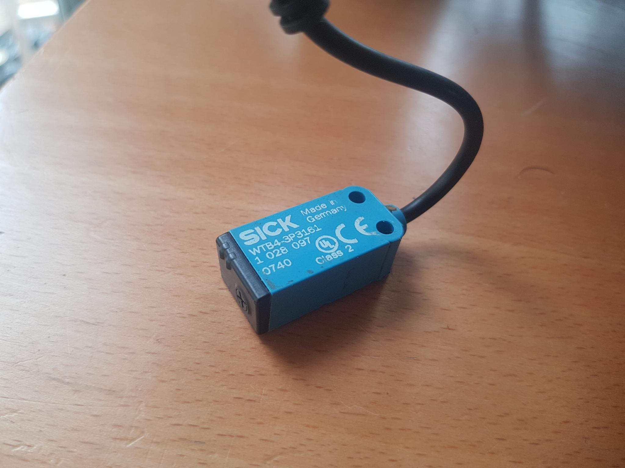

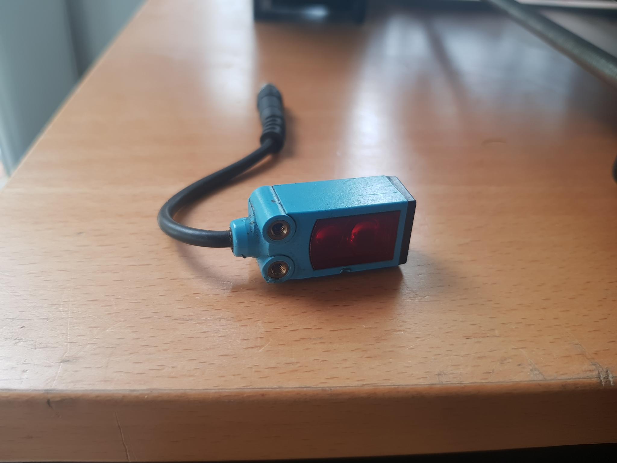

akoirium Posté(e) Octobre 11, 2018 Posté(e) Octobre 11, 2018 Salut a tous ... Étant électricien travaillant dans l'industriel et l'automatisation ... et en fouillant dans mon bazard récupérer a droite et a gauche ... voila ce que j'ai retrouver : https://fr.rs-online.com/web/p/products/5300939?cm_mmc=FR-PPC-DS3A-_-google-_-3_FR_FR_BM_A_and_C_Exact-_-Sick|Capteurs_photoélectriques-_-Sick+WTB4+3P2161&matchtype=e&kwd-53351353227&gclid=Cj0KCQjw6fvdBRCbARIsABGZ-vTjtKDo1inI3C9XQ6JTMDtbcx7JQLgn8zBTuYuEM0n1GI7kvLQxKaoaArfGEALw_wcB&gclsrc=aw.ds Punaise !!!! A plus de 200 € le capteur ... ca doit bien marcher !!!! Bref un petit test vite fait en alimentant le capteur en 12v ... pour me rendre compte que d'une part ... il fonctionne ... et d'autre part qu'il a l'air très précis et réglable très facilement grâce a sa vis de réglage... bref de quoi palier aux problèmes de fiabilité des bl et 3d touch... et palier aux problèmes de repetetivité des capteurs inductif et capacitif bas de gamme... Bon pas de bol...mon modèle est un PNP... Mais qu'a cela ne tienne ... j'ai en commande sur amazon un petit module optocoupleur pour le transformer en NPN pour moins de 2 €... Donc voila je me lance dans ces tests ... en attendant de recevoir l'optocoupleur j'imprime mon support de capteur modifié pour cette petite bette prometteuse a prix indécent !!!MDR le capteur vaut plus chère que l'imprimante complète !!! heureusement que je l ai eu pour pas un rond !!! lol ... Je vous tiendrais au jus bien entendus de cette modif... 1
Kachidoki Posté(e) Octobre 11, 2018 Posté(e) Octobre 11, 2018 Hello, Pas sûr qu'il soit très précis sur une détection de distance. C'est plutôt un capteur de présence ou de passage d'objet. Il a l'air très sensible à la réflectivité de la surface, au moins en fonction de la couleur, à voir en fonction de la luminosité ambiante. Et dans les specs, aucune mention de précision du type 150mm +/- 0.1% ou autre, uniquement range max de 4 à 150mm. Du coup le potentiomètre de réglage 5 tours, je suppose qu'il permet de régler cette sensibilité jusqu'à 150mm, ce qui fait que pour 1° de rotation du potentiomètre, la variation sur la distance de détection doit être de l'ordre : (150-4)/(5*360) = 0.081mm/°. En supposant que ça soit linéaire. A l'inverse, pour régler la hauteur de détection par rapport à la buse, de 1mm par exemple, il faudra tourner le potentiomètre d'environ 12°, ca va être coton à régler. Ce n'est pas parce que le capteur coûte 200€ et qu'il est Made in Germany, qu'il est adapté à cet usage. Même s'il est certainement très bon pour son domaine d'application. C'est un peu l'histoire du lance-roquette, de la tapette, et de la mouche. Le lance roquette coûte très cher et est très bon dans son domaine lorsqu'il s'agit de tuer, mais la tapette à 1€ est quand même plus efficace contre les mouches.
akoirium Posté(e) Octobre 11, 2018 Auteur Posté(e) Octobre 11, 2018 (modifié) Oui tu a tout a fait raison pour la précision et le réglage par la vis... Quoique en fouillant plus loin dans les docs officielles la précision est de l'ordre du micron...ce qui a mon avis justifie son prix exorbitant... mais lors de mes tests... ce que je n'ai pas préciser... c'est que même si il est prévus pour fonctionner de 10 a 36 v ... il fonctionne aussi très bien en 5v... et j'ai pus me rendre compte que la détection et le réglage est d'autant plus précis lorsque l'on diminue le voltage de l 'alimentation... Bon ok je sort de l'utilisation nominal du capteur mais puisque ca fonctionne ... a voir a l'usage... en sachant également que mon plateau est un miroir ... donc plus de 90 pour cent de réflectivité ... donc mieux que du blanc... ce qui améliore encore la précision... Et dans tous les cas ... même alimenté en 12v .... ca peut pas être pire que mon capteur inductif bas de gamme actuel !!! Surtout en terme de répétitivité ...!!! Pour la petite histoire... ce capteur viens d'une usine bosh de fabrication de bougies de préchauffage diesel... et il servait a détecter le positionnement des bougies au micron prés sur la chaîne de fabrication jusqu'au moment ou un vérin pneumatique a lâcher et est venus taper dedans... et dans ces cas la ... ils se posent pas de questions... vérin et capteur a la poubelle et on met du neuf... je passait par la a ce moment la ... Modifié (le) Octobre 11, 2018 par akoirium

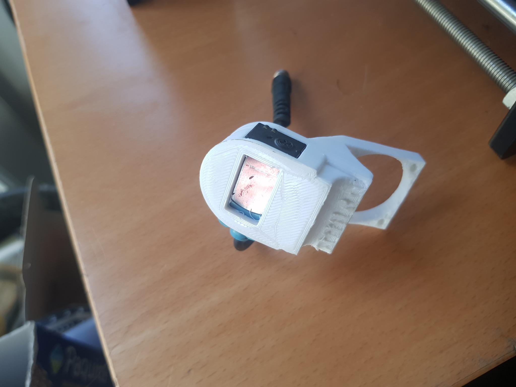

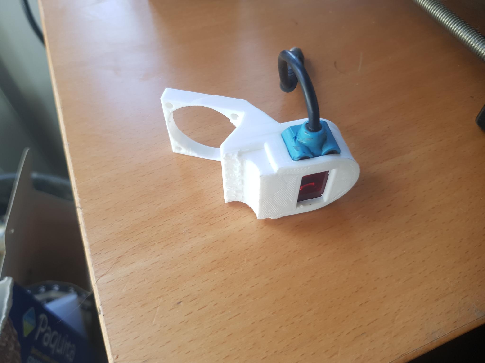

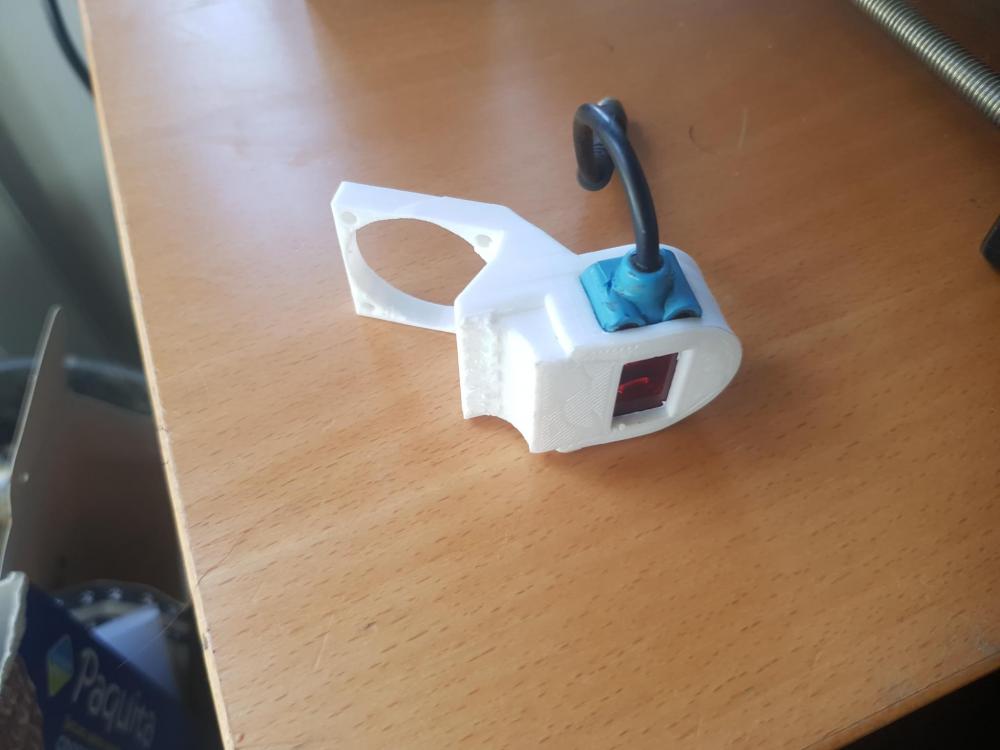

akoirium Posté(e) Octobre 11, 2018 Auteur Posté(e) Octobre 11, 2018 60 ° c c est pour la température ambiante... c est dans les plages de fonctionnement de n importe quel capteur... On seras très loin des 60° autour du capteur même avec la buse à 260° Et le plateau à 110°... Donc non pas de problème... Après effectivement je me doute que certains aimerais bien posséder un tel capteur... Du coup ça serais dommage de ne pas utiliser celui ci et le laisser traîner dans mon bazard... Bon voici le capteur dans son support prévus pour le frankenstein...

akoirium Posté(e) Octobre 14, 2018 Auteur Posté(e) Octobre 14, 2018 (modifié) Bon et bien ... Test non concluant ... Certe la répétitivité est très bonne... au alentours de 0.000100 en un même point du plateau... Mais je pense que le fait que mon miroir soit poncer pour l adhérence pose des problèmes de réflexivité non uniforme et provoque des écarts de mesures de plusieurs mm sur différents points du plateau... Bref... dommage... Bon il me reste dans mon bazard d autres capteurs industriels à prix indécent à tester... notamment des capacitif et inductif IMF ... Modifié (le) Octobre 14, 2018 par akoirium

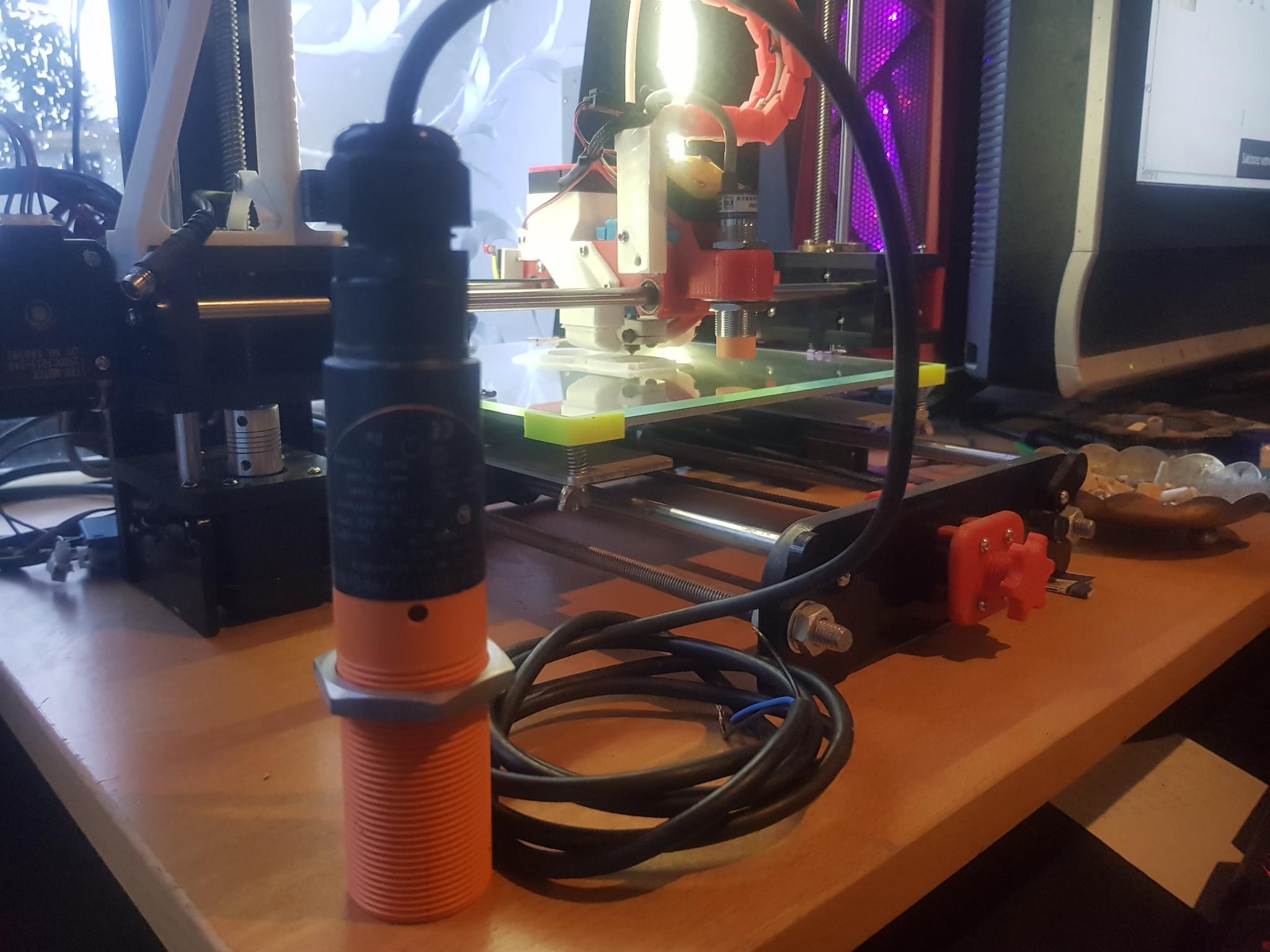

akoirium Posté(e) Octobre 15, 2018 Auteur Posté(e) Octobre 15, 2018 Salut a tous... Bon comme dis plus haut ... le capteur optique pour l'autolevel .... non concluant et c'est bien dommage au vus de ses performances en repetetivité ... Ca feras toujours un bon capteur de fin de course pour l'axe X ou Y ...lol...Comme quoi... un bazooka pour tuer une mouche ca fonctionne... du moins sur l'axe X et Y Mais je n'abandonne pas .... dans ma quette du capteur parfait pour l'autolevel ... voici le futur prétendent ... Un capteur capacitif IMF industriel de 30mm... certe c'est gros ... mais sur un extrudeur " Frankeinstein" ... ca reste dans le ton ... Prix approximatif du capteur hors taxes ... : 150€ ... J'adore mon métier...et dire que celui ci est neuf et jamais servi... une erreur de commande et qui était destiner a prendre la poussière indéfiniment sur une étagère ... Cadeau qu'il me dis le chef !!! Voila la photo de la bestiole avec en arrière plan l'impression en cours de son support pour le frankeinstein...
akoirium Posté(e) Octobre 15, 2018 Auteur Posté(e) Octobre 15, 2018 voici les tests de repetetivité de ce capteur ...: La conclusion ... c'est mieux ... certes ... mais pas de quoi faire rougir le capteur chinois bas de gamme et encore moins une raison de claquer 150€ dans un tel capteur !! Bref ... next !!!... passons a de l'inductif IMF 12mm ... lui également comme tout ce qui est de marque IMF a prix exorbitant... 1
