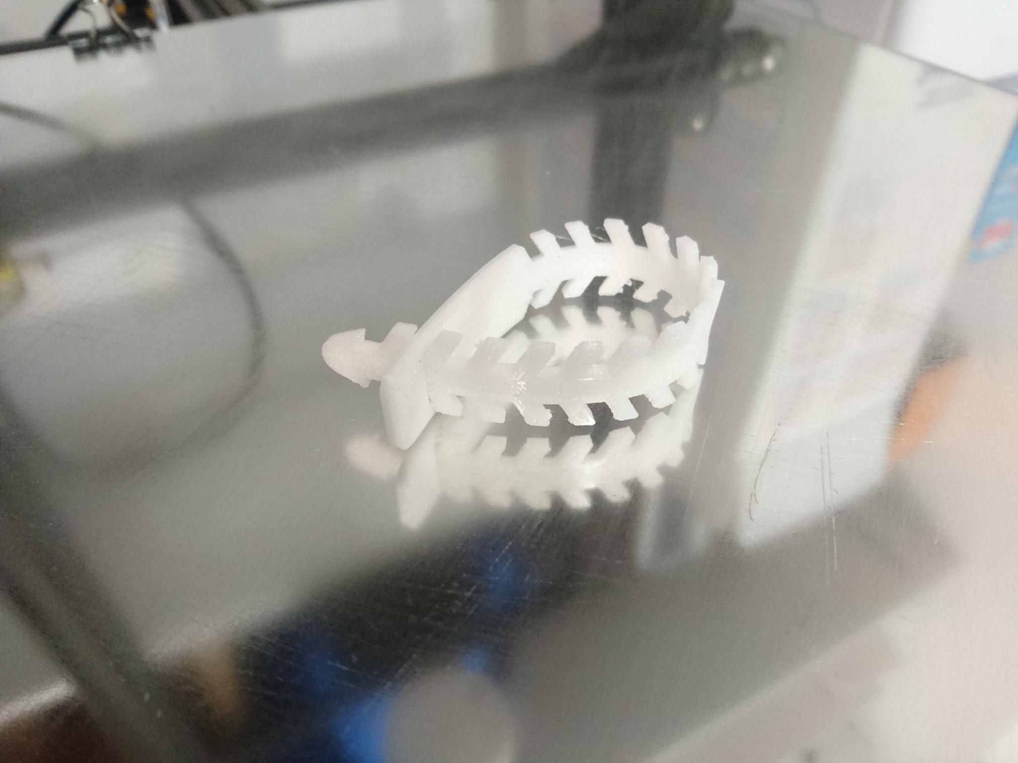

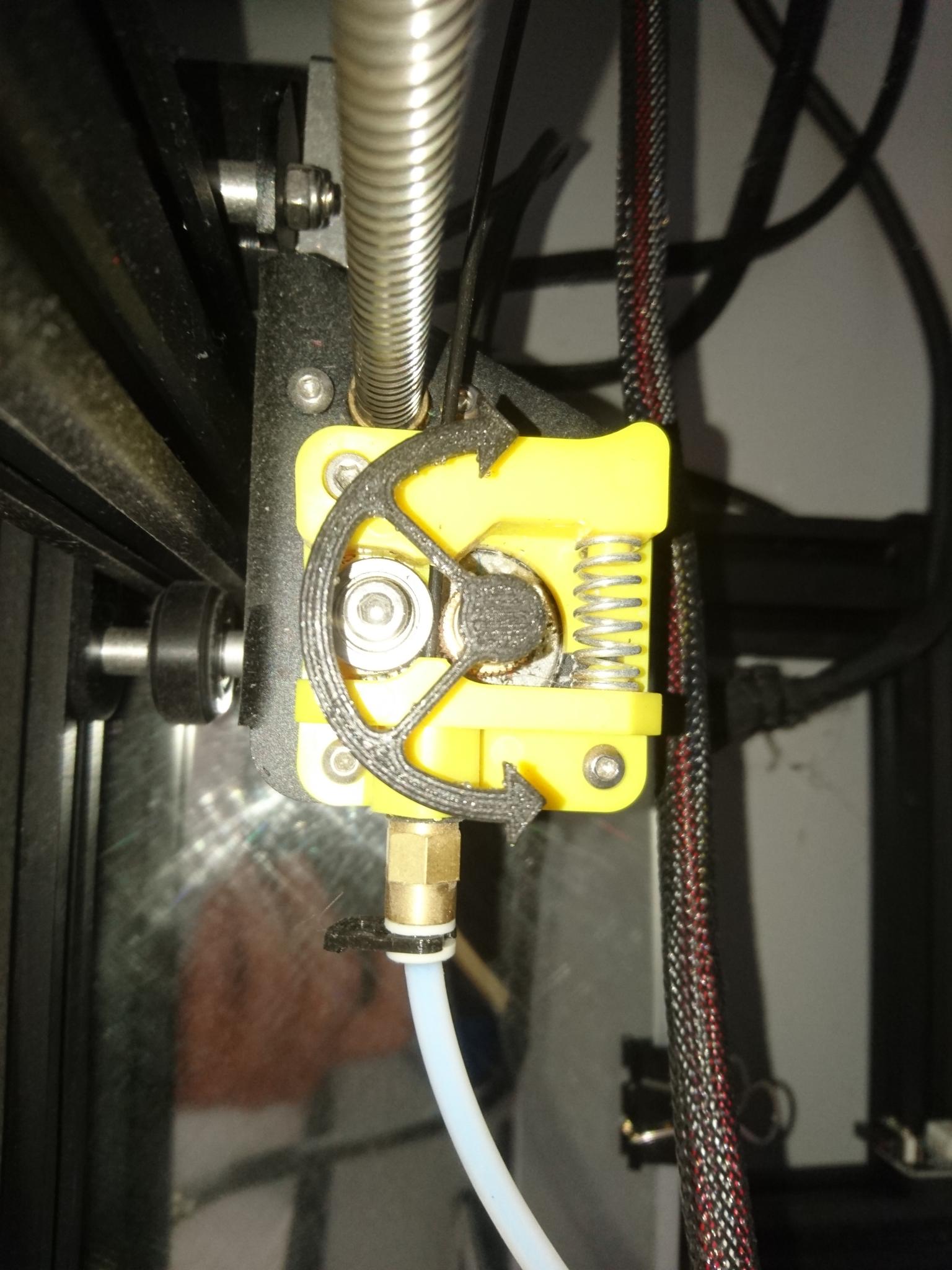

Andre33 Posté(e) Octobre 11, 2018 Posté(e) Octobre 11, 2018 Bonjour à tous Je sais qu'il existe des tas de vidéos sur youtube pour imprimer du filament flexible avec une CR10, mais j'en ai trouvé une, un peu par hasard, qui m'a semblé la plus simple de toutes. Il suffit d'ajouter une petite pièce que l'on imprime soi-même, sans modification de quoique ce soit. Peut-être que c'est déjà connu de tout le monde, mais étant nouveau dans l'impression 3D je ne connaissais pas. J'ai essayé et j'ai pu imprimer du filament flexible et même du filament élastique . La vidéo : https://www.youtube.com/watch?v=qJqSEDIDKw4 1 2

Andre33 Posté(e) Octobre 12, 2018 Auteur Posté(e) Octobre 12, 2018 ça permet de moins écraser le fil avant son passage dans le tube bowden. Je dois dire que je n'y croyais pas vraiment, mais en fait ça fonctionne, à condition d'imprimer lentement. Pour ma part j'ai imprimé à 20mm/s avec un filament élastique non compatible bowden, dont la vitesse d'impression recommandée est de 15 à 40 mm/s. Il faut régler la pression petit à petit, pour que ça entraîne le filament sans l'écraser

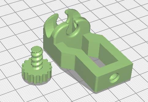

Andre33 Posté(e) Octobre 12, 2018 Auteur Posté(e) Octobre 12, 2018 Il vaut mieux imprimer sans retractation, chaque aller-retour écrase un peu plus le filament. J'ai un stl que j'ai légèrement modifié pour faire un support câble, mais je ne sais pas trop si je peux le mettre comme ça en pièce jointe, je mets au moins la photo, et le zip si ça marche iddler regulator.zip

Andre33 Posté(e) Octobre 13, 2018 Auteur Posté(e) Octobre 13, 2018 Lorsque je l'ai vu, il y avait un lien qui m'a renvoyé directement dans mon espace googleDrive, ça ne m'a pas redirigé sur le site comme ça le fait actuellement. Je viens d'aller récupérer le fichier d'origine, je le mets en pièce jointe puisque apparemment ça fonctionne iddler regulator-origine.zip

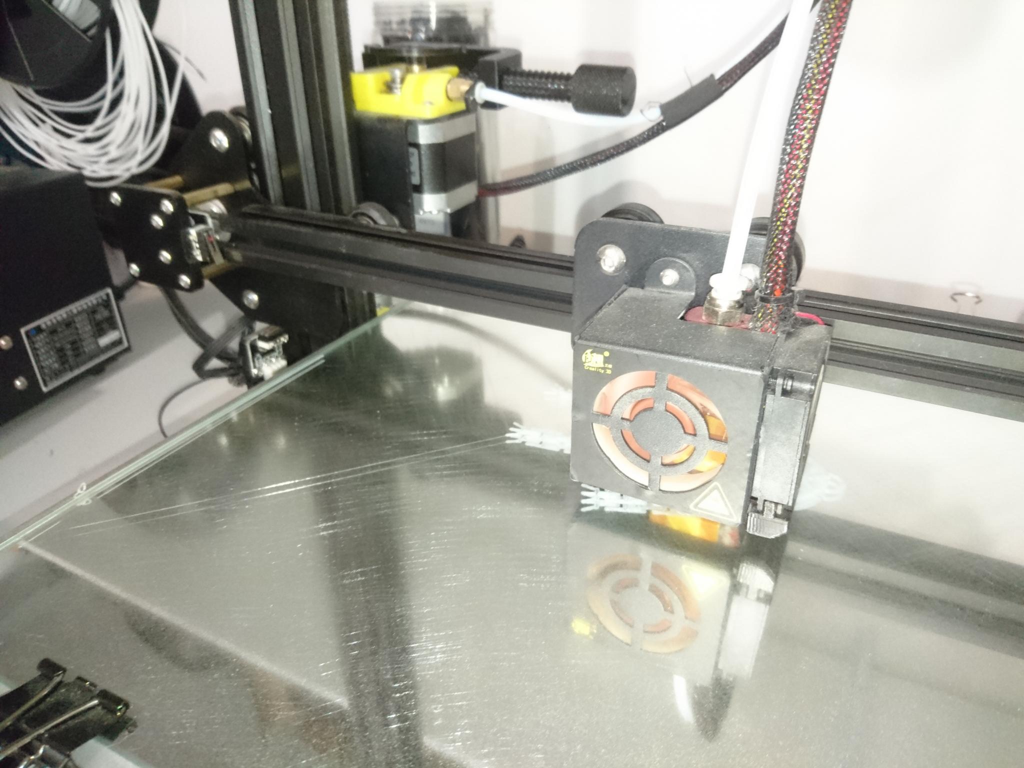

Ayahuasco Posté(e) Octobre 13, 2018 Posté(e) Octobre 13, 2018 pour ma part, j'ai installer ca : https://www.thingiverse.com/thing:2604471 a noter la forme pres du trou de passage du filament... preferez la version a percer vous meme au diametre de 2mm, cela sera beaucoup plus precis. j'imprime a 30 mm/s

Ayahuasco Posté(e) Octobre 13, 2018 Posté(e) Octobre 13, 2018 Pas de pb particulier pour installer... On ne peut mettre que 3 vis de fixation, les 2 de gauche sur la photo de Totonor, et 1 a gauche en partie sup avec un tête fraisee.( elle elle en dessous de la gachette. Il fait 2 ecrou et une vis pour le reglage de la tension du ressort. Absolument aucun pb pour le montage. Pour le filament, il faut le percer a 2mm, le trou existant etant a environ 1.5 mm. Ainsi, la circularite est assuree. La diametre precis avec la forme venant dans la roulette empeche le filament de partir ailleur que dans le trou...

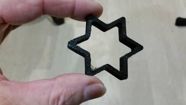

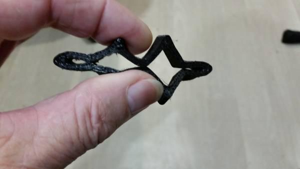

totonor Posté(e) Octobre 17, 2018 Posté(e) Octobre 17, 2018 Un autre essai. A vrai dire faudrait que j essaie sans la modif au niveau de l extruder pour voir. Si ça se trouve ça marche sans
