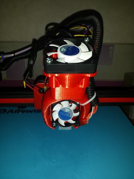

Salut à tous, comme nous tous, j'en ai rapidement eu marre du bruit de sèche cheveux que génère notre imprimante au travail...
En plus d'être bruyant, les ventillos d'origine sont de bien mauvaise qualité et pour certains d'entre vous se sont rapidement trouvé HS.
Les FANs ayant la meilleur réputation coûtant un bras pour ce que c'est, j'ai cherché une solution moins cher, je sus tombé sur la gamme "super silent" de chez AAB Cooling qui en plus d'être silencieux ont un rendement en m3/h tout à fait honorable pour un prix très contenu.
5€40 le 40mm
5€60 le 50mm
et 5€50 le 60mm pour l'alim.

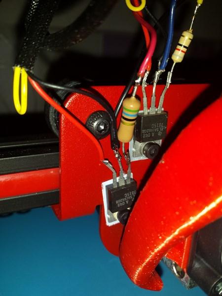

Merdum, comme bon nombre de FAN dispo, ils sont en 12V... Pas grave ! j'ai choisi de mettre 2 régulateurs de tension sur le charriot, l'un pour le fan de la tête, l'autre pour celui du filament. Pour le Fan en 60mm de l'alim, il est en 12V d'origine, branchement direct.
J'ai mesuré la conso réelle des 3 modèles de FAN, je ne vous mets que les courants sous 12 et 15V
Pour le 40mm = 52mA (12V) et 61mA (15V); 50mm = 70mA et 83mA, 60mm = 148mA et 186mA
Perso j'ai choisi de les suralimenter légèrement pour gagner encore un poil en débit, sans attaquer trop la fiabilité, j'ai donc choisi des régulateurs 15V à 2€20 les 2 livré sur ebay (7815); vous pouvez prendre des 7812 si vous préférez rester en 12V.
Attention, il faut les monter isolé par un pad (ou mica) et un canon de ce genre.

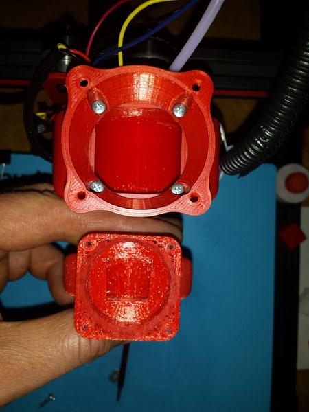

J'ai imprimé le Fang d'Aximakers ainsi qu'un adaptateur 40/50mm.
Pour atténuer un peu la différence entre le 24V d'entrée et le 15V de sortie des régulateurs, j'ai mis une résistance de 82ohms 0.5w pour le 40mm et une 58 ohms 0.5w pour le 50mm. J'ai repris la visserie d'origine pour fixer les 2 réguls.
Ça fonctionne nickel ! beaucoup beaucoup moins de bruit, le montage est sans aucun doute pas des plus esthétique mais pas cher et fonctionnel.

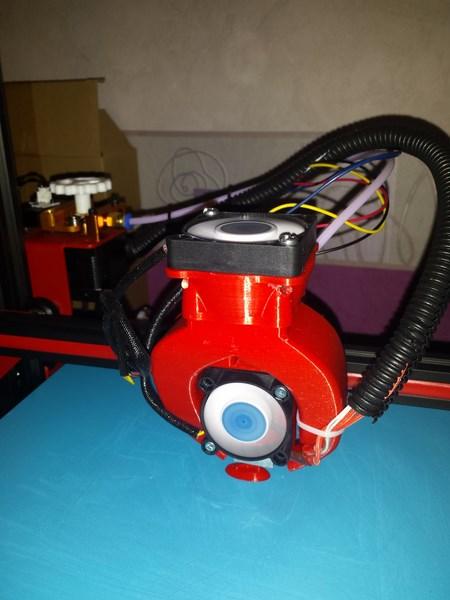

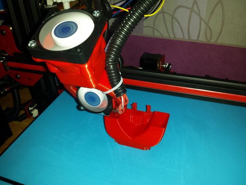

Sinon pour ce qui est de la performance, le fang des 1ères photos est bidon, l'entrée d'air est trop petite... voir photo ci dessous: en haute le nouveau et en bas l'ancien
 Voyez la section du haut du conduit (en cours d'impression)
montage terminé, il souffle beaucoup plus fort à FAN équivalent (ici toujours avec un adaptateur 40/50mm)
le lien thingiverse https://www.thingiverse.com/thing:2683629
En plus, la structure pour le fixer sur la tête est bien plus épaisse / solide.

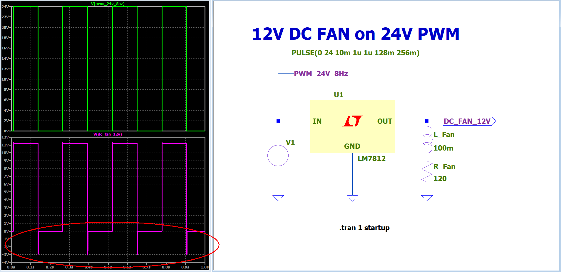

Bonjour à tous

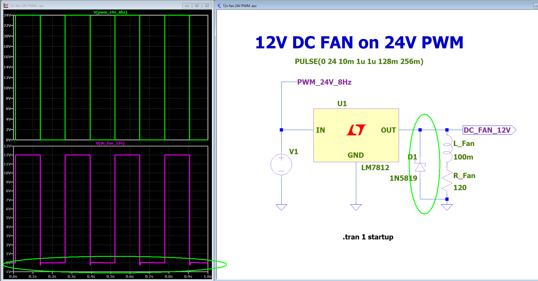

Je suis d'accord avec ce postulat mais dans notre cas, on a à disposition un ventilateur brushless 2 fils et la solution optimale est de commander sa vitesse avec une tension continue variable.
Un signal PWM de très basse fréquence peut aussi être utilisé,  et c'est d'ailleurs  pour cette raison que celui délivré par la CM a une fréquence de 8Hz environ.
Malgré tout, à mon avis, un meilleur fonctionnement (à coups, bruit, échauffement, etc.) serait assuré par une commande en courant continu pur dépendant du rapport cyclique.

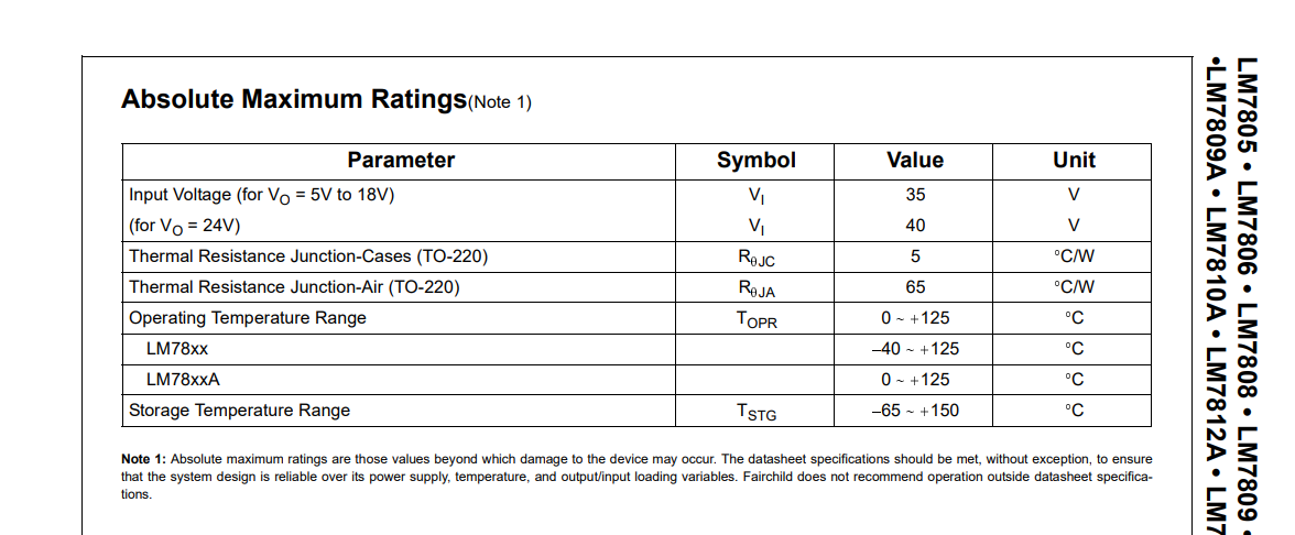

Par contre, je pense que la résistance chutrice en entrée du régulateur de tension  est superflue, la datasheet permettant une tension de 35V maxi sur son entrée  pour une tension de sortie de 5 à 18V.
J'ai fait une simulation avec un 7812. Je te suggère de mettre une diode Schottky en inverse aux bornes du ventilateur, ça évitera au régulateur de se manger 3V de tension inverse sur sa sortie.
Modifié (le) par Janpolanton

Sinon, il y a 3 écoles sur le sujet:
  1. Baisser la tension avec un régulateur 78xx en gardant le PWM d'origine.
  2. Baisser la tension avec un convertisseur buck en gardant le PWM d'origine.
  3. Baisser la tension à 12V et lisser le PWM afin d'avoir une tension continue proportionnelle au duty-cycle (système pas encore vraiment fonctionnel mais ça va venir...)
Rappel : ces ventilateurs à 2 fils ne sont pas conçus pour fonctionner en PWM ou alors très mal avec des démarrages aléatoires à faible tension (aux environs de 6V soit 50% de duty-cycle, le fonctionnement n'est pas assuré)
Alors, choisis ton camp camarade...😎
