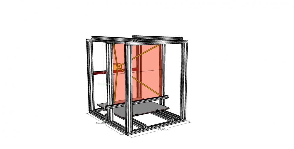

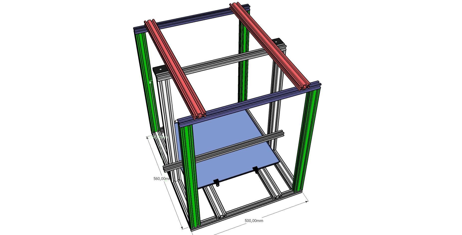

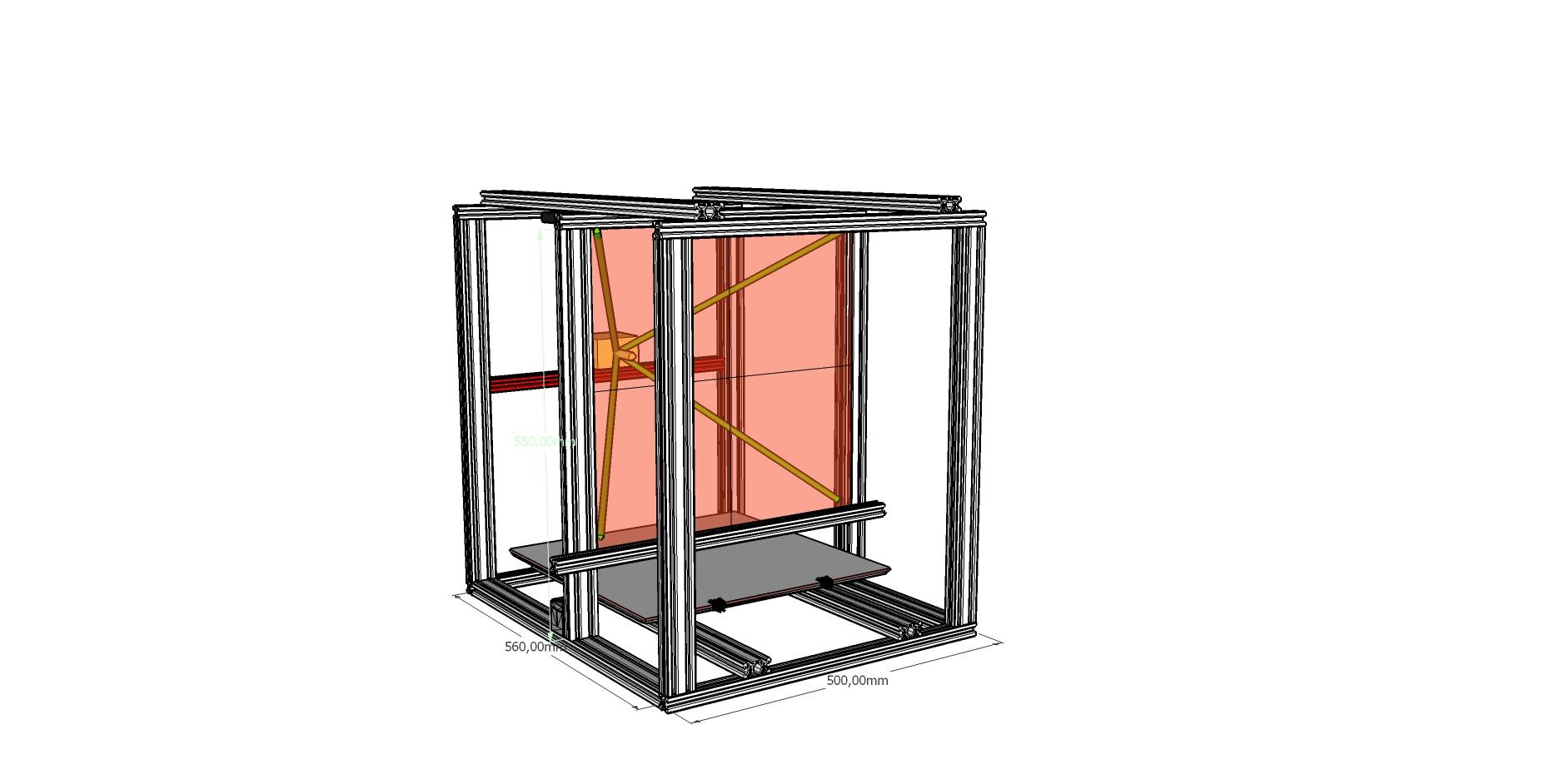

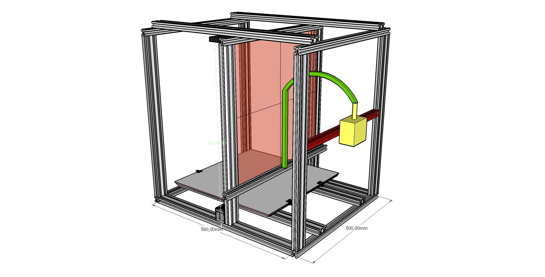

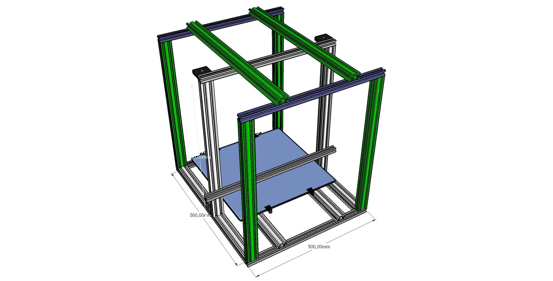

pyriame Posté(e) Octobre 13, 2018 Partager Posté(e) Octobre 13, 2018 bonjour, Voila j'ai ce projet d'utiliser le système hypercube sur ma CR-10 S4. Dans les avantages espéré: - Plus de problème de stabilité sur les impressions haute,imprimante rigide - Déport de l'extrudeur en hauteur pour soulager l'axe Z gauche - Installation d'un éclairage - accroche des bobines en hauteur et divers accessoire. Dans le principe aucun démontage de l'existant. J'installe 2 portiques totalement identique a celui existant devant et derrière et j'ajoute 2 barres horizontales au sommet que je solidarise au portique existant par une vis traversante. L’écartement de ses 2 barres est à définir, soit très centré (pourquoi pas une seule du coup ?) soit aux extrémité au contact des 2 inserts des vis sans fin. Dans l'idée ces 2 barres accueillerons le moteur nema et l'extrudeur ainsi que des bobines. Leur placement est donc stratégique. Voila j'attend vos avis, idées etc... N'hésitez pas ! C'est une dépense, faut pas que je me loupe 1 Lien vers le commentaire Partager sur d’autres sites More sharing options...
rmlc460 Posté(e) Octobre 14, 2018 Partager Posté(e) Octobre 14, 2018 Bonjour, Voici un point de vue (c'est le mien et je le partage! ) Si tu ne mets qu'une traverse centrale, ça veut dire que les angles des carrés avant/arrière ne sont pas verrouillé dans le plan Y. Est-ce que ça porte à conséquence: instinctivement, j'ai envie de répondre: Ça peut. En mettre deux et les jeter aux extrémités, c'est donc mieux. Mais ça bloque le dessus des tiges en Z, et ça c'est pas cool. D'autant que certains sont des adeptes d'un seul moteur en Z, avec renvoi par courroie crantée, car du coup t'es sur de ne jamais louper de steps, de conserver ton X. Et puis sur des portées de grande dimension, ça résout les histoires de poids, tu peux même rêver d'un Bondtech en plus du Bowden, tout est permis! Perso, du fait que la base est saine, je trouve que ça, ce sont des évolution hyper intéressante, et si un jour tu étais tenté, ce serait bête d'avoir à revenir sur tes travaux! Du coup, je vais peut-être dire une connerie, pourquoi ne pas les envisager sous le profil supérieur, dans les angles? C'est pas dans ces quartiers-là que tu imprimeras souvent!! Lien vers le commentaire Partager sur d’autres sites More sharing options...
volavoile Posté(e) Octobre 14, 2018 Partager Posté(e) Octobre 14, 2018 Il n'y a pas de triangulation, donc peu d'apport de rigidité... tu peux l'améliorer! Lien vers le commentaire Partager sur d’autres sites More sharing options...

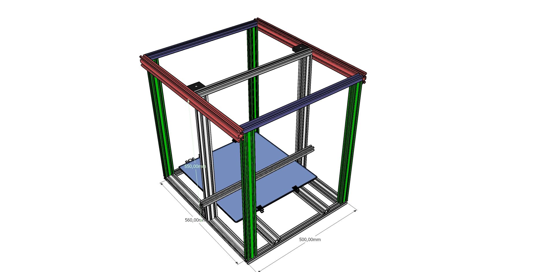

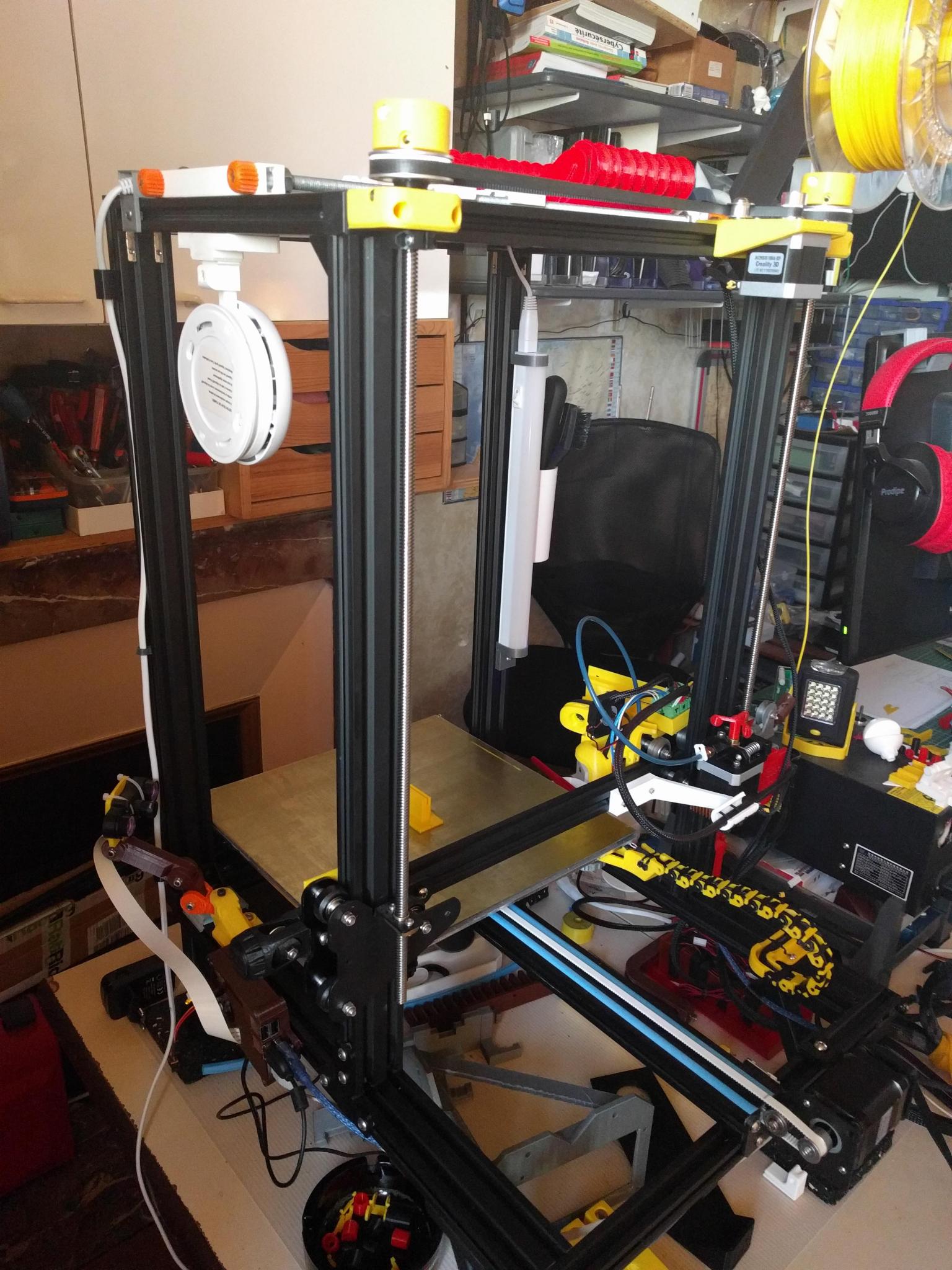

fran6p Posté(e) Octobre 14, 2018 Partager Posté(e) Octobre 14, 2018 (modifié) Les deux profilés 2040 du haut pourraient aussi être mis sur le côté pour relier les trois (six) profilés montant (ça ne gênerait donc pas dans ce cas pour un montage du moteur Z en haut avec son entraînement des deux axes par poulies). @volavoile la triangulation peut aussi être réalisée avec ce système (sinon comment fonctionnerait les imprimantes type hypercube (coreXY)). Certes en mécanique "pure" la triangulation est préférable mais au final c'est moins esthétique (et c'est mon point de vue ). Ma CR10 est renforcée par des profilés 2040 et 2020 façon le kit de Ratrig. Et je peux t'affirmer que l'axe Z se maintient parfaitement du bas jusqu'au haut. Mon entraînement de l'axe Z est effectué par un seul moteur en haut de la structure via une courroie GT2 et des poulies de 60 dents (estep du Z à 1200!). Modifié (le) Octobre 14, 2018 par fran6p aurtograf Lien vers le commentaire Partager sur d’autres sites More sharing options...
pyriame Posté(e) Octobre 14, 2018 Auteur Partager Posté(e) Octobre 14, 2018 Il y a 4 heures, fran6p a dit : Les deux profilés 2040 du haut pourraient aussi être mis sur le côté pour relier les trois (six) profilés montant (ça ne gênerait donc pas dans ce cas pour un montage du moteur Z en haut avec son entraînement des deux axes par poulies). comme ça ? On peut solidariser de cette façon. Esthétiquement c'est peut être pas très heureux mais oui pourquoi pas. Le problème que je voit c'est que je suis obliger de rajouter une barre horizontale pour poser mon moteur extrudeur (si on le veut centrer). L'avantage c'est qu'aux angle on a une vrai fixation 3 points (les 3 barres sont accroché mutuellement ce qui n'est pas le cas de la V1). J'avais pensé a ceci aussi au contact des vis sans fin mais sans interférer avec leur support. Plus stable que la V1 mais moins que la V2. On retrouve la symétrie des barres du plateau et esthétiquement c'est le plus sympas . On garde le soucis de rajout d'une barre pour fixer l'extrudeur. J'ai vu un gars qui fait passer les barres sur la vis sans fin mais il inverse les moteur qui sont tête en bas et fixer à ses barres. C'est astucieux mais sa fait trop de modification par rapport à la version initiale. C'est un kit que je veux, pas une autre imprimante Il y a 6 heures, volavoile a dit : Il n'y a pas de triangulation, donc peu d'apport de rigidité... tu peux l'améliorer! Oui je suis d'accord mais j'ai pas trouvé de profilé découpé en angle et sans gêner la tête sont installation me semble assez compliquer déporté sur les coté façon jambe de force peut être...). Il y a 7 heures, rmlc460 a dit : Du coup, je vais peut-être dire une connerie, pourquoi ne pas les envisager sous le profil supérieur, dans les angles? C'est pas dans ces quartiers-là que tu imprimeras souvent!! Oui j'y est pensé , c'est la V3 mais je les ai mis au dessus. Pourquoi? je serait pas te dire. Effectivement en dessous on perdrais pas grand chose donc à voir. Faut que je trouve l'implantation final du bowden sa m'aidera à y voir plus claire Lien vers le commentaire Partager sur d’autres sites More sharing options...

fran6p Posté(e) Octobre 15, 2018 Partager Posté(e) Octobre 15, 2018 (modifié) Il y a 22 heures, pyriame a dit : comme ça ? Tout à fait ça . En utilisant cette solution, tu pourrais mettre des profilés 2020 au lieu de 2040. Modifié (le) Octobre 15, 2018 par fran6p complément Lien vers le commentaire Partager sur d’autres sites More sharing options...

pyriame Posté(e) Octobre 16, 2018 Auteur Partager Posté(e) Octobre 16, 2018 merci pour toute vos réponses. Je garde les 3 cadres identique comme solution et je verrai plus tard le positionnement des renforts qui dépendra d'un autre sujet, l'Extrudeur ! Alors le positionnement de l'extrudeur est délicat. Sa position actuel sur les CR-10 n'est pas idiote car le tube ne se déplace que sur l'axe X d'avant en arrière de 0 à 40 cm (pour une S4). Si l'on souhaite diminuer la longueur de tube et ou sa déformation alors il faut positionner l'extrudeur sur le cadre arrière plein centre. De cette façon le tube se déplace sur 2 axe X et Z dans un cadre de 40 x40 avec une longueur min de 20 cm et un max d'environ 45 cm (oui le plateau fait 40 mais les montants sont espacé de 30 cm). C'est la position idéale pour minimiser la déformation du tube et sa variation de longueur (on est pour le moment sur des notion de distance en ligne droite et pas de longueur de tube). Oui mais non. intuitivement sur des impressions haute le fil va finir par toucher l'objet si il est plus haut que la hauteur de l’extrudeur ou le tube va se coincer entre le montant haut du cadre et la barre qui accroche la buse. Une solution serait alors de mettre l'extrudeur dans la même position mais sur le cadre avant, pour éviter que le fil ne se pince, et de le positionner tête vers le haut pour que le tube décrive une courbe. On se retrouve alors avec un tube sans trop de déformation mais d'au moins 80 cm. Outre l'accessibilité de l'imprimante très moyenne mais un gain de poids de l'axe Z gauche libéré du moteur de l'extrudeur, en terme de précision on gagne un peu sur la déformation du tube mais sa longueur sera au mieux la même qu'avant au pire plus longue ... Pas top... J'ai regardé des fixations sur le dessus du cadre, en position central ou avant, les résultat ne sont pas plus encourageant. Les longueur du tube s'allonge avec parfois des double courbure et des positions de pincement sur des impressions très haute. Après si on veut être cohérent je pense qu'il faut repartir sur la base, "vitesse ou précision". Pour mon utilisation perso, la vitesse n'est pas forcément le critère. J'imprime en 50 mm/s et ça me va bien. Si je rigidifie les cadres c'est pour une meilleur précision du trais, pas pour imprimer a 120mm/s. A partir de ces critères, choisir un bowden n'a pas vraiment de sens. C'est un système conçu pour imprimer vite en diminuant le poids de la buse et donc son inertie grâce à un déport de la masse de l'extrudeur. La solution que j'envisage est donc de passer en direct drive pour cette configuration hypercube. Voila j'attend vos avis sur ce sujet. Je suis toujours sur l'objectif de fournir une liste de course pour un "Kit hypercube" avec une option Bowden ou Direct drive du coup Lien vers le commentaire Partager sur d’autres sites More sharing options...
