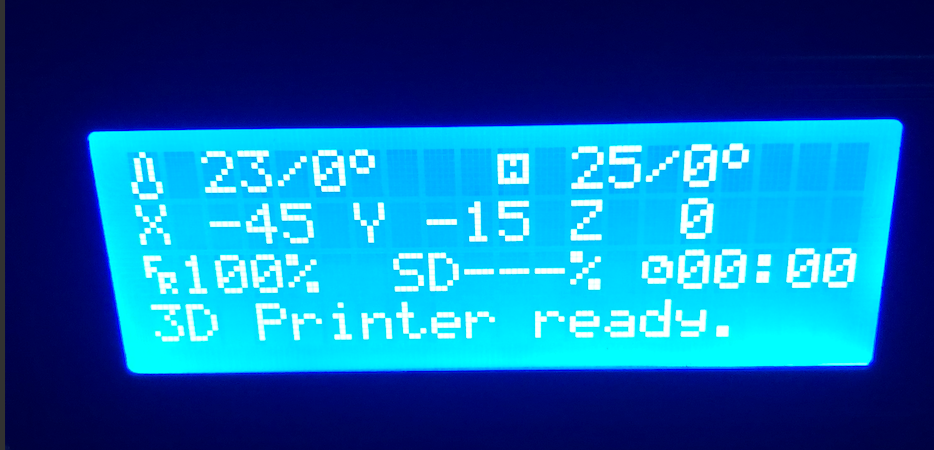

1-  Ma buse n'imprime plus au centre du plateau en cherchant sur le forum j'ai vu qu'on pouvait modifier les valeurs  X_MIN_POS et Y_MIN_POS   dans marlin ce que je m'empresse de faire
je réalise quelques tests sur Pronterface ( mise en position home puis ensuite centré sur le plateau tout est ok ma buse arrive bien au milieu du bed ) je me decide donc d'imprimer une mire de calibration pour affiner et faire un test d'impression rapide . Sur cura je centre donc la piece transfere le gcode sur la SD et lance l'impression et la bizarrement la buse se met a imprimer sur le devant du plateau donc pas du tout centré. j'ai cherché mais a part les deux parametres dans marlin / centré la pièce sur cura / verifier qu'on utilise bien le gcode marlin je ne sais plus ou regarder est ce quelqu'un aurait une idée ?

// @section machine
// The size of the print bed
#define X_BED_SIZE 220
#define Y_BED_SIZE 220
// Travel limits (mm) after homing, corresponding to endstop positions.
#define X_MIN_POS -45
#define Y_MIN_POS -15
#define Z_MIN_POS 0
#define X_MAX_POS X_BED_SIZE
#define Y_MAX_POS Y_BED_SIZE
#define Z_MAX_POS 240
Modifié (le) par Nexus

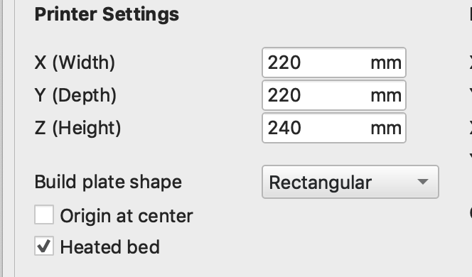

vérifies si "origine au centre" est coché, si c'est le cas, décoches le, dans le cas contraire, pas touche!

bon clairement le problème vient de cura je viens d'installer sli3r et lancé une impression rapide et ca s'imprime presque au milieu
Cura et marlin serait il incompatible ? c'est possible ca ? ( je precise que cura tourne sur Mac OS )
du tout, c'est juste un paramètre inapproprié. vérifies si "origine au centre" est coché, faut pas.
Non il n'est pas coché , il y a que ce parametre qui joue la dessus dans cura ?
avant le passage sous marlin ca fonctionnait tres bien et je n'ai touché aucun parametre coté cura
