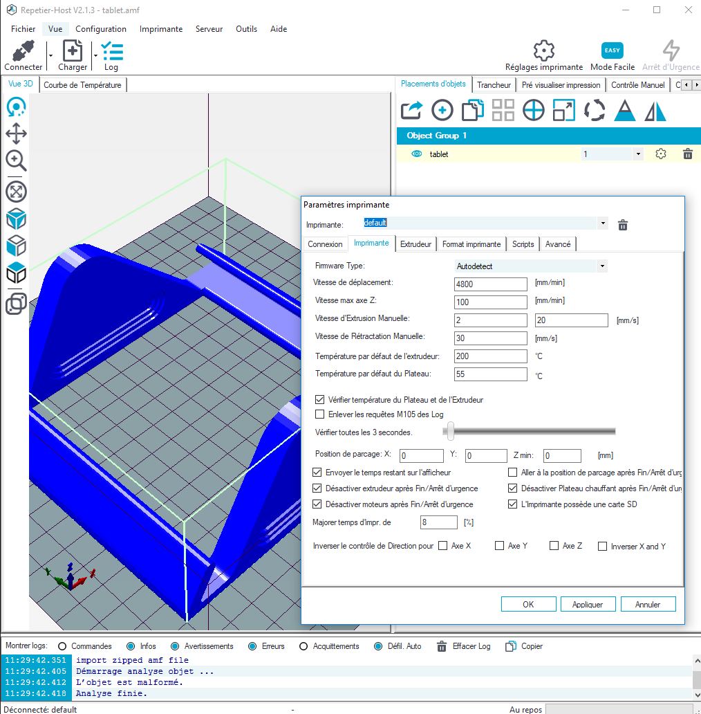

Antho.breizh Posté(e) Octobre 16, 2018 Posté(e) Octobre 16, 2018 Ok dans les parametres de repetier host tu peux les inverser (tout en bas): Surtout tu tests chaque modification d'un paramètre a la fois afin d'observer ce que tu veux et ceux qui se passe .
sergio74 Posté(e) Octobre 16, 2018 Auteur Posté(e) Octobre 16, 2018 j'ai essayé : axe x coché ; axe y non coché; axe z non coché: pas de chgt axe x non coché ; axe y coché; axe z non coché: pas de chgt axe x non coché ; axe y non coché; axe z coché: pas de chgt ce qui m'étonne, c'est que le chariot va à droite, bute sur l'axe z: le moteur continue à tourner, la courroie "patine", avec un bruit fort. Actuellement, j'ai lancé une impression: celle ci est revenue plus au milieu (voir photo) , avec la combinaison (faite par "hasard"): axe x coché ; axe y non coché; axe z coché????
