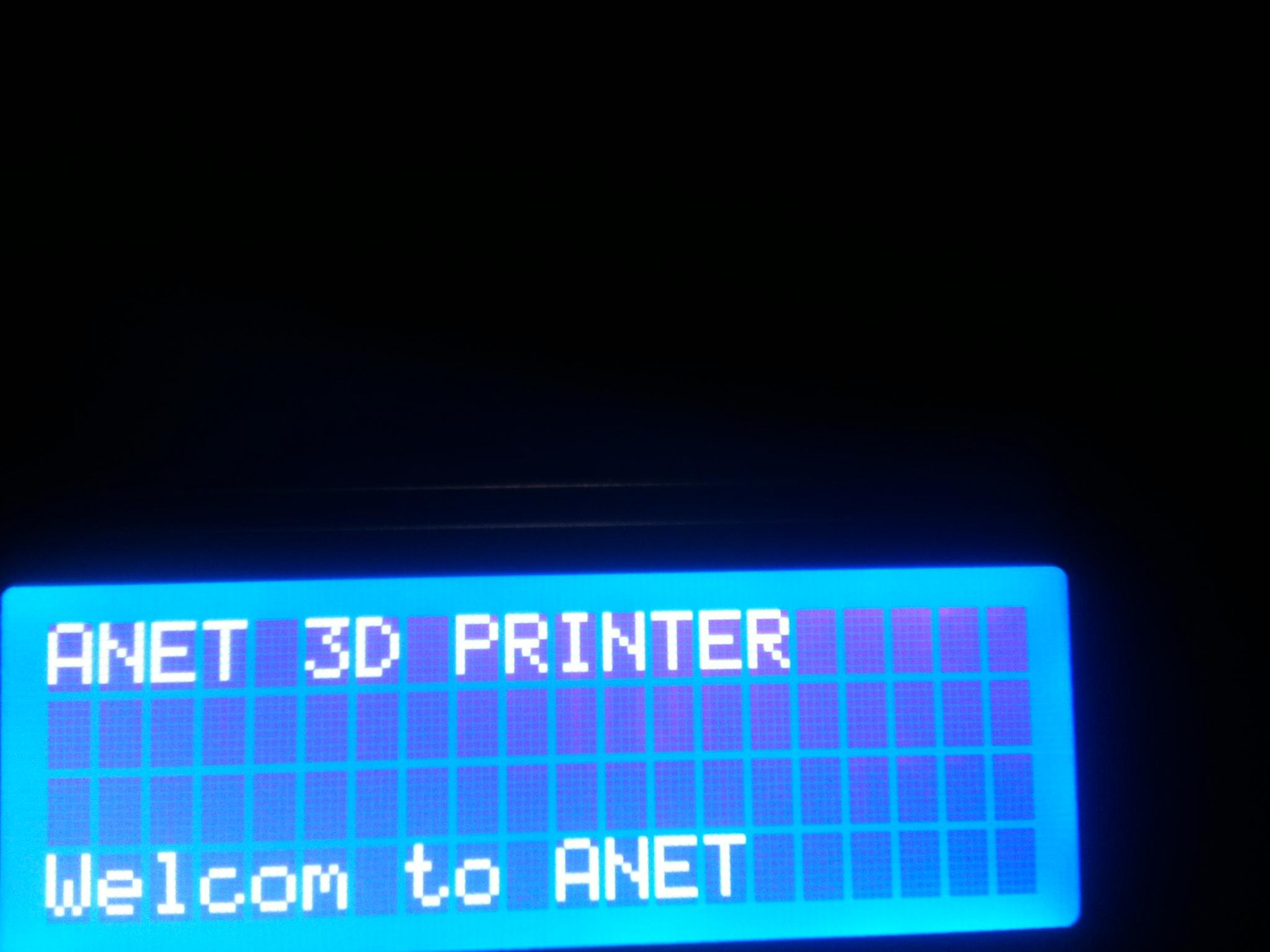

sergio74 Posté(e) Octobre 17, 2018 Auteur Posté(e) Octobre 17, 2018 Voici la photo lors de la mise sous tension. L'instruction #define BAUDRATE 250000 , c'est à quel endroit que je la mets? merci
Maeke Posté(e) Octobre 17, 2018 Posté(e) Octobre 17, 2018 (modifié) c'est pas dans le firmware mais dans le gestionnaire de périph de windows qu'il faut changer la valeur (me demandes pas pour macos ou linux j'en sais rien). Et lis mon commentaire précédent. ceci dit ton écran de boot me semble différent de celui de l'anet a8, du moins dans mon souvenir vu que je suis sous marlin. je t'ai aussi demandé l'écran après le démarrage (écran d'attente). Edit; oui, c'est pas le bon bootscreen regardes cette vidéo à 1:11 Modifié (le) Octobre 17, 2018 par Maeke

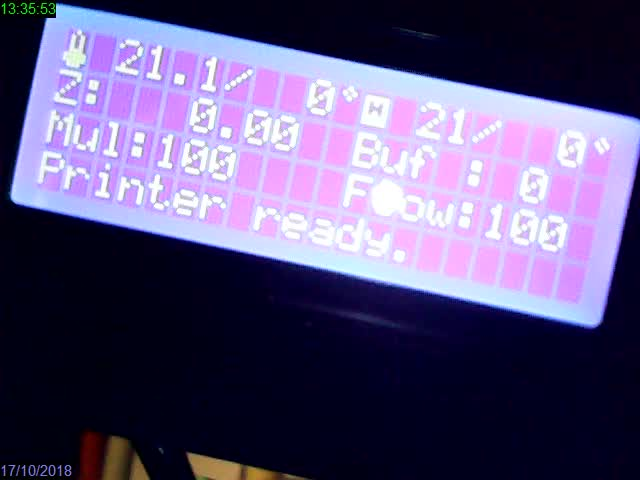

sergio74 Posté(e) Octobre 17, 2018 Auteur Posté(e) Octobre 17, 2018 alors, l'écran d'attente ci-dessous. Si jamais, je n'ai pas le bon firmware anet, l'installation de marlin devrait régler le pb, non? Ensuite dans config.h: * :[2400, 9600, 19200, 38400, 57600, 115200, 250000, 500000, 1000000] */ #define BAUDRATE 115200 // Enable the Bluetooth serial interface on AT90USB devices //#define BLUETOOTH Concernant la vitesse avec l'imprimante, voici ce que j'ai: donc à votre avis, je fais quoi? merci
Maeke Posté(e) Octobre 17, 2018 Posté(e) Octobre 17, 2018 (modifié) Oui, marlin règlera le problème puisqu'il vient avec des fichiers pré configurés pour la Anet A8 (qu'il faut aller chercher dans le sous dossier Marlin-1.1.x\Marlin\example_configurations\Anet\A8 puis copier dans Marlin-1.1.x\Marlin. ça correspond à la configuration de base d'une anet a8 non modifiée. au passage en plus du moteur inversé tu avais peut-être une mauvaise configuration de la taille de l'imprimante. Modifié (le) Octobre 17, 2018 par Maeke

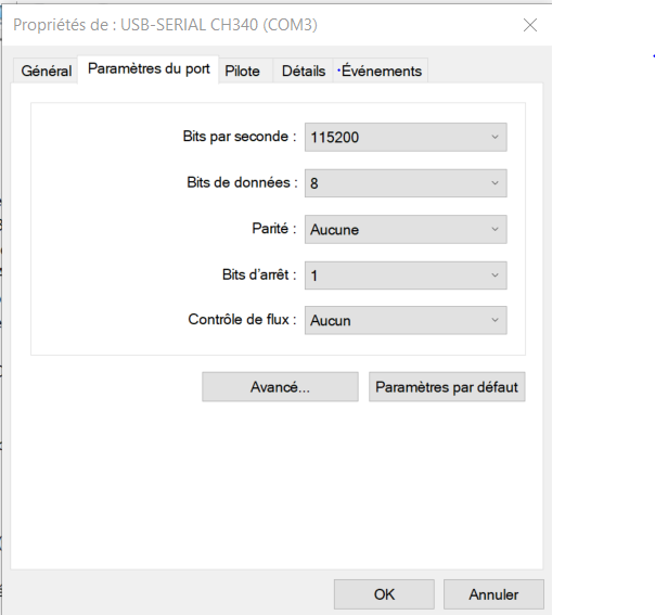

Maeke Posté(e) Octobre 17, 2018 Posté(e) Octobre 17, 2018 (modifié) regardes dans l'os, pas dans le firmware. PS c'est le port ch340 dans l'os, pas le com qu'il faut régler. Modifié (le) Octobre 17, 2018 par Maeke

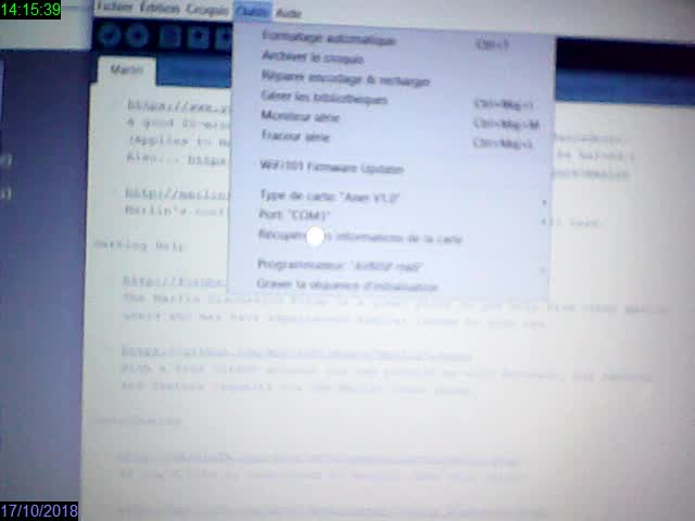

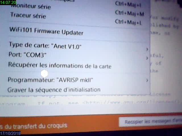

Antho.breizh Posté(e) Octobre 17, 2018 Posté(e) Octobre 17, 2018 (modifié) Question bête dans l'IDE arduino tu as configuré le bon type de carte ? sinon tu peux avoir cette érreur Edit: fait une capture d'écran de l'IDE arduino une fois que cela a téléverser avec la fentre complete de l'ide Modifié (le) Octobre 17, 2018 par Antho.breizh
sergio74 Posté(e) Octobre 17, 2018 Auteur Posté(e) Octobre 17, 2018 oui, voir ci-dessous j'ai modifié la vitesse dans windows pour ch340 (com3) à 115200 -refait le transfert: KO -refait compilation et transfert: KO je vais essayer de modifier le baudtrate dans arduino

Maeke Posté(e) Octobre 17, 2018 Posté(e) Octobre 17, 2018 Pour la Nème fois c'est dans le gestionnaire de périphériques de windows qu'il faut changer cette valeur, toute modification dans le firmware ou dans arduino ide est INUTILE si elle n'est pas faite dans le gestionnaire de périphérique.
sergio74 Posté(e) Octobre 17, 2018 Auteur Posté(e) Octobre 17, 2018 ok, c'est ce que j'avais fait, mais vu que le résultat était identique, j'ai également essayé dans arduino. donc, je supprime le baudrate dans arduino, je repasse le com3 dans windows à 115200 en changeant le cable usb. OK?
