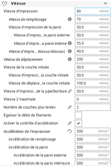

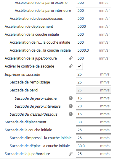

Effectivement, je suis à 120 et ça raisonne dans toute la baraque malgré les TMC 2208 et les amortisseurs sur les moteurs.
Avec les paramètres ci-dessous que j'utilise, il y a parfois un léger "couinement" lors des déplacements mais ça ne fait pas trembler les murs et planchers de la maison (carte mère CR10 version 1 d'origine avec drivers A4988, pieds de stabilisation avec balle de squash posés sur un carré de caoutchouc utilisé pour amortir les bruits du gros électroménager et double amortisseurs (devant/derrière) pour les moteurs des axes X et Y):
358724950_2018-10-2517_19_45_vitesse_1-UltimakerCura.png.c57660be686ac0a08e89b7850d5ca0ec.png1696174096_2018-10-2517_19_45_vitesse_2-UltimakerCura.png.33291e7ef727e85366b4cece62f365f1.png
Avec ces valeurs, les pièces imprimées sont très correctes 😉 (vitesse de déplacement de 200mm/s, toutes les accélérations sont à 500mm/s^2 sauf celles de déplacements qui sont à 5000mm/s^2)...
