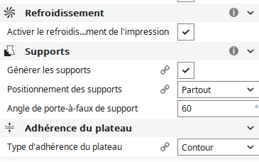

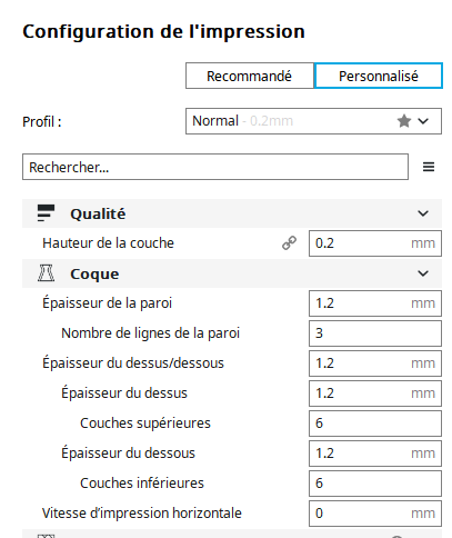

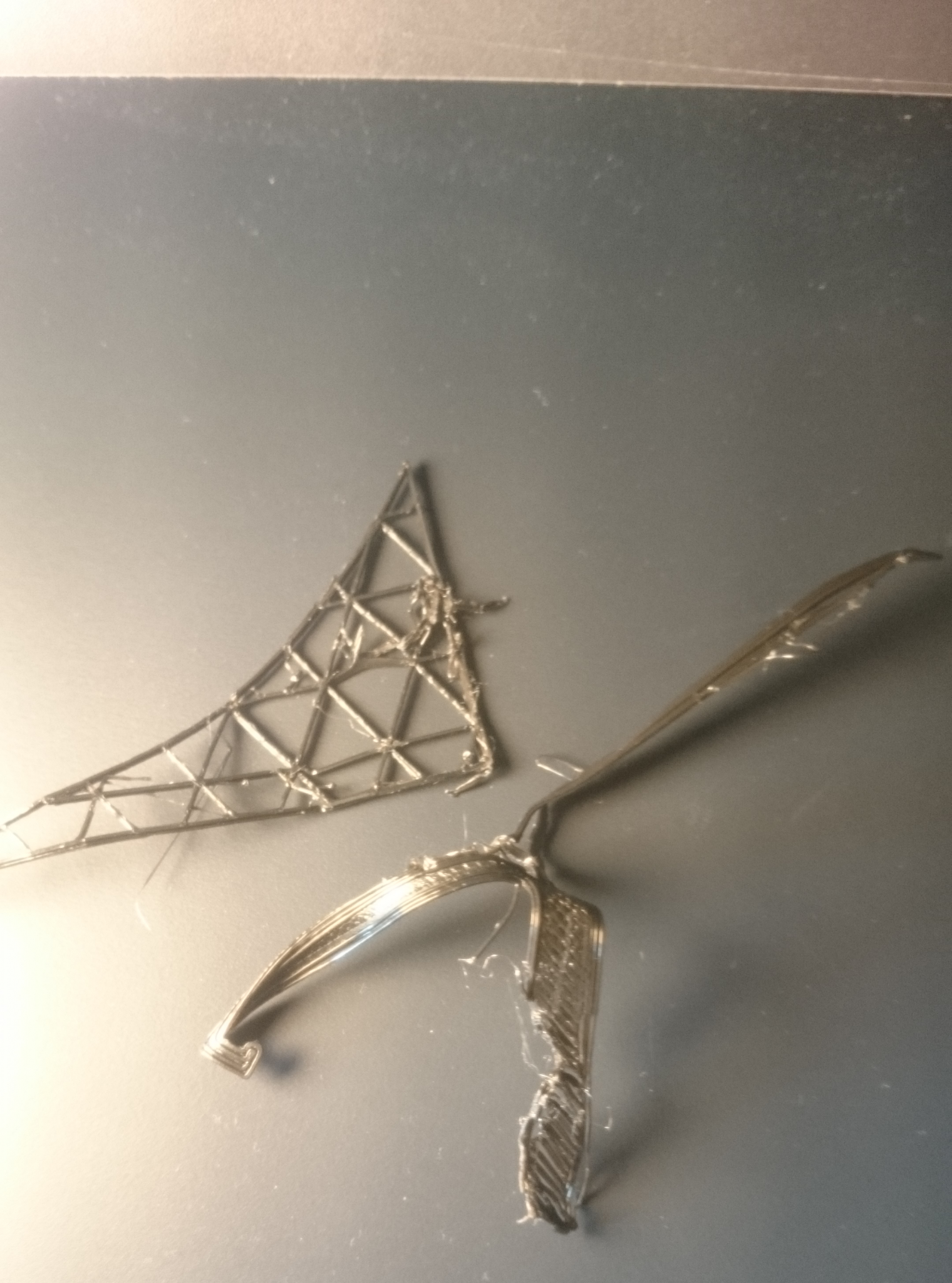

Scoobygouly Posté(e) Octobre 20, 2018 Posté(e) Octobre 20, 2018 Bonjour, J'ai un petit problème sur mon anycubic I3 Mega. J'ai imprimé le fichier de base (les hiboux) et ces derniers fonctionnent parfaitement. Hier, j'ai imprimé un petit personnage et la qualité est vraiment bonne. Mais aujourd'hui j'essaye d'imprimer un socle fixable sur l'imprimante pour tenir la bobine de filament de PLA. Et là ! Le début est bien mais à peine quelques secondes plus tard, la buse emporte tout et entraîne avec elle des gros pâtés de plastique. Tout le plastique se mélange. Je ne sais pas où est le problème. Merci d'avance, Scoobygouly Mes réglages Cura en pièce jointe et une photo du socle raté.

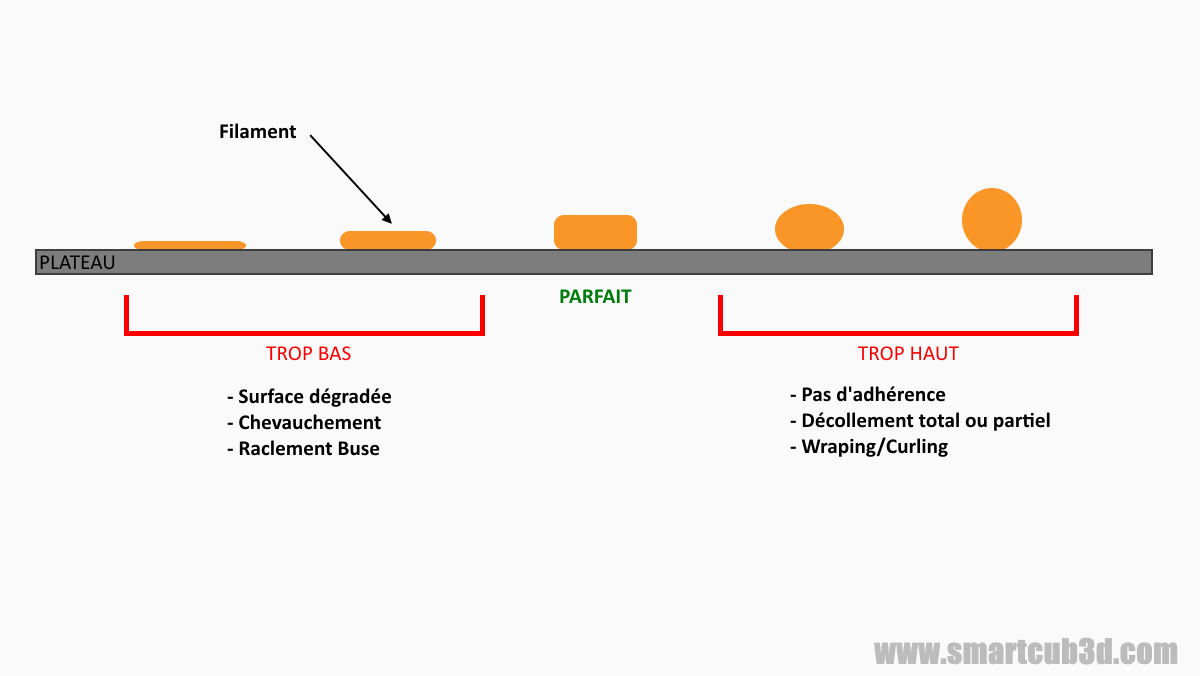

lion02 Posté(e) Octobre 20, 2018 Posté(e) Octobre 20, 2018 Bonjour, Tout simplement , ta première couche n’est pas assez écrasée, sujet traité plusieurs fois. Règle bien l'épaisseur de ta première couche et tu n'auras plus de problème, avec l'abs je te conseille aussi le DIMAFIX Température de ton plateau en fonction de la matière ABS ou PLA, ventilation, abs pas de ventilation. https://www.lesimprimantes3d.fr/forum/topic/17669-wrapping-sur-abs/?tab=comments#comment-225654 lion02

Tatsu-Kan Posté(e) Octobre 21, 2018 Posté(e) Octobre 21, 2018 (modifié) Ce n'est pas un problème avec Cura, mais tout simplement de ton réglage du bed. Faut que tu le refasse en t'assurant que ça frotte légèrement avec une feuille de papier. Et il faut surtout éviter de toucher l'ultrabase avec les doigts. Et le nettoyer de temps en temps avec de l'éthanol (ou de l'alcool isopropylique) pour le dégraisser. Modifié (le) Octobre 21, 2018 par Tatsu-Kan
lion02 Posté(e) Octobre 21, 2018 Posté(e) Octobre 21, 2018 Bonjour, @Tatsu-Kan a bien repondu , quand je dis de bien ecraser ta première couche, c'est avec le reglage de ton z. Soit tu règle le z avec les 4 vis de ton plateau ou dans marlin si il est bien configuré pour agir sur la distance du z avec la cde M851. Le reglage des 4 vis avec feuille de papier sera plus simple, attention regage a faire a chaud plateau plus buse et au 4 coins Par contre si tu as un capteur il faudra regler la hauteur de ce capteur pour bien ecraser ta première couche. lion02
