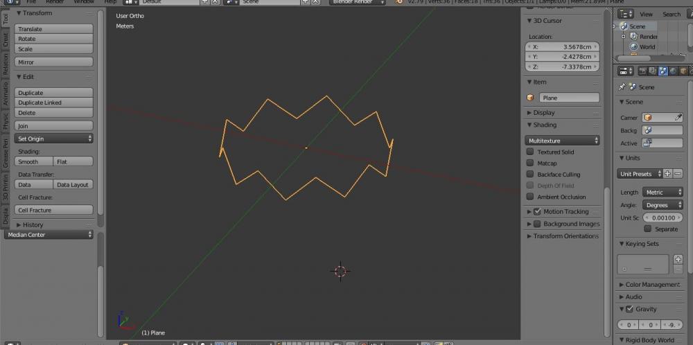

J'ai respecté la procédure mais ça ne fonctionne pas (Fusion 360 plante avec mon .stl et rédémarre avec édition d'un rapport d'erreur). Je pense que le problème vient de mon fichier .stl qui est un tracé simple d'un polygone déformé sous Blender (j'ai mis une copie d'écran du fichier Blender).  J'ai pu en effet importer d'autres fichiers .stl sans problème pris sur Internet.

Ton fichier est mal modélisé, ton modèle n'a pas de consistance, c'est pas un modèle 3D, il n'y a aucuns triangles, juste quelques traits (18).
Il faut que tu revoies ta modélisation avec Blender.

D'après les renseignements que j'ai eus, un .stl ne peut pas contenir que des "edges", ça doit rejoindre cette propostion d'utiliser freecad.
Dans mon fichier blender j'ai donc rajouté des faces à la forme et en effet l'importation a fonctionne de blender vers fusion 360. Je pense que c'était dû à ça.
