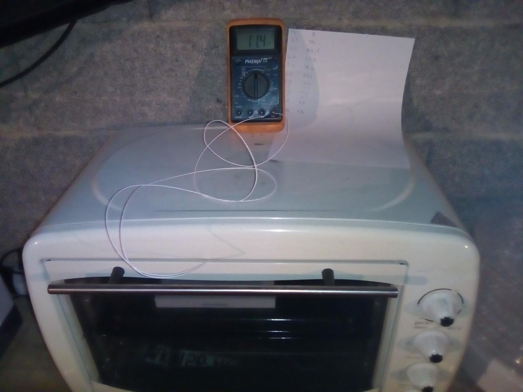

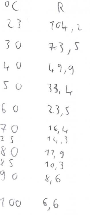

Yo' Posté(e) Octobre 21, 2018 Partager Posté(e) Octobre 21, 2018 Hello, J'ai étalonné une sonde NTC 100K pour contrôler la température d'un four et ça ne ressemble pas à une fonction affine. R étant la résistance en Ohms. °C étant la température en degrés Celsius. Lien vers le commentaire Partager sur d’autres sites More sharing options...

phil135 Posté(e) Octobre 22, 2018 Partager Posté(e) Octobre 22, 2018 @guillaume3d tu vas obtenir un tableau de correspondance mesure - réalité , que tu peux transformer en courbe si tu veux extrapoler un peu @Yo' c'est difficile de comprendre comme ça "sec" ce que représentent les valeurs que tu donnes R est la résistance NTC 100K mesurée à l’ohmmètre ? °C est la température issue du calcul à partir de R ? celle réglée sur le panneau du four ? une valeur "vraie" issue d'un instrument étalonné ? de toute façon, pour une NTC , entre la résistance et la température il y a un polynôme. quand je parle de fonction affine c'est entre la température issue de la mesure et la température réelle Lien vers le commentaire Partager sur d’autres sites More sharing options...
