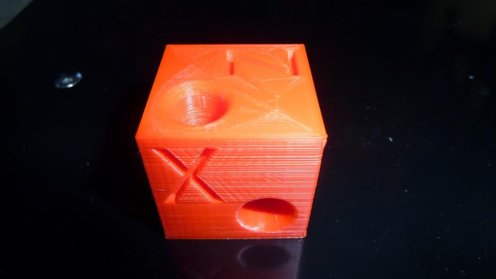

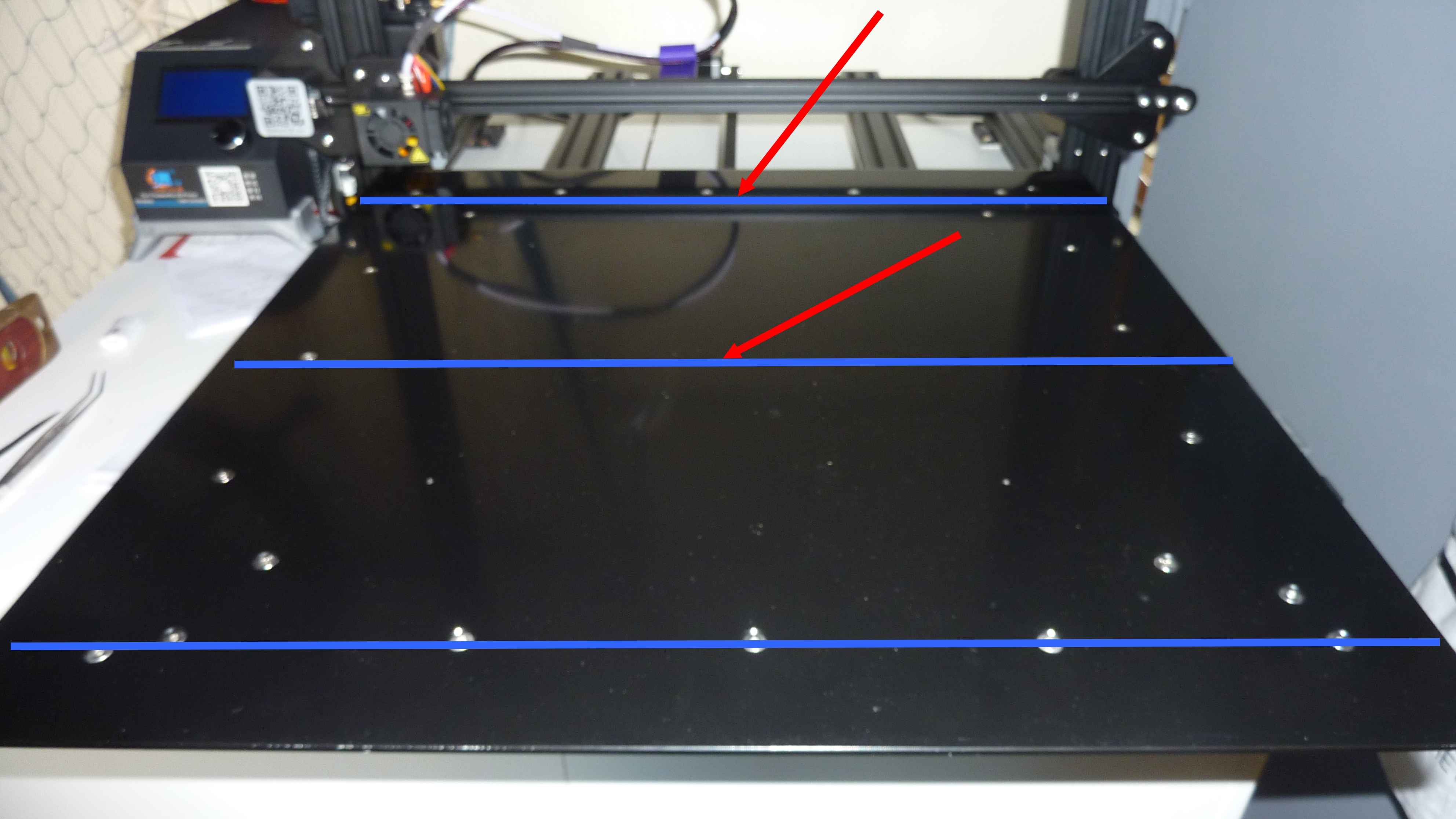

ikik29 Posté(e) Octobre 22, 2018 Posté(e) Octobre 22, 2018 Bonjour à tous, je viens de recevoir ma CR10 S5, le montage s'est bien déroulé mais malheureusement j' ai des difficultés pour faire le nivellement. Mon plateau en verre me semble correcte mais par contre lorsque je place une règle sur le plateau métallique (sans le plateau en verre) j'ai des endroits qui sont plus haut (ça fait levier). Les traits bleus représentent la règle et les flèches rouges les parties plus hautes. Si quelqu'un a déjà eu ce souci ou si vous avez une idée de comment résoudre ce problème je suis preneur. Par contre j'ai quand même fait une petite impression pour voir si il y avait d'autres problèmes.

thsrp Posté(e) Octobre 24, 2018 Posté(e) Octobre 24, 2018 Ah bon ? ton plateau s'est redressé tout seul…. ? Miracle...
ikik29 Posté(e) Octobre 24, 2018 Auteur Posté(e) Octobre 24, 2018 il y a 29 minutes, thsrp a dit : Ah bon ? ton plateau s'est redressé tout seul…. ? Miracle... Non, il est toujours pareil.
Bosco2509 Posté(e) Octobre 24, 2018 Posté(e) Octobre 24, 2018 (modifié) Le 22/10/2018 at 17:42, ikik29 a dit : Bonjour à tous, je viens de recevoir ma CR10 S5, le montage s'est bien déroulé mais malheureusement j' ai des difficultés pour faire le nivellement. Mon plateau en verre me semble correcte mais par contre lorsque je place une règle sur le plateau métallique (sans le plateau en verre) j'ai des endroits qui sont plus haut (ça fait levier). Les traits bleus représentent la règle et les flèches rouges les parties plus hautes. Salut... Question un peu stupide : Tu as regardé avec ta règle métallique... a chaud ? ou a froid ? A chaud... le plateau va s'applanir... car le métal va se dillater... et les zones plus hautes... vont s'alligner et être à niveau quand le plateau sera chaud... Il me semble avoir lu cela sur des avis de possesseurs de la CR-10 S5... et que c'est normal à froid... l'inverse (un creux à froid) est problématique... Normalement... si tu fait la même mesure avec ta règle à chaud... tu verras que ton plateau est bien droit... Modifié (le) Octobre 24, 2018 par Bosco2509
ikik29 Posté(e) Octobre 25, 2018 Auteur Posté(e) Octobre 25, 2018 Il y a 15 heures, Bosco2509 a dit : Salut... Question un peu stupide : Tu as regardé avec ta règle métallique... a chaud ? ou a froid ? A chaud... le plateau va s'applanir... car le métal va se dillater... et les zones plus hautes... vont s'alligner et être à niveau quand le plateau sera chaud... Il me semble avoir lu cela sur des avis de possesseurs de la CR-10 S5... et que c'est normal à froid... l'inverse (un creux à froid) est problématique... Normalement... si tu fait la même mesure avec ta règle à chaud... tu verras que ton plateau est bien droit... Salut, je l'ai fait à chaud. Merci pour ton aide.

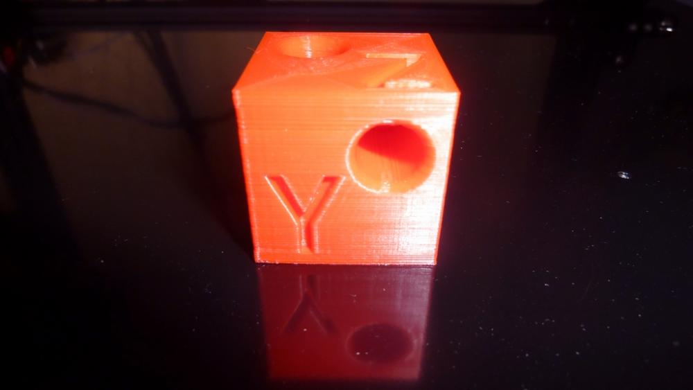

Bosco2509 Posté(e) Octobre 25, 2018 Posté(e) Octobre 25, 2018 il y a 41 minutes, ikik29 a dit : Salut, je l'ai fait à chaud. Merci pour ton aide. Du coup... cela m'amène à poser une autre question :Tu imprime bien sur le verre (ou sur un support) et pas directement sur le plateau en métal ? Le verre lui est (censé) être droit et compense là où le plateau ne l'est pas... Je regarde le cube... et je vois qu'il est parfait... si je met de côté l'impression concentrique (Lignes est plus adapté)... Alors... il éxiste des méthodes pour déceler des soucis de planéité du plateau... tu teste l'un des deux ci-dessous... et ensuite tu nous montre ce que cela a donné :https://www.thingiverse.com/thing:2748074 ou https://www.thingiverse.com/thing:2898163
ikik29 Posté(e) Octobre 27, 2018 Auteur Posté(e) Octobre 27, 2018 J'ai trouvé une parade, j'ai mis une feuille Aluminium pliée à la bonne épaisseur sous le plateau dans le coin arrière gauche et tout est de niveau.

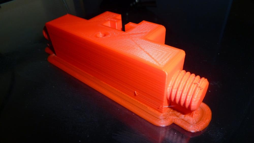

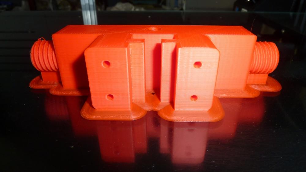

ikik29 Posté(e) Octobre 27, 2018 Auteur Posté(e) Octobre 27, 2018 Je pense être pas très loin des bon réglage pour ma machine. Filament : PLA ICE Buse : 0,4 mm Couche : 0,2 mm Température : 200° (60°) Vitesses : - impression et remplissage : 60 mm/s - parois : 40 mm/s - de déplacement : 100 mm/s Refroidissement : 100 % à la seconde couche
pyriame Posté(e) Octobre 27, 2018 Posté(e) Octobre 27, 2018 la pièce est pas mal . quelque petit problème de oozing on dirait. revoir les réglage de rétraction dans cura pour plus avoir ses cheveux et tu as une option sur la dernière couche pour avoir une surface beaucoup plus lisse a activer
ikik29 Posté(e) Octobre 27, 2018 Auteur Posté(e) Octobre 27, 2018 il y a 6 minutes, pyriame a dit : la pièce est pas mal . quelque petit problème de oozing on dirait. revoir les réglage de rétraction dans cura pour plus avoir ses cheveux et tu as une option sur la dernière couche pour avoir une surface beaucoup plus lisse a activer Merci, tu as la référence de cette option.
