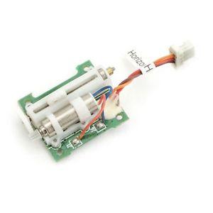

akoirium Posté(e) Octobre 23, 2018 Partager Posté(e) Octobre 23, 2018 Salut a tous ... Bon ca y est je m'y met ... Après quelques tests de différents capteurs optiques, inductifs, et capacitifs, industriels et grands public ...Y a pas photos ... même si les capteurs industriels sont les plus performants en terme de précision et surtout de répétitivité ... ca casse pas non plus 3 pattes a un canard et il faut l'admettre ... le palpeur mécanique reste de loin le plus précis et répétable !.... Mais ... il y a un mais ... le moins fiable ... Et donc je me lance dans la conception d'un capteur a base de servo linéaire de nano cpx ... cette petite bette la : et de cette autre bette : Le but ... allier précision, répétitivité et fiabilité ...!!! Tout en cumulant tout ca avec un gain de place et de poids non négligeable sur un extrudeur de façon a avoir des offsets les plus faibles possible en x et y et donc améliorer la précision de l'autolevel. La première ébauche de la platine destinée a accueillir tout ce beau monde est en cours d'impression ... Lien vers le commentaire Partager sur d’autres sites More sharing options...

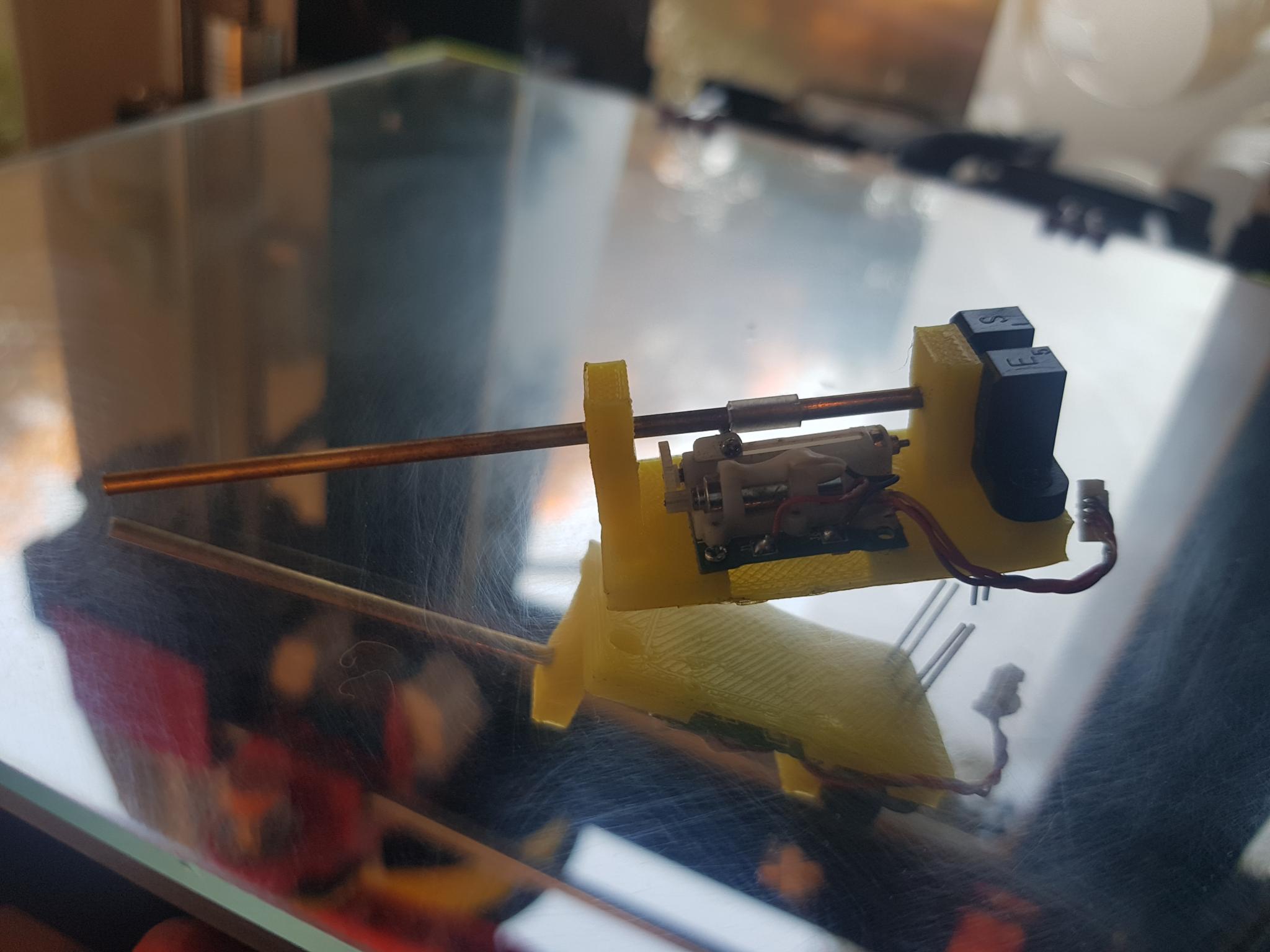

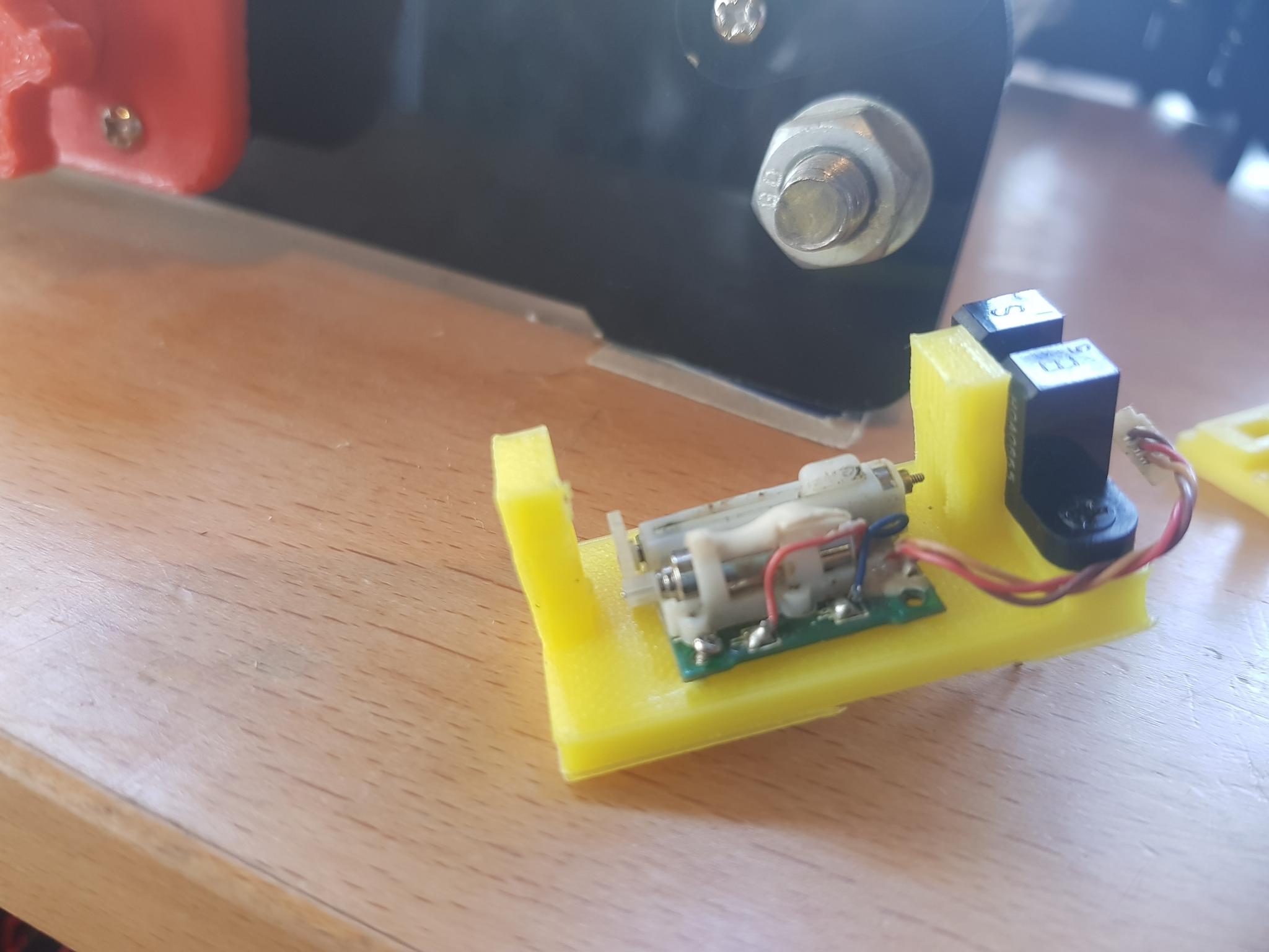

akoirium Posté(e) Octobre 23, 2018 Auteur Partager Posté(e) Octobre 23, 2018 (modifié) voila un premier montage ... il me reste a trouver une tige de 2mm parfaitement droite et câbler tout ca pour faire les premiers test Je pense a utiliser de la corde a piano filetée de modélisme de 2mm avec écrou et contre écrou qui vas bien pour avoir une tige réglable avec précision ... bon j'ai pas ca en stock pour l instant ... alors je vais bidouiller avec ce que j'ai pour les premiers tests ... Modifié (le) Octobre 23, 2018 par akoirium Lien vers le commentaire Partager sur d’autres sites More sharing options...

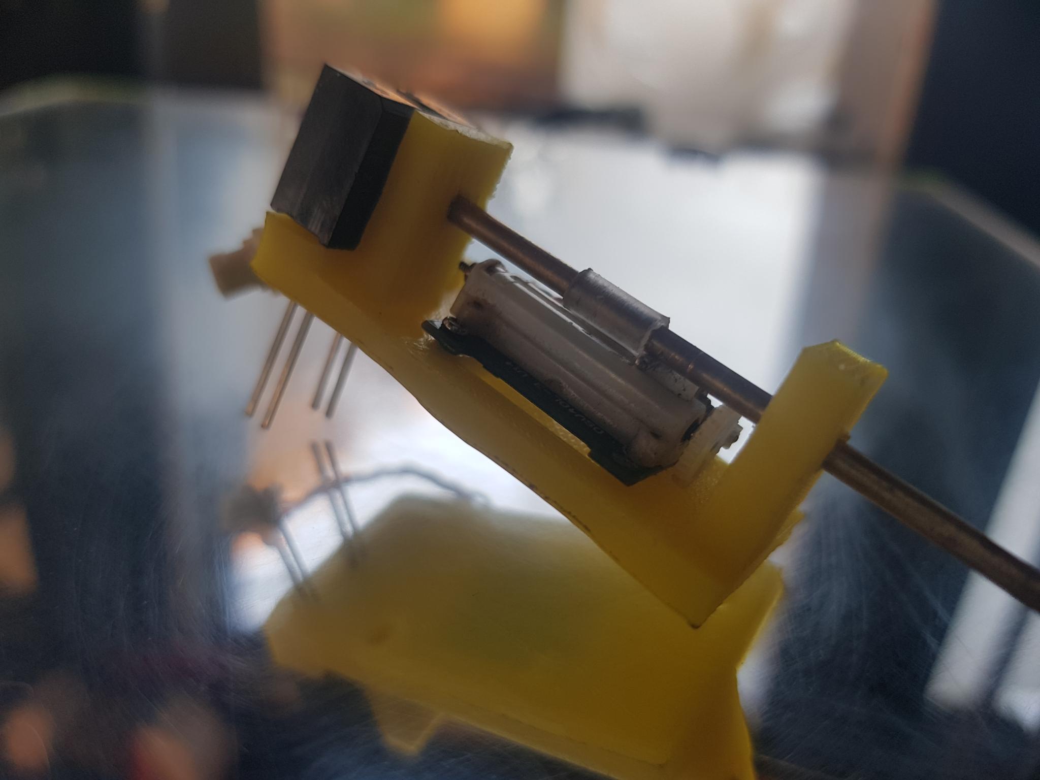

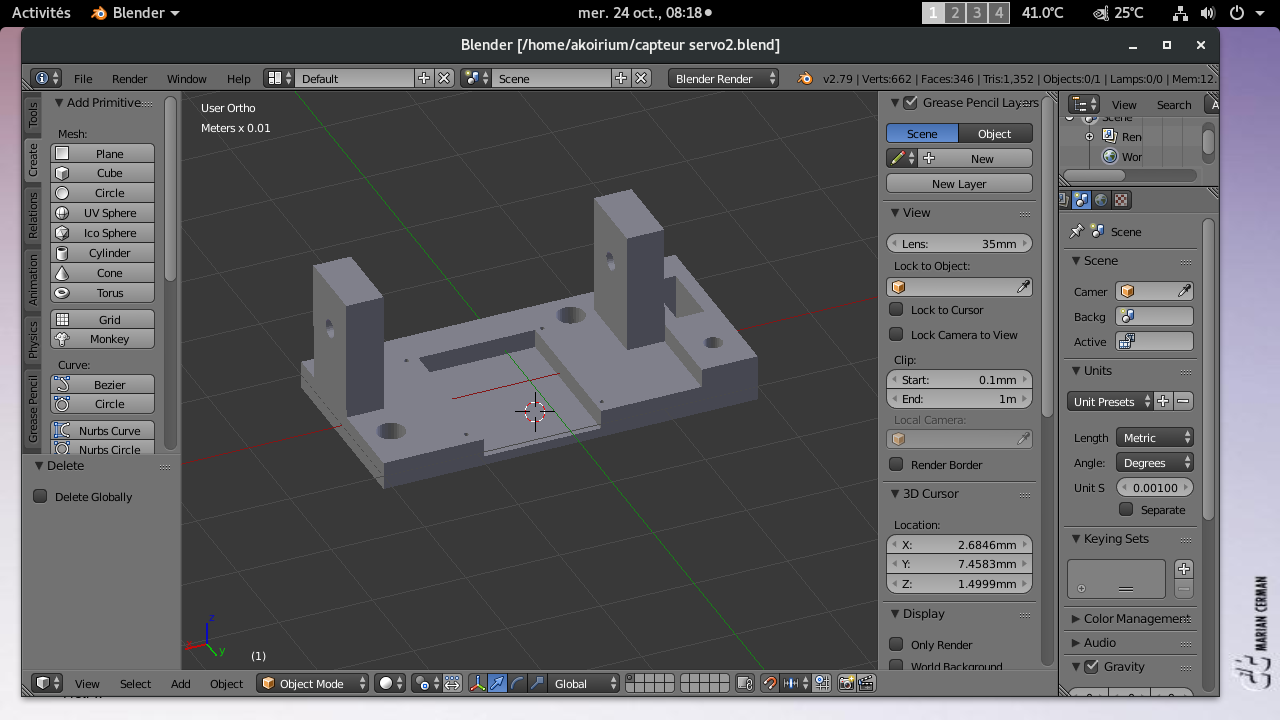

akoirium Posté(e) Octobre 24, 2018 Auteur Partager Posté(e) Octobre 24, 2018 Nouvelle pièce en cours d'impression ... j'avais pas laisser asser de place aux composants électroniques du dessous du servo et oublier de prévoir des trous de fixation de la platine... bien que dans mon cas ces trous seront inutile puisque je m'imprimerais une pièce dédie au "Frankenstein" une fois le concept validé Pour la tige, j'utilise une tige en laiton de 2mm et l’arrêt de tige venant sur le bras du servo et un bette bout de tube en plastique de stylo a bille... je posterais la photo du montage après impression de la pièce... Lien vers le commentaire Partager sur d’autres sites More sharing options...

akoirium Posté(e) Octobre 24, 2018 Auteur Partager Posté(e) Octobre 24, 2018 Oui c'est suite a son post que je me lance également... Mais je voudrais quelque chose de plus fiable ,précis et compact en ce qui concerne le servo... les servos 9g bas de gamme que je connais bien sont loin de répondre a ces critères et comme j'ai en stock quelque servos de nano cpx inapte au vol mais encore fonctionnels... je me suis dis que ca serais une bonne alternative. pour la corde a piano ... finalement pas besoin de se prendre la tête ...la tige en laiton fonctionne a merveille sans aucuns jeu Lien vers le commentaire Partager sur d’autres sites More sharing options...

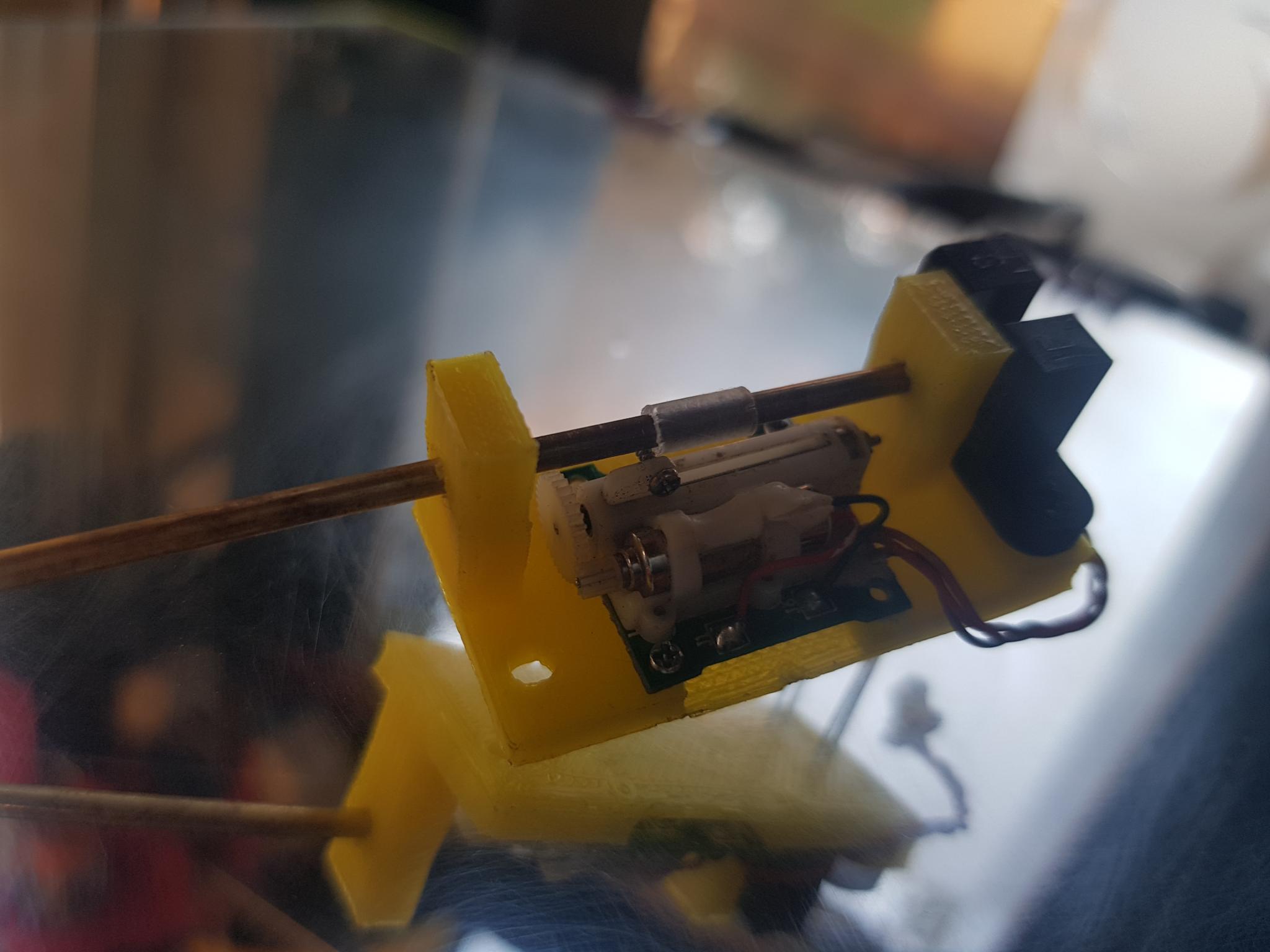

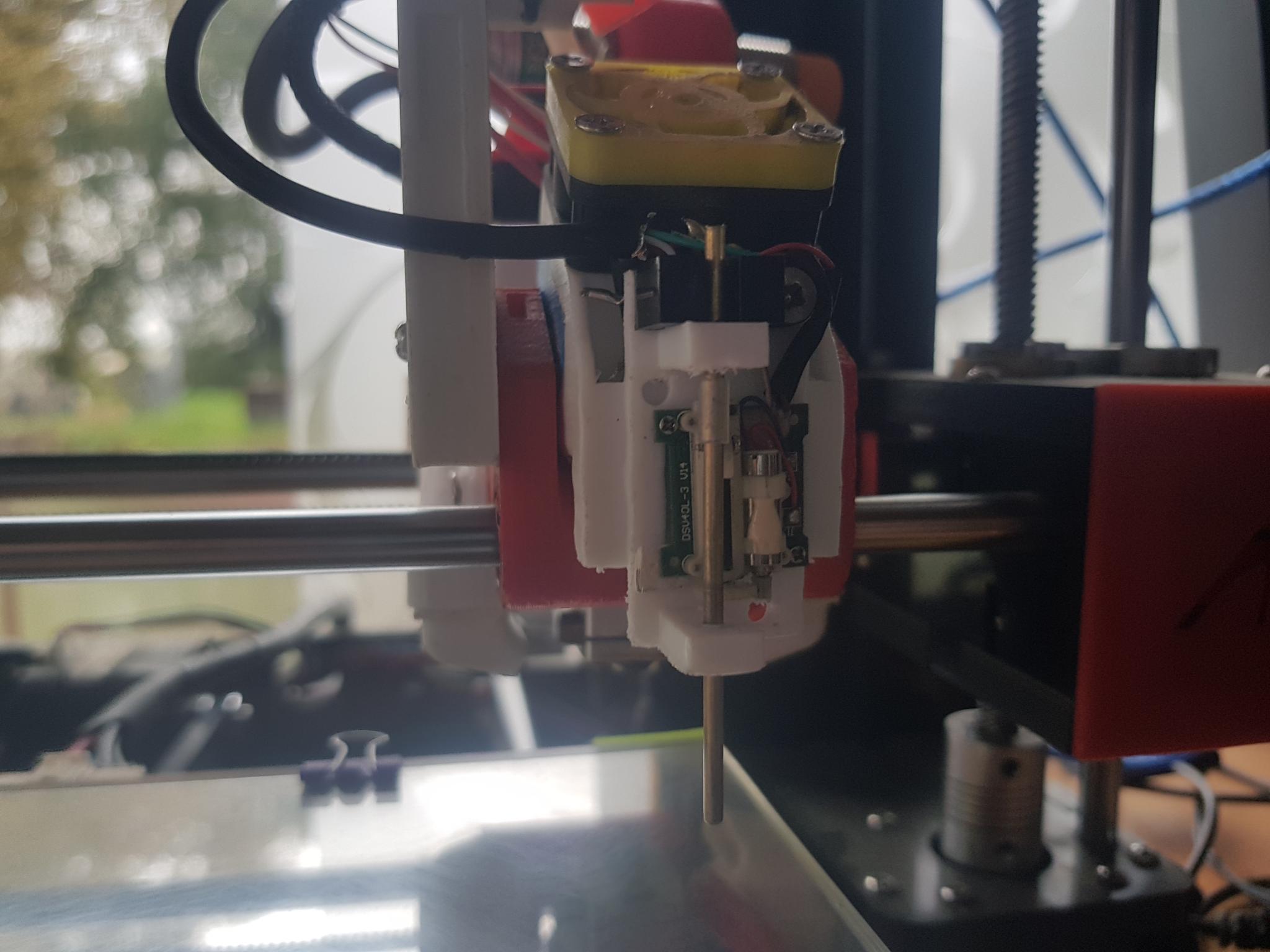

akoirium Posté(e) Octobre 24, 2018 Auteur Partager Posté(e) Octobre 24, 2018 Et voila pour le montage : Lien vers le commentaire Partager sur d’autres sites More sharing options...

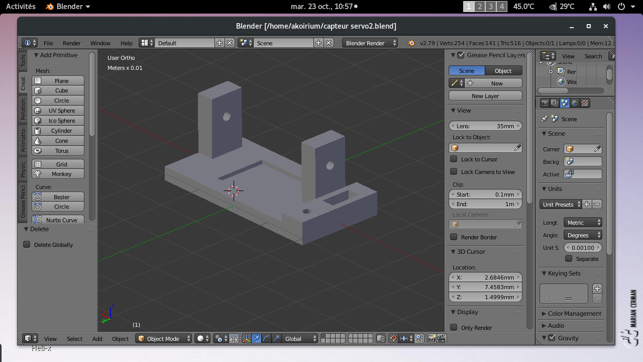

akoirium Posté(e) Octobre 24, 2018 Auteur Partager Posté(e) Octobre 24, 2018 (modifié) Pièce dispo sur thingiverse https://www.thingiverse.com/thing:3173104 Pour info ... je rappel que le servo utilisé est celui d'un hélicoptère RC Blade Nano CPX ou MCPX disponible dans toute bonne boutique de modélisme ou bien ebay et amazon : https://www.ebay.fr/itm/Spektrum-Blade-Nano-Cpx-Nano-Cpx-2-0-Gram-Performance-Lineaire-Long-Lance-Servo-/183416821164 les vis de fixation du servo sont celles d'origine de l'helico mais a vus du faible diamètre ... il est nécessaire de faire un pré-trous avec une aiguille chauffé a blanc dans le plastique de la platine. Idem la vis sur le bras du servo pour le rappel de la tige est une vis d'origine de fixation de servo... Modifié (le) Octobre 24, 2018 par akoirium Lien vers le commentaire Partager sur d’autres sites More sharing options...

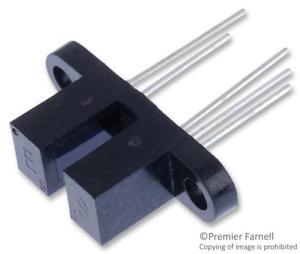

akoirium Posté(e) Octobre 26, 2018 Auteur Partager Posté(e) Octobre 26, 2018 salut a tous ... voici des news de ce capteur ... Dejas merci a hidius pour m'avoir aiguiller avec mon capteur OPB865L51 qui contrairement au sien qui a besoin d'une résistance de 63 ohms pour fonctionner correctement ... le mien a besoin de 150 ohms ... ( bhen oui je suis électricien ... pas électronicien...)... Bref il fonctionne ... mais je suis encore loin des résultats qu'a pus obtenir hidius en répétitivité ... c'est a dire 0.000000... Donc je me pose des questions...mon capteur ? ... ma mécanique ?... Mais les résultats sont encourageant... 0.001200 de déviation standard c'est pas si mal et toujours mieux que le capteur capacitif hors de prix IMF 30mm dejas tester... Mais ce qui est encourageant... c'est que ce capteur DIY n'est pas sensible aux températures et a l’humidité ambiante (a l'instar de l'inductif pour la température et du capacitif pour la température et l'humidité ...) qui m'obligeais a lancer pronterface entre 2 impressions pour re-regler l’offset !!! Dejas 3 trois impressions a la suite sans avoir a modifier l’offset Z ...ça fait plaisir !!! Du coup ... petite mise a jour des fichiers sur thingiverse et l'ajout d'un support pour le "Frankenstein" de l'anet A6 ... Lien vers le commentaire Partager sur d’autres sites More sharing options...

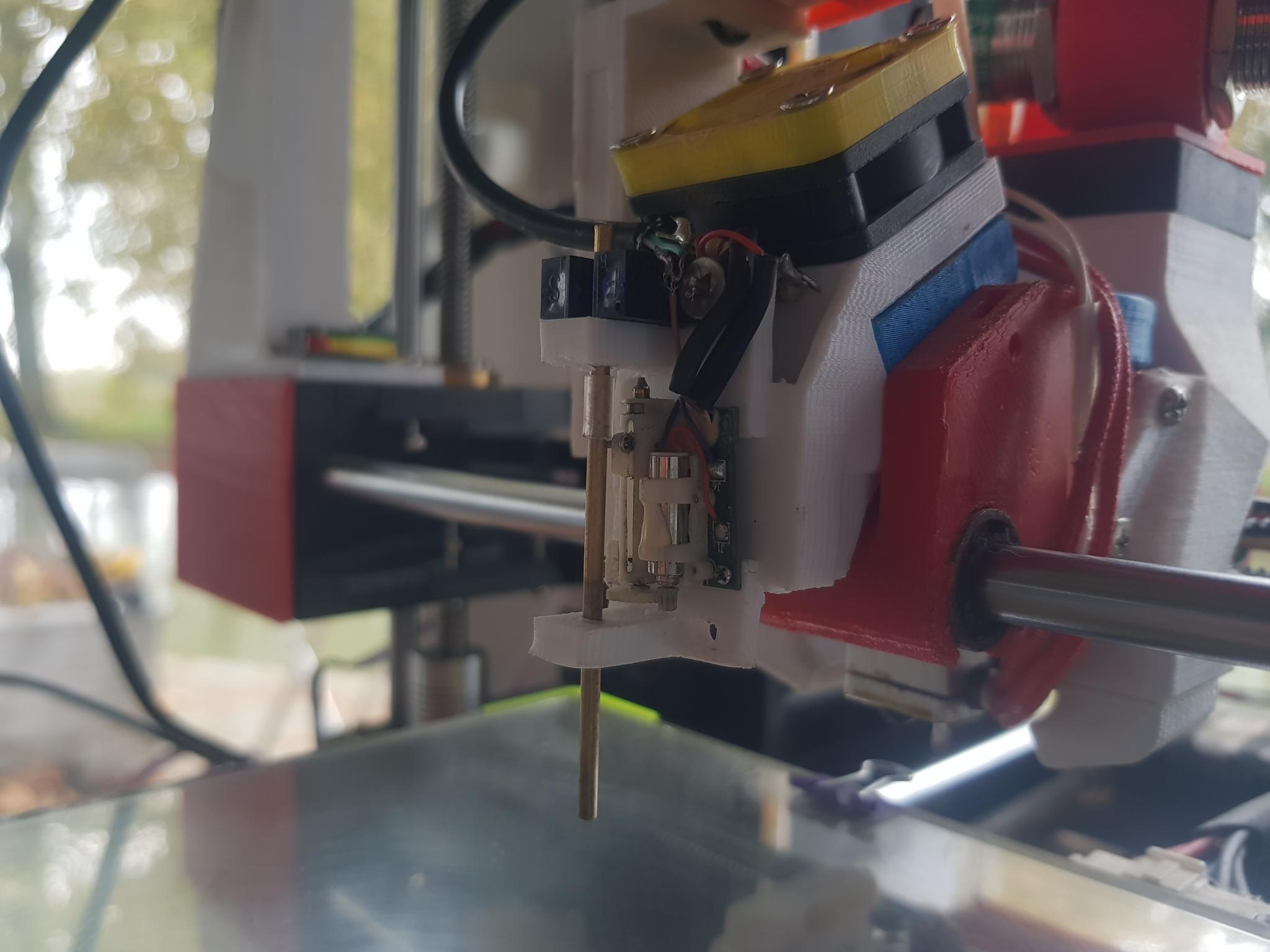

akoirium Posté(e) Octobre 29, 2018 Auteur Partager Posté(e) Octobre 29, 2018 Bon et bien ca y est ... Mon capteur est monter au propre et configurer dans marlin sans soucis Quel bonheur de ne pas avoir a lancer pronterface et régler l'offset a chaque impression ou courant d'air dans la pièce durant l'autolevel !!! Pour info ... avec ce servo les réglages d angle dans marlin sont : Deploy (déployer) : 140 .... et stow (rentrer) : 50 Ne pas oublier non plus d'inverser le fonctionnement logique du capteur dans marlin et bien entendus d’ajuster la longueur de la tige a votre montage... Autre info ... l'impression de la platine a la verticale avec support permet d'avoir les trous de 0.5mm de fixation du servo correctement et donc pas besoin de faire de pre-trous avec une aiguille chauffé pour le montage... A savoir également ... la répétitivité est aussi bonne voir meilleure qu'un capteur inductif IMF industriel hors de prix (env 150€) pour le prix d'un servo a 15€, un capteur optique a 2€ et une résistance a même pas 5 cts ... Berf ... pour moins de 20€ on as bien mieux qu'un BL ou 3D Touch !!! Lien vers le commentaire Partager sur d’autres sites More sharing options...
akoirium Posté(e) Novembre 6, 2018 Auteur Partager Posté(e) Novembre 6, 2018 salut a tous... voici quelques news de ce capteur... Bhen je doit dire que j'en suis très satisfait !!! je n'ai pas de tests de répétitivité a vous montrer car je n'ai pas asser de place sur ma carte pour activer cette fonction en même temps que la gestion du servo ... mais depuis que j'ai poncer les extrémités de ma tige de palpage pour être parfaitement droite a 90 degrés ...et éviter les différences de mesures lorsque la tige tourne avec les vibrations ... je constate une nette amélioration... Cependant ... la dilatation des matériaux (même premier autolevel fait a chaud ) en fonction de la température ambiante fait que l’offset change tout de même entre la première impression du matin et la seconde du matin aussi... pour la première je suis a -2mm d’offset ... et pour la seconde a -1.7 ... soit 0.3mm de différence...(l épaisseur de la première couche...) Mais ces chiffres sont constants et en le sachant je réussis maintenant mes impressions du premier coup en modifiant simplement l’offset directement sur l'imprimante en fonction de la première impression de la journée ou de la seconde ... Lien vers le commentaire Partager sur d’autres sites More sharing options...

Tircown Posté(e) Novembre 6, 2018 Partager Posté(e) Novembre 6, 2018 J'aurais fais l'inverse de toi et plutôt poncé l'embout en pointe. Ou au prix d'un léger sacrifice au poids, fileter le bout inférieur, y mettre une (courte) entretoise femelle-femelle et une petite vis pointeau en collant tout ça. Lien vers le commentaire Partager sur d’autres sites More sharing options...
akoirium Posté(e) Novembre 6, 2018 Auteur Partager Posté(e) Novembre 6, 2018 Bhen en pointe côté plateau c est bien... Par contre côté capteur optique il faut au il soit bien droit pour avoir une bonne détection... Lien vers le commentaire Partager sur d’autres sites More sharing options...
