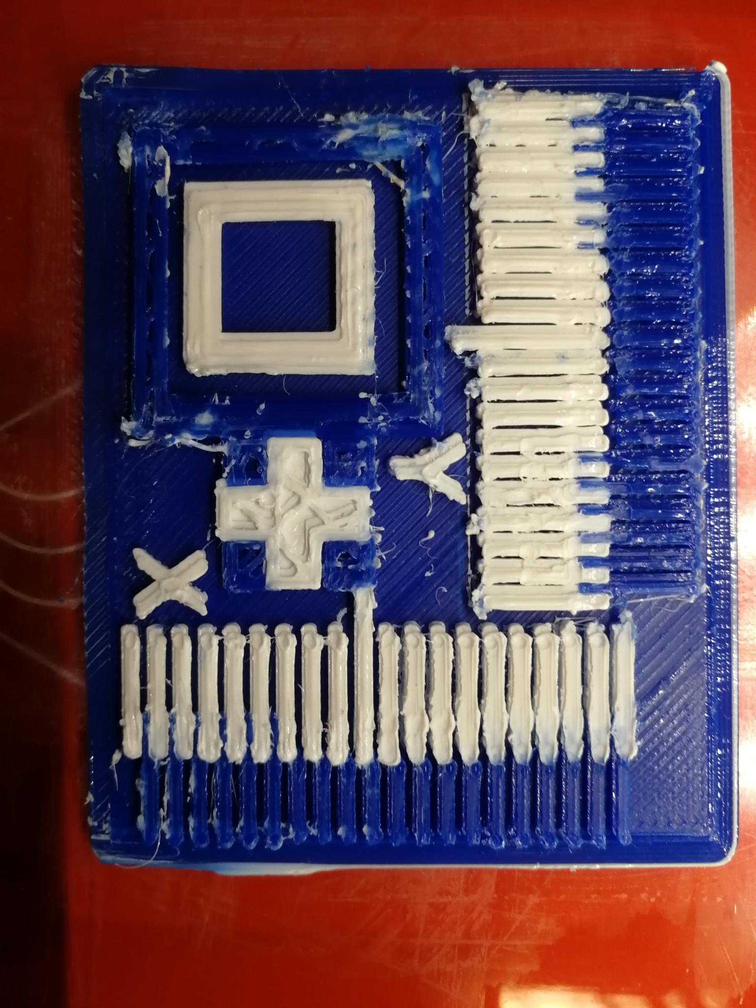

Jean-Claude Garnier Posté(e) Octobre 24, 2018 Posté(e) Octobre 24, 2018 (modifié) Je ne suis pas spécialiste, merci de relire ma signature. Comme tu le sais, je me suis intéressé aux deux principes : une Chimera "home-made" et une "Cyclops" de bonne qualité. - La double buse, c'est difficile à mettre en oeuvre : il faut absolument que les deux soient pile-poil à la même hauteur par rapport au bed, qui lui-même doit être pile-poil horizontal. En tant qu'ancien mécano, j'ai les billes pour savoir faire ça. Eh bien, malgré toutes les précautions que j'ai pu prendre, j'ai l'habitude de dire que dans ces deux buses, "y'en a toujours une pour emmerder l'autre" : la première frotte sur ce qu'a fait la seconde, en même temps qu'elle lui bave dessus. Je te laisse imaginer ce que ça donne si tu printes du noir et du blanc..... L'offset entre les deux buses, c'est pas un souci, Marlin le gère très bien, il suffit de l'évaluer avec précision, il y a des trucs exeuprès à Saint Guiveurse Du côté des avantages (théoriques) tu peux utiliser des filaments aux caractéristiques de fusion différentes, tu n'as pas besoin de purge puisque chaque buse est indépendante. - La simple buse, ça parait plus séduisant : pas d'offset, toujours à la bonne hauteur, mais...... tu dois purger la tête entre les deux couleurs, sur une "tour de purge" qui te bouffe un sacré paquet de filament, tu ne peux pas utiliser deux températures différentes (le fameux filament soluble pour faire les supports qui fondent dans l'eau).... Bref, quoi qu'en disent les défenseurs de ces deux options, elles restent toutes les deux au milieu du gué. L'impression que ça donne, c'est que ceux qui ont créé ces têtes n'ont jamais imprimé que dans leur imagination.... Un truc que j'ai déjà rencontré dans le monde de la machine-outil... C'est pour ça que je planche sur un projet de tête basculante. Sur nos bécanes un peu grandes, on a la place pour se livrer à ce genre de délire. Edith : je viens de regarder les specs de ton nouveau projet, leur tête Chimera n'offre même pas la possibilité de deux températures différentes, il n'y a qu'un seul bloc chauffant ! Quand à leur Cyclops, le filament doit parcourir un chemin en équerre avant de sortir... Comment dire ? Ma mienne de Cyclops >> , au moins, elle intègre un cheminement en Y.... Modifié (le) Octobre 24, 2018 par Jean-Claude Garnier 1

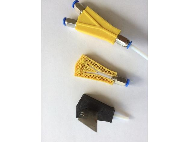

Jcc Posté(e) Octobre 24, 2018 Posté(e) Octobre 24, 2018 Salut, J'ai une Chimera E3D officielle. Ca marche pas bien. Malgré un offset parfait entre les buses, ca racle. C'est franchement pénible et malgré le prix, je pense la démonter. Si tu veux le radiateur, je te le revends. Une cyclops offre l'avantage de n'avoir qu'une buse. Par contre, il semble qu'elle puisse se boucher facilement si le rétract est pas parfait. J'ai pas testé mais vu qu'ils n'en vendent pas beaucoup, j'y craint. E3D avaient d'ailleurs, dans leurs blog, dit qu'il s'agissait d'un développement à améliorer .... La solution de Jp, sur base d' "Y" semble fonctionner. Tout cela concerne la partie mécanique, la partie logicielle est aussi, un peu pénible (marlin) voire franchement bugée (smoothie) Voilà le fil de nos galères avec ces trois montages : cdlt jc
rmlc460 Posté(e) Octobre 24, 2018 Auteur Posté(e) Octobre 24, 2018 Un bourrin, toi? Ben dis donc, si tous les bourrin du monde avaient ton intelligence et ta compréhension des finesses et de la précision, ça se saurait, pourtant... Chercher, c'est l'expression d'une envie de découvrir et de s'améliorer qui n'est pas si courante. Et de plus, tu fais preuve d'une obstination qui fleure bon le campagnard à qui on ne la fait plus! Sacré JC!!!
Jean-Claude Garnier Posté(e) Octobre 24, 2018 Posté(e) Octobre 24, 2018 Mééééééééééééééé quel fayot ct'Airémelcé là.... J'tavertis, tu m'auras pas : chuis pas un garçon facile ! il y a une heure, Jcc a dit : .. /.. La solution de Jp, sur base d' "Y" semble fonctionner. C'est pas Jipé, Jicé. C'est Jicé comme toi C'est la moins pire solution, en termes de guidage et de retrait du filament Y'a un gars, à Saint-Guiveurse >>>, qui a pondu un truc qui permet d'essayer pour voir, sans se ruiner : Moi je trouve que la partie verticale du Y est un peu longue, ça doit nécessiter une sacrée rétractation entre les deux couleurs, pourquoi pas un accouplement direct sur la E3D V6, mais ouaille notte ???? Evidemment y faut une carte qui gère deux extrudeurs : mamienne, une GT2560 Rev A+, fait ça pas trop mal.

Jean-Claude Garnier Posté(e) Octobre 24, 2018 Posté(e) Octobre 24, 2018 Oui c'est ça. C'est pas trop mal foutu et très bien usiné. Je ne l'ai jamais bouchée. La difficulté, c'est d'arriver à trouver la bonne distance de rétractation au moment de changer de couleur, pour que le filament 1 retourne en amont de l'embranchement et que le filament 2 qui est prêt à bondir de l'autre côté ne collisionne pas le 1, et lycée de Versailles quand on a fini. Honnêtement, j'ai lâché l'affaire et je m'en sers comme si qu'elle aurait un seul trou. Je vais probablement m'en séparer dès que ma tête à bascule marchera
Jcc Posté(e) Octobre 24, 2018 Posté(e) Octobre 24, 2018 Ok Jc, C'est de la daube comme chez E3D. Le principe fonctionne mais en pratique ca fonctionne mal. Je vais remonter ma single nozzle. cdlt
