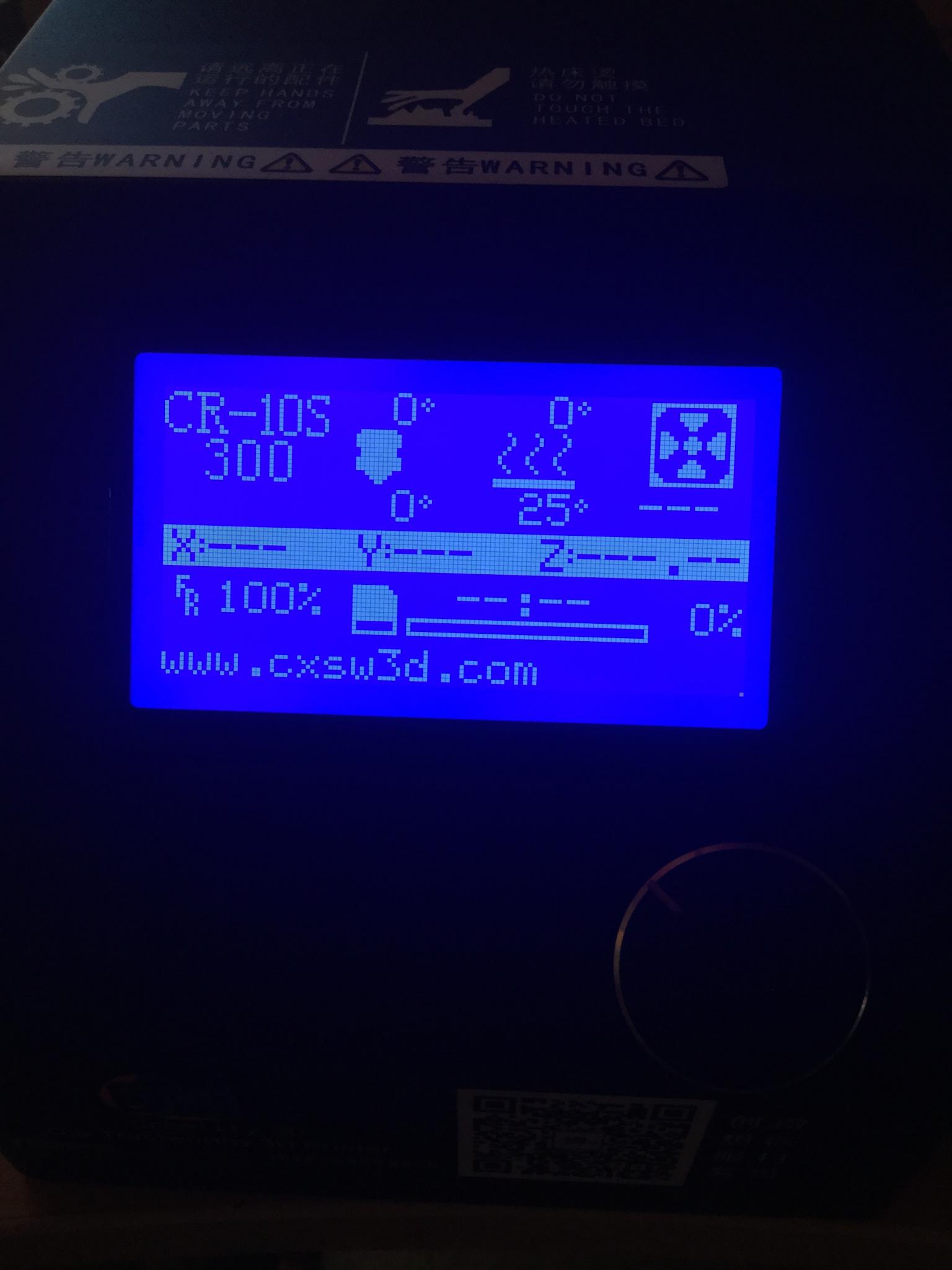

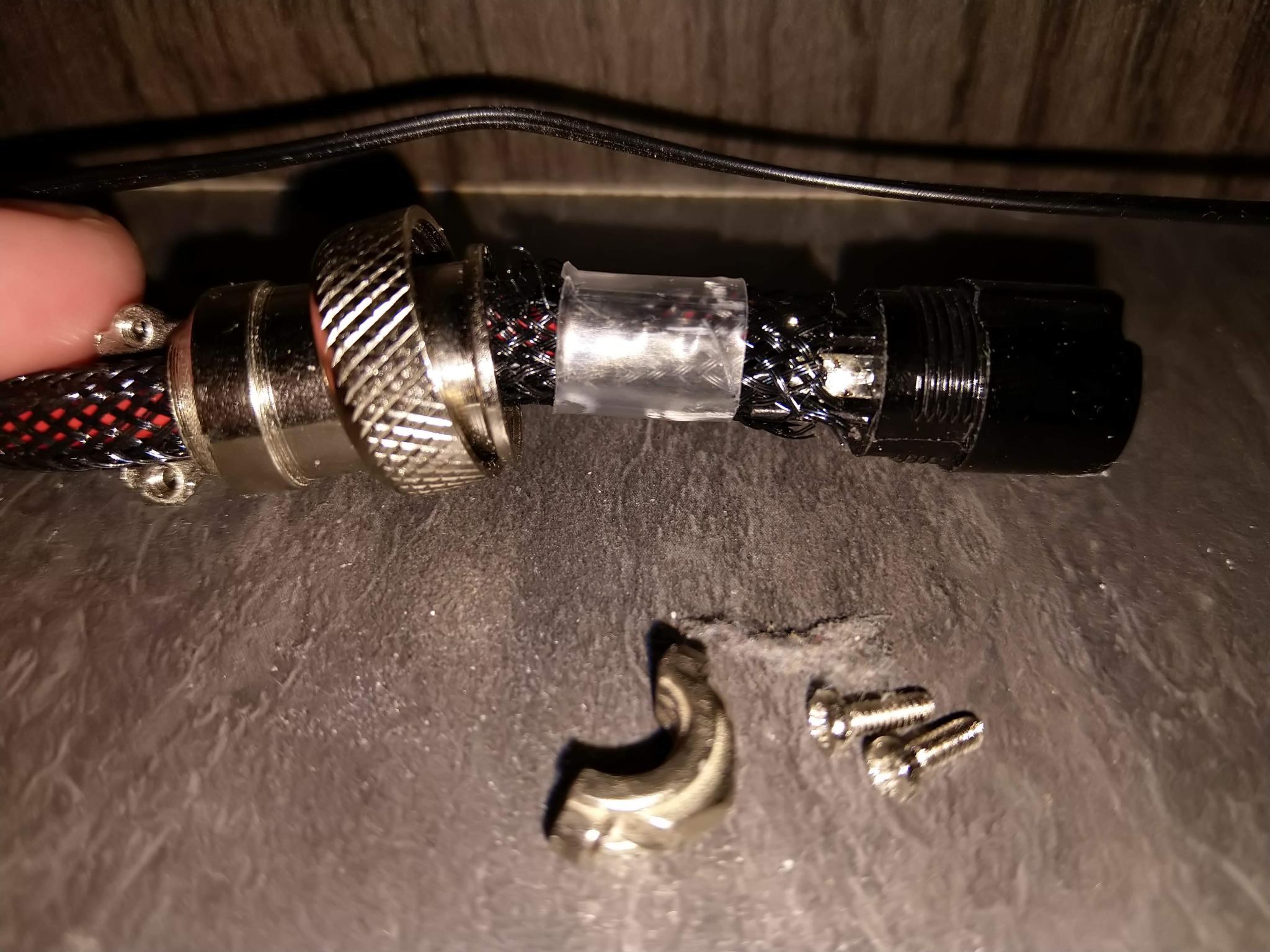

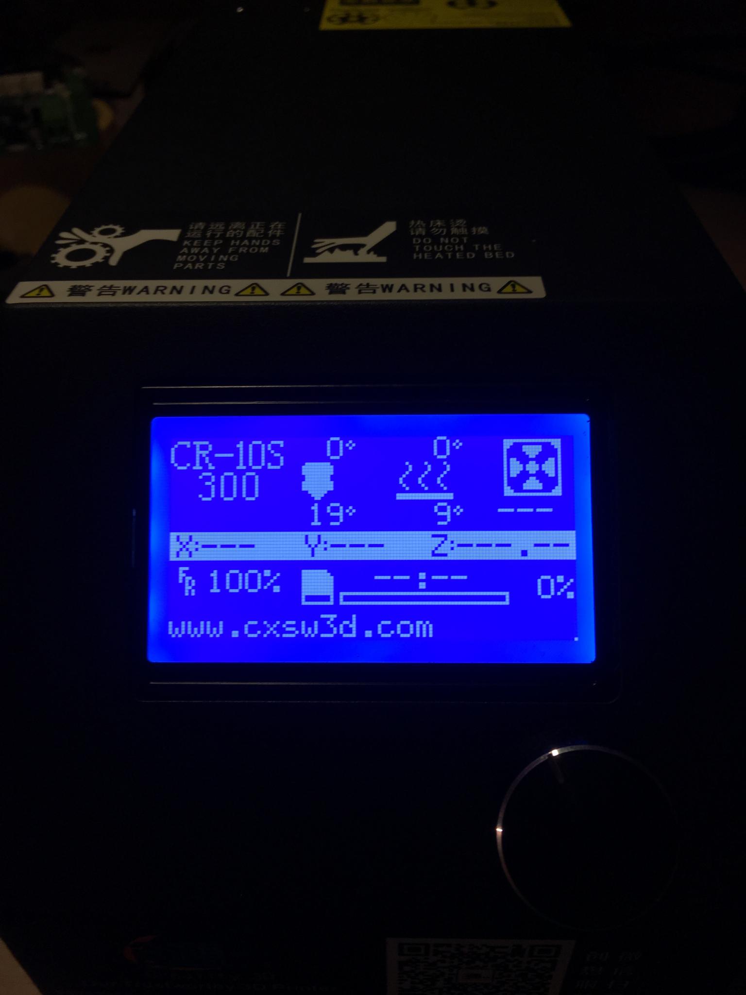

Kamoulox Posté(e) Octobre 24, 2018 Partager Posté(e) Octobre 24, 2018 Bonjour tout le monde J’ai décidé de passer par ce forum car les utilisateurs ont l’air plein de ressources et bienveillants. Je vous explique mon problème. Je suis processeur d’une Creality cr 10 s depuis quelques mois. Je l’utilise dans un cadre professionnel pour le moulage de pièce en aluminium. Mais j’ai un gros problème et ce n’est pas la première fois qu’il se présente. Sur l’ecran le capteur de température du plateau affiche 0. Des que l’imprimante affiche ce problème, je ne peux plus lancer le plateau chauffant et les moteurs sacadent fortement. Par moment quand je laisse l’imprimante allumée longtemps il arrive qu’elle se remette à afficher une température correcte et alors tout fonctionne à nouveau. Il arrive aussi qu’elle affiche des valeurs allant de 2 à 5-7 degrés, bref un beau bordel. Ce problème est survenu suite à une impression d’environ 7 - 8 h que j’ai lancé en début de soirée et l’imprimante est restée allumée jusqu’au matin. J’ai bien sûr vérifier les connexions etc etc. Le gros problème c’est que ce n’est pas le première fois que ce problème se présente sur mon imprimante. La première fois après avoir vérifié les câblages j’ai de suite pensé à un problème lié à la carte mère . J’ai donc commandé une nouvelle carte ( V 2.1) que j’ai installé à la place de l’ancienne et là bingo, plus de problème tout fonctionnait à nouveau jusqu’a cette semaine. La nouvelle carte a donc tenue environ un mois avant que le problème ne revienne. Voila je n’ai plus vraiment de solution, je ne vais pas changer encore une fois la carte mère surtout que pour gagner du temps je l’ai acheté à mes frais ( imprimante achetée sur Bangood) Ce qui me désespère c’est que j’ai l’impression d’être le seul à avoir rencontré ce problème. J’ai parcouru pas mal de forum et rien qui ne correspondait exactement à mon problème. Il a peut être la solution d’installer Marlin mais franchement je ne pense pas avoir les capcités. Je n’arrive déjà pas à câbler mon imprimante en USB, Cura ne la reconnaît pas. Donc je pars de loin. Si quelqu’un a une idée ou une solution je suis preneur. Merci d’avance Lien vers le commentaire Partager sur d’autres sites More sharing options...

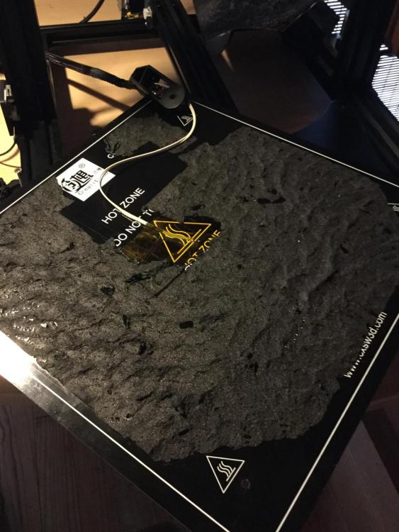

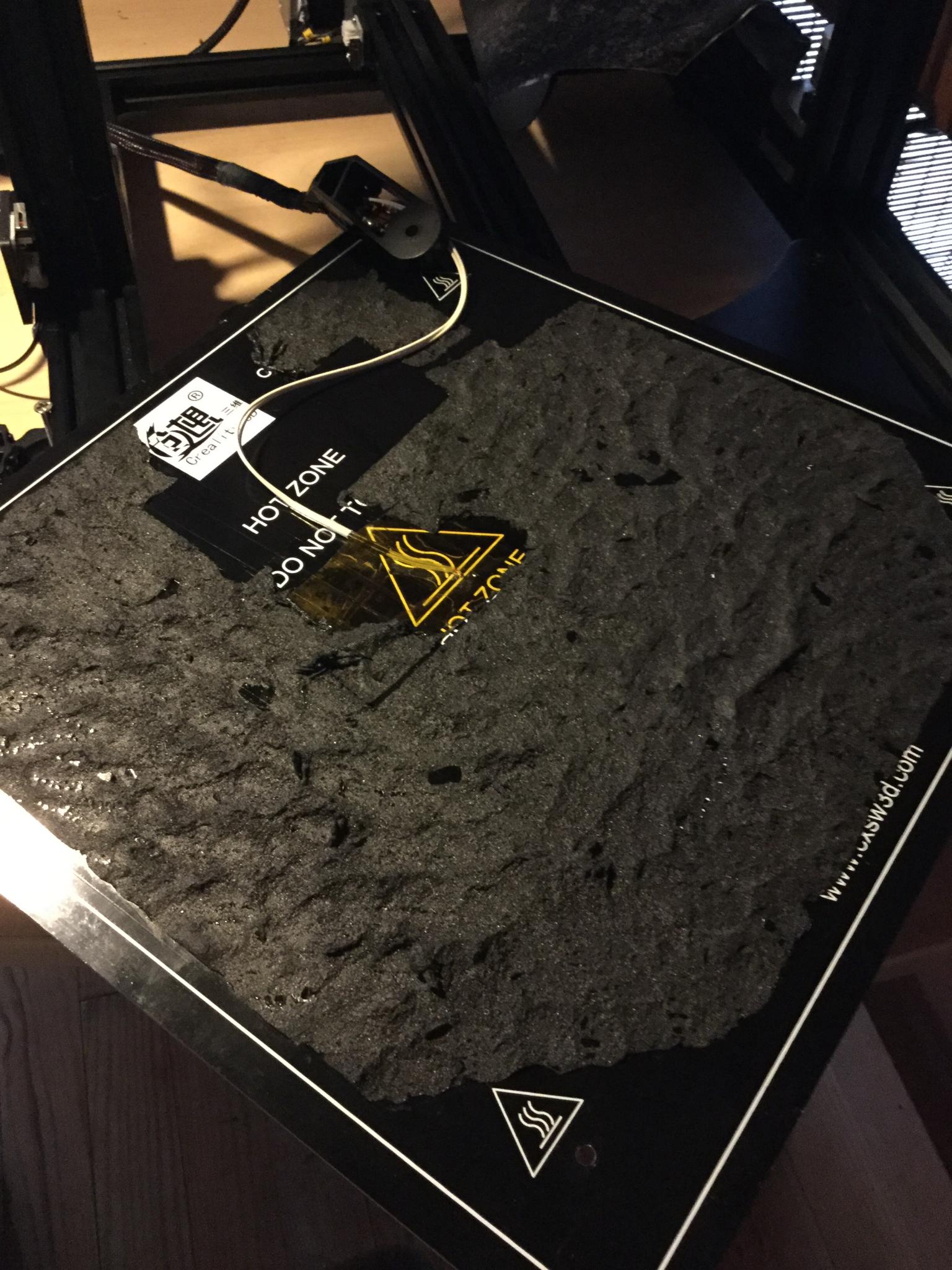

Bosco2509 Posté(e) Octobre 24, 2018 Partager Posté(e) Octobre 24, 2018 (modifié) Alors...tout d'abord : Bienvenue sur le forum ! Hum... moultes problèmes... je vais les reprendre point par point... Citation Sur l’ecran le capteur de température du plateau affiche 0. Je suppose que la température de la pièce où tu imprime est supérieur à 0°C... donc si la sonde affiche 0°C alors qu'elle devrait au moins afficher la température ambiante... c'est qu'elle est HS (ou qu'elle est débranché - fil coupé/dessoudé)! Donc... sous le plateau... ici (voir photo ci-dessous), tu décolle le Kapton... tu retire soigneusement le coton isolant... là tu va voir la sonde... il faut la changer (ce qui est entouré en rouge)! Cependant... l'impression 3D n'est pas une science exacte... le soucis peut venir de la fiche GX16 (voir la 2e photo ci-dessous)... donc démonter la fiche et regarder si les fils sont toujours soudés. La fiche GX16... c'est cela : Citation l a peut être la solution d’installer Marlin mais franchement je ne pense pas avoir les capcités. Je n’arrive déjà pas à câbler mon imprimante en USB, Cura ne la reconnaît pas. Pour que l'imprimante soit reconnu en USB... il faut utiliser REPETIER en plus de Cura, il me semble. Il traite du sujet ici : Citation Ce qui me désespère c’est que j’ai l’impression d’être le seul à avoir rencontré ce problème. J’ai parcouru pas mal de forum et rien qui ne correspondait exactement à mon problème. Je confirme... que tu n'est pas le premier a avoir ce problème... mais parfois il est difficile de retrouver un sujet sur le forum. Alors cependant... une solution pour un problème ne signifie pas qu'elle sera la solution à ton problème. Modifié (le) Octobre 24, 2018 par Bosco2509 Lien vers le commentaire Partager sur d’autres sites More sharing options...

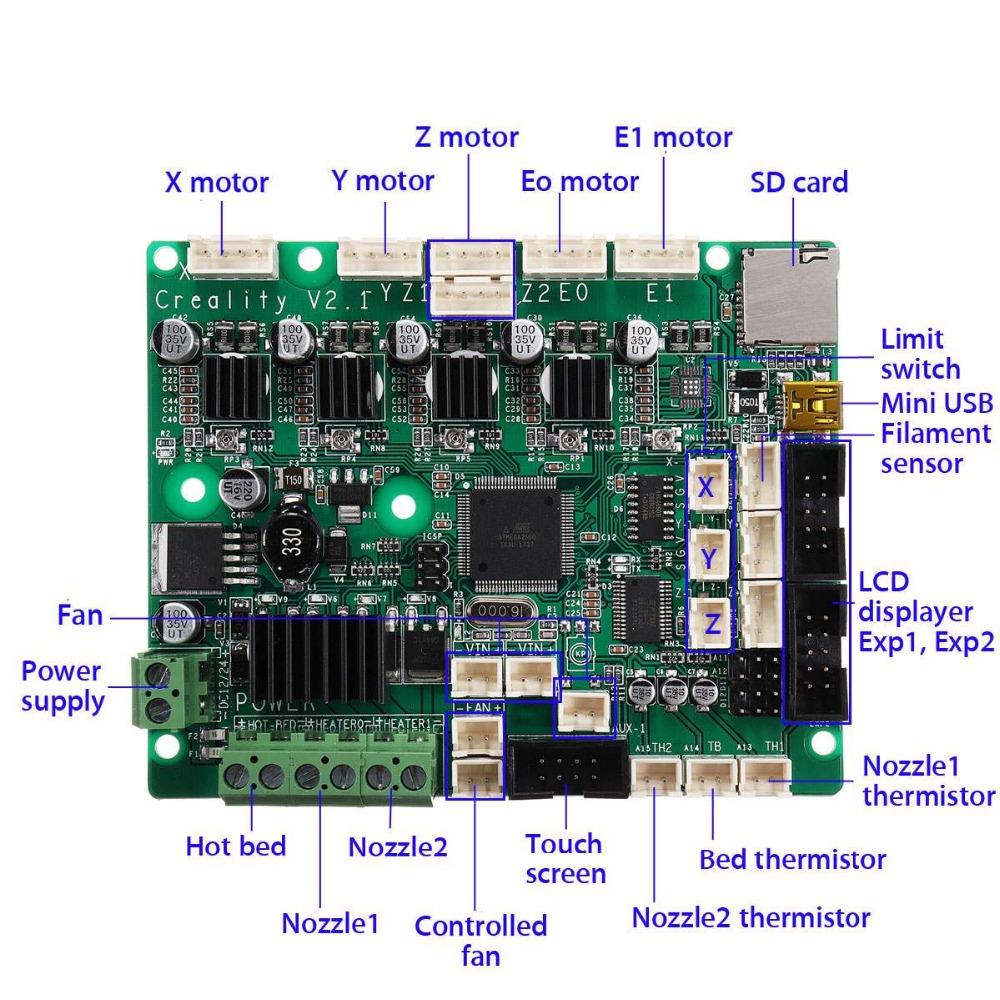

Lecoyote Posté(e) Octobre 24, 2018 Partager Posté(e) Octobre 24, 2018 (modifié) C'est sûrement le connecteur de la sonde sur la carte mère qui te joue des tours. Remplace-le, ça prend 5 minutes. Regarde sur la photo suivante: bed thermistor: Modifié (le) Octobre 24, 2018 par Lecoyote Lien vers le commentaire Partager sur d’autres sites More sharing options...
Bosco2509 Posté(e) Octobre 24, 2018 Partager Posté(e) Octobre 24, 2018 Il y a un test simple à faire dans ce cas précis : Inverser les branchements de la sonde du BED et de la tête sur la carte mère. Si le problème se répercute sur la sonde de la tête, ce sera en effet le connecteur sur la carte où se trouve le problème. A l'inverse si le problème persiste sur la sonde du plateau... ce sera la sonde du plateau. Lien vers le commentaire Partager sur d’autres sites More sharing options...

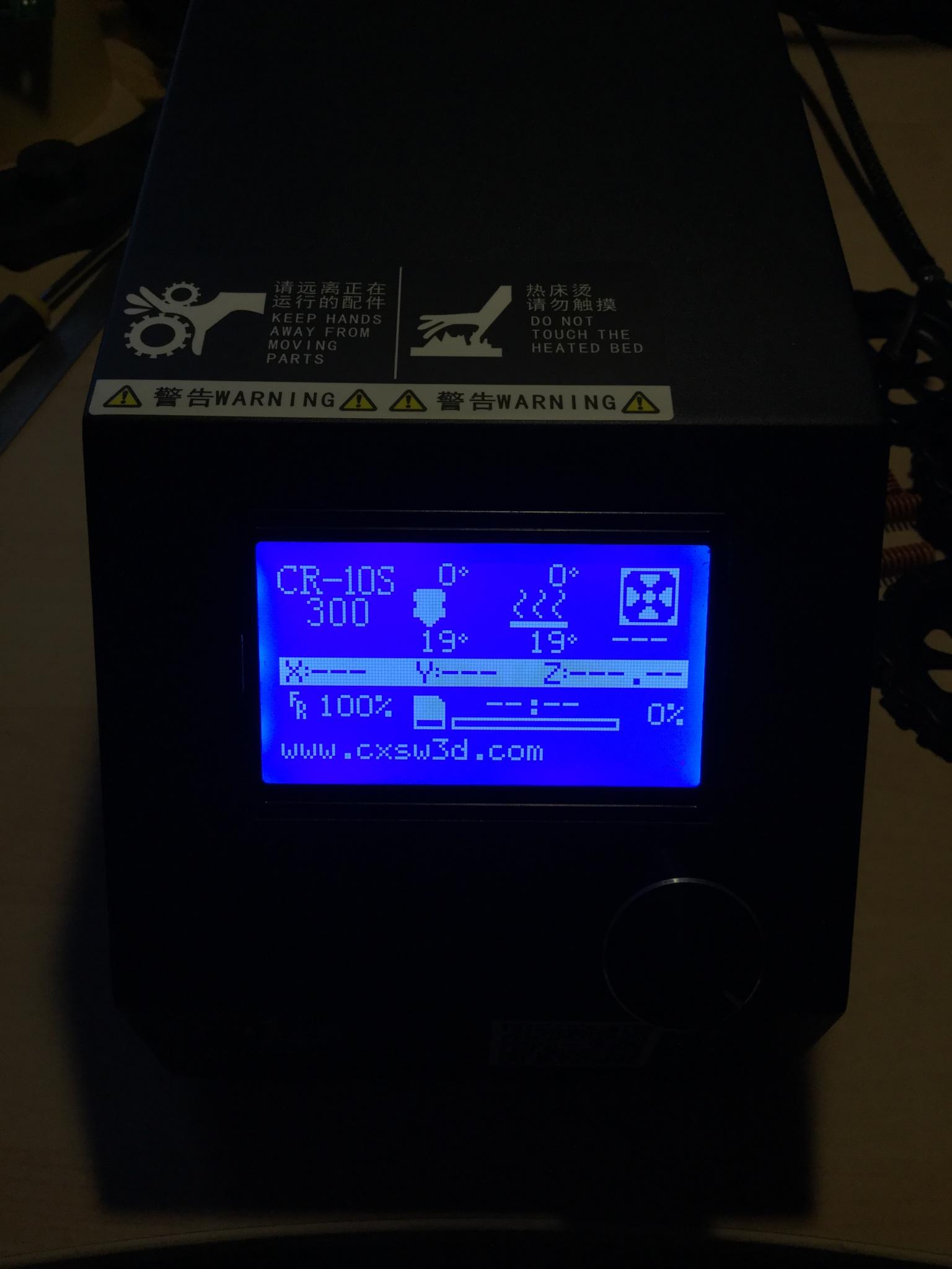

Kamoulox Posté(e) Octobre 24, 2018 Auteur Partager Posté(e) Octobre 24, 2018 Bonsoir Alors je n’ai pas exactement la même carte mère Voilà mon modèle Le bed et le nozzle ne sont pas au même endroit mais j’ai compris le principe donc j’ai fait le test. Résultat quand j’inverse les deux j’ai un résultat sur le bed mais plus rien sur le nozzle. Voilà mon affichage une fois les deux inversés Lien vers le commentaire Partager sur d’autres sites More sharing options...

Kamoulox Posté(e) Octobre 25, 2018 Auteur Partager Posté(e) Octobre 25, 2018 Au passage dsl Bosco2509 d’avoir douté de ton diagnostique qui il semblerait était le bon. A ma décharge le fait d’avoir changé la carte et que ça résolve le problème (temporairement) m’a pas mal induit en erreur. D’ailleurs je n’ai pas d’explication sur ce qui c’est passé, le hazard ou le fait de tirer un peu sur les fils lors du changement de la carte je ne vois que ça. J’ai démonté le plateau et enlever une bonne partie de l’isolant ( au passage ce coton à enlever c’est une horreur) et tout fonctionne à nouveau. Je vais quand même changer la sonde par précaution elle m’en a trop fait baver. Je vais également mettre un nouvel isolant. En tout cas merci à tous pour votre aide je vous tiens au courant. Lien vers le commentaire Partager sur d’autres sites More sharing options...
Jeanus Posté(e) Octobre 25, 2018 Partager Posté(e) Octobre 25, 2018 @Kamoulox Les restes de l'isolant mousse s'enlèvent très bien avec de l'alcool ménager Lien vers le commentaire Partager sur d’autres sites More sharing options...
Bosco2509 Posté(e) Octobre 25, 2018 Partager Posté(e) Octobre 25, 2018 il y a une heure, Kamoulox a dit : Au passage dsl Bosco2509 d’avoir douté de ton diagnostique qui il semblerait était le bon. Pas de soucis ! Comme je le répètre souvent : L'impression 3D n'est pas une science exacte, cela vaut aussi pour le diagnostic des problèmes. NB : les fils de la sonde sont particulièrement fin... et casse ou se coupe pour un rien... je sait... j'en suis déjà à 4 sondes de remplacer... mais encore aucune pour le bed... uniquement la tête au cours de nettoyage. Pour l'isolant : maintenant que tu as enlevé celui qui était dessous, 2 possibilités : Tu essai de remettre celui qui s'y trouvait. En le recollant avec de la colle (attention pas n'importe quoi comme colle... une colle résistante à la chaleur est fortement recommandé) Acheter un nouveau isolant... alors là 2 choix : Acheter dans un magasin de bricolage un isolant ou plaque de liège... ou... Commander sur Internet un nouveau. Lien vers le commentaire Partager sur d’autres sites More sharing options...

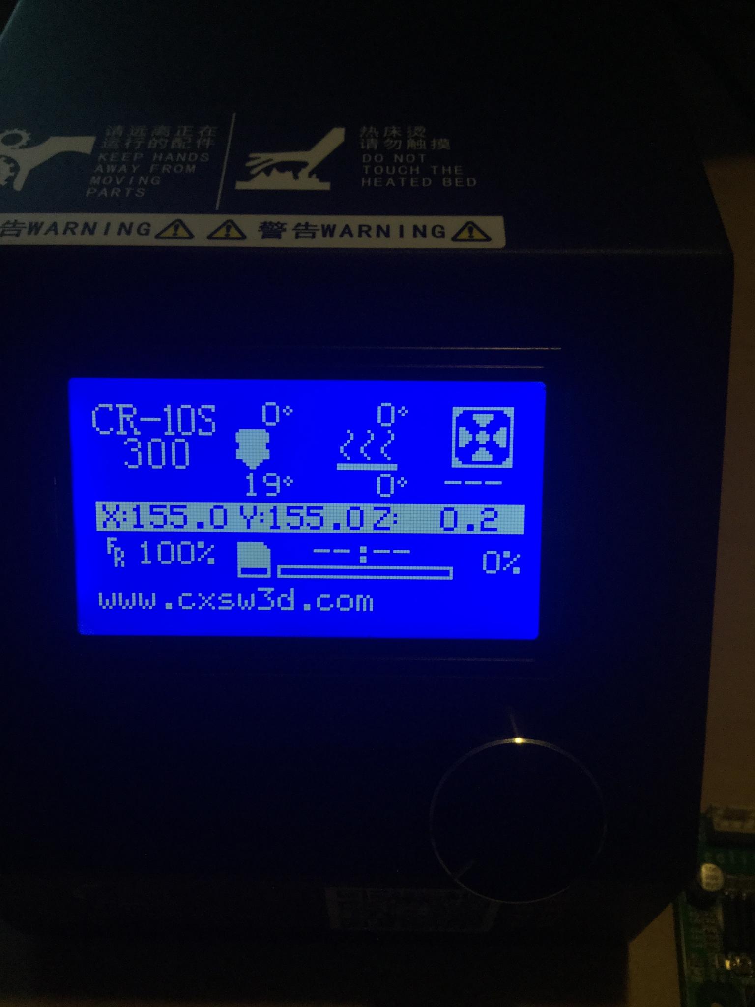

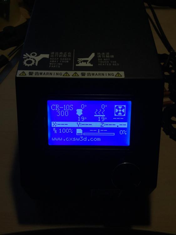

Kamoulox Posté(e) Octobre 29, 2018 Auteur Partager Posté(e) Octobre 29, 2018 Bonsoir tout le monde J’ai reçu ma nouvelle sonde pour le plateau et je viens de la changer. Mauvaise nouvelle le problème ne venait pas de la sonde. A son changement affichage 0 puis affichage correct de la température ambiante puis inchoérent ( photo) puis de nouveau 0. Je suis un peu au fond là. Je pensais vraiment sortir des problèmes de mon imprimante en changeant cette sonde et bien non. Le gros soucis c’est que je ne vois pas du tout d’ou le problème peut venir. Les connecteurs sur la cartes sont bons donc je ne sais plus là. J’ai déjà changé la carte mère comme vous savez donc je doute que le problème vienne de là. Je ne vois qu’une chose c’est le bloc destiné à faire chauffer le plateau. Je pense à ça car lui je ne l’ai pas changé. De toutes façons pour trouver une panne on élimine les possibilitées petit à petit. Après est il possible que ce bloc fasse planter la sonde je n’en sais rien, c’est juste une hypothèse. Lien vers le commentaire Partager sur d’autres sites More sharing options...

Kamoulox Posté(e) Octobre 30, 2018 Auteur Partager Posté(e) Octobre 30, 2018 Bonjour à tous Bon je pense avoir résolu le problème. Il s’agissait en fait d’une mauvaise soudure au niveau de la prise GX16 mais au niveau de la partie femelle donc à l’interieur du boîtier. Les soudures sont vraiment très fines pas étonnant qu’il y ait eu des faux contacts. Pas facile d’acces pour refaire les soudures j’ai du démonter un peu de bordel mais c’est résolu, enfin je crois. Encore merci à tous pour votre aide. Lien vers le commentaire Partager sur d’autres sites More sharing options...
