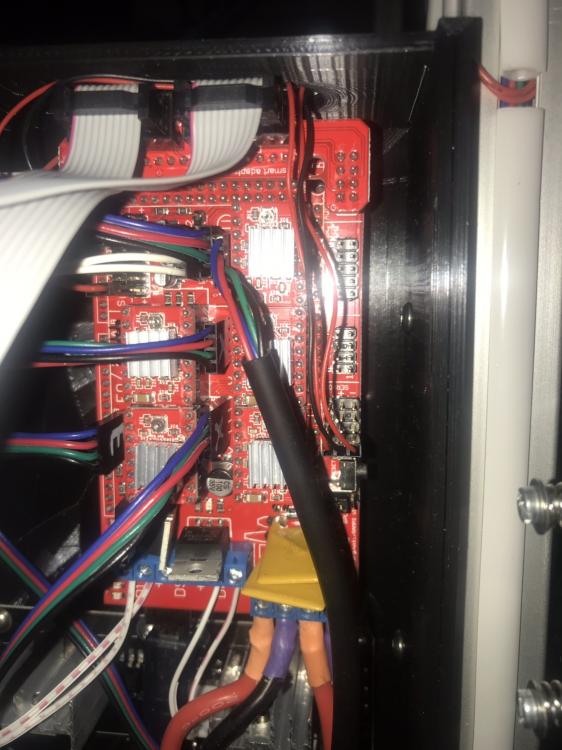

Tu peux aussi faire des photos du branchement, on pourra mieux te répondre.
lion02
La photo de l’électronique.
Tu peux voir deux câbles rouges pour le bltouch. Le câble rouge de gauche c’est le signal, le noir est le +5v et le rouge c’est la masse.

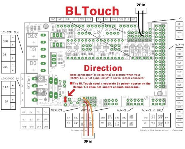

Moi j'ai  utilisé  ce schema, tu n'as pas oublié  le strap soudure ou cavalier pour le 5V

Quand je mets sous tension le bltouch.
Je vois sur une lumière rouge
Donc ça dire qu’il est bien alimenté
Envoyé de mon iPhone en utilisant Tapatalk
Effectivement bien branché, je vois mieux sur mon PC, j’étais avec ma tablette😉
Par contre comment  tu fais la différence entre les deux fils rouges 🧐
Tu as regardé le fichier PDF

quand j'ai acheté le capteur, il était fournis avec le faisceau d'un mètre.
Quand je rentrais les pins dans le connecteur dupont, j'ai fais attention de respecter l'ordre des fils par rapport au faisceau avec les câbles de couleur différents et à la description du capteur sur aliexpress
oui j'ai regardé
