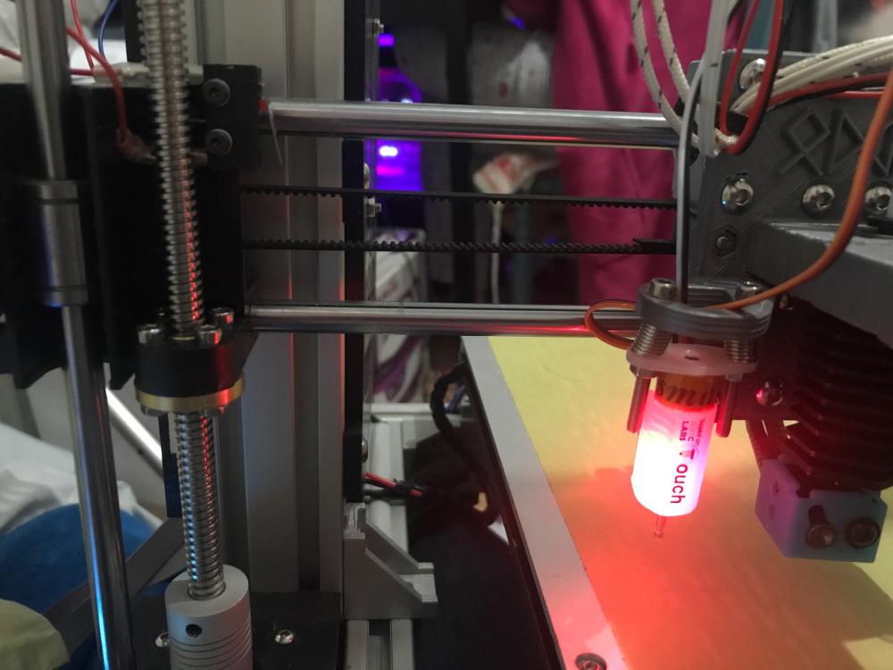

sel13015 Posté(e) Décembre 5, 2018 Auteur Partager Posté(e) Décembre 5, 2018 Quand je veux palperIl palpe dans le vide J’ai cherché dans le fichier configuration.h mais je ne trouve pas les paramètres. Peux-tu m’aider stp?Envoyé de mon iPhone en utilisant Tapatalk Lien vers le commentaire Partager sur d’autres sites More sharing options...
lion02 Posté(e) Décembre 5, 2018 Partager Posté(e) Décembre 5, 2018 Je ne comprends pas ton palpage dans le vide, pour arreter ton plateau lors du palpage il faut bien que le bltouch soit activité par contact avec le plateau. Peux tu confirmer ce point Lien vers le commentaire Partager sur d’autres sites More sharing options...
sel13015 Posté(e) Décembre 5, 2018 Auteur Partager Posté(e) Décembre 5, 2018 Oui je sais qu’il faut un contact avec le plateau mais quand j’appuie régler le niveau du lit Au lieu de se mettre au dessus du lit Il se met à côté du endstop et palpe dans le videJ’ai un décalage entre le endstop et le plateauEnvoyé de mon iPhone en utilisant Tapatalk Lien vers le commentaire Partager sur d’autres sites More sharing options...
lion02 Posté(e) Décembre 5, 2018 Partager Posté(e) Décembre 5, 2018 Tu as bien configuré la distance de ton bl touch par rapport a ta buse dans marlin? Lien vers le commentaire Partager sur d’autres sites More sharing options...
sel13015 Posté(e) Décembre 5, 2018 Auteur Partager Posté(e) Décembre 5, 2018 Oui mais je pense que Marlin ne sais pas qu’il y a un vide entre le endstop et le litEnvoyé de mon iPhone en utilisant Tapatalk Lien vers le commentaire Partager sur d’autres sites More sharing options...

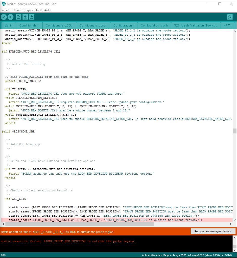

sel13015 Posté(e) Décembre 6, 2018 Auteur Partager Posté(e) Décembre 6, 2018 (modifié) quand je change les valeurs que tu as mis par celles la #define LEFT_PROBE_BED_POSITION 56 #define RIGHT_PROBE_BED_POSITION 256 #define FRONT_PROBE_BED_POSITION 0 #define BACK_PROBE_BED_POSITION 213 j'obtiens une erreur Arduino : 1.8.6 (Windows 10), Carte : "Arduino/Genuino Mega or Mega 2560, ATmega2560 (Mega 2560)" In file included from sketch\MarlinConfig.h:42:0, from sketch\ubl_G29.cpp:23: SanityCheck.h:896:5: error: static assertion failed: RIGHT_PROBE_BED_POSITION is outside the probe region. static_assert(RIGHT_PROBE_BED_POSITION <= MAX_PROBE_X, "RIGHT_PROBE_BED_POSITION is outside the probe region."); ^ static assertion failed: RIGHT_PROBE_BED_POSITION is outside the probe region. Ce rapport pourrait être plus détaillé avec l'option "Afficher les résultats détaillés de la compilation" activée dans Fichier -> Préférences. Modifié (le) Décembre 6, 2018 par sel13015 Lien vers le commentaire Partager sur d’autres sites More sharing options...
lion02 Posté(e) Décembre 6, 2018 Partager Posté(e) Décembre 6, 2018 Et tu as quoi en valeur du plateau xy #define X_BED_SIZE 305 #define Y_BED_SIZE 305 lion02 1 Lien vers le commentaire Partager sur d’autres sites More sharing options...
sel13015 Posté(e) Décembre 6, 2018 Auteur Partager Posté(e) Décembre 6, 2018 (modifié) La taille du bed #define X_BED_SIZE 270 #define Y_BED_SIZE 220 En cherchant l'erreur sur des forums américains, Lien pour la solution de mon erreur, l'erreur était du au #define RIGHT_PROBE_BED_POSITION 256 Car il fallait que je mets la position de la buse et non la position du bltouch avec le décalage Pour rappel, mon calage du bltouch par rapport à la buse est de -25 donc si tu fais 256 + 25 = 281 et ça dépasse la taille du bed. Donc ça donne ceci #define LEFT_PROBE_BED_POSITION 31 #define RIGHT_PROBE_BED_POSITION 231 #define FRONT_PROBE_BED_POSITION 0 #define BACK_PROBE_BED_POSITION 213 par contre j'ai remarqué ceci #define MESH_INSET 10 // Set Mesh bounds as an inset region of the bed #define GRID_MAX_POINTS_X 3 // Don't use more than 7 points per axis, implementation limited. #define GRID_MAX_POINTS_Y GRID_MAX_POINTS_X //#define MESH_G28_REST_ORIGIN // After homing all axes ('G28' or 'G28 XYZ') rest Z at Z_MIN_POS #endif // BED_LEVELING /** * Points to probe for all 3-point Leveling procedures. * Override if the automatically selected points are inadequate. */ #if ENABLED(AUTO_BED_LEVELING_3POINT) || ENABLED(AUTO_BED_LEVELING_UBL) //#define PROBE_PT_1_X 15 //#define PROBE_PT_1_Y 180 //#define PROBE_PT_2_X 15 //#define PROBE_PT_2_Y 20 //#define PROBE_PT_3_X 170 //#define PROBE_PT_3_Y 20 #endif Tu crois qu'en mettant 4 au lieu de 3 à la ligne #define GRID_MAX_POINTS_X 3 // Don't use more than 7 points per axis, implementation limited. je peux ajouter une coordonnées de palpage #if ENABLED(AUTO_BED_LEVELING_3POINT) || ENABLED(AUTO_BED_LEVELING_UBL) //#define PROBE_PT_1_X 15 //#define PROBE_PT_1_Y 180 //#define PROBE_PT_2_X 15 //#define PROBE_PT_2_Y 20 //#define PROBE_PT_3_X 170 //#define PROBE_PT_3_Y 20 Je pense que ces valeurs ci-dessus sont des coordonnées de palpages pour le bltouch Qu'en penses-tu ? Modifié (le) Décembre 6, 2018 par sel13015 Lien vers le commentaire Partager sur d’autres sites More sharing options...
