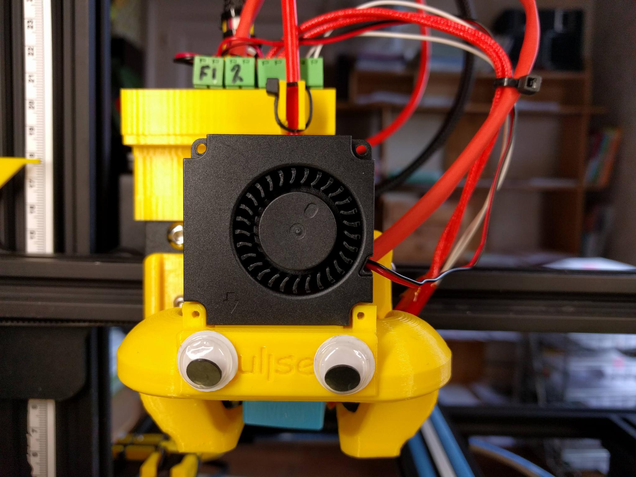

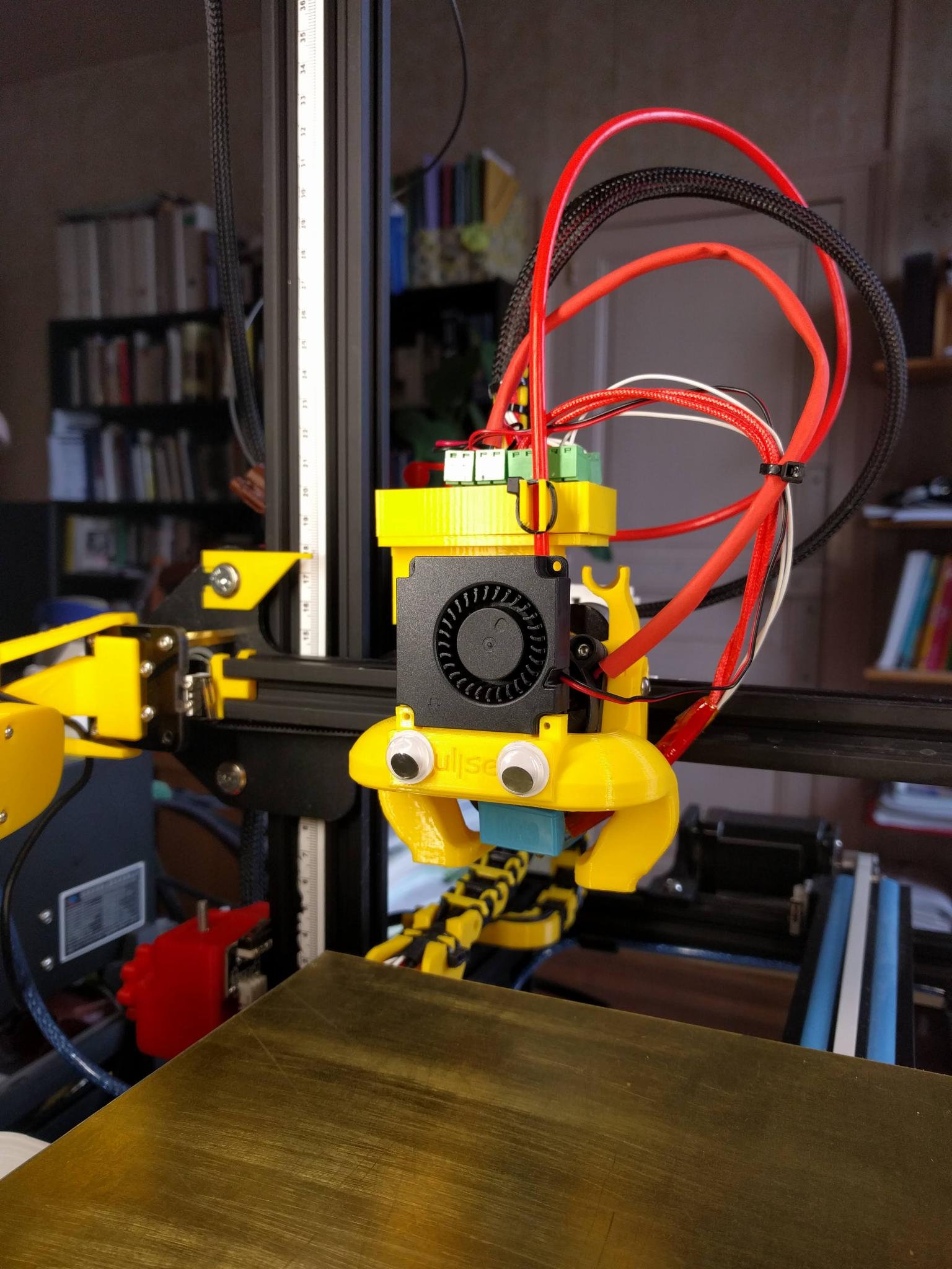

Un "fang" qui a bonne réputation, qui souffle de manière très efficace et que j'utilise dans sa dernière version le "Bullseye" (tout le monde n'aime pas forcément son design 😉ici .
IMG_20181026_151934.thumb.jpg.75662548d889622b2655ea38d5d0e017.jpgIMG_20181026_151951.thumb.jpg.7c3bfca927708454677c3181e9ae42f0.jpg

Le 26/10/2018 at 15:26, fran6p a dit :
Merci pour ta réponse, je vais essayer de comparer avec celui proposé par Bosco 😉
Attention, les yeux ne sont pas fournis avec les fichiers stl ... 😄
