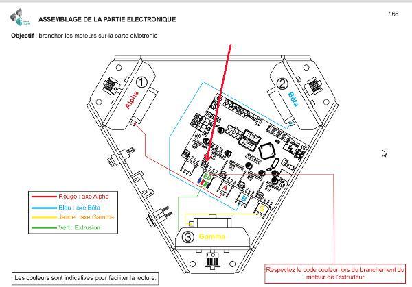

La microdelta rework arrive a bout de mes nerfs, je test un poste de desespoir ici et apres elle va dans la cave directe, ainsi que mon "nouveau hobby" au passage.
Le probleme : le moteur a un "baigaiement" qui rend impossible de finir une impression, il y aura toujours un decalage (generalement des la 2-3e couche) du X, Y ou Z.
Ce n'est pas un pb de calibration, que ce soit bed ou Z.
J'ai debranche ce moteur et rebranche par les 2 cotes au moins 30 fois depuis.
Une fois j'ai debranche le moteur, puis un autre c'est mis a faire la meme, je debranche rebranche celui la et le 3e se met a le faire, debranche-rebranche et on retourne de nouveau sur le moteur 1 qui baigaie. (j'exagere, mais donne une idee)
Ca arrive apres que une impression soit lancee, QUASI (donc ca arrive quand meme) jamais au demarrage tout seul.

Je ne connais pas cette imprimante, est ce que tu n'aurais pas un problème avec le reglage de tes drivers moteurs
lion02
Je n'ai pas eu de reglage de ce genre a faire et la documentation ne parle a aucun moment de qqch du genre. J'ai deja fait pas mal de recherches et il y a des imprimantes qui permettent de regler le voltage du stepper avec un tourne vis plat mais je ne trouve pas si la mienne possede un tel reglage...
Oui ok je vois les drivers d'origine mais je ne sais pas du tout comment ajuster le voltage, peut etre dans la configuration, je verifie
EDIT: j'ai trouve la vis... my bad j'ai des yeux questionnables...

Un multimetre
Un petit tournevis
Un morceau de fil dénudé au deux extrémités
Metre  la sonde noir du multimetre sur un point de masse, attention de ne pas faire de court circuit,destruction de la carte garantie
Relier le fil entre la sonde rouge du multimetre et le tournevis
Faire le reglage, idem attention pas de cc sinon carte hs

merci bien, je n'ai pas de multi sous la main donc j'ai fait le calibrage a l'oreille (frequence du bzz) et au feedback tactile (vibration) et pour l'instant ca semble aller...
J'essaie de retrouver mon matos pour faire ca proprement...
